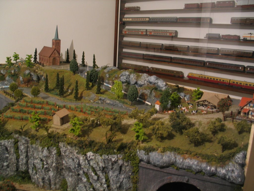

L'ultima foto ricrea uno scorcio estremamente realistico, complimenti [253] [253]
#1328 Messaggio da MrMassy86 »
Grazie Giuliano :D
#1329 Messaggio da v200 »
Se la ritocchi in bianco/nero non distingui più che è un plastico

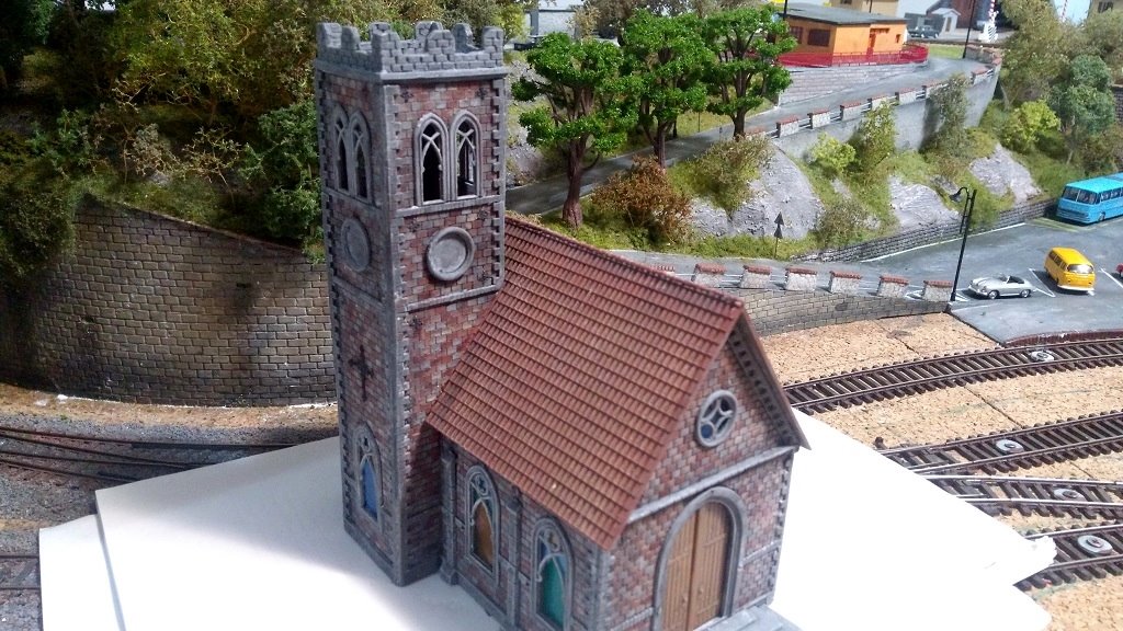

Dopo un po' di tempo aggiorno la discussione, nel periodo trascorso dall'ultimo post non sono andato avanti con la parte scenografica ma nelle ore di tempo disponibili ho rielaborato uno degli edifici recuperati dal vecchio plastico che ho intenzione di utilizzare per questo :wink:
L'edificio in questione è la chiesa, premetto che lo stile non è puramente italico quindi attraverso un po' di elaborazione ho cercato nel possibile di renderla più nostrale, ho cercato di mantenere la mia filosofia di riutilizzare più cose possibili del vecchio plastico e la chiesa, che comunque non mi dispiaceva, era una di quelle :)
La chiesa prima del restyling era cosi, foto recuperata del vecchio impianto
La chiesa è a mattoni a vista ma la colorazione era abbastanza monotematica, marrone chiaro per i mattoni e coronamenti in marrone scuro, prima cosa che mi piaceva poco su cui volevo intervenire e visto che era stato uno dei primi kit che avevo assemblavo mostrava i segni dell'allora ragazzo alle prime armi, ho deciso quindi con pazienza di scollare tutte le varie parti per riassemblare da zero.
Una volta che il kit era tornato nelle varie componenti, prima di procedere al riassemblaggio, ho deciso di elaborare ogni singolo pezzo, ho ridipinto ogni singolo mattone(varie tonalità di rosso, alcuni grigi, giallo chiaro, avorio ecc) con varie tonalità per aumentare l'effetto cromatico, mentre per i coronamenti ho optato per il grigio, ad asciugatura avvenuta su ogni singolo pezzo ho fatto un lavaggio con nero diluito per uniformare e una leggera passata con avorio(pennello a secco) per evidenziare le linee :wink:
A questo punto dovevo studiarmi qualcosa per le finestre, la precedente soluzione prevedeva acetato ed un immagine sacra ma non era un gran che, vedendo immagini di chiese reali in molte vedono i vetri colorati e la soluzione non mi dispiaceva, per realizzarle ho utilizzato i fogli in plastica che si utilizzano per realizzare le copertine per i libri scolastici, vista la forma particolare della finestra ho utilizzato tre colorazioni diverse facendo una sorta di mosaico, in ogni finestra ho alternato i vari colori(Giallo, Verde, Blu)
Mi è piaciuto molto l'utilizzo di questo materiale perché essendo opaco non da molta trasparenza all'interno e poi ha una trama naturale che sembra fatta apposta :wink:
Il campanile terminava con un tetto molto a punta poco italico, ho variato la chiusura con una più classica delle mie zone

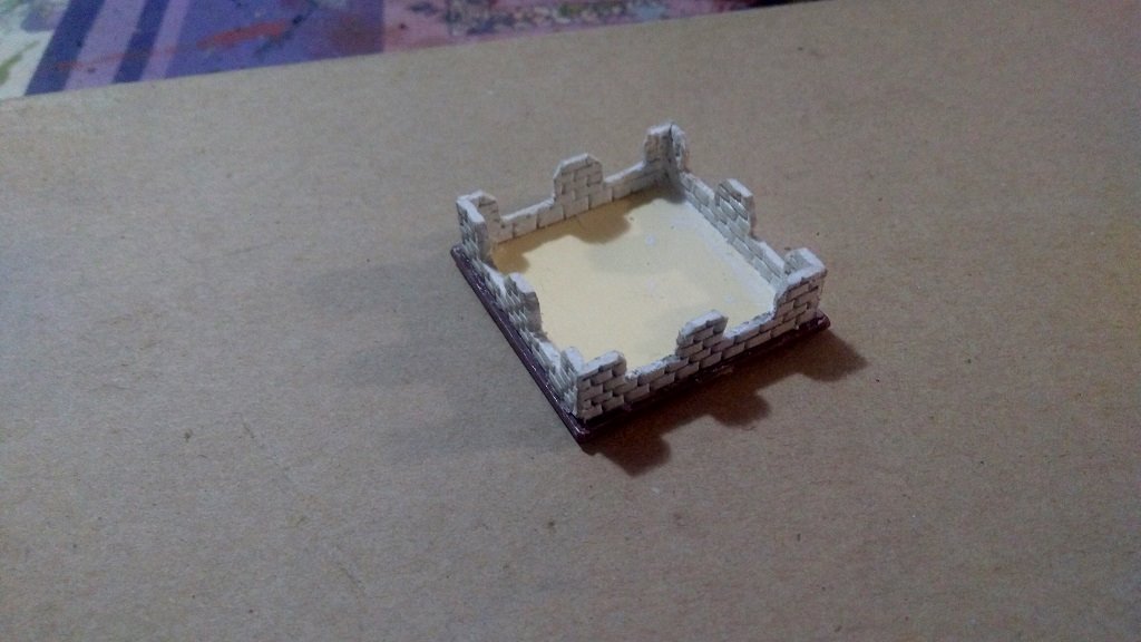

A questo punto ho riiniziato l'assemblaggio partendo proprio dal campanile, il colmo che ho realizzato va ad incastro e può essere rimosso, questo mi servirà per dopo

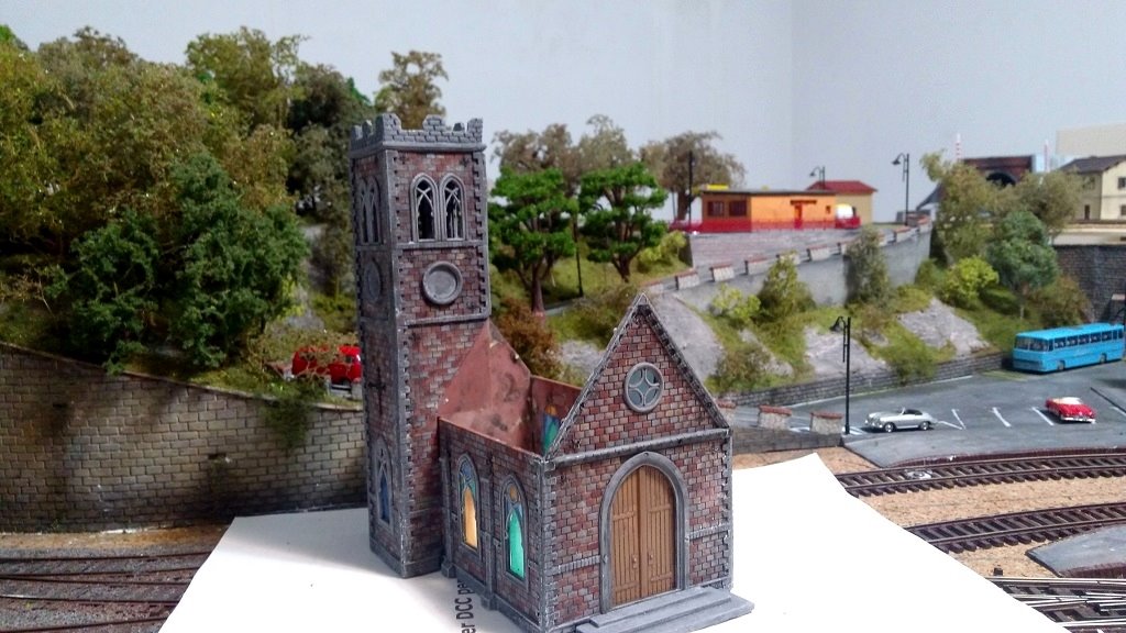

Poi sono passato alla struttura principale, la porta per ora è solo appoggiata :D
Il lavoro è ora a buon punto, per il tetto ho preferito non riutilizzare il suo originale ma una soluzione a coppi più nostrale, ho utilizzato un paio di lastrine in plastica di un lotto che mi aveva dato Diego in quel di Novegro, tagliate ad ok, sporcate ed applicate :)
A questo punto mi sono dedicato agli ultimi particolari, sporcata ed applicata la porta, con il DAS ho realizzato un paio di campane che ho inserito nel campanile, il nuovo orologio, le grondaie e pluviali hanno poi terminato il lavoro :D
Foto sui 4 lati della chiesa finita :D

Bravo Massy il risultato della modifica ha centrato l'obbiettivo di rendere più affine al nostro paesaggio la chiesa.
per le vetrate utilizzavo questo sistema fotocopiavo un immagine sacra , la riducevo di dimensione è la ponevo sotto l'acetato, con un pennarello indelebile a punta fine tracciavo i profili poi spezzavo con altre linee per riprodurre i supporti in piombo dei vetri a cattedrale. Poi con colori trasparenti Tamiya dipingevo a sezione la vetrata il risultato era abbastanza credibile.( un piccolo esempio in scala 1:72 )
Consiglierei di mettere il classico parafulmine sulla torre campanaria :wink:

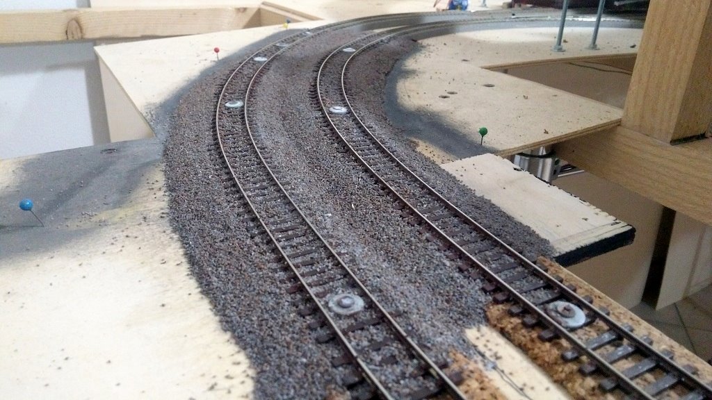

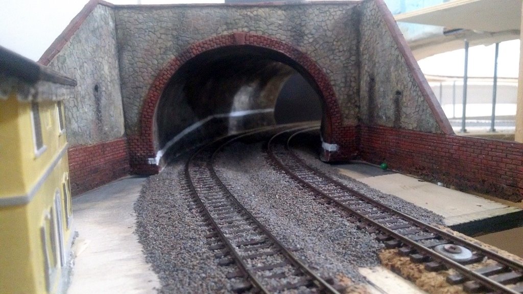

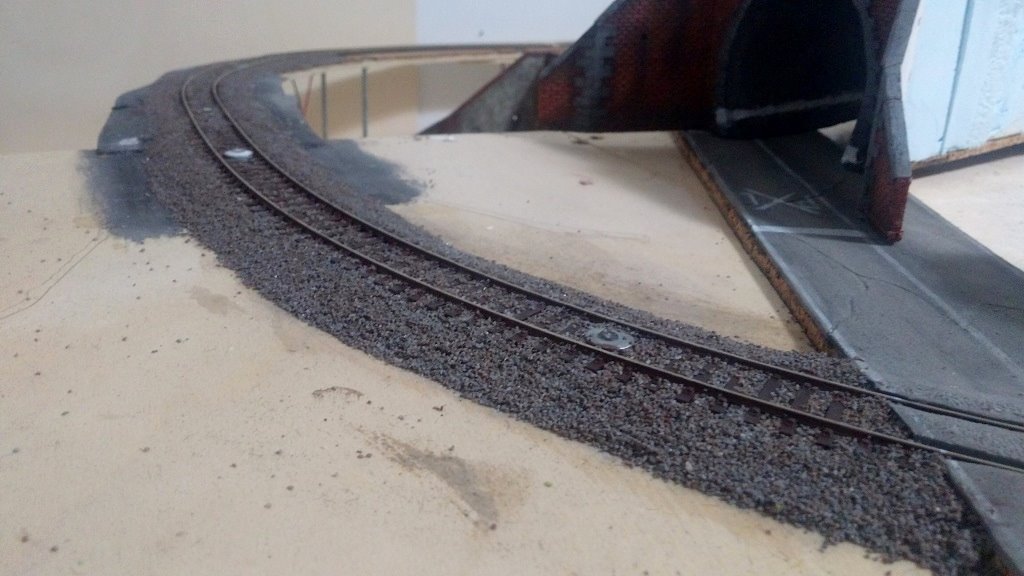

Riprendo per un piccolo aggiornamento :)
Ho continuato la stesura del ballast all'interno di altre due gallerie, quella al piano 0 sulla linea di parata e quella al livello 1 :wink:
1° fase
stesura e fissaggio ballast con soluzione Acqua/colla/sapone, ho voluto, consigliato anche da amici, prima di bassare la colla nebulizzare con acqua la massicciata, devo dire che la stesura della colla risulta molto meglio :)
2° fase
rimosso le viti, rincalzato il ballast in quei punti, nuova goccia di colla, aspettato che asciughi di nuovo il tutto poi ho fatto alcune prove di circolabilità rimuovendo il sassolini di ballast che impedivano una marcia fluida, fatta una nuova verifica degli ingombri ricollocandovi i due portali e gallerie :)
3° fase
Sporcatura della massicciata per terminare il lavoro :)
Aver terminato questi due tratti di binario mi risulta fondamentale per il lavoro che vorrei fare in seguito, ovvero l'applicazione del fondale che mi serve per valutare meglio i successivi lavori scenografici :wink:
#1349 Messaggio da Egidio »
Ottimo lavoro amico mio !! Toglimi una curiosita' la sporcatura dei binari a fine stesura del ballast l' hai eseguita a pennello ?
Grazie, saluti. Egidio. [51]
#1350 Messaggio da MrMassy86 »
Egidio ha scritto: martedì 29 gennaio 2019, 16:12 Ottimo lavoro amico mio !! Toglimi una curiosità la sporcatura dei binari a fine stesura del ballast l' hai eseguita a pennello ?
Grazie Egidio :)
Si la sporcatura è fatta a pennello, per la precisione l'effetto ruggine è fatto con vari lavaggi di diverse tonalità di colore(è un kit della life color che avevo preso a Novegro, ci sono varie tonalità effetto ruggine da più chiare a più scure), poi con pennello a secco ho dato un po' di nero all'interno del binario e infine una leggera lumeggiatura con avorio :wink:
