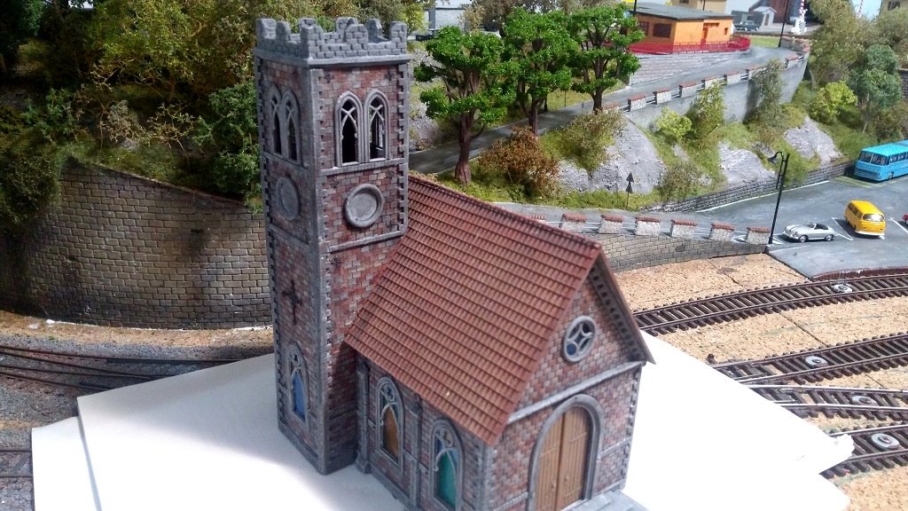

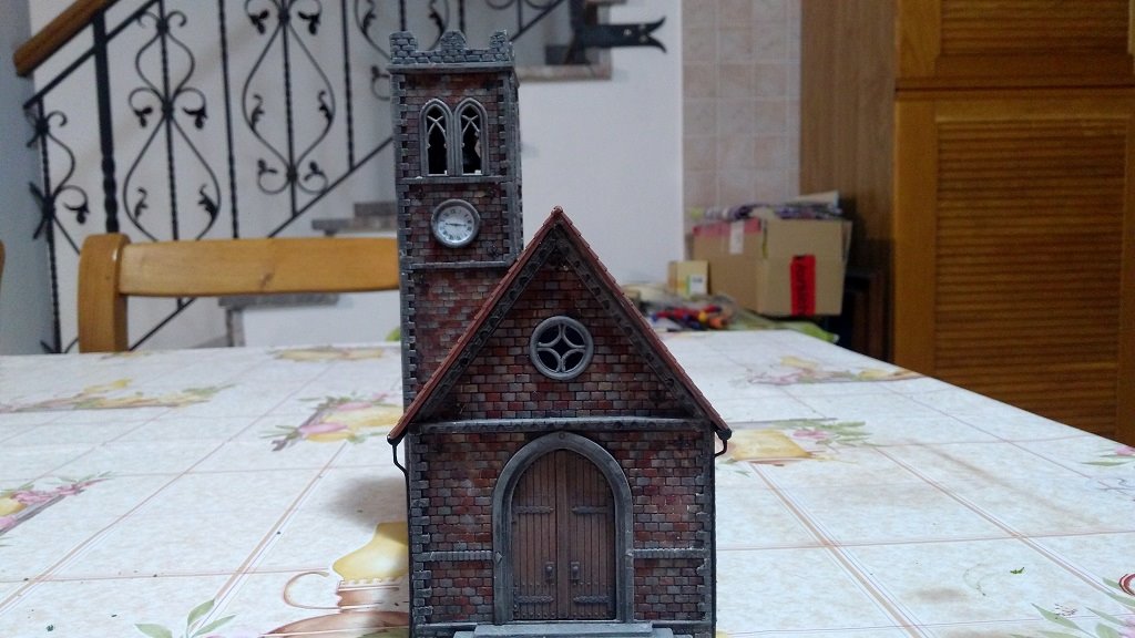

L'edificio in questione è la chiesa, premetto che lo stile non è puramente italico quindi attraverso un po' di elaborazione ho cercato nel possibile di renderla più nostrale, ho cercato di mantenere la mia filosofia di riutilizzare più cose possibili del vecchio plastico e la chiesa, che comunque non mi dispiaceva, era una di quelle

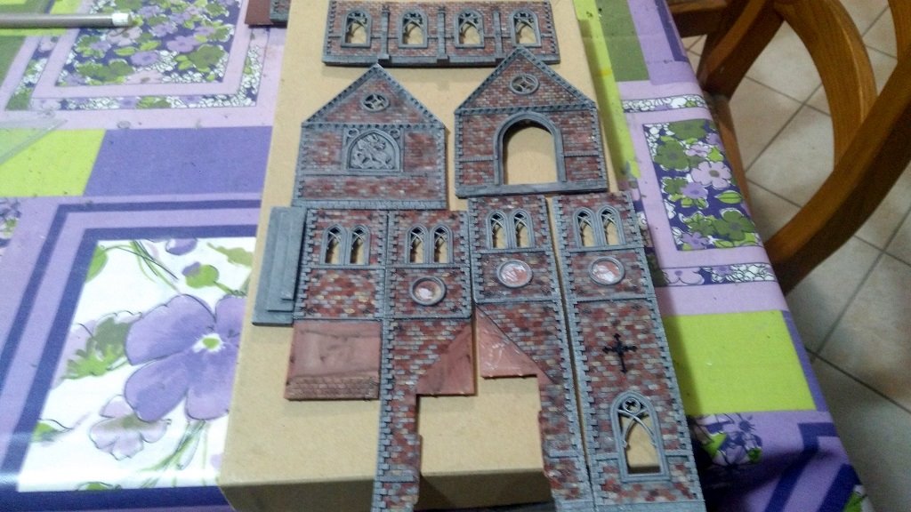

La chiesa prima del restyling era cosi, foto recuperata del vecchio impianto La chiesa è a mattoni a vista ma la colorazione era abbastanza monotematica, marrone chiaro per i mattoni e coronamenti in marrone scuro, prima cosa che mi piaceva poco su cui volevo intervenire e visto che era stato uno dei primi kit che avevo assemblavo mostrava i segni dell'allora ragazzo alle prime armi, ho deciso quindi con pazienza di scollare tutte le varie parti per riassemblare da zero.
Una volta che il kit era tornato nelle varie componenti, prima di procedere al riassemblaggio, ho deciso di elaborare ogni singolo pezzo, ho ridipinto ogni singolo mattone(varie tonalità di rosso, alcuni grigi, giallo chiaro, avorio ecc) con varie tonalità per aumentare l'effetto cromatico, mentre per i coronamenti ho optato per il grigio, ad asciugatura avvenuta su ogni singolo pezzo ho fatto un lavaggio con nero diluito per uniformare e una leggera passata con avorio(pennello a secco) per evidenziare le linee
Mi è piaciuto molto l'utilizzo di questo materiale perché essendo opaco non da molta trasparenza all'interno e poi ha una trama naturale che sembra fatta apposta

Questo per dire che anche se acquistiamo qualcosa di "poco" italiano, possiamo sempre riconvertire il tutto osservando la realta',
e rendere i ns. fabbricati piu' nostrani. Complimenti ancora. Saluti. Egidio.

per le vetrate utilizzavo questo sistema fotocopiavo un immagine sacra , la riducevo di dimensione è la ponevo sotto l'acetato, con un pennarello indelebile a punta fine tracciavo i profili poi spezzavo con altre linee per riprodurre i supporti in piombo dei vetri a cattedrale. Poi con colori trasparenti Tamiya dipingevo a sezione la vetrata il risultato era abbastanza credibile.( un piccolo esempio in scala 1:72 ) Consiglierei di mettere il classico parafulmine sulla torre campanaria

Molto interessante la tecnica Roby, magari in futuro la proverò
Per il campanile hai ragione, dovevo inserirlo ma mi sono dimenticato, provvederò

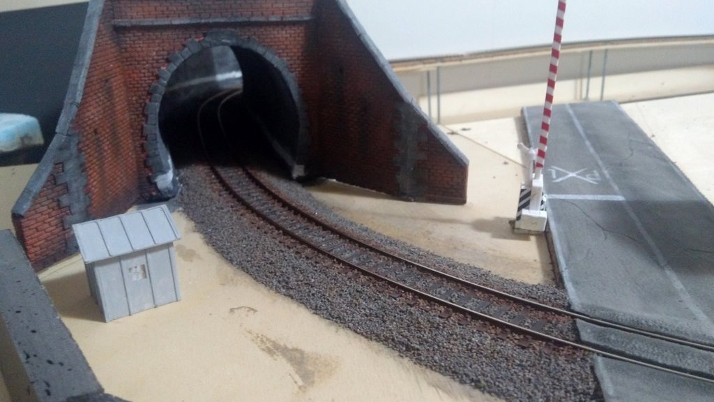

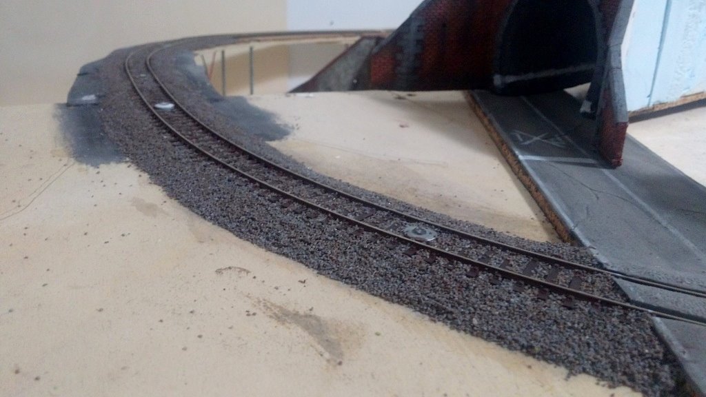

Ho continuato la stesura del ballast all'interno di altre due gallerie, quella al piano 0 sulla linea di parata e quella al livello 1
1° fase
stesura e fissaggio ballast con soluzione Acqua/colla/sapone, ho voluto, consigliato anche da amici, prima di bassare la colla nebulizzare con acqua la massicciata, devo dire che la stesura della colla risulta molto meglio
rimosso le viti, rincalzato il ballast in quei punti, nuova goccia di colla, aspettato che asciughi di nuovo il tutto poi ho fatto alcune prove di circolabilità rimuovendo il sassolini di ballast che impedivano una marcia fluida, fatta una nuova verifica degli ingombri ricollocandovi i due portali e gallerie
Sporcatura della massicciata per terminare il lavoro

Si la sporcatura è fatta a pennello, per la precisione l'effetto ruggine è fatto con vari lavaggi di diverse tonalità di colore(è un kit della life color che avevo preso a Novegro, ci sono varie tonalità effetto ruggine da più chiare a più scure), poi con pennello a secco ho dato un po' di nero all'interno del binario e infine una leggera lumeggiatura con avorio
