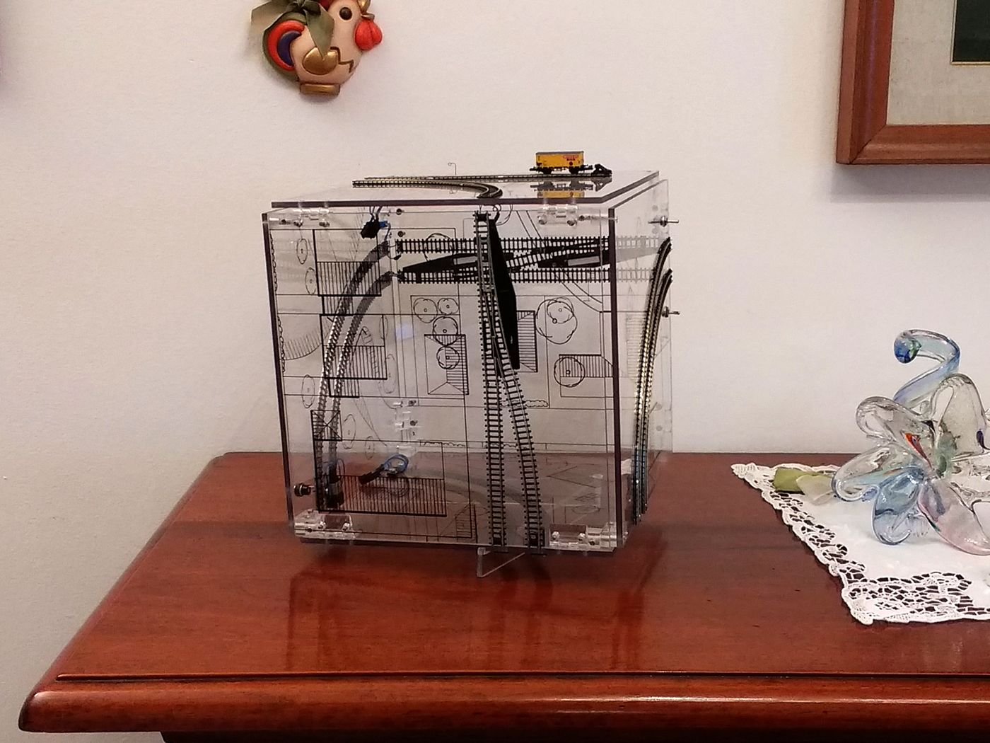

Re: Progetto Zen: Cubo ( scala Z/1:220 )
Qui potete vedere il "soprammobile" in posizione:
Infine, questo è il video di presentazione:
Complimenti Stefano per la Tua inventiva

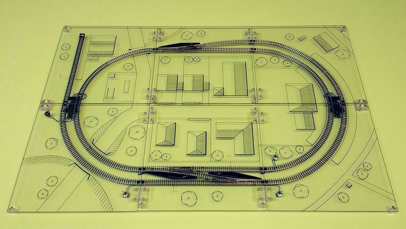

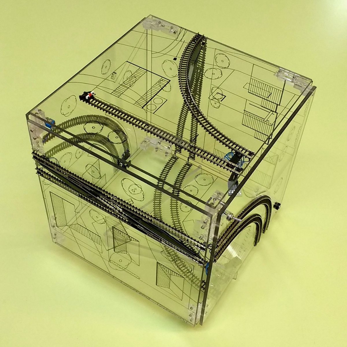

Riguardo ai materiali, ho usato quasi sempre gli avanzi dei precedenti progetti, ma qui sotto indico dove li ho presi, da cui si può risalire ai prezzi:
- Lastra in policarbonato sp. 4 mm: l'ho trovata in una grande ferramenta della mia città (mezza lastra di Lexan - 2x1,5 m - a 140€), ma si può trovare su Amazon, per esempio qui: https://www.amazon.it/dp/B06WGYL3CQ/ref ... UTF8&psc=1
- Barra 10x10 mm in plexiglass per i piedini: https://www.plexishop.it/it/plexiglass/ ... 10-mm.html
- Magneti d.4x10 mm: https://www.amazon.it/gp/product/B075PB ... UTF8&psc=1
- Cerniere in plexiglass: https://www.amazon.it/gp/product/B00X2X ... UTF8&psc=1
- Binari: https://www.1zu220-shop.de/Maerklin/Gle ... 00005.html
- Viti per binari: Peter Post 08056 (sembrano non più disponibili nel sito ufficiale)
- Filo inox 0,35 mm e Polikristal 0,75 mm per gli sganciavagoni: ferramenta
- Basetta millefori: https://www.amazon.it/gp/product/B01CYL ... UTF8&psc=1
- Deviatori e presa alimentazione: negozio elettronica
- Cavi elettrici: cavetti dei deviatoi elettrici Marklin
- Connettori per ventole pc: https://www.amazon.it/gp/product/B07CN5 ... UTF8&psc=1
- Viti varie:
https://www.amazon.it/gp/product/B01KFQ ... UTF8&psc=1
https://www.amazon.it/gp/product/B01L7P ... UTF8&psc=1
https://www.amazon.it/gp/product/B01CE9 ... UTF8&psc=1
- Pennarelli STABILO OHPen Universal Permanent: cartoleria
Come considerazioni tecniche finali devo dire che questo progetto ha richiesto una notevole precisione di realizzazione e di montaggio.
Usare cerniere in metallo senza giochi e plexiglass (è più bello del policarbonato) più spesso e tagliato col laser avrebbe ridotto i problemi. Inoltre, per saldare le basette forate alle estremità dei binari bisogna prestare molta attenzione per evitare deformazioni nelle testate.
Concettualmente, l'accoppiamento è come quello tra le massicciate dei binari Rokuhan, ma col bloccaggio magnetico.
Interessante i blocchetti per l'accoppiamento tra moduli
interessante l'accoppiamento. E comunque pensavo anche di fare moduli anfibi che si possono interfacciare col tuo e quelli di altri. Per ora ho appena fatto funzionare un ice1 fur blaster che in effetti non aveva niente, solo olio duro, non l'ho neanche pulito, ho solo tolto i carrelli e oliato gli ingranaggi col singer fatto girare il motore dando corrente alle spazzole direttamente, rimontato e va. Per non parlare dell E144 venduto come non funzionante e messo sul binario è partito come un razzo... boh, finora ho avuto fortuna con i non funzionanti ( e solo con quelli, lasciamo perdere i problemi veri....)
Solo che trasportare o montare alle manifestazioni conviene un modulo più robusto per resistere ai maneggiamenti, in Z grazie alle dimensioni più minute moduli in lasercut potrebbero risolvere alcune problematiche
