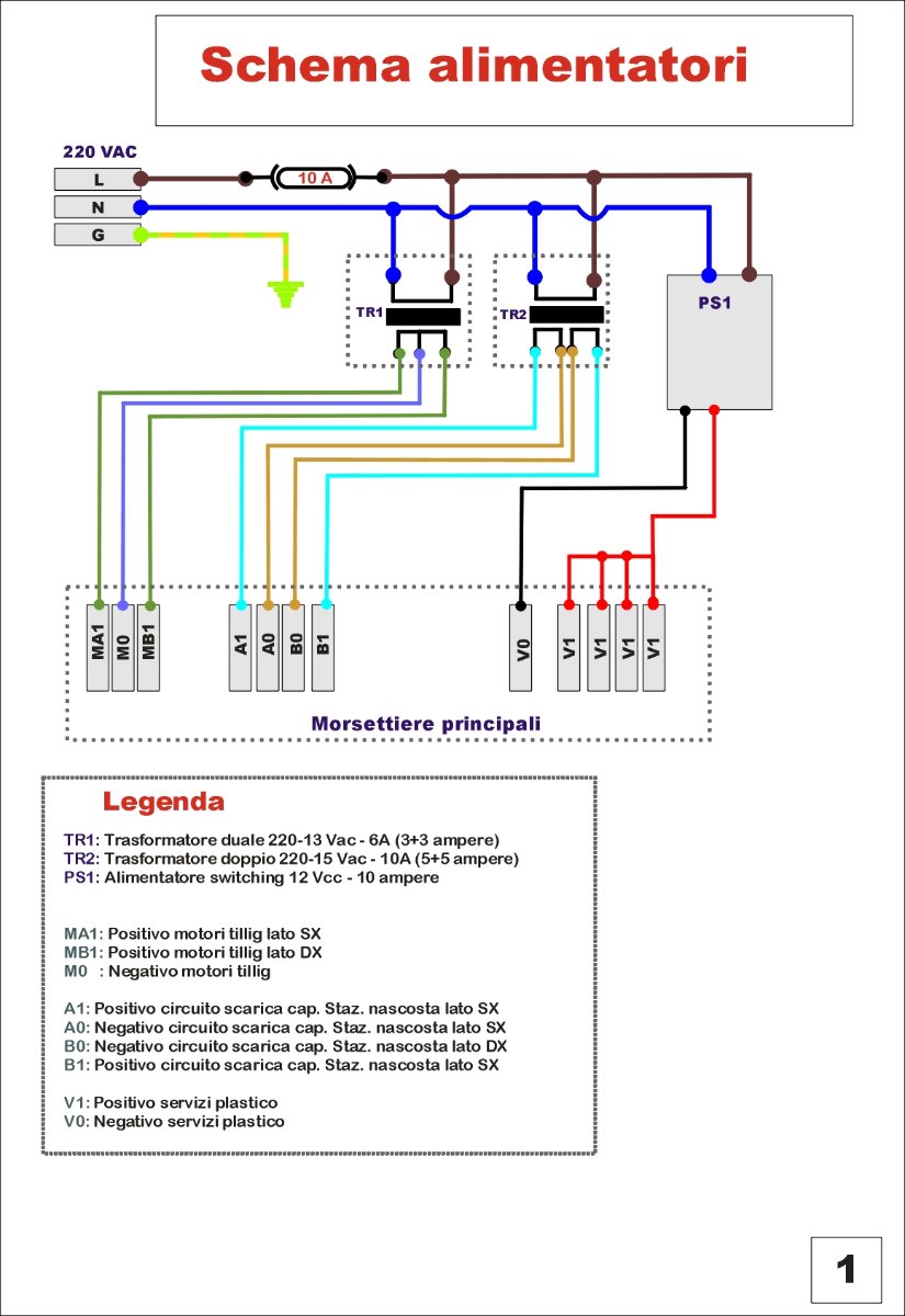

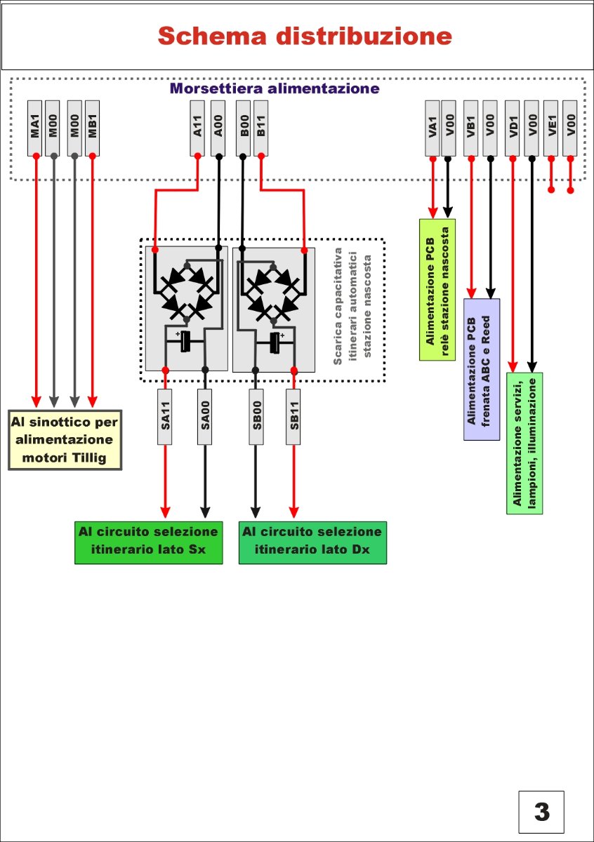

Ecco i calcoli base, esempi e quant'altro, per ricavare l'impianto a vostra necessità.
Bisogna tornare un po' indietro... non troppo.
- Punto primo:
Ogni filo elettrico regge al massimo 4 ampere per mmq (millimetro quadro).
Bisogna quindi considerare il massimo carico applicabile per ogni derivazione.
Punto secondo:
La somma dell'assorbimento darà il massimo carico elettrico applicabile dell'intero impianto.
Ok. Fatta realtà di vita quanto scritto sopra (esistono leggi penali a riguardo) iniziamo a ragionarvi.
Io non posso fare ragionamenti sul vostro plastico, posso farvi esempi sul mio, traducendo in "volgare" come calcolarli...
Fatemi raggruppare le idee un solo istante........
Continua immediatamente...
- roy67
- Messaggi: 6504
- Nome: Roberto
- Regione: Emilia Romagna
- Città: Parma
Re: Nuovo plastico di roy67 (scala H0)
Ripubblico tutti gli schemi, per comodità di pagina: A pagina "2" ho pubblicato la soglia massima dei fusibili.
Perché?
Perché, semplicemente, ho calcolato la massima potenza fruibile, oltre la quale si dichiara "CORTO CIRCUITO" ed il fusibile brucia.
Come ho fatto questo calcolo?
Facendo la somma degli assorbimenti contemporanei che si possono creare.
Ora inizia "l'individuale"... Ogni plastico ha una sua storia e funzione.
Come ho detto... Parliamo del mio e di ciò che pubblico:
Il trasformatore siglato "TR1" è un "trafo" (nomignolo tecnico abbreviativo) duale che trasforma da 220 a 15 Vac (volts corrente alternata). Anche se l'acronimo è riferito all'anglosassone "Volts Alternate Current" (bisogna dirlo, altrimenti i professori si offendono).
Questo trasformatore alimenta i motori lenti Tillig della stazione principale e secondaria.
Il calcolo che bisogna fare qual'è?
Quanti motori contemporaneamente si azioneranno?
Nel mio plastico al massimo 2, ovvero 0,180 mA x 2... Ovvero 0,36 ampere per volta. (assorbimento rilevato da me personalmente di un motore Tillig.. Vedere adeguata discussione... Cercatevela... Non metto il Link.... Tanto non la leggereste!!!! Ogni riferimento è puramente casuale).
Un fusibile da 1 ampere è già esagerato. E' il triplo del necessario... ma non si sa mai....
Prendiamo nota: 1 ampere
Passiamo a "TR2". Trasformatore a doppio avvolgimento da 220-15 Vac da 5+5 ampere.
Ogni linea regge 5 ampere...
Dedicato alla scarica capacitativa dei motori a bobina Peco. Quelli che installerò (di nuovo) nella stazione nascosta.
In una famosa discussione (che bisognerebbe leggere) pubblicai l'assorbimento dei motori Peco a bobina, con tanto di video.
Risultò che un motore assorbe circa 3 ampere, ma installando un circuito a scarica capacitativa da 9400 mF si riusciva a pilotare anche 4 motori, in contemporanea, con un assorbimento che si attestasse attorno ai 3,8 ampere. La mancanza rimaneva "passiva" per la ricarica del circuito.
Quindi... 5 ampere + 5 ampere.. Ma sono figurativi.
In effetti calcoliamo circa 6 ampere in tutto.
Prendiamo nota: 6 ampere.
Ora... Scusate....
Sosta di ristorto.....

Dallo schema si vede che c'è anche un alimentatore, siglato "PS1", trattasi di switching da 12 Vdc a 10 ampere.
10 ampere perché... non si sa mai, ma voglio vedere che si usino 10 ampere per dei led....
Però c'è e sarà, come da schema di pagina 2, sezionato a 4 linee diverse, ognuna da 2 ampere massimi, ma che in realtà assorbirà, al massimo, 1 ampere.
calcoliamo quindi 1x4= 4 ampere.
Prendiamo nota: 4 ampere.
Riassumendo:
0,5 ampere (anziché 1) +
3 ampere (anziché 6) +
4 ampere (anziché 10) = 7,5 ampere
Ma sappiamo che sono ipotetici, non avremo mai tutto l'assorbimento simultaneo, ma... Intanto sappiamo che, ipoteticamente c'è.
A questo dobbiamo sommare l'assorbimento della centrale DCC (oppure dell'alimentatore analogico o PWM), altri 3 ampere circa.
Quindi, stando nel giusto, siccome non è il "Miniatur Wunderland", 10 ampere x 220 volts = 2200 Watt
L'interruttore generale della presa a ciabatta, come chiesto da Mauro (doc) dovrà sopportare almeno 2000 watt.
Ma attenzione!
Non è detto che tutta questa corrente venga assorbita contemporaneamente, anzi. L'assorbimento medio sarà attorno a 800 Watt, con 4 convogli circolanti.
I calcoli, però, dobbiamo farli per ogni singolo impianto, prevedendole lo "stress" massimo.

Butto un elenco che si basa sul mio plastico.. valutate nel vostro se vi saranno le stesse esigienze.
- Alimentazione trazione: Il bus del DCC avrà diametro 1 mmq (massimo 4 ampere)
- Alimentazione motori deviatoi a bobina: I fili avranno diametro 1 mmq ognuno. Per connessioni multiple sommare il numero di comandi
Ad esempio. Il comune, spesso lo si utilizza come filo.... "COMUNE".
Ci si dimentica che, con la matrice diodi, comandando 3 deviatoi in simultanea, vi sarà un carico di corrente pari alla somma di assorbimento dei 3 motori. Si consiglia quindi un filo da 2,5 mmq. Per pochi millesimi di secondo potrà essere attraversato anche da 16 ampere.
- Alimentazione motori Tillig, Conrad, Tortoise, etc a movimento lento: filo da 0,25 mmq (massimo 1 ampere)
- Lampioni, illuminazioni etc: Valutare la loro somma di assorbimento. Non superare 1 ampere per linea...

lungi da me volerti insegnare il mestiere, ma nel primo caso prendi ad esempio il secondario, e nel secondo il primario, quindi, se prendiamo per buona la prima affermazione (10A x 12v = 120W su secondario), dovremmo avere un carico sul primario di +/- 1200/12 = 100w ovvero poco meno di 1A (in realtà 220/12 farebbe 18, ma comunque c'è un "costo" da pagare a seconda dell'efficienza del trasformatore e del circuito che raddrizza la tensione).
Al solito io mi capisco perfettamente, spero lo stesso per te

La stanchezza fa commettere errori madornali. Infatti mi sembrava che ci fossero assorbimenti spaventosi.
Il calcolo dev'essere fatto sul secondario, su tutti i trasformatori.
Quindi, questi i calcoli corretti:
TR1: 13x6= 78 Watt
TR2: (15x5) + (15x5) = 150 Watt
PS1: 12x10= 120 Watt
Con un totale di 345 Watt di assorbimento.
Così ha senso....
Scusate per l'errore.

Quando ho fatto i calcoli dei Watt per la ciabatta... Mi sono trovato qualcosa come 4,5 Kw.
Possibile che un motore tillig assorba come 3 lavatrici??????
Ma la stanchezza mentale fa fare brutti errori. Purtroppo.
Fortunatamente l'attenzione di chi s'interessa e controlla.... Aggiusta le "caxxate" sparate.

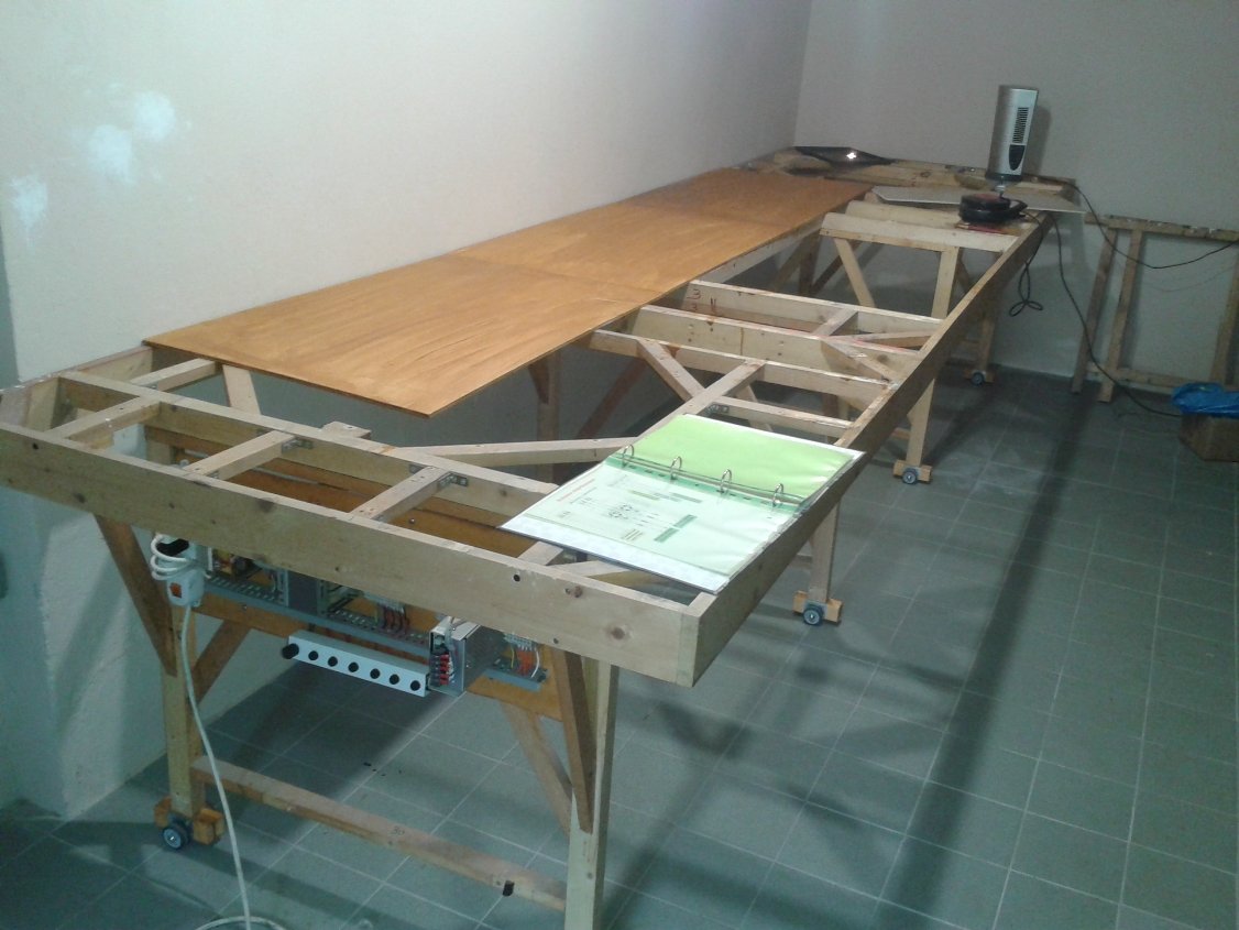

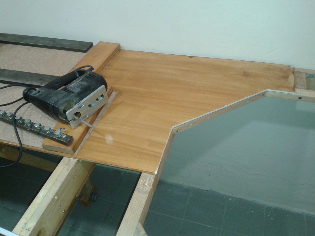

Innanzitutto la posa del sughero sul multistrato della stazione nascosta:
Inoltre la preparazione dell'alimentazione binari e motori deviate come da manuale:

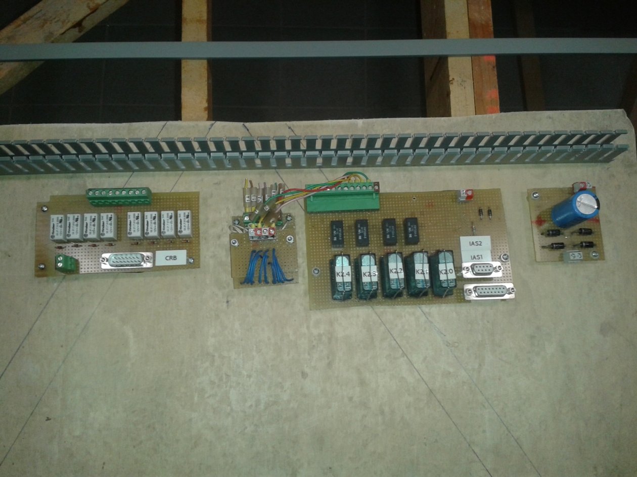

Quindi la preparazione del quadro elettrico di comando "stazione nascosta lato SX"
