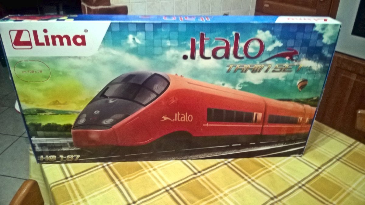

Ho preso circa tre anni fa lo start-set di Italo della Lima, potevo prendere di meglio mi direte [105] , ma visto il prezzo mi sono lasciato tentare
non è eccezzionale ma neanche da buttare via. L'ho usato solo qualche volta sul suo ovale per provarlo, adesso volevo fare una pazzia, provare a fargli delle modifiche senza esagerare, ho visto un po' in giro che ci sono stati altri che lo hanno fatto, c'è chi lo ha modificato completamente facendogli anche i finestrini, che sono solamente stampati in scuro, chi ha cambiato i pantografi, chi lo ha anche digitalizzato, forse mi direte di lasciar perdere che non ne vale la pena, però mi piace provare a fare qualche cosa per esempio mettere le luci ed anche digitalizzarlo, così almeno faccio una prova su un mezzo non tanto costoso, ha un motore particolare situato solamente su un unico carrello dellla motrice

La confezione che ho preso è questa
ci sono state altre confezioni per esempio questa è molto simile alla mia per la disposizione interna con supporto in gommapiuma
poi c'è anche questa nella classica valigetta in poplistirolo
probabilmente quest'ultima aveva gli assali in plastica.
