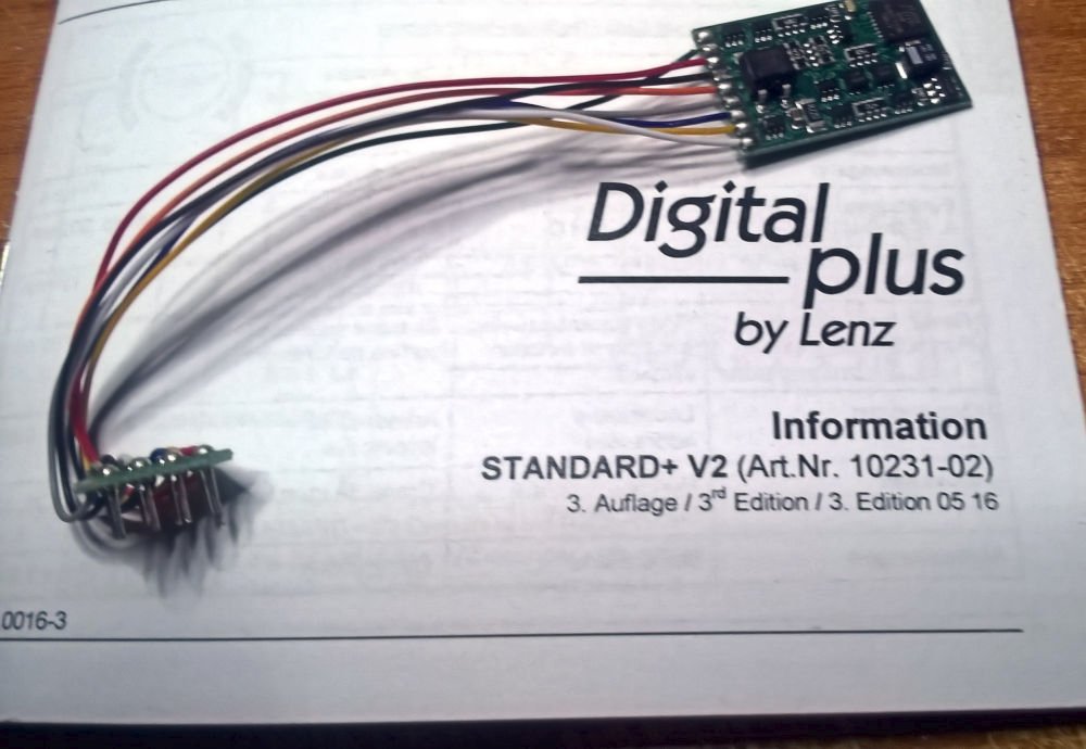

Per il dec vai su qualcosa di poco costoso....tipo Hornby o esu basic....

Re: Italo NTV - Lima + DCC
A questo punto attendo conferma di ciò che ho scritto da chi ne sa più di me, poi passerò alla semplice programmazione per farlo funzionare, non ho ancora una centrale adeguata, però mi sono costruito la centrale con Arduino e sembra funzionare
viewtopic.php?f=117&t=15263
dico sembra perchè con questo farò la prova del nove augurandomi di riuscire nell'intento, intanto collegata a rocrail comunica, poi se tutto mi soddisfa deciderò se acquistare una centrale valida e buttarmi completamente sul digitale.

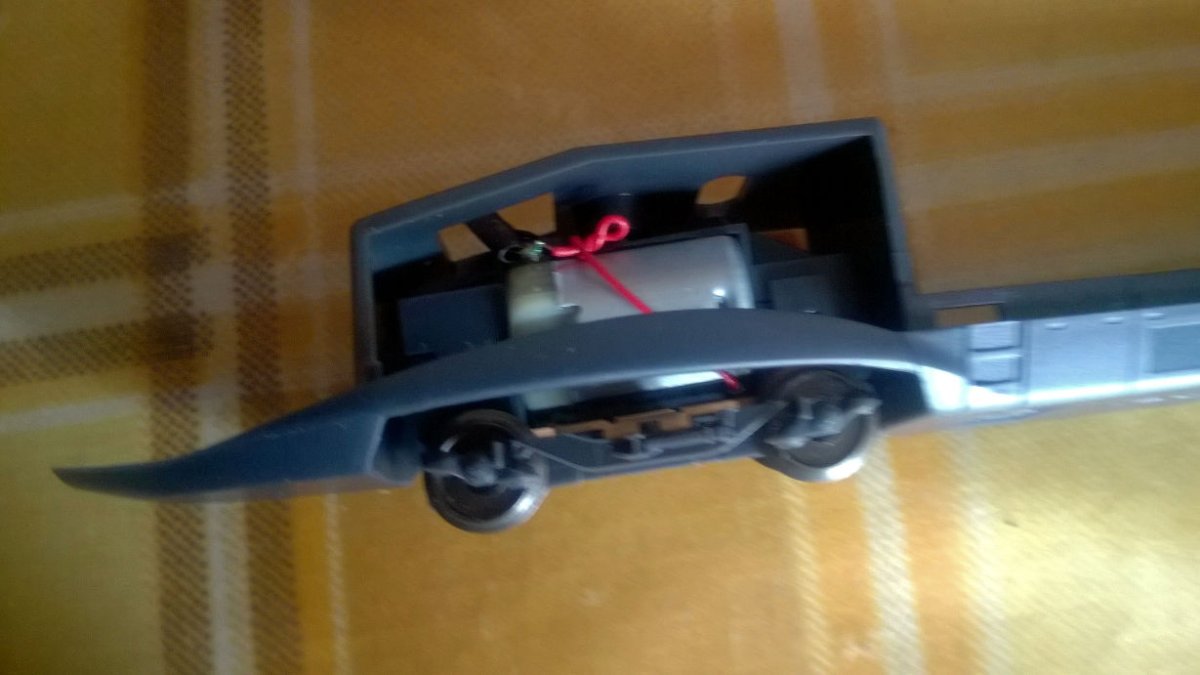

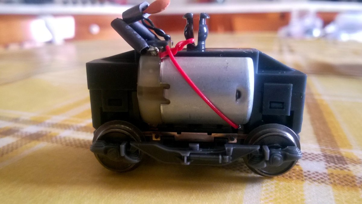

il condensatore ceramico è un antidisturbo,toglilo il decoder ha già il suo.
naturalmente,come hai già scritto i fili del carrello (nero e rosso)vanno al decoder,i fili in uscita del decoder ,grigio e arancio,vanno al motore.
dacci dentro

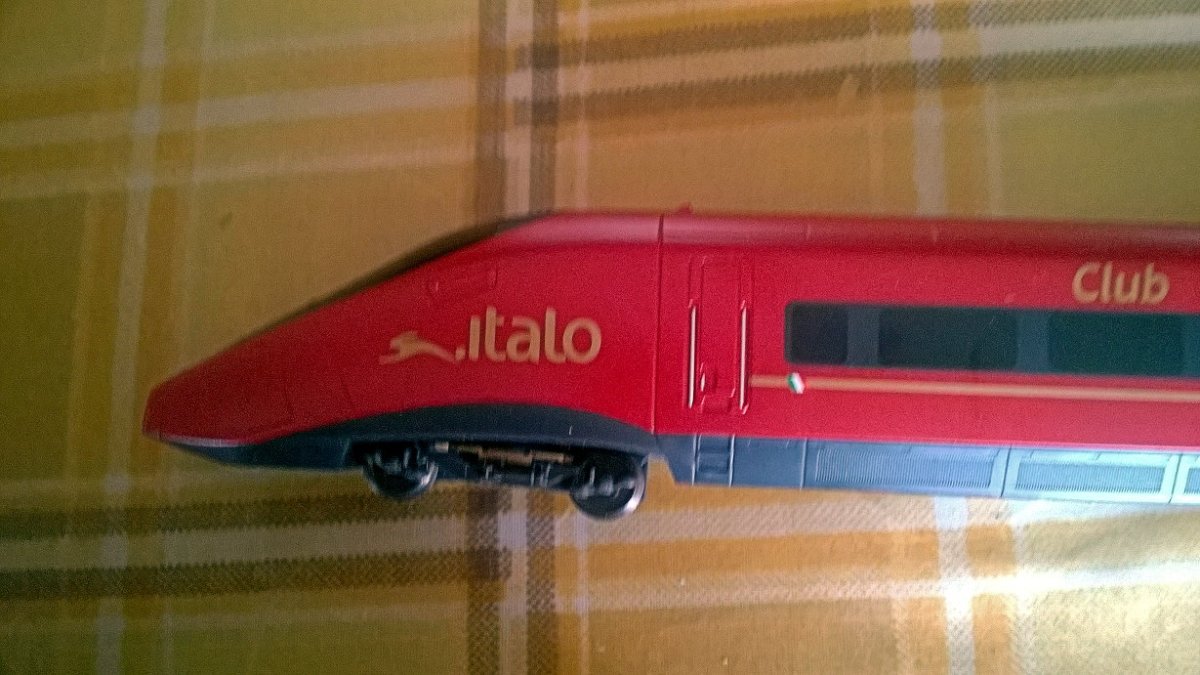

dal video si nota che le luci di coda non si vedono molto bene come quelle di marcia bianche, i led non sono proprio brillanti, penso che dovro avvicinare un po' la schedina delle luci e regolarne anche la posizione in modo che si vedano meglio, comunque come primo lavoro direi che è andata bene, ho anche commesso errori nel collegamento luci, ma poi rivedendo con calma ho visto dove ho sbagliato
solo quelli del carrello motore.... lo dico perchè lo usiamo per testare il plastico del gruppo,e le ruote in plastica si rovinano subito
