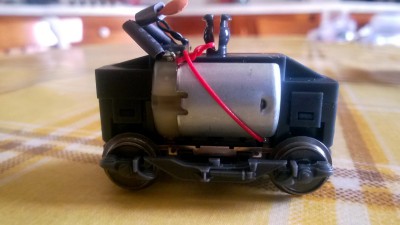

non è eccezzionale ma neanche da buttare via. L'ho usato solo qualche volta sul suo ovale per provarlo, adesso volevo fare una pazzia, provare a fargli delle modifiche senza esagerare, ho visto un po' in giro che ci sono stati altri che lo hanno fatto, c'è chi lo ha modificato completamente facendogli anche i finestrini, che sono solamente stampati in scuro, chi ha cambiato i pantografi, chi lo ha anche digitalizzato, forse mi direte di lasciar perdere che non ne vale la pena, però mi piace provare a fare qualche cosa per esempio mettere le luci ed anche digitalizzarlo, così almeno faccio una prova su un mezzo non tanto costoso, ha un motore particolare situato solamente su un unico carrello dellla motrice
questo è il motore, piuttosto semplice con solo un condensatore
chiedo alcuni lumi su quale decoder poter utilizzare per iniziziare ed anche consigli di cosa poter fare [98]

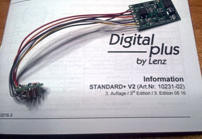

Mi è arrivato il decoder, ho scelto un modello economico Lenz Standard+V2
volevo provare ad inserirlo nella motrice Italo, di spazio ne ho a volontà, inizialmente collego solamente il motore solo per iniziare a familiarizzare con i decoder, documentandomi ho appreso che devo togliere i collegamenti dei fili di alimentazione e collegarli al decoder, se ho ben percepito vanno collegati ai fili rosso e nero, da qui avendo adesso solamente il motore devo prendere i fili arancio e grigio e non avendo riscontrato nessun avvertimento sulla polarità penso che si possano saldare come capita poi se riscontro che il verso non è proprio esatto li inverto, sui fili del motore c'è un condensatore
che se ho percepito correttamente devo togliere.

Ciao Salvatore,potevi prendere un decoder con i fili a saldare,visto che il connettore lo dovrai togliere,oppure prendi una basetta per "presa IDC" e ti crei la base per il decoder.
passiamo ai collegamenti,per ora hai solo i due fili di alimentazione,sulle istruzioni ti dira filo rosso binario destro -nero binario sinistro o viceversa,non conta nulla tanto poi dalle cv puoi cambiare la direzione di marcia come vuoi.
il condensatore ceramico è un antidisturbo,toglilo il decoder ha già il suo.
naturalmente,come hai già scritto i fili del carrello (nero e rosso)vanno al decoder,i fili in uscita del decoder ,grigio e arancio,vanno al motore.
dacci dentro :lol:
