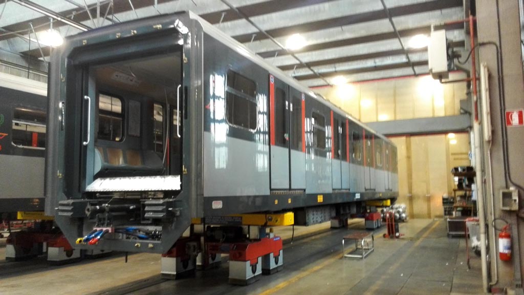

Visto che qui si parla del locomotore Badoni (modello) e che in ATM i macchinisti che usano tale locomotore (vero) sono chiamati in gergo "badonisti", posto qualche foto della manovra che abbiamo fatto oggi pomeriggio in deposito Precotto.
La manovra si è svolta portando il locomotore con agganciata una rimorchiata Meneghino, dal deposito all'officina di revisione generale.
Da qui è tata prelevata una motrice senza cabina che è stata portata in deposito.
Ci sono volute ben 2 ore tra movimentazione ed accoppiamenti vari, nell'ottica di ricomposizione di un treno Meneghino che ha visto la revisione dei carrelli.

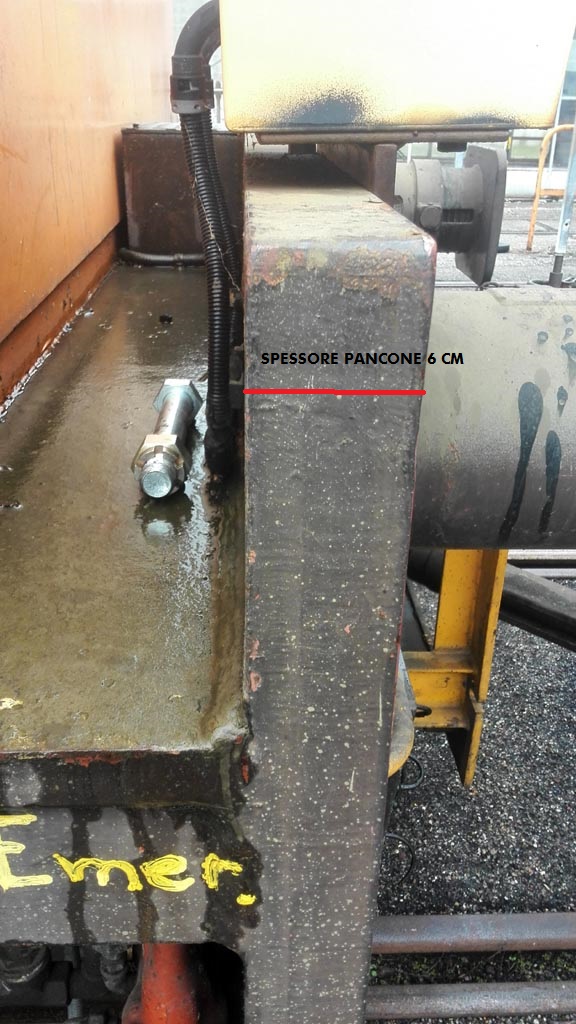

Al vero, il pancone ha uno spessore di 60 mm che in scala TT fa 0,5 mm. Questo è il motivo per cui abbiamo inserito un pezzo doppio.
Anche qui è stato inserito un doppio pianale per avere il modello il più possibile fedele all'originale.

Interessanti anche i dettagli relativi alle misure e al modello riferiti alle osservazioni fatte sul mio sito.
Il pancone è spesso 6 cm al vero, una lastrina ne misura 3,6 e, chiaramente, 2 fanno 7,2 quindi sembrerebbe più realistico doppio.
Quello che mi fa consigliare l'utilizzo di un solo pezzo è che sommandone 2, devi considerare un po' di spazio che rimane tra i pezzi più lo spessore di primer e coloritura, quindi, i due pezzi sommati, con aria in mezzo e colore arriveranno a circa 7,5 decimi e forse più, al vero tra gli 8 e i 9 cm.
Mentre il pezzo singolo alla fine avrà uno spessore di circa 4 decimi e forse più arrivando a un valore reale di circa 5 cm.
Ma ancora più che dettata da questi numeri, la motivazione della mia scelta è estetica.
Come si vede nella foto, un po’ di aria in mezzo rimane e chiudere bene lo spazio è difficile e laborioso.
Per il pianale il discorso,è sempre estetico.
Al vero il pezzo superiore deborda un po’ all’infuori e questo rende tutto pulito,
nel modello, questo pezzo è troppo giusto, e a debordare è la curvatura del pezzo sotto con il risultato che si vede nella foto.
In quello di Roberto si nota (freccia rossa) che dove lo si lascia così appare l’effetto multistrato, dove lo si salda (freccia blu) appare stondato come se fosse solo il pezzo inferiore e allora....
A me sembra meglio la soluzione che ho scelto io, ma è chiaro che è una mia interpretazione del montaggio, e che non è detto sia condivisibile da tutti.
Comunque, qualunque sia la scelta, chi lo monta avrà in mano un bellissimo Badoni TT
