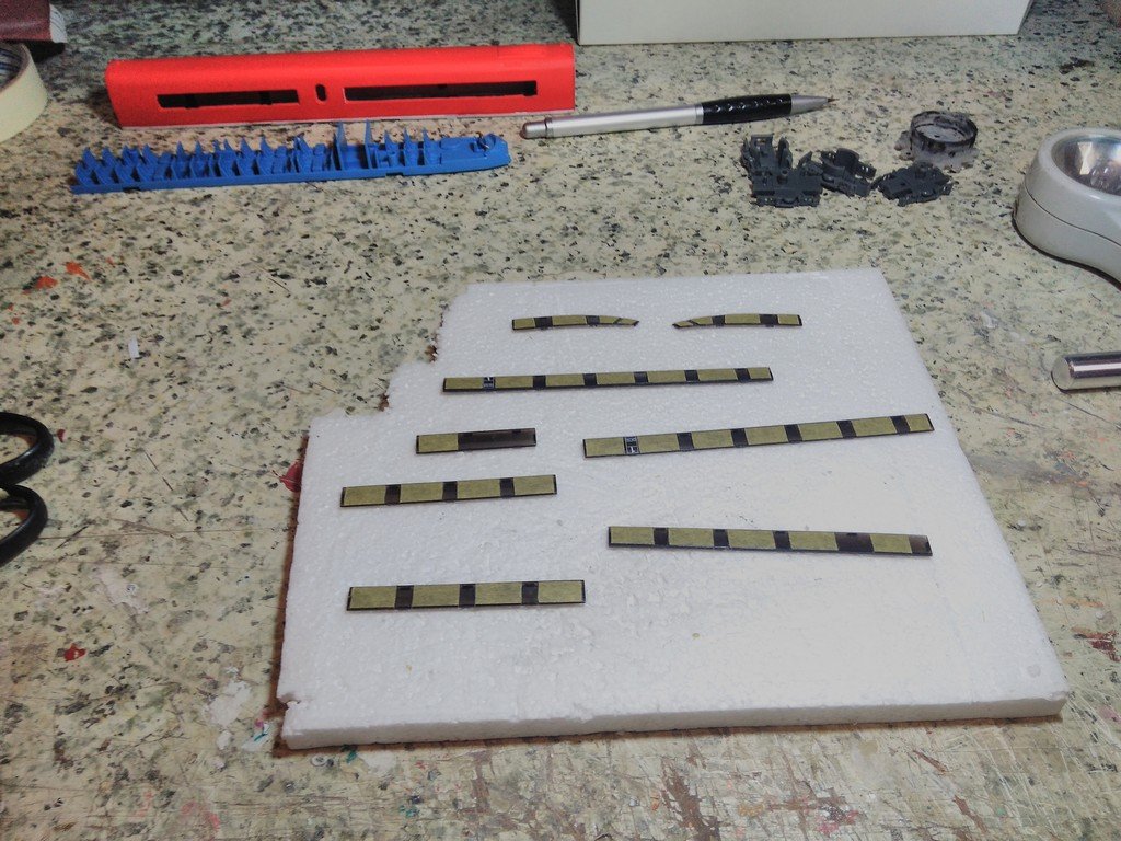

Ho proseguito con la finitura del frontale e la realizzazione delle fasce nere ai finestrini.
Per prima cosa ho mascherato tutti i finestrini, usando una striscia di nastro Tamiya poi eliminato nei punti ove deve essere posata la vernice. La cosa è stata abbastanza lunga e laboriosa, ma con l'aiuto di un taglierino e una piccola torcia non ci è voluto troppo ad ottenere una mascheratura abbastanza precisa.
Mascheratura dei finestrini
Vetrini dei finestrini completamente mascherati
Una volta mascherati i finestrini, li ho applicati alla carrozzeria utilizzando gli incastri predisposti. Poiché in origine i finestrini erano fissati tramite saldatura, nello smontarli ho dovuto eliminare i punti stessi e anche i perni. Ho quindi fissato in sede i vetrini con del cianoacrilato. Fatto questo ho provveduto a fare le mascherature, con nastro da modellismo Tamiya nei punti di separazione della vernice e normale nastro da carrozziere solo per proteggere le parti che non vanno verniciate.
Casse completamente mascherate.
Ho quindi utilizzato il nero satinato Puravest applicato ad aerografo per riprodurre la fascia nera dei finestrini. Ho eseguito tre passate leggere. Anche i carrelli hanno subito lo sesso trattamento, ovvero sono stati tutti verniciati in nero opaco. Finita la verniciatura ho messo in stufa casse e carrelli ad asciugare, quindi ho eliminato le mascherature, dalle quali è risultata qualche piccola sbavatura, corretta ripassando le casse con il rosso Lifecolor della livrea principale applicato con un pennellino doppio zero.
