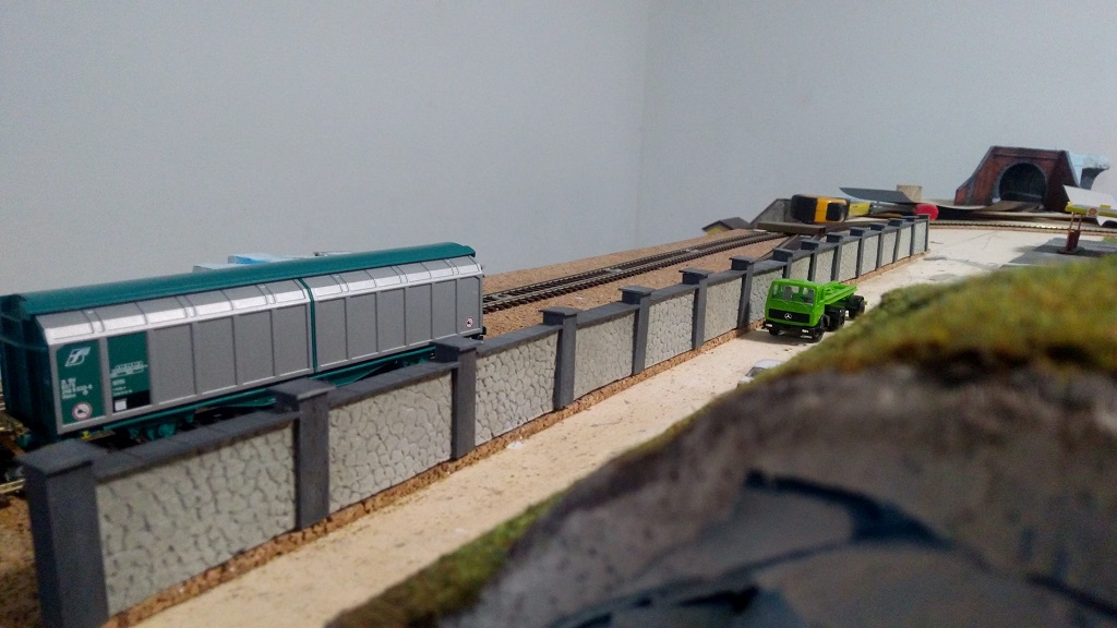

Ho assemblato il muro perimetrale della futura cartiera, il muro è stato realizzato con materiali misti, Gomma crepla, listelli legno da 1cm e Forex da 1mm, al momento solo appoggiato per avere un'idea degli spazi
Ho poi realizzato con il sughero da 4mm la sagoma della futura strada statale che attraversa l'area, anche qui al momento è tutto fissato in maniera provvisoria, il PL è appoggiato solo per dare l'idea, anche quello andrà inseguito ripreso in mano ed elaborato

Francesco io come scenografia mi ispiro alla mie zone, non sarà tutto verde ma ci saranno logicamente anche dei tratti rocciosi, non di pietra lavica ma come quelle che vedo dalle mie parti
Roby è in piano, forse l'effetto di come ho fatto la foto la fa sembrare in discesa.
