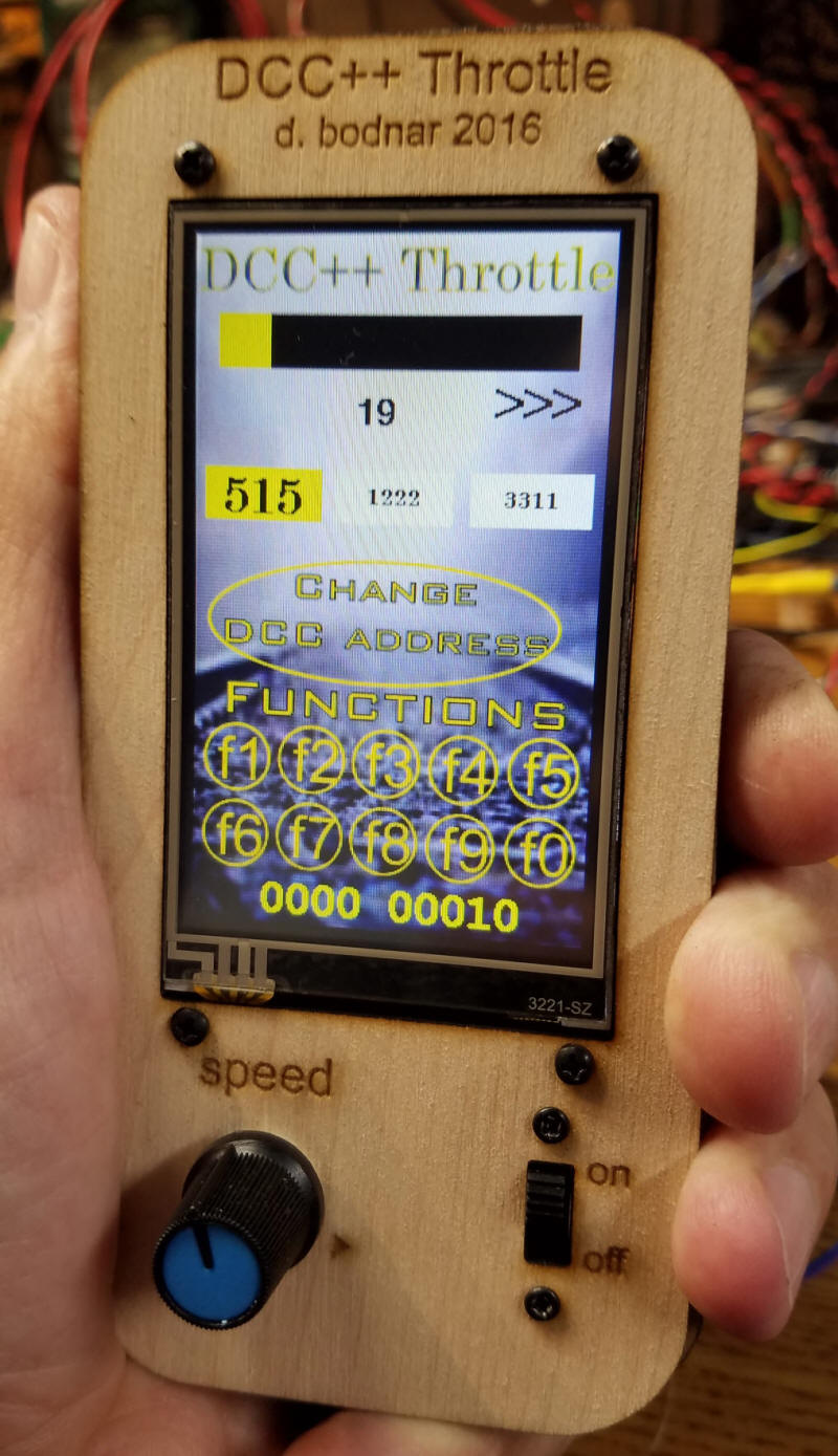

Questo progetto si basa sul lavoro di Dave Bodnar:
che trovate qui:
http://www.trainelectronics.com/DCC_Ard ... /index.htm
Modificato il layout dell’interfaccia Nextion a cura dell’utente Norm del forum americano TrainBoard.

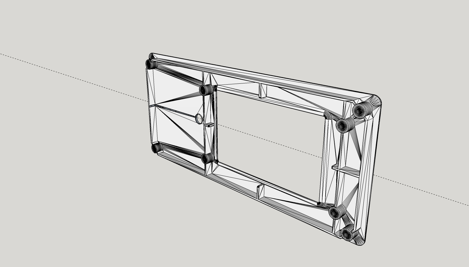

Il guscio del controller è stato modificato dal sottoscritto con Sketchup 2017:

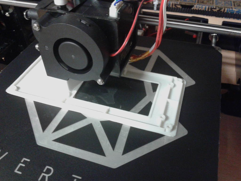

Lo sto stampando con la mia Anet A8 in PLA, risoluzione 0,2, inner fill 30%, PLA Tiansee bianco 1,75, slicer Cura 3.01 64 bit:

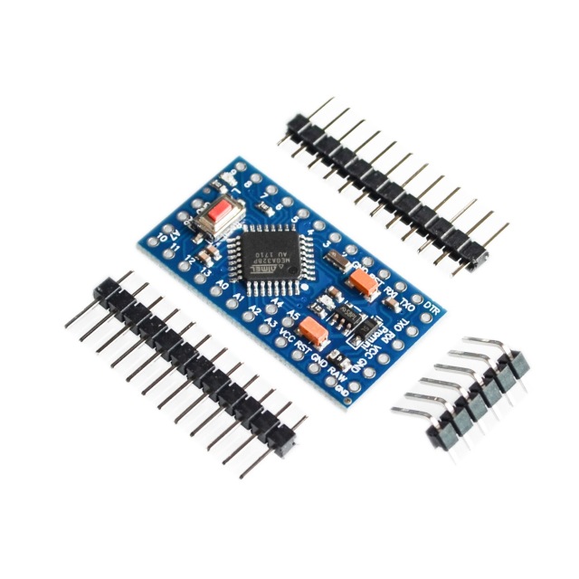

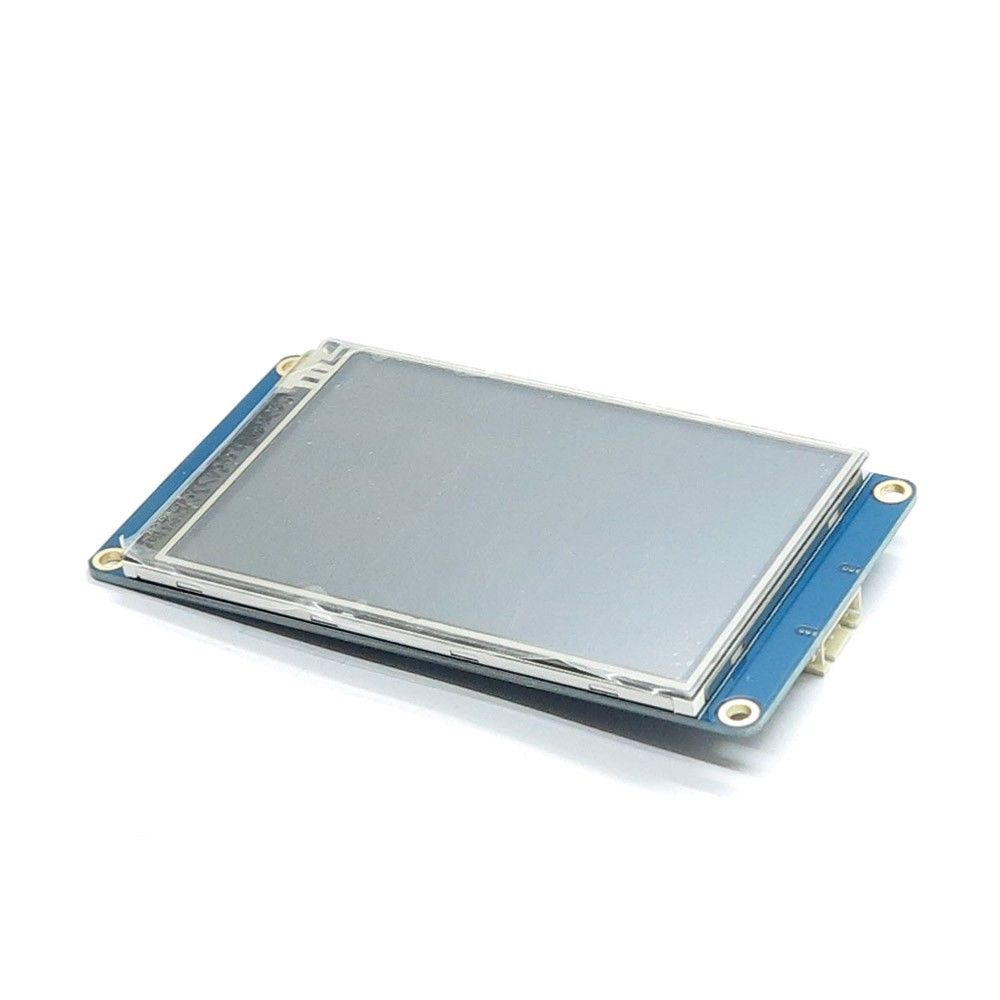

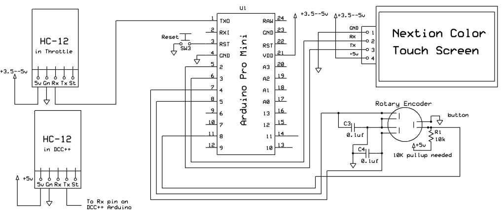

L’hardware del controller si basa su Arduino Pro Mini, un display Lcd resistivo Nextion da 3.2”, un encoder rotativo analogico ed una scheda wireless HC12:

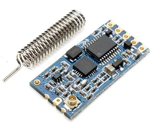

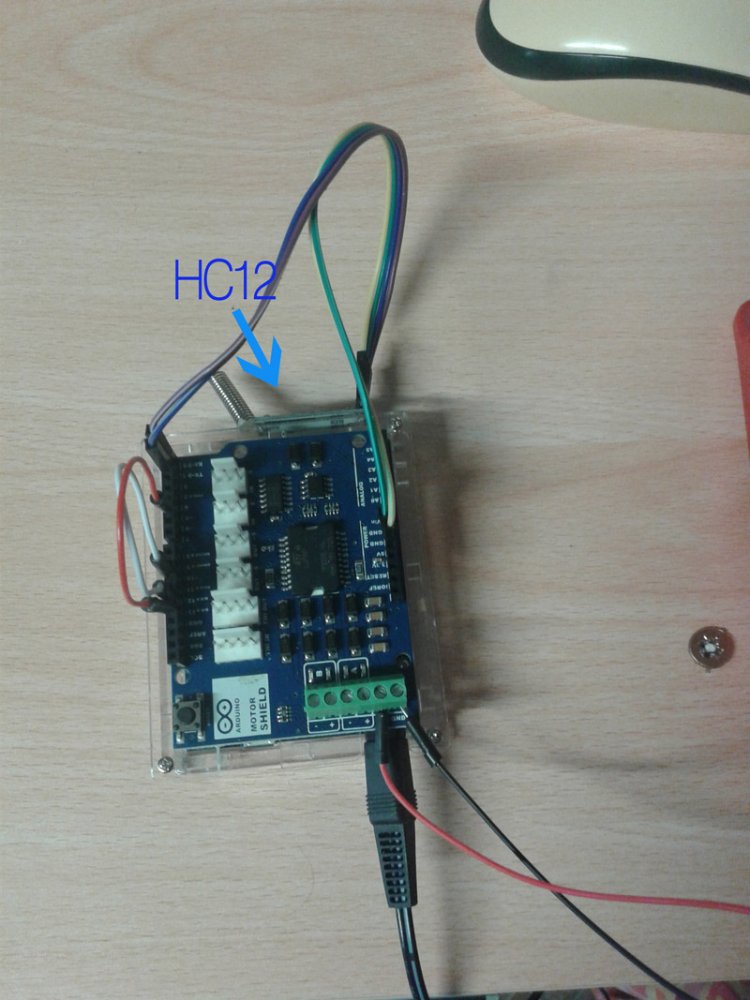

Una ulteriore scheda Hc12 va installata sulla centrale DCC++, collegata al pin TX dell’Arduino Uno secondo questo schema:

Mi sono accorto di un errore...ovviamente il secondo modulo HC12 va collegato al piedino RX dell'arduino Uno...scusate!

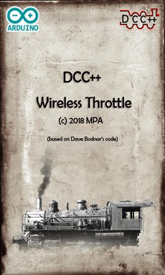

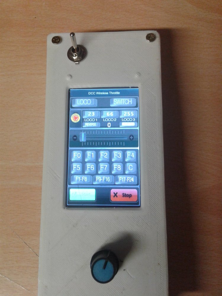

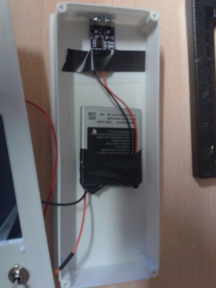

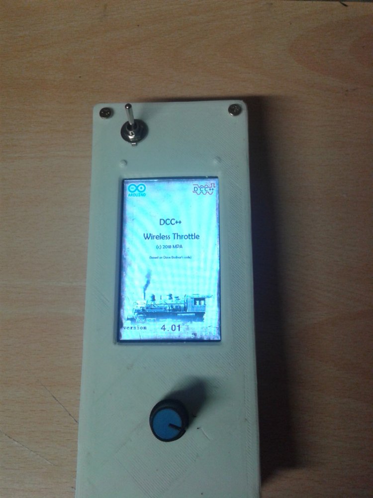

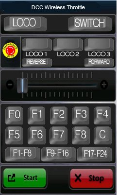

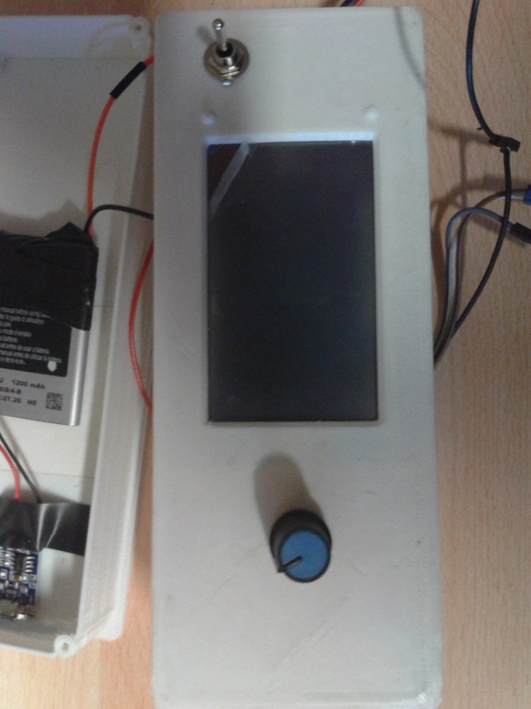

Il throttle wireless è virtualmente pronto; ho completamente riscritto la GUI per il touch display Nextion, fatemi sapere se vi piace;
sto ultimando i test, non appena fatto posterò un video del funzionamento abbinato alla centrale DCC++:
la batteria (recuperata da un vecchio cellulare Samsung, con schedina usb per la ricarica):
lo schermo Nextion da 3.2 pollici, con l'encoder rotativo (con pulsante centrale per cambiare il senso di marcia!) e levetta di accensione nell'involucro stampato con la mia Anet A8:

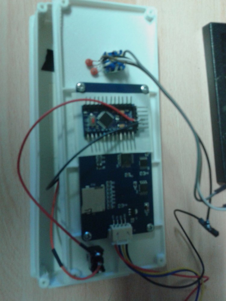

parte dell'interno con l'arduino pro mini ancora da cablare:
il caricamento dell'interfaccia grafica sul display Nextion:
la gui:
Al termine dei test renderò codici, schemi e sketch aggiornati disponibili "a gratisse" :lol:

Mi piace molto il tuo palmare ma se permetti un appunto sul "design" : sostituisci la levetta di accensione [101]
max63
Messaggi: 322
Città: Sutri
Re: Dopo la centrale...il palmare wireless!!!
#12 Messaggio da max63 »
gavinca ha scritto: mercoledì 14 marzo 2018, 10:17 Grazie per la condivisione Max.
Tutto il progetto DCC++ mi sembra molto interessante e con notevoli possibilità di sviluppo e personalizzazione.
Grazie, l'interruttore l'avevo in casa ed ho usato quello [101] ...vedo di recuperarne uno più fashion :D :D :D

Il palmare è completato e funzionante, più tardi posto un video del funzionamento in abbinamento alla centrale DCC++; in particolare, con questa
accoppiata non è più necessario collegare la centrale al PC ne a router/access point, in quanto il palmare si connette direttamente alla stessa in modalità wireless sfruttando i due moduli HC12 installati:
Unitamente al video posterò gli sketch ed il codice per il display Nextion, le istruzioni, la lista della spesa e gli schemi di collegamento!

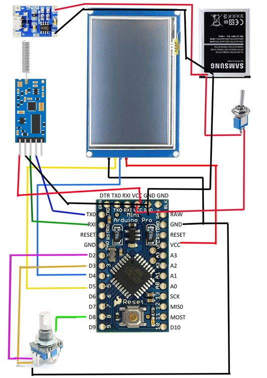

Lo schema generale lo trovate postato nel primo post, questo qui è il mio schema di lavoro (incasinato) ma nel caso...
Il palmare consente di controllare tre locomotive per volta, che possono essere cambiate nella pagina di gestione; fino a 50 deviatoi e 25 itinerari programmabili; sono implementate le funzioni da F0 (luci) fino a F24; la velocità e la direzione possono essere controllate con gli appositi tasti sul touch screen oppure con l'encoder rotativo; sul display sono presenti inoltre i tasti di accensione, spegnimento e disattivazione della centrale. Nella parte inferiore del case è presente il connettore mini usb per la ricarica della batteria.
