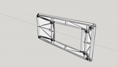

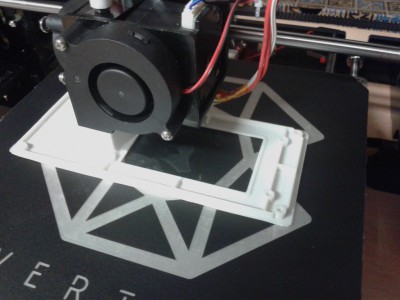

Il guscio del controller è stato modificato dal sottoscritto con Sketchup 2017:
Lo sto stampando con la mia Anet A8 in PLA, risoluzione 0,2, inner fill 30%, PLA Tiansee bianco 1,75, slicer Cura 3.01 64 bit:

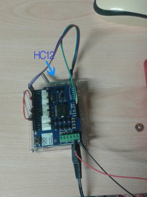

Una ulteriore scheda Hc12 va installata sulla centrale DCC++, collegata al pin TX dell’Arduino Uno secondo questo schema:
Lo sketch per Arduino Uno ed il firmware per il Nextion sono in allegato.

Mi sono accorto di un errore...ovviamente il secondo modulo HC12 va collegato al piedino RX dell'arduino Uno...scusate!
Max63 - Massimo

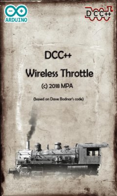

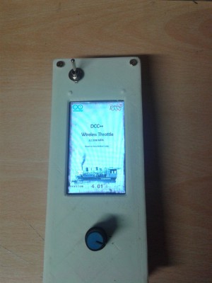

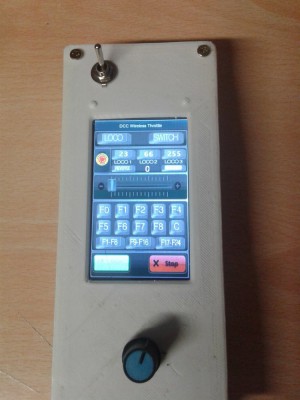

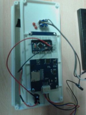

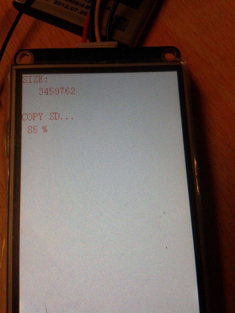

Il throttle wireless è virtualmente pronto; ho completamente riscritto la GUI per il touch display Nextion, fatemi sapere se vi piace;
sto ultimando i test, non appena fatto posterò un video del funzionamento abbinato alla centrale DCC++:

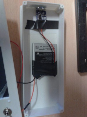

la batteria (recuperata da un vecchio cellulare Samsung, con schedina usb per la ricarica):
lo schermo Nextion da 3.2 pollici, con l'encoder rotativo (con pulsante centrale per cambiare il senso di marcia!) e levetta di accensione nell'involucro stampato con la mia Anet A8:
parte dell'interno con l'arduino pro mini ancora da cablare:

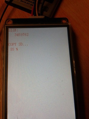

il caricamento dell'interfaccia grafica sul display Nextion:
la gui:
Al termine dei test renderò codici, schemi e sketch aggiornati disponibili "a gratisse" :lol:

Il palmare è completato e funzionante, più tardi posto un video del funzionamento in abbinamento alla centrale DCC++; in particolare, con questa
accoppiata non è più necessario collegare la centrale al PC ne a router/access point, in quanto il palmare si connette direttamente alla stessa in modalità wireless sfruttando i due moduli HC12 installati:
Unitamente al video posterò gli sketch ed il codice per il display Nextion, le istruzioni, la lista della spesa e gli schemi di collegamento!

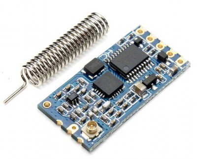

2) modulo wireless HC12 (https://eu.banggood.com/Wholesale-Wareh ... 73522.html);

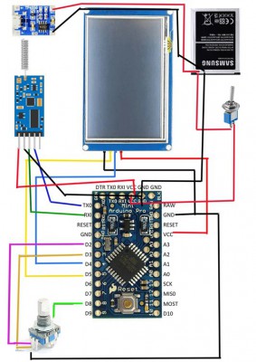

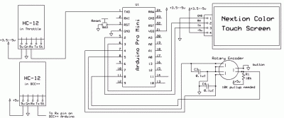

Lo schema generale lo trovate postato nel primo post, questo qui è il mio schema di lavoro (incasinato) ma nel caso...
Il palmare consente di controllare tre locomotive per volta, che possono essere cambiate nella pagina di gestione; fino a 50 deviatoi e 25 itinerari programmabili; sono implementate le funzioni da F0 (luci) fino a F24; la velocità e la direzione possono essere controllate con gli appositi tasti sul touch screen oppure con l'encoder rotativo; sul display sono presenti inoltre i tasti di accensione, spegnimento e disattivazione della centrale. Nella parte inferiore del case è presente il connettore mini usb per la ricarica della batteria.

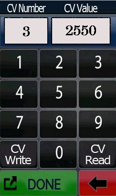

Al lavoro sulla versione 6, sto riscrivendo completamente lo sketch Arduino ed implementando il codice Nextion, per aggiungere
la programmazione completa delle CV (indirizzi corti e lunghi):
Per ora solo sul binario di programmazione, nella versione 6.5 anche POM.
Appena finito il debug, posterò i files.
