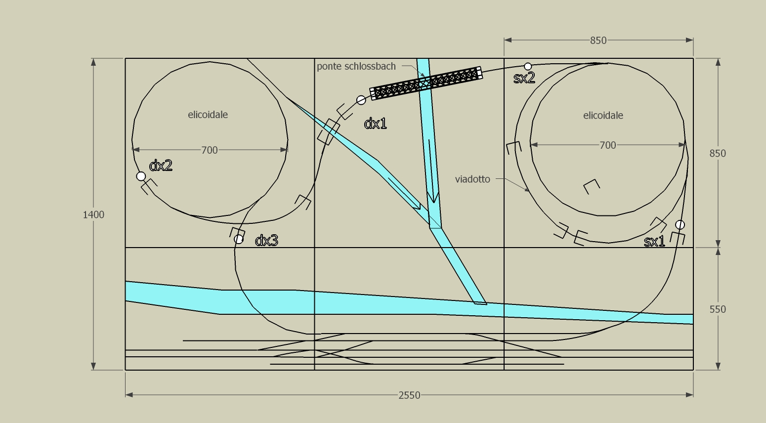

Ecco qua uno schema con misure realistiche per la scala 1:120
284,18 KB
Sono partito disegnando una griglia di elementi quadrati 1x1 metri.
Ispirandomi al tracciato reale ho disegnato i 2 tratti di linea per il versante destro e il versante sinistro della valle dello Schlossbach.
L'elemento di griglia NORD contiene il ponte Schlossbach.
I due elementi di griglia NORD/OVEST e NORD/EST contengono i tratti di linea dei versanti dx e sx e i 2 elicoidali.
Gli elementi di griglia a SUD contengono l'area stazione/dogana e i 2 rami di accesso allo Schlossbach.
Altezze
Preso come riferimento H0 il piano stazione/dogana, l'altezza max del tracciato è nell'elemento di griglia NORD/OVEST (versante dx) con H+380;
il ponte Schlossbach è a H+350.
Il fondo valle si trova a H-200 in corrispondenza del sottopasso dell'area stazione/dogana e a H-150 in corrispondenza del ponte Schlossbach.
Rampe
Per salire al ponte Schlossbach risalendo il versante sx dal punto sx1 a sx2 per un dislivello di +350 mm e con una pendenza max del 3% sono necessari circa 10 m di binario.
Dal punto dx1 a dx2 si sale di +30 mm.
Dal punto dx2 a dx3 le condizioni sono analoghe a quelle dette sopra e anche in questo caso sono necessari circa 10 metri di binario.

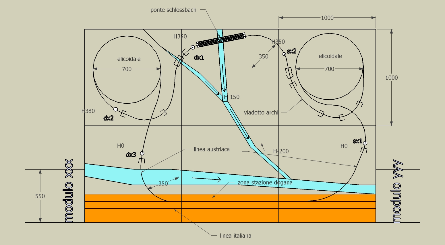

Aggiornamento
Dimenticavo che i moduli a SUD sono attraversati in direzione OVEST->EST da un fiume (nella realtà è il fiume Inn, quello che attraversa la città di Innsbruck per intenderci).
308,44 KB
Bisognerà pensare a 2 bei ponti in ferro tipo questi qui:

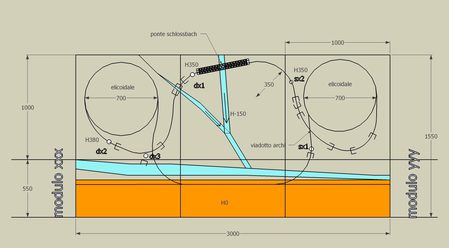

Versione 'ristretta' 3x1.55 metri
268,81 KB

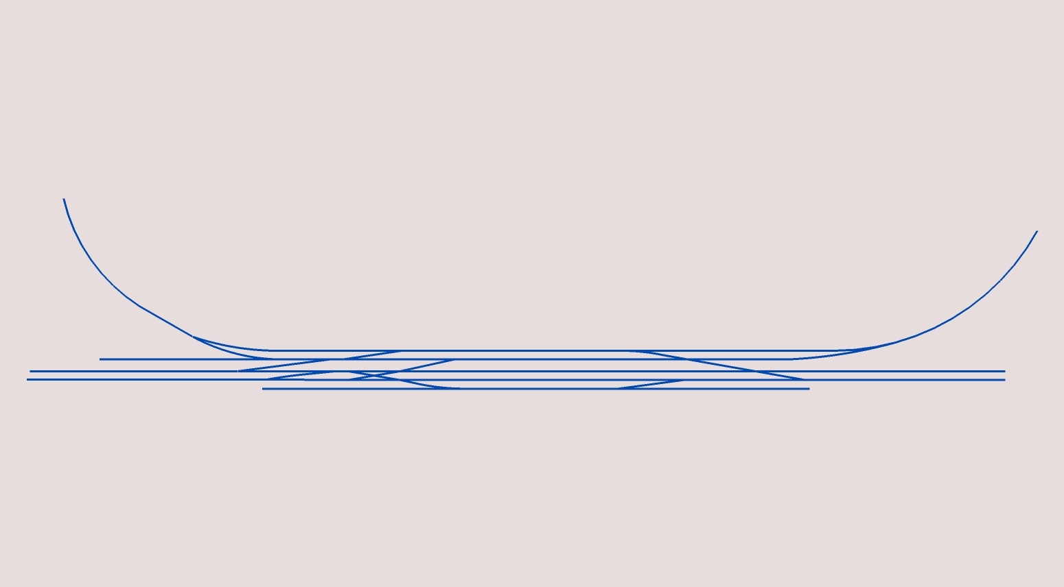

Ho provato a mettere giù il piano binari della stazione.
L'ho mutuato da quello della stazione di Filisur.
PS
Non sono un tecnico per cui potrebbero esserci degli strafalcioni.
82,07 KB

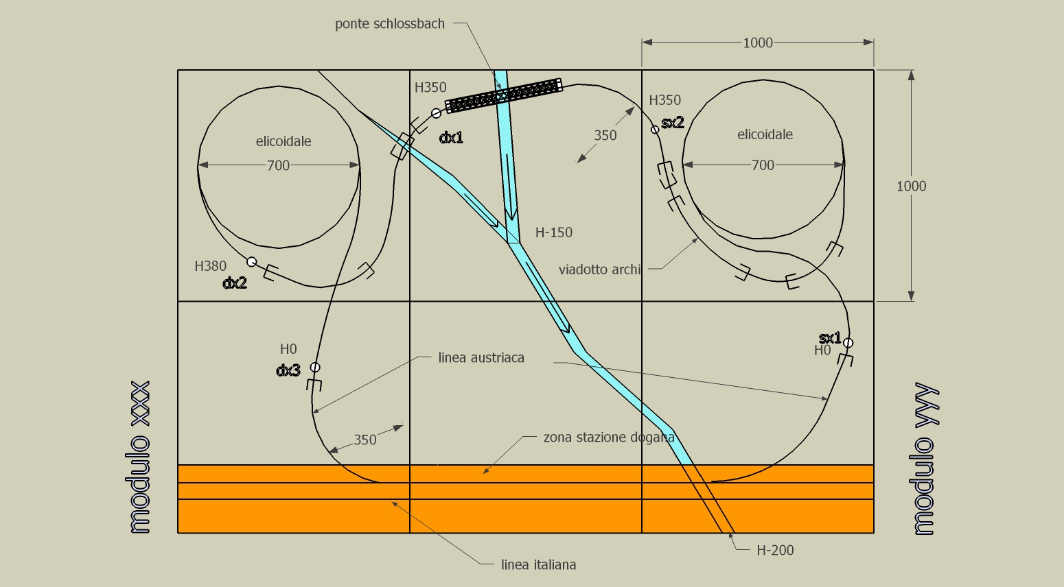

Versione moduli 850x850 + 850x550
Come risolvere la stazione???
272,02 KB
