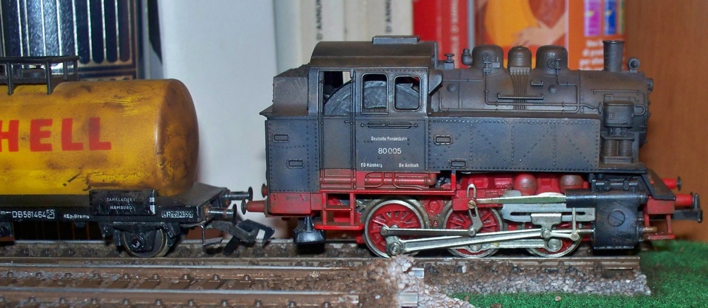

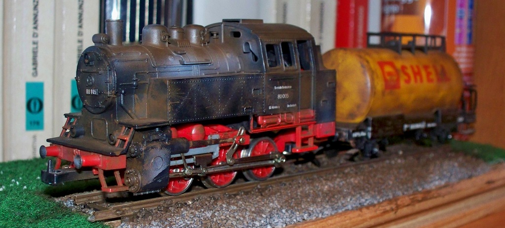

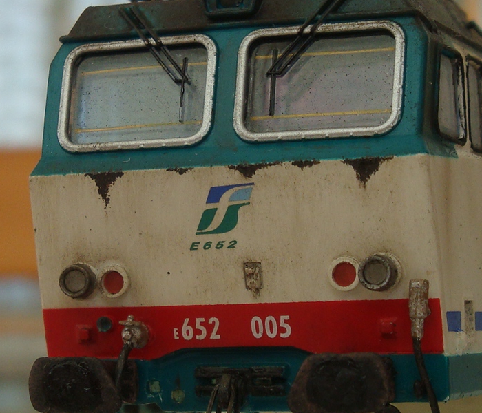

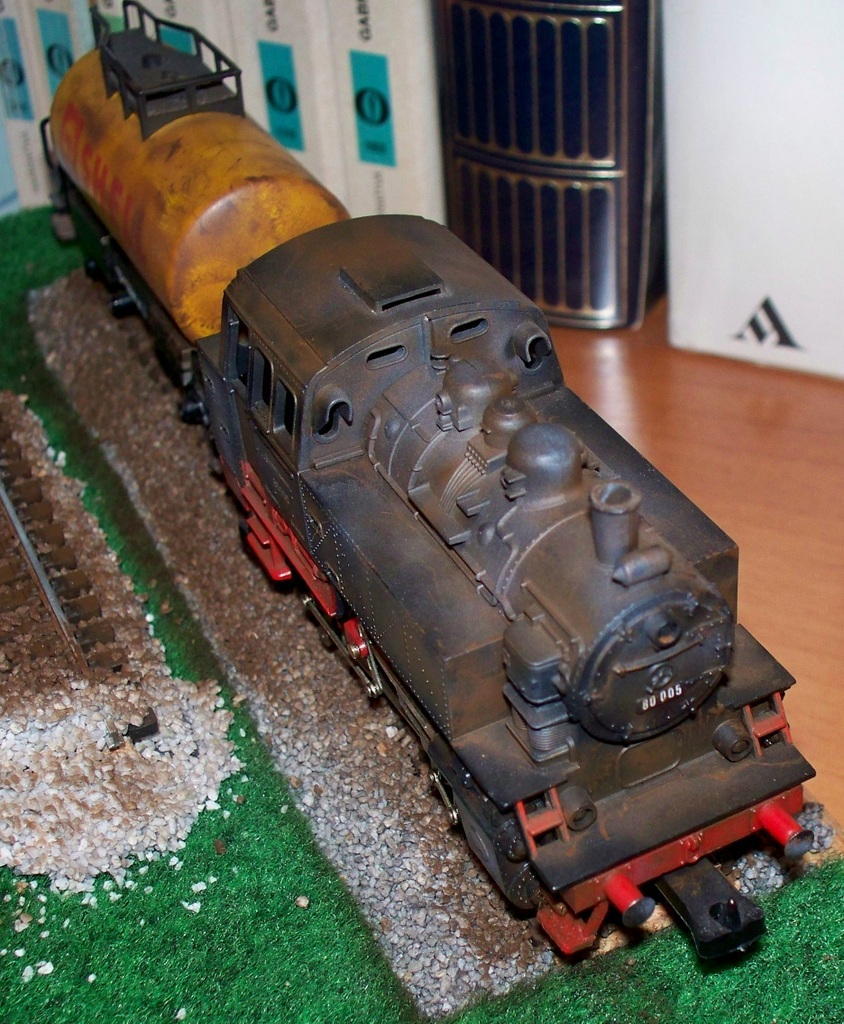

#1 Messaggio da cararci »
Mi sottopongo umilmente al giudizio degli sporcatori di professione, ma anche a tutti gli altri, pubblicando le prime prove di sporcatura con l'aerografo appena acquistato.
Ho utilizzato una vecchia Br80 della Lima e un carro Fleischmann (questo è stato già pubblicato altrove). Ho tentato di andare leggero, a memoria, senza un modello da seguire.
170,15 KB
331,8 KB
174,64 KB

Re: Prime prove di sporcatura con aerografo
#2 Messaggio da lorelay49 »
Per me ci sei andato un po pesantino ma come prime preve direi che te la stai cavando bene :wink:
C'è da dire che anche le foto ingannano, la luce con il sole sicuramente ti da una immagine migliore
Continua con esperimenti, prova su delle superfici di olastica o su delle lastre di forex o compensato, vedrai che differenze.......
Buon lavoro amico
P.S. ma non ci dici niente dell'aerografo???
#3 Messaggio da giulio barberini »
dimmi quando devo cominciare l'arringa accusatoria
#4 Messaggio da Andrea »
Come primo esperimento può andare ma forse è un po' troppo maculata....
#5 Messaggio da cararci »
Ho fotografato, pubblicato e sono andato al cinema. Tornato a casa, rivedo le foto e mi accorgo che enfatizzano eccessivamente le sporcature, il risultato reale è ben diverso, meno marcato e "leopardato".
Giuliano, l'aerografo mi sembra ottimo, solido, efficiente, senza una sbavatura. Un grazie speciale a te!
Giulio, la parola all'accusa, vai. Tieni conto che nel nostro paese non esiste la pena di morte (per fortuna!)
Andrea, come dicevo sopra, le foto danno un'impressione sbagliata.
Grazie a tutti e tre per il pronto intervento!
Seguiranno aggiornamenti.
#6 Messaggio da loredano »
Ti chiedo scusa in anticipo se vado giù pesante.
- Sporcare ad aerografo non vuol dire fare le macchie del leopardo
- in alcuni punti hai insistito troppo e si notano colature di vernice
- sul carro vedo dei segni dovuti all'impazienza di toccare senza aspettare che sia asciutto
-cosa intendi per sporcatura? Forse è il caso di parlare d'ivecchiamento.
- per il carro che colore hai scelto? Visto così non è unto d'olio o altro idrocarburo, non è acido o altro liquido. Se volevi imitare la ruggine siamo sulla cattiva strada.
Nota positiva: un bel BRAVO per aver iniziato ma sopratutto il " non aver paura di sbagliare". Continua i risultati arriveranno
Loredano
#7 Messaggio da Fabrizio »
Quoto quanto detto finora. Credo che sia necessario usare dapprima più veli sottili e uniformi sulle zone da sporcare, poi passare ai dettagli. Forse dovresti chiudere di più la regolazione del flusso di vernice e anche allontanarti di più, aumentando il numero di passate e diminuendo la quantità di vernice per ciascuna spruzzata. Tieni presente che per appesantire una sporcatura c'è sempre tempo, ma non vale il viceversa. Osserva sempre un modello reale, per vedere dove lo sporco si accumula.
Detto questo, bravo per aver iniziato. L'unico modo per imparare e prendere in mano l'attrezzo e fare delle prove :wink:
#8 Messaggio da MrPatato76 »
Vi dirò: a me la locomotiva così trattata piace molto!!
Avanti così
#9 Messaggio da cararci »
Sono contento delle critiche, perché confermano le mie perplessità e mi spingono nella direzione giusta.
A mia parziale discolpa (e nello stesso tempo aggravante), la fretta di vedere qualche risultato e il non aver deciso preventivamente che tipo di sporco o invecchiamento realizzare, pur di maneggiare l'attrezzo.
Alla prossima!
#10 Messaggio da giulio barberini »
1) procurarsi una foto di una loco, possibilmente identica al modello
2) studiare le tonalità di colore della foto: nella fattispecie potrai notare che la parte superiore della loco è sporca di carbone e di calcare. Il primo effetto lo ottieni con grafite e terra nera,
il secondo con terra bianca o gesso o similare (ottimo il tamyia). La parte bassa è sporca di olio, grasso e polvere. Qui puoi utilizzare l'aerografo con colori grigio piombo e marrone scuro.
il grasso lo ottieni con nero mischiato ad un punta di argento (o sempre con polveri tamyia) dato a pennello
3) una passata di trasparente opaco
Come vedi l'aerografo può fare solo una parte del lavoro. Ora prova con un carro F, ad esempio, e sempre trovando una buona foto
Buon lavoro

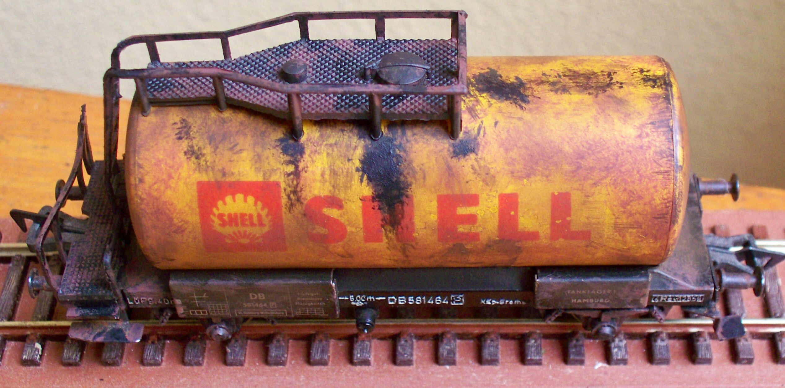

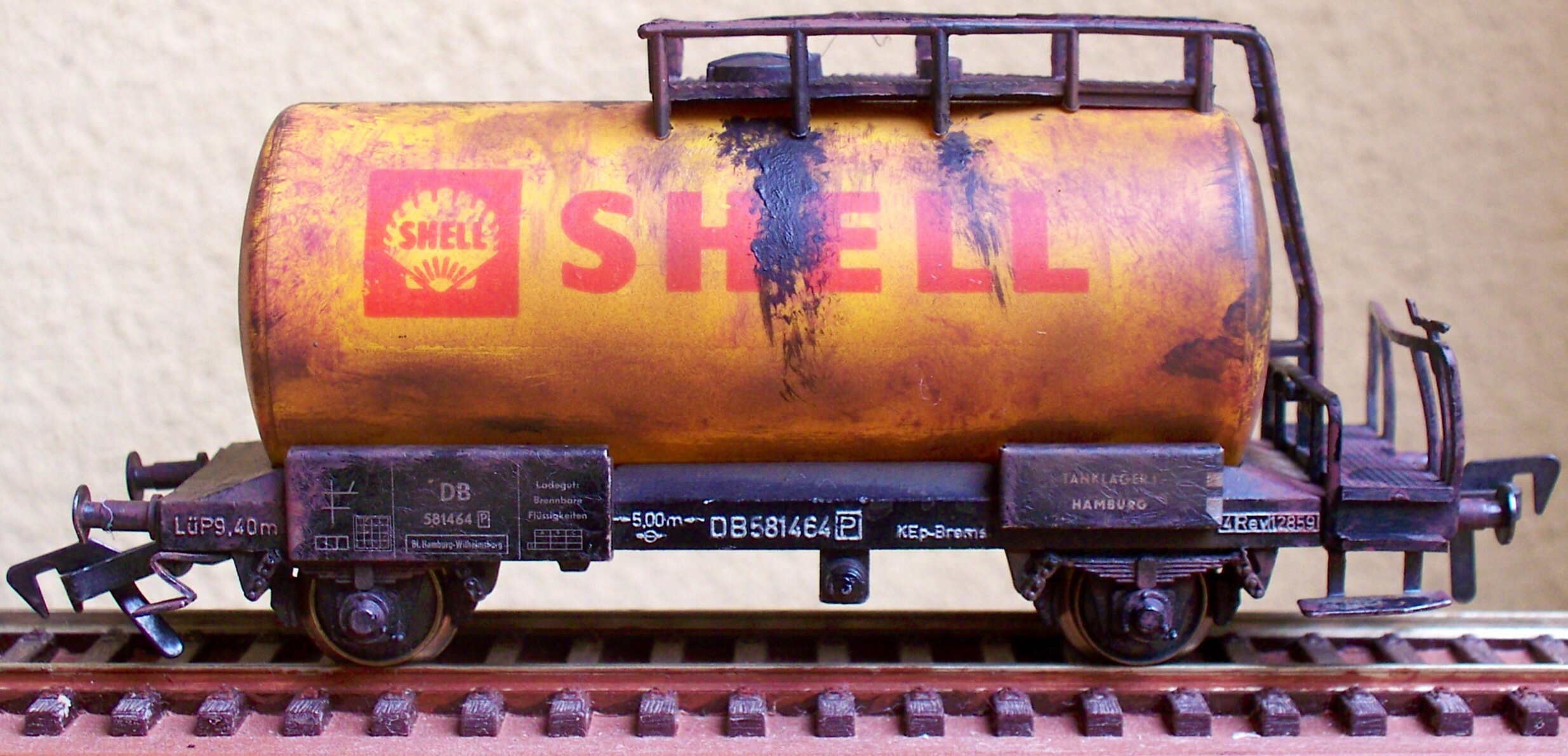

#16 Messaggio da cararci »
Va un po' meglio il carro?
855,95 KB
781,77 KB
#17 Messaggio da gianfranco.p »
Hai usato smalti per le colate vero?
A quale foto ti sei ispirato?
Ciao, Gianfranco
#19 Messaggio da cararci »
No, ho usato acrilici, alcuni diluiti, il nero no.
#20 Messaggio da gianfranco.p »
Si, allora...andiamo per gradi. Smalto o acrilico ai fini del risultato finale è praticamente la stessa cosa...con la differenza che il primo è tossico, il secondo no.....e il primo è leggermente più coprente e il secondo meno....ma il risultato è lo stesso.
Per fare le colate il tipo di vernice più indicato è il colore ad olio, per una motivazione semplicissima: secca in almeno 5 giorni....lo smalto o l'acrilico....in 5 minuti :wink: Quindi capirai che con il colore ad olio puoi fare tutte le prove che vuoi, tanto con un fazzoletto scivola...e lo togli....gli altri due tipi di vernice, se usi un fazzoletto per rimuoverlo.....devi solo buttare il modello. La tecnica è semplice: procurati un pennello a punta tonda da 5/0 a scendere, tocchi una puntina di colore ad olio, la poggi sul modello.....e inizi a tirare giù. Parti dal punto centrale con un colore scuro (fulcro di colata) e poi adotti la stessa tecnica ai lati con un colore un po più chiaro.....per farti vedere un esempio pratico:
305,62 KB
Acrilici e smalti, per sporcare/invecchaire, io li uso solo per tinteggiture....a secco (tecnica di dry brush) o diluiti (tecnica di capillarità).
Ciao, Gianfranco
#21 Messaggio da gianfranco.p »
se puoi iniziare con un carro nuovo daccapo puoi prendere come spunto questo (devi tenerla a lato mentre lavori):
nota che in tal caso non si tratta di uno sporcamento....ma di un invecchiamento....per le scrostature, che sono di ruggine....e non di olio colato. Questo carro, teoricamente, è pulito ma vecchio. :smile:
Un'altra cosa fondamentale di cui devi tener conto è il contrasto tra il colore che usi e quello di fondo. Un grande contrasto crea un brutto effetto (es. nero su giallo....)....devi andarci molto molto leggero. In ultimo, considera che se quello è un carro lima, la plastica non è molto buona e non si presta bene ad invecchiamenti.....il risultato ottenuto sulla tigre (HR) non è stato lo stesso di quello ottenuto su un vecchio carro Lima. Non chiedetemi perchè.... :cool:
su quel carro, ad esempio, si presterebbe a meraviglia....la tecnica del sale. :wink:
Ciao, Gianfranco
#22 Messaggio da cararci »
In effetti sono partito proprio dalla foto indicata da te, poi ho voluto provare le macchie di olio e ho lasciato perdere il modello.
Il carro di prova è un vecchio Fleischmann. L'ho lavato per eliminare le tracce della prova precedente ed ho ricominciato. Questa volta ho usato prima il pennello, sia umido, sia secco, e poi un po' l'aerografo.
Le tue indicazioni di lavoro sono preziose, insieme a quelle degli altri amici. Cercherò di metterle assieme in una specie di piccolo manuale per poterle consultare più facilmente.
Grazie ancora.

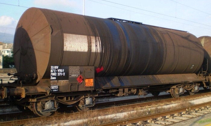

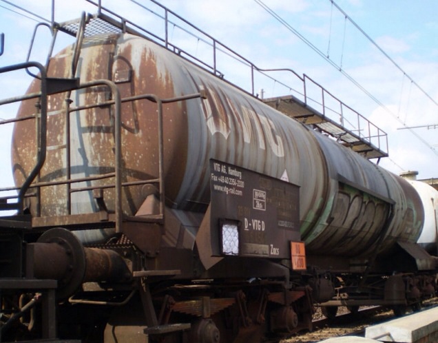

Messaggi: 2876
#24 Messaggio da AXEL »
Per il carro cisterna prendi spunto anche da qui:
http://www.trenomania.org/fotogallery/thumbnails.php
Se il link non funziona,scrivi carro cisterna in [CERCA]
#25 Messaggio da cararci »
Grazie Alex, ottimi i tuoi esempi e il link.
Oddio, anche in questi casi la sporcatura è sul pesante, ma è fatta molto bene!
