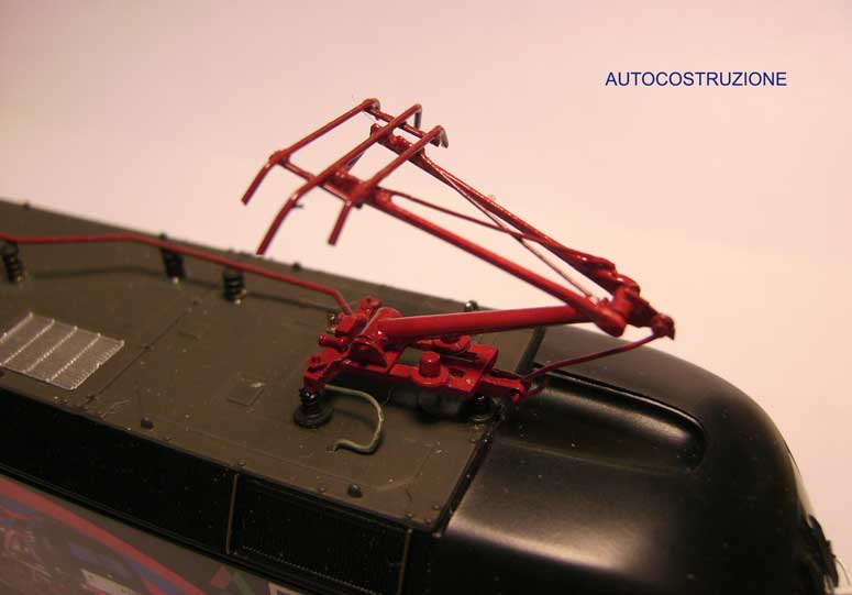

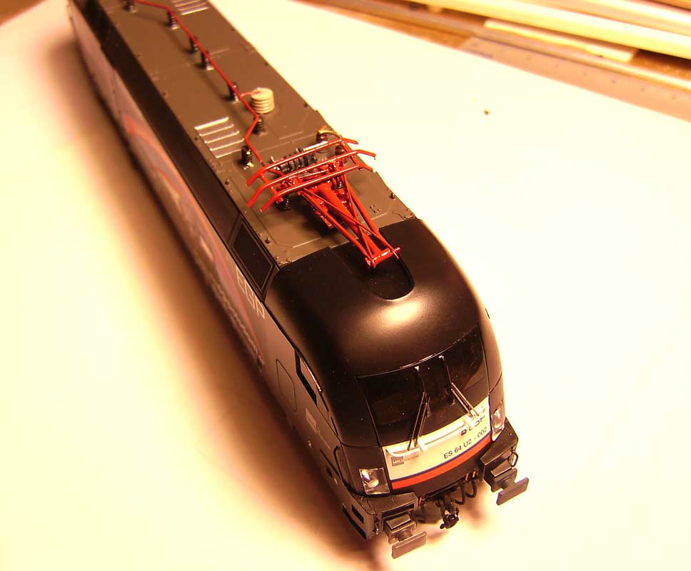

- Avevo già presentato in un mio topic di diverso tempo fa , l'autocostruzione dei pantografi per il mio Taurus, questa ne è la seconda parte, nel senso che finalmente oggi mi sono deciso di fare il secondo pantografo, il mio modello , profondamente rielaborato in ogni cosa , ne soffriva alquanto con due pantografi ben diversi :smile: ; stavolta l'ho realizzato in minor tempo e più facilmente rispetto il primo, che sia facile farne uno non me la sento di dirlo , comunque è un'esperienza utile se in futuro acquisterò ulteriori modelli Piko che apprezzo moltissimo ; purtroppo , ma non si può pretendere di più specialmente dalla serie economica " Hobby " , i pantografi sono il punto meno bello da vedersi, più che altro per gli isolatori di sostegno grossolani ed un po troppo alti , sostiturli a quanto ne so con quelli di produzione comerciale, non è facile, oltre che costoso.
- Preciso che i miei modelli sono destinati alla vetrina, non ho pretese di funzionalità da plastico, realizzare un pantografo funzionante è un'operazione delicata e richiede la massima precisione , un errore anche minimo ne può compromettere facilmente le varie parti ; eccetto modelli di espertissimi e facoltosi artigiani, a livello hobbystico non ho avuto modo di vedere autocostruzioni di questo tipo, io ho voluto provarci, spero anzi di trovare qualcuno che ha già tentato ; comunque vediamo i confronti, per completezza dell'insieme, posterò alcune foto già proposte qui :

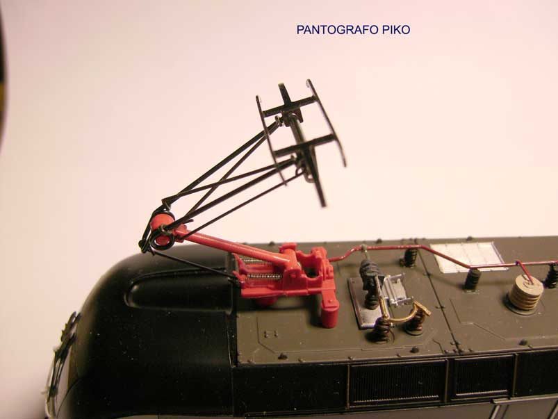

- A sinistra il Piko , a destra quello mio :

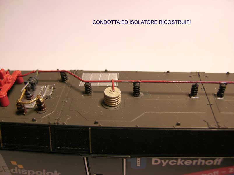

A questo punto ne avevo approfittato anche, in questa rielaborazione, di sostituire con filo di acciaio, la modesta condotta elettrica originale, mentre era assente il grosso isolatore bianco, realizzato in ottone al tornio ; ho sostituito anche gli isolatori :

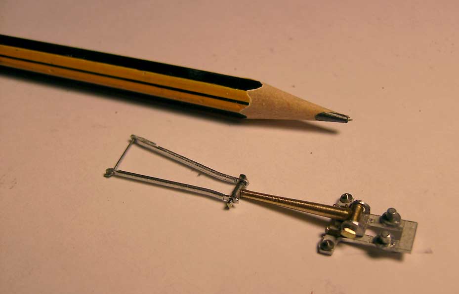

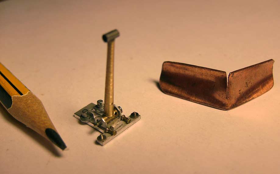

- Questo è il braccio in ottone, sostenuto da una piastrina in alluminio che ho ritagliato e aperto a telaio al suo interno : ..... AH ..a proposito, un dettaglio importante...la matita è sempre quella !!.... :grin: .. :wink:
- A lato, in questa foto potete vedere anche il vomere in rame , che andrà a sostituire quello del modello :

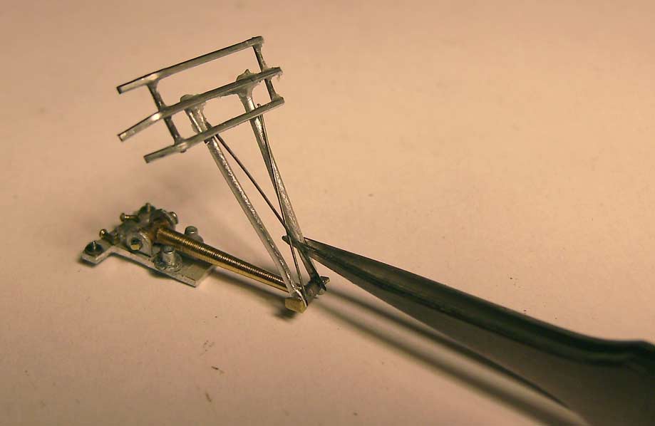

- Le due antenne :

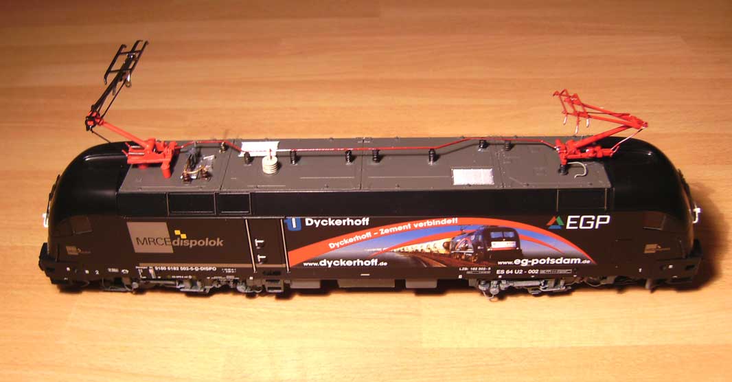

Questo è la sesta Taurus della mia collezzione, tra poco ne arriverà un'altra appena sfornata dalla Piko, stupenda, la E190 322 Taurs in livrea "CFI" grigia italiana , ma della serie MRCE (Mitsui Rail Capital Europe ) ne ho altre, la livrea nera di questa grande compagnia ,mi piace tantissimo, trovo il loro aspetto molto aggressivo ;

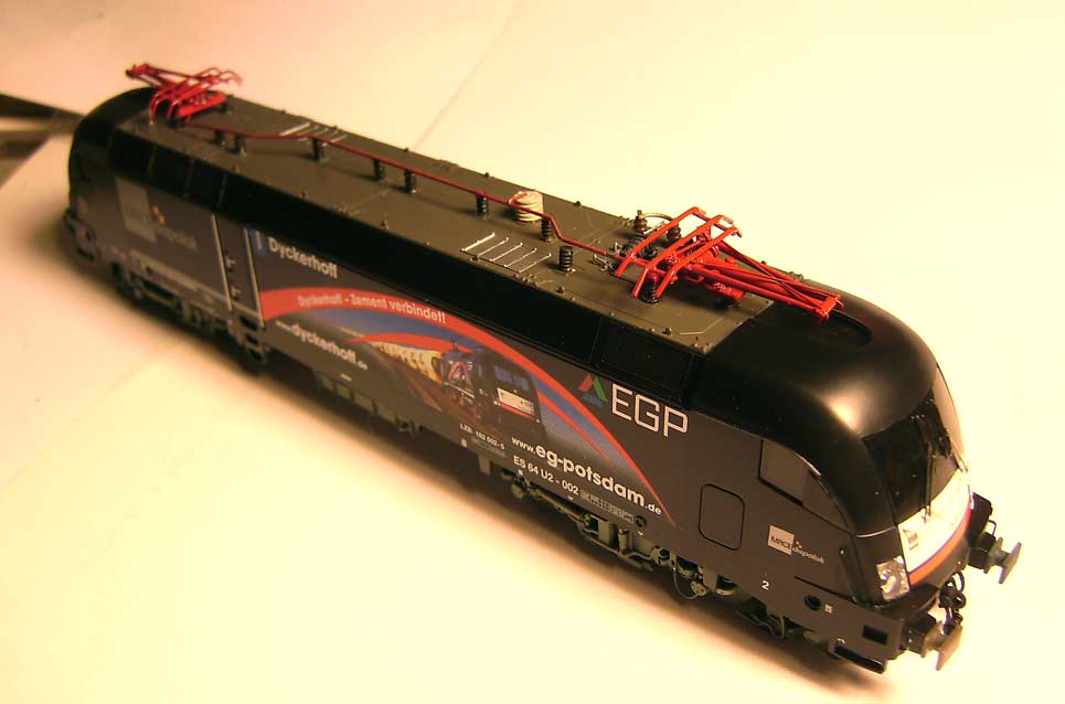

- E qui il pantografo al completo , un colpo di aerografo successivo ed eccolo pronto per essere sistemato sull'imperiale della loco, ora si può degnamente prendere servizio in linea, magari con un bel treno merci...
beh..magari... per ora lo faccio correre solo nella mia fantasia :cool: .. :wink:
-Il risultato finale , posso considerarlo soddisfacente , almeno ora i pantografi non danno più quel senso di plastica o giocattolesco ed inoltre sono più bassi rispetto a prima , vi è da dire anche che con questa operazione ho risparmiato ben oltre 20.00 € per una coppia di pantografi..non mi sembra poco..tutto GRATIS ! :wink:
