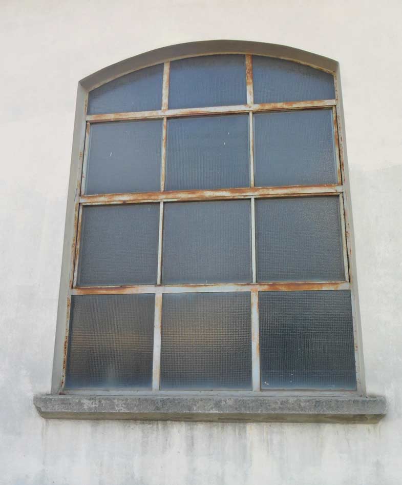

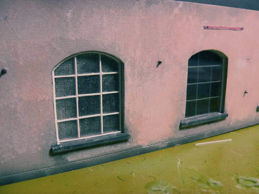

- Ciao a tutti ; poichè come sapete, ora sto realizzando la rimessa locomotive di Pistoia , ho cercato di simulare la particolare finitura dei vetri smerigliati delle finestre ed ho sperimentato questo metodo e ritengo di avere ottenuto un risultato assai realistico , peccato che la foto che allego non renda perfettamente l'effetto ; ecco in questa, intanto , come si presenta un finestrone al vero di quella rimessa ed in generale il tipo di vetro usato nei depositi è questa, vale la pena quindi , cercare di riprodurre anche per i nostri costruendi depositi o altri edifici in H0 :

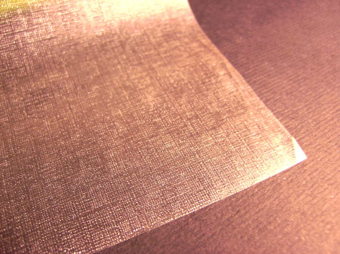

- Esistono nei bricocenter o dai ferramenta , le pellicole in plastica usate generalmente per foderare oggetti di arredamento, quasi sempre adesive , vendute a metratura , che possono essere colorate o dai finissaggi più vari , alcune sono trasparenti come in questo caso:
- Su plexiglass trasparente da 2 mm , ho inciso leggermente da un lato i segni per le intelaiature incrociate della finestre che successivamente tramite dima ne traccerò i contorni e ritaglierò a misura a traforo e che verranno incastonate nella parete , in questo caso, sono 12 ; sfortunatamente la pellicola che ho reperito non è adesiva, ma simula esattamente un vetro smerigliato , si presentava quindi il problema di come incollarla sopra ; dopo alcuni tentativi con vinavil o vernici trasparenti , ho provato con un prodotto ormai noto, usato per ricostruire piccole parti trasparenti sui modelli, il Syntaglass della Toffano, facilmente reperibile nei negozi di modellismo spennellato sopra e che alla fine garantisce una buona adesività e trasparenza , che ho applicato , questo è importante , dalla parte non incisa del plexiglass ed ancora perfettamente liscia per una posa successiva perfetta dei profilati da 0,20 X 0,20 della Evergreen incollati con cianoacrilica che formeranno le intalaiature sopra la pellicola ; infatti se essa fosse anche leggermente ondulata, comprometterebbe il risultato finale dei profilati ; ovviamente realizzare una finestra intera richiede molta pazienza, precisione e tempo , ma in definitiva ne vale la pena .

Ciao Andrea, l'effetto è davvero molto realistico.
Re: Vetri smerigliati per depositi
#4 Messaggio da Marshall61 »
Ottima idea Andrea ed ottimo realismo....come al solito del resto!!!! :wink: :cool:

Andrea sei un esempio per tutti noi fermodellisti!!!

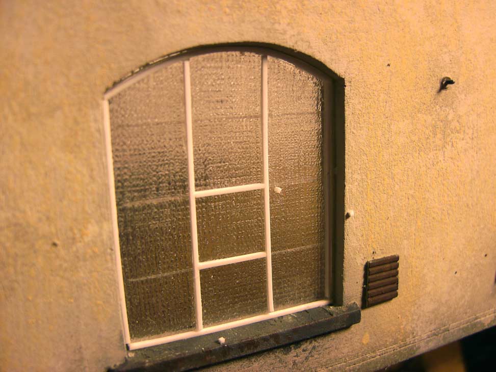

- Aggiungo questa foto, mentre questa finestra è in fase di completamento e che ne evidenzia meglio l'effetto , al vero sul modello è veramente bello :wink:

Ottima idea per i vetri satinati. Io li ho sempre "satinati" verniciandoli all'interno con trasparente opaco della tamiya. Ma il foglio adesivo, come soluzione, mi sembra di gran lunga migliore.
Complimentissimi per la realizzazione.

Mi vorresti far credere che questa è una foto di una cosa per plastico e non reale???
Non ci credo, perché se lo facessi dovrei anche dirti che sei stupendo... :cool:

Riguardandola vorrei pregarti di lasciare due pezzetti di 'polistirolo' attaccati sul davanzale e sul muro perché un'effetto 'sporco' più relaistico di così non esiste.
Fanno venire voglia di passare una mano per pulirli e... come la storia di Giotto che dipinse una mosca sul tavolo! [:I]
