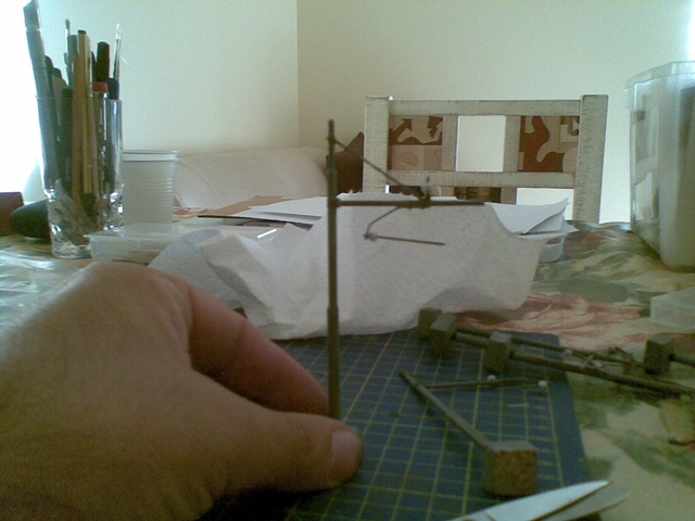

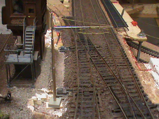

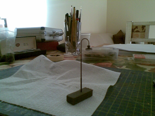

Vorrei sottoporvi due mie realizzazioni che riguardano i pali della linea aerea e un piccolo lampione.
Allego alcune foto.
Sparate.

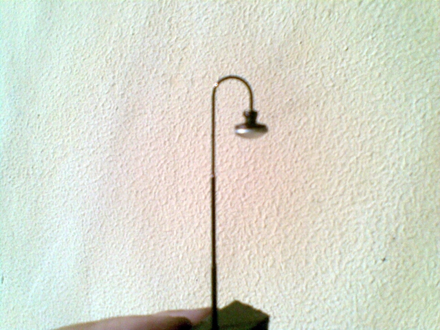

Il lampione è più che ottimo. :cool: :cool: :cool:
Forse un po' troppo "grassi" i pali. In piena linea rettilinea ci vanno gli "M28". Ma tutto sommato ottime realizzazioni.

Si riesce ad avere un'inquadratura più ravvicinata del lampione?
Com'è la lampada?

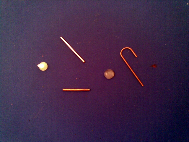

Per meglio dettagliare la costruzione del lampione che ho effettuato ho utilizzato i seguenti elementi:
1) tubi in rame da 3 mm, 2 mm tagliati a 3 cm più 1 cm per l'incastro
2) tondino in rame da 1 mm tagliato a 5 cm e poi curvato con diametro di 1,3 cm circa
3) appendi quadro
4) goccia di silicone che si usa per i paracolpi degli sportelli
Chiaramente il lampione non è illuminato.
Ho tagliato il nasello dell'appendiquadro per rendere tutto tondo la parte superiore del lampione, poi ho incollato i tubi di rame ed il tondino.
Successivamente ho incollato la goccia di silicone al di sotto dell'appendiquadro ho incollato il tutto al tondino e data una verniciatura alla meno peggio.
Il gioco è fatto, veloce e poco dispendioso e credo di sicuro effetto.
205,89 KB
Con una variante, al posto della goccia di silicone ho inserito un pallino da caccia per simulare la lampadina e verniciato di bianco il fondo dell'appendiquadro a simulazione del piatto.
17,49 KB

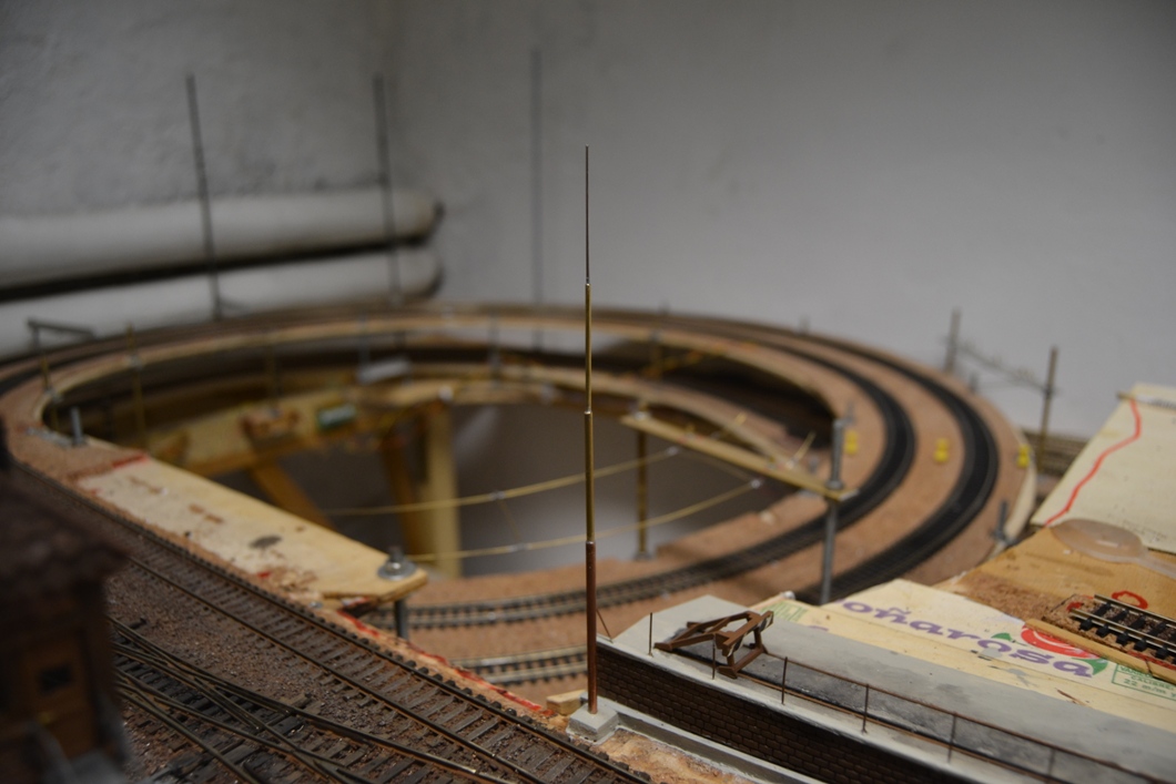

E' vero Roy sono un pò grossolani, se dovessi rifarli ora li farei più piccoli.
Come richiesto dettaglio meglio la costruzione dei pali.
I pali sono realizzati con profilati di ottone:
1) Tubo diametro 4 mm. per la parte bassa lunga 6 cm. visibile 5 cm. ed 1 cm. inserito nel plinto realizzato in legno e sagomato
2) Tubo diametro 3 mm. per la parte intermedia lunga 5 cm. di cui 4,5 cm. visibile e 0,5 cm. inserita all'interno della parte bassa
3) Tubo diametro 2 mm. per la parte alta lunga 2 cm. di cui 1,5 cm. visibile e 0,5 cm. inserita all'interno della parte intermedia
4) Tubo diametro 2 mm. per la mensola lunga 5 cm. di cui 0,2 cm. inseriti nel palo intermedio ad un'altezza di 8 cm.
5) Piattina da 2 mm. opportunamente sagomata
6) Tondino di ottone da 0,7 mm per il tirante e la zampa di ragno per sostenere la catenaria
7) Per la catenaria ho usato tondino da 0,5 mm.
8) Per gli isolatori avevo tempo fa acquistato degli isolatori per tralicci elettrici che ho opportunamente tagliato per adattarli all'esigenza, forse sono un pò grossolani ma possono andare
9) Verniciatura con primer Humbrol e grigio chiaro sempre Humbrol
Il tutto è incollato con colla cianoacrilica, non ho saldato in quanto non sono pratico ma anche perchè non essendo pali funzionanti e montati su un diorama statico, non era essenziale maggiore robustezza per sopportare il passaggio dello strisciante.
Ciao a tutti e grazie.

Ma vanno bene Adolfo. danno solo l'impressione di pilastri da viadotto... :cool: :cool: Proprio perché statico potevi cercare la "sensazione" di misura reale. Ma vanno benissimo.

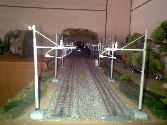

Questi sono 2 pali che mi sono autocostruito:
Palo M16 per ex-trifase con archetto monofase:
148,98 KB
Palo M7 per pluri-sospensione con alimentazione da sottostazione elettrica (ancora da terminare):
260,87 KB
