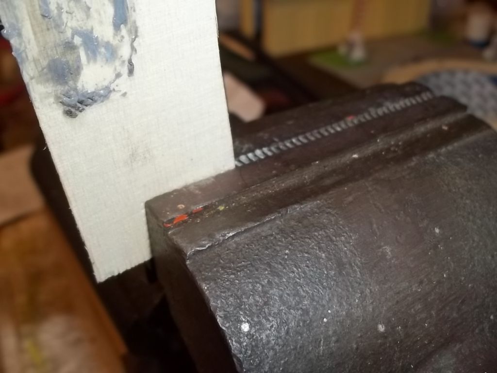

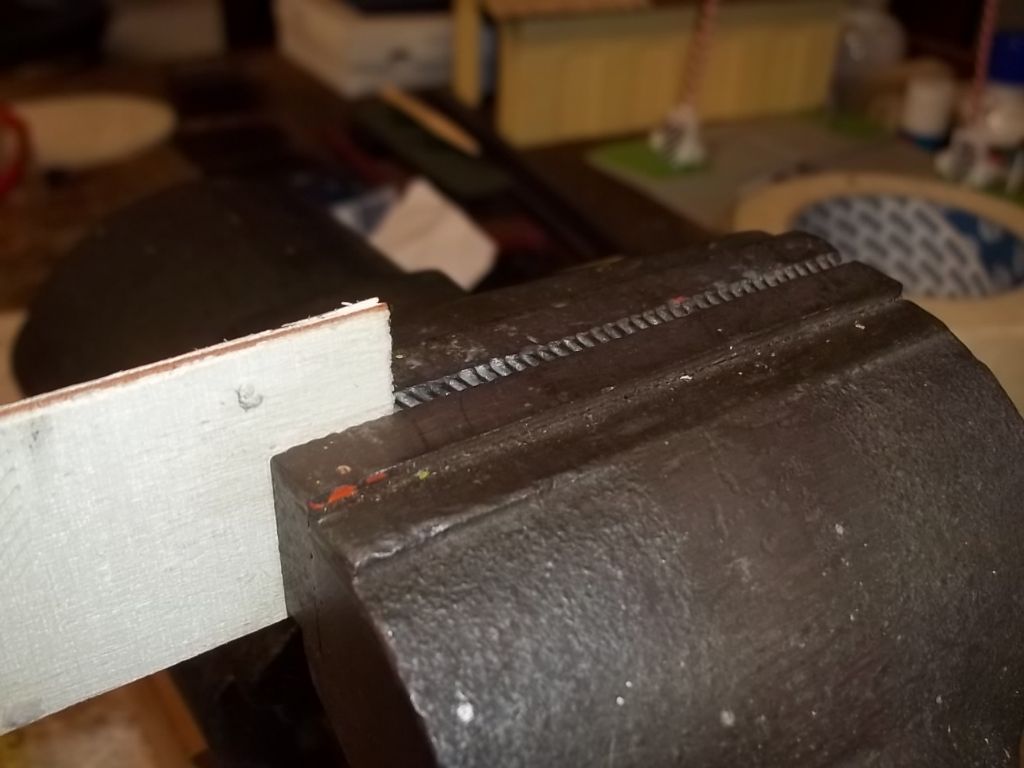

vi mostro un'idea che mi è venuta in mente in questo giorni e solo oggi sono riuscito a pubblicare visto che ho fregat..ehm, preso in prestito la macchina fotografica di mia sorella[:I][:I]
mentre lavoravo al banco a lavoro, mio fratello si è messo a giocherellare con un pezzo di compensato da 3mm e lo ha stretto nella mia morsa
72,99 KB
potete immaginare cosa notai :grin: :grin: :grin:
76,83 KB

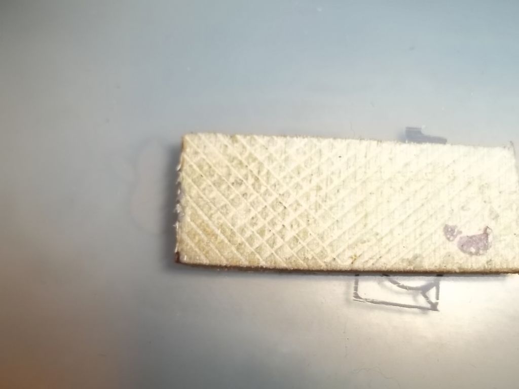

ripetuto a 90' ecco il risultato
44,27 KB
poi basta tagliarlo e colorarlo ed il gioco è fatto :wink: :wink:
ovviamente io li ho fatti in compensato perchè è la prima cosa che mi è capitata tra le mani, ma magari su un foglio di rame verrebbero meglio :cool: :cool:
ciao, Alessandro

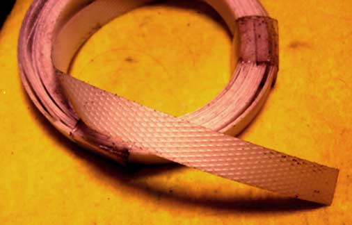

- Idea molto valida Alessandro, benissimo :cool: , bisognerebbe provare l'effetto anche su forex . Rimanendo in tema tombini, volendo, ci sarebbe anche un altro metodo, utilizzando i comuni nastri in plastica di sicurezza per pacchi .
