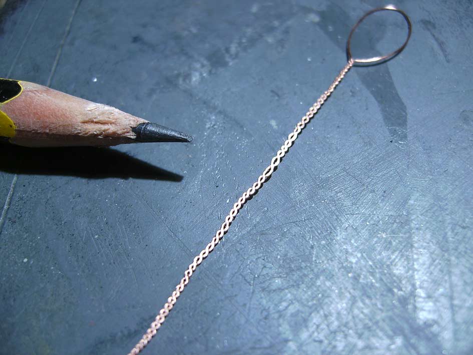

-Vorrei spiegarvi come realizzare e simulare catenine ad anellini in un lampo...facilissimo ! Quante occasioni ci sono per impiegarle...tantissime ! E talvolta utili anche per le vaporire...pensate per es. a quella di sicurezza nella cabina di una 940 appena uscita di H Rivarossi.. è enorme, orribile , idem a quella di una 740 sempre di ultima generazione..non capisco perchè ne mettano di così sproporzionate, sarebbe meglio torglierle immediatamente, noi potremo invece sostituirle in un batter d'occhio..ed in scala !

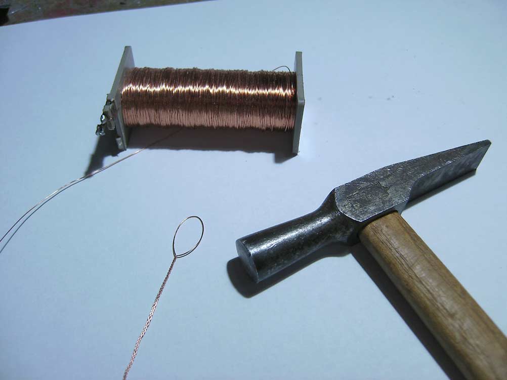

- Procuratevi del filo finissimo di rame ed un martellino :
-30 cm di filo di rame piegato a metà ed attorcigliato - il più possile ! - aiutatevi se volete con il trapanino da modellismo, senza accenderlo, ma tanto per essere trattenuto ed attorcigliato più facilmente con il mandrino, con le dita, ne dovrà risultare un filo doppio molto fitto tra le spire .
Ora battete leggermente con la parte piatta sopra di esso, si appiattirà e l'effetto che otterrete sarà di una catenella realistica....la potrete impiegare anche per una colonnina di rifornimento idraulica per vaporiere..
Più facile di così... :wink:

Beh , grazie ragazzi, pensate che questo effetto era nato per caso alcuni giorni fa , poichè mi era capitata la necessità di battere del filo di ferro fine per un altro motivo, per cui lo stesso principio l'ho applicato per il nostro hobby, riducendolo quindi ...in scala... :grin: :wink:

Grazie a voi ! :grin: ..la cosa mi suggerisce forse un'altra possibilità nel caso ce ne fosse l'occasione : se si utilizzasse del filo molto piu grosso e battuto in questo modo, probabilmente se ne potrebbero fare decorazioni per qualche edificio in stile antico , per es. una chiesa ..io penso di si e forse con un risultato molto interessante..
