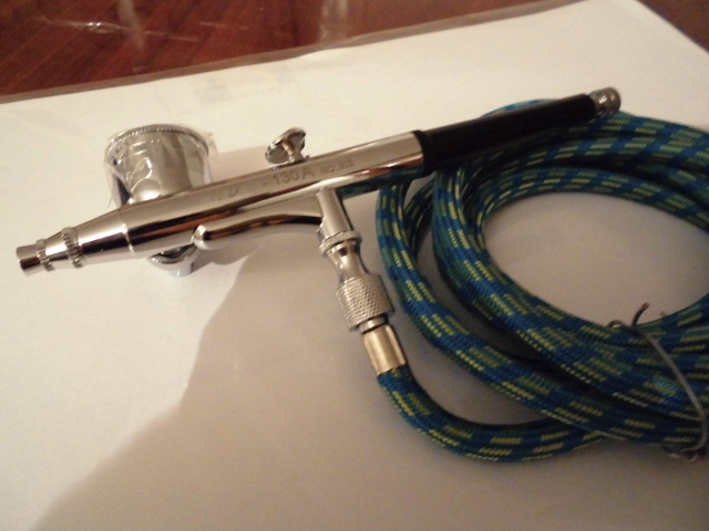

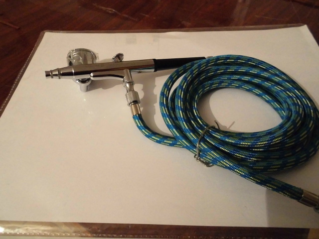

Per Giacomo, Claudio e Filippo e per soddisfare la curiosita' degli amici del Forum posto le foto della mia aereopenna.
A voi i commenti........
