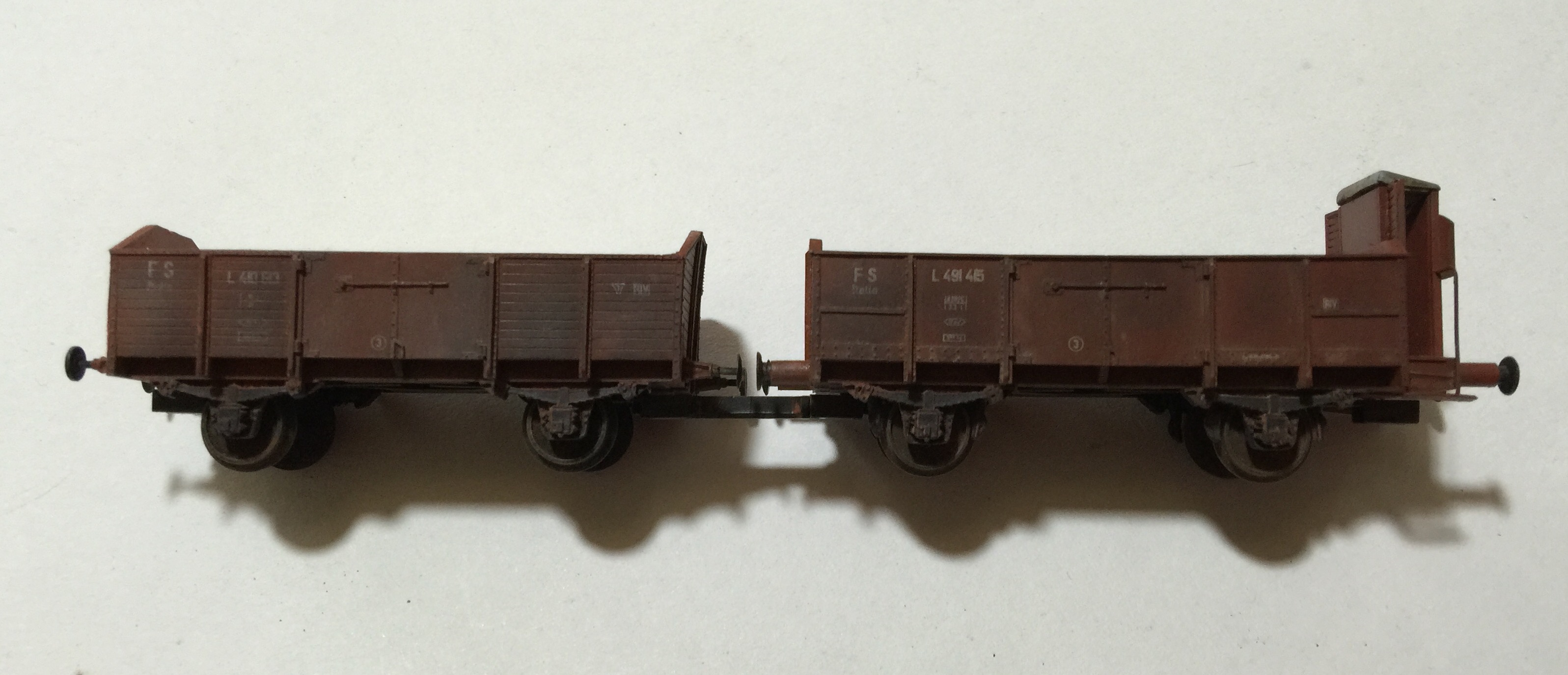

Ciao a tutti, io mi infilo su questa conversazione aggiungendo un'idea che mi è venuta, che ovviamente non sarà nuova ma non ho mai letto nulla in proposito.
Ho utilizzato delle terre da trucchi da donna. Nei negozi a tutto un euro, proprio per risparmiare, ho trovato terre da viso, ombretti che con un buon pennellino morbido si applicano facilmente. Quelli delle nostre compagne e o mogli, sono di piu alta qualità perche sono piu grassi, quindi stanno piu appiccicati, questi da 1 euro sono polverosi.
Ombretti(per gli occhi) scuri,neri, anche un pò metallizzati vanno bene per carrelli,parti basse dei rotabili.
598,14 KB<div align="left"></div id="left">
