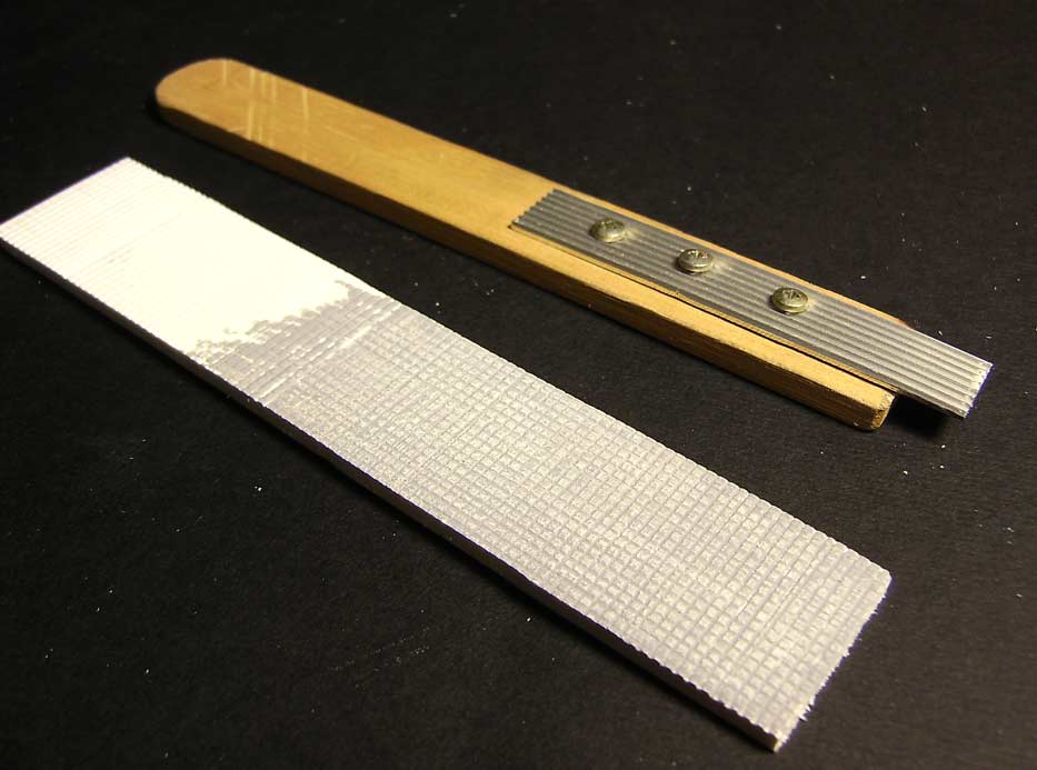

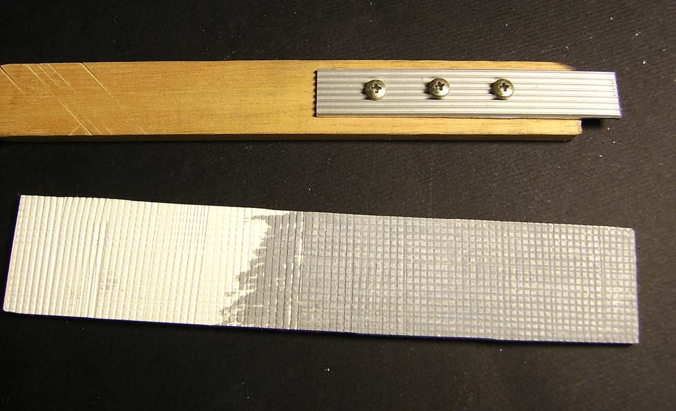

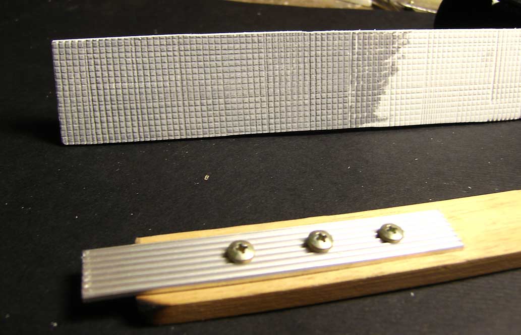

- Questo è un semplicissimo mio suggerimento al fine di migliorare l'aspetto dei marciapiedi, ma non esattamente per quelli di stazione , direi più per quelli di strade o case isolate ;
avevo già parlato qui, molto tempo fa del mio attrezzo semplicissimo che tracciava i solchi in modo multiplio e rapido, è uno spezzone di alluminio che al vero viene posato sui bordi dei gradini come antiscivolo, costa poco e si trova nei brico e che ci fa risparmiare moltissima fatica; provate a tracciare con riga e regolarmente , minutissimi quadretti, un lavoraccio...inoltre non avremo bisogno di ricorere a costose lastrine prestampate ; l'unica cosa necessaria è premere su forex con buona pressione e decisione ; il risultato direi è assai molto buono, anche come rapporto scala H0, avremo così marciapiedi più realistici, anzichè piatti e semplicemente dipinti...con l'aiuto di una dima a mezzaluna potremo simulare anche quelli di piazze in cui la loro posa spesso si presenta a disegno di mezzaluna incrociato, inoltre è logico che con un po di esercizio potremo simulare regolarmente anche i mattoni di muri, basta solo tracciarne le fughe verticali manualmente , ma risparmieremo metà tempo rispetto ad una tracciatura normale, le occasioni poi per l' uso di questo modesto attrezzo possono essere diverse ; una volta dipinto normalmente il pezzo, basta passare una matita bianca per risaltarne l'effetto. Che ne pensate ?
Grazie dell'attenzione ! :wink:

Davvero una bellissima idea !! Scusa la mia domanda, Andrea. L' attrezzo va usato prima in orizzontale per tracciare i solchi delle linee e poi in verticale ?
In modo da ottenere cosi' i piccoli quadratini del marciapiedi a rilievo, magari aiutandosi con una dima o righello, non e' cosi ? Saluti. Egidio. :cool:

Grazie a tutti dell'interesse e dei complimenti ! Si Egidio, io preparerei un pezzo di forex, grossomodo come un foglio A4, in modo che mi consenta un buon appoggio per tracciare e per trattenerlo fermo, poi appunto traccierei prima in verticale e poi in orizzontale ; suggerirei di usare una stecca di un certo spessore , non un righello, che mi faciliti di più come guida, inoltre meglio se trattenuto assieme di volta in volta sul piano di lavoro con un morsetto per non affaticare troppo le mani e per maggior precisione, visto che tra una tracciatura e l'altra bisognerà sovrapporlo all'ultima o prima riga in parallelo per crearne continuità tra gli incroci ; potrebbe risultare che se si preme di più con l'attrezzo da una parte le righe siano meno marcate dall'altra , quindi prima di togliere il forex trattenuto assieme dal morsetto con la stecca, ripassare e controllare ; io ho tagliato uno spessore di quell'alluminio , di larghezza 1,2 cm, quindi traccia 8 solchi con una passata, che non sono pochi, di più non conviene , pena una maggior fatica ed imprecisione, ma così con due passate orizzontali velocizzeremo la realizzazione di un marciapiede di 2,5 cm, che mi sembra una buona misura in larghezza ; volendo ogni tanto conviene affilare con una lima l'estremità di testa del tracciatore , in modo da ottenere punte bene affilate . :wink:

Ciao Andrea, complimenti per il metodo; il materiale usato, cos'è di preciso? Striscie di alluminio antiscivolo?
Luca
Luca
Messaggi: 4214
Re: Marciapiedi facili con il forex
#13 Messaggio da Andrew245 »
Luca
Grazie ancora Amici per i complimenti ;
Ciao Giuseppino ; si , sono striscie di alluminio rigido, si fissano ai bordi dei gradini con viti , vengono vendute a metro nei brico, so che esistono anche in ottone, ma costano di più . :wink:
