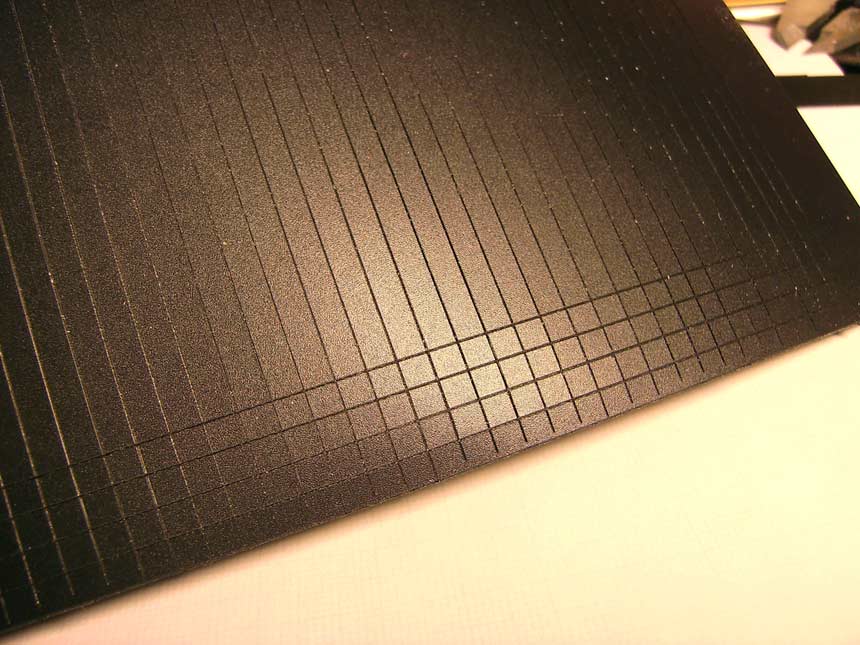

- Mi sono trovato oggi con un problema , ovvero fare una pavimentazione a piastrelle per il mio costruendo deposito ; ebbene , non avendo plasticard nell'immediato , mi è venuto in mente che avevo conservato la copertina di una grande agenda , di buona consistenza , fine si, ma che ho provato ad incidere , ebbene vi devo dire che i risultati sono stati sorprendenti ; io che sono un grande consumatore di forex, mi sono accorto della maggiore facilità di lavorazione di questo morbido materiale, il polietilene, e ciò che permette, ha uno spessore di 0,40 mm, il suo aspetto è satinato ; se dobbiamo incidere il forex , dobbiamo esercitare una certa pressione che affatica abbastanza, mentre questo si incide molto leggermente, con la stessa pressione che si esercita scrivendo con una penna a biro ; i solchi risultano finissimi e netti, privi di sbavature, ho provato ad inciderlo per fare per es. i mattoni in scala H0..veramente ottimo !! Non l'ho ancora provato a dipingere, penso la miglior cosa sia l'uso del'aerografo, non a pennello, credo che facilmente la vernice ne lascerebbe evidenti i segni di passata. Quindi se dobbiamo rivestire una piccola superficie, credo che questo possa essere una ottima soluzione. Quale è il problema : purtroppo non so dove sia reperibile, forse nei brico, ma non ho memoria di averlo visto, forse non ci ho fatto mai caso, ci darò un'occhiata alla prima occasione e vi saprò dire, oppure, l'unica cosa che per ora posso suggerirvi , sia, se vi capita come a me, di recuperare qualche copertina di agenda o altro, forse è lo stesso materiale che viene usato per fare le piccole tovagliette da colazione ; spero che la foto renda l'idea, ed osservatene le perfette incisioni, continuerò a sperimentarlo... secondo me sarebbe una bella novità !

Grazie Carlo ; ho provato ora ad applicarlo, una bomba ! Ho ottenuto una pavimentazione presso le fosse di visita perfetta, secondo me l'ideale sarebbe il colore nero , anche perchè è più facile vederne e controllarne le incisioni, posso dire che questo polietilene è nettamente superiore anche del cartoncino ! Si possono ottenere anche microscopiche crepe...mi darò da fare per trovarlo :wink:

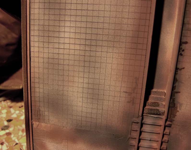

Confermo amici , è un'ottimo materiale da rivestimento , ho provato ad aerografarlo e ne sono soddisfatto, allego questa semplice foto per la pavimentazione del mio deposito che ho inciso, gli effetti sono assai di realistica finezza, accetta addirittura di essere incollato con cianoacrilica su legno :
cercatelo !

Ottimo! Ha preso il colore senza bisogno di trattare prima la superficie?
Messaggi: 4204
Re: Un materiale eccezzionale : Il polietilene
#23 Messaggio da Andrew245 »
-Avevo, Carlo , dato un primer grigio in bomboletta , ma solo perchè dovevo fare anche il resto , quindi si puo dipingere lo stesso .
