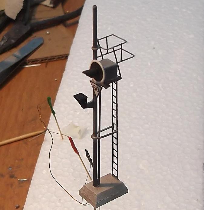

Altra foto che mette in evidenza altri particolari.
78,52 KB

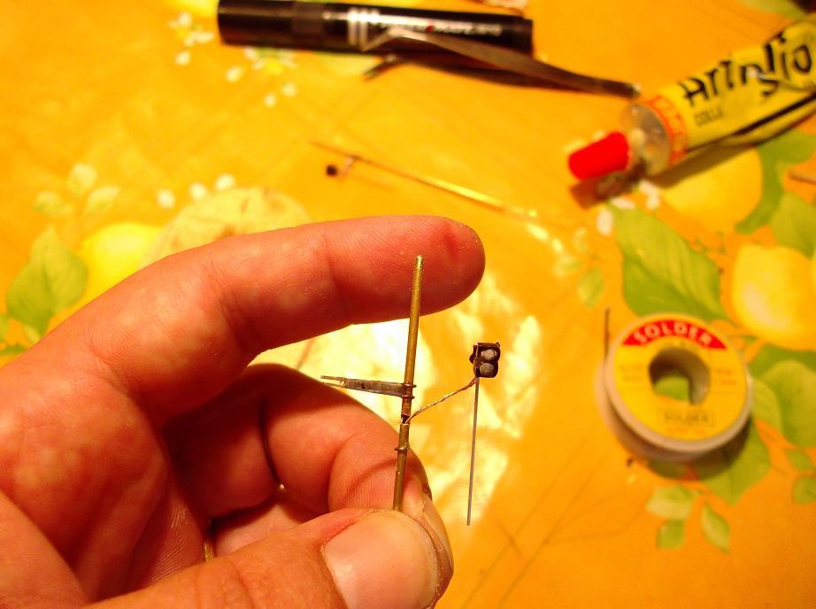

Mi piacerebbe vedere, se hai qualche foto, come inserisci i led all'interno.
In pratica saldo i due led con il catodo comune.Poi il catodo comune lo saldo direttamente alla mensola.Sopra ai led incollo la vela cercando di posizionare il foro perfettamente al centro.Spero di essere stato chiaro :smile:
60,19 KB
Quindi la struttura fa da catodo mentre i due fili (che immagino rivestiti) passano dentro il tubicino di ottone?
60,19 KB
ESATTAMENTE!!! :grin:

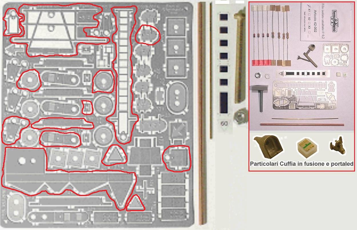

Le differenze sono sostanzialmente due.Nella versione economica devi assemblarti il plinto di fondazione e la cuffia,mentre nella versione ass.rapido questi elementi sono già belli e pronti.Tutto dipende dalla tua manualità.Nelle lastrine sono incluse anche le vele quadre.
144,24 KB

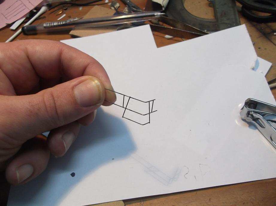

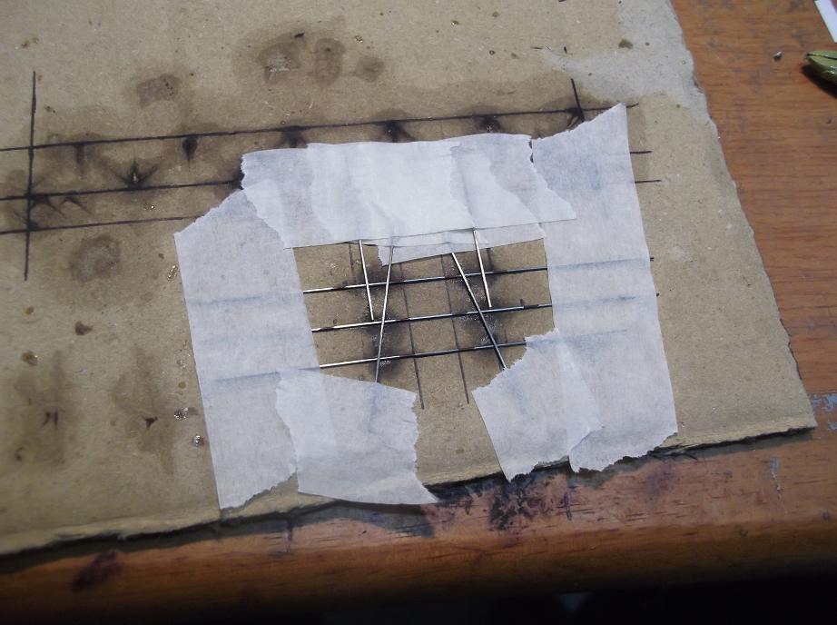

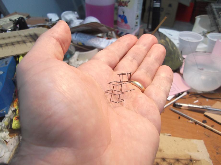

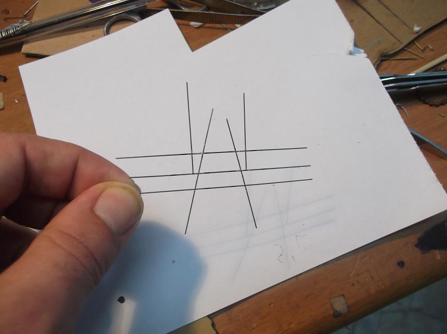

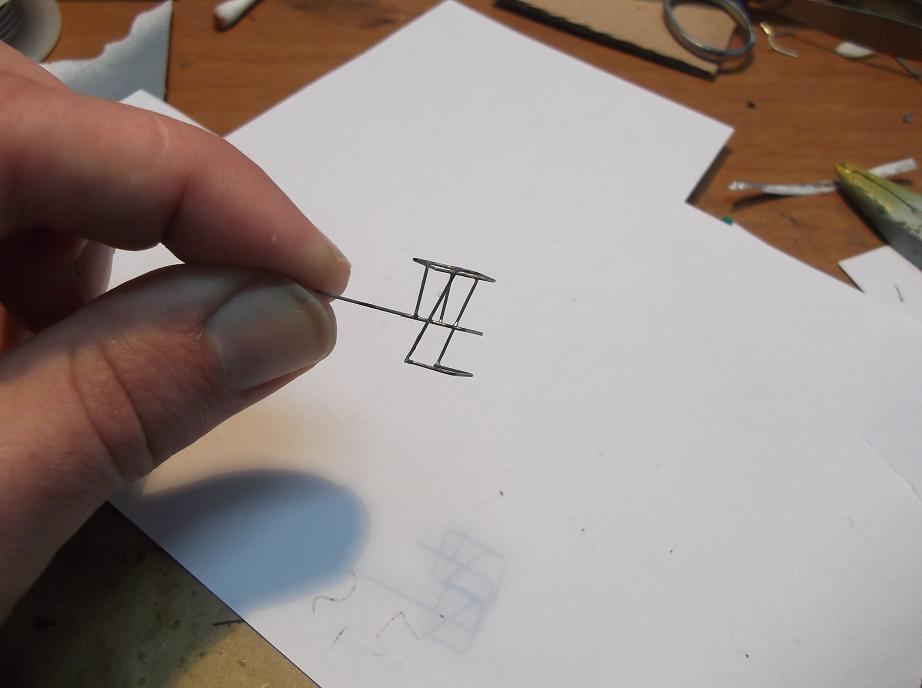

Nuova infornata di segnali FS.Ne dovrò realizzare più di venti pezzi.I primi due saranno una a vela tonda e l'altro a vela quadra.
Dedico questo passo passo all'amico Claudio che in questo momento sta attraversando un triste momento.FORZA CLAUDIO!!!
153,99 KB
111,23 KB
116,95 KB
95,11 KB
134,5 KB

Per quanto concerne le saldature quasi invisibili ho imparato che molto dipende dal tipo di metallo che si utilizza che deve essere accuratamente sgrassato e carteggiato .Usare poco stagno e un pò di pasta salda.Tutto qua :smile:
