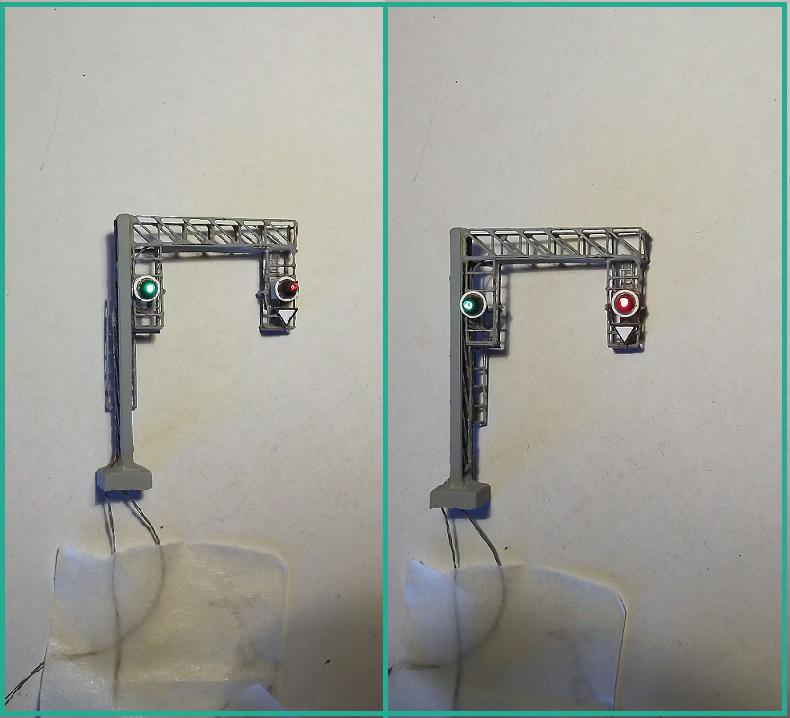

claudio ha scritto:

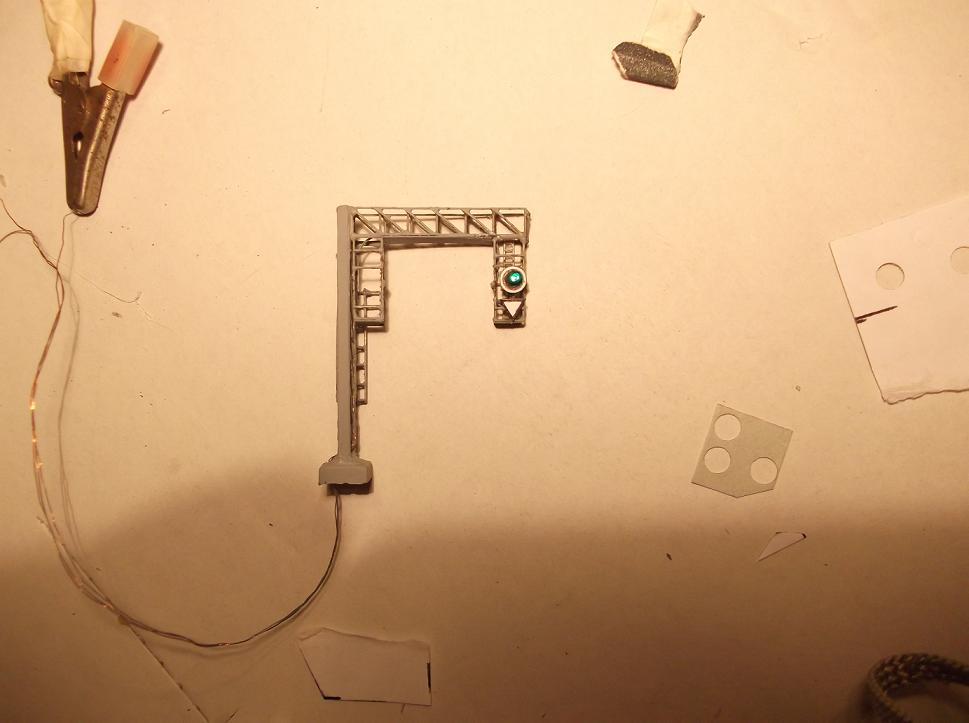

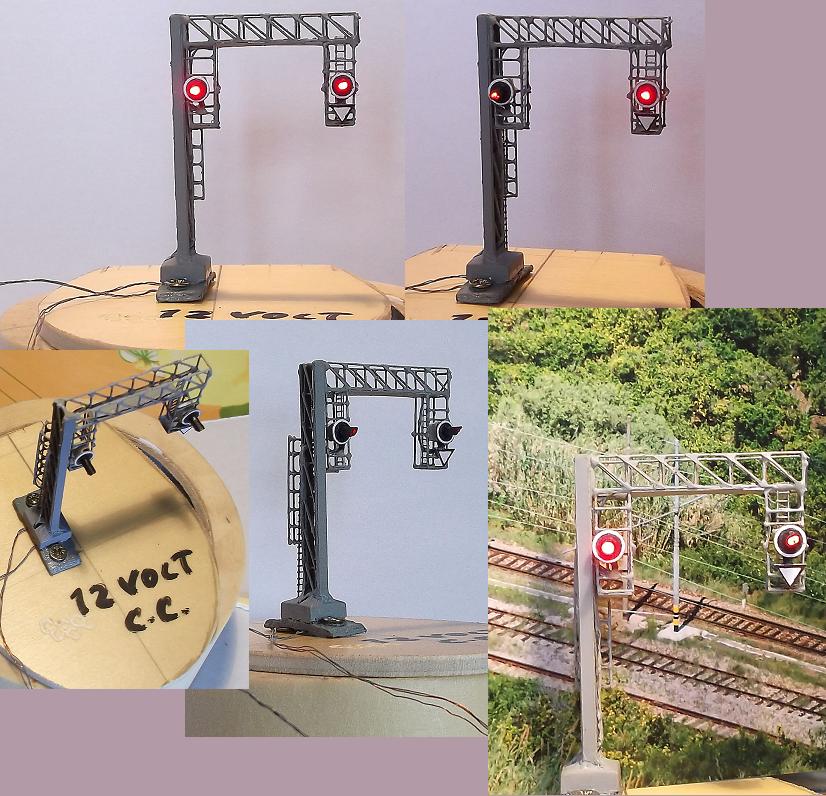

Ciao Alex ma ne metti due nel semaforo per fare il verde e rosso?
E certo.E' l'unico modo per ottenere tonalità di qualità,anche migliori dei RGB.Ti avviso è molto laborioso e non è per niente facile saldare 2 smd vicini,però poi quando li vedi accesi,beh capisci che ne è valsa la pena.I led sono molto luminosi anche se microscopici, all'interno del fuoco della vela sembra che ci sia un unico led ad emettere luce :wink:
Messaggi: 2876
Re: Come realizzare segnali a portale in scala N
#27 Messaggio da AXEL »
Dimenticavo,li ho saldati con il catodo comune.

Prova illuminazione vele :wink:
210,14 KB
Messaggi: 2876
#29 Messaggio da AXEL »
Installata la prima vela :grin:
100,9 KB

Ecco installata pure la seconda vela :grin:

Eccolo finito.Che ne dite?

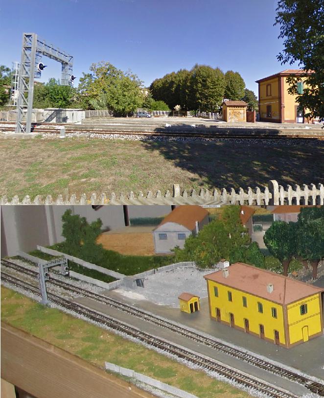

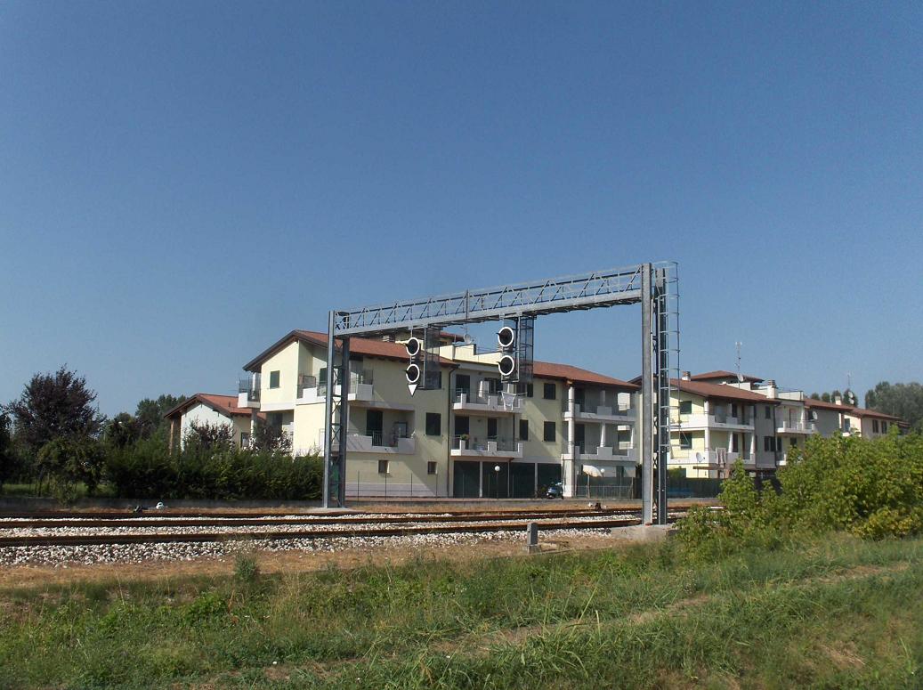

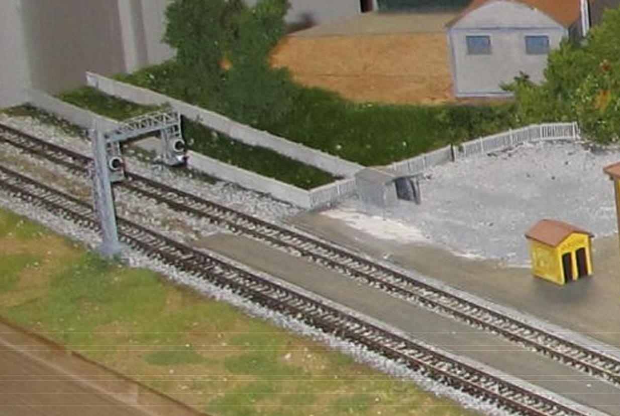

Ecco il segnale finalmente posizionato sul modulo ASN di Brescello :wink:
107,38 KB
Messaggi: 2876
#35 Messaggio da AXEL »
Ecco qui si può meglio ammirare la fedeltà del modulo di Andrea Sottile con l'originale piano di stazione :grin:
109,08 KB

Bello, peccato che il fabbricato viaggiatori sia un po' troppo giallino rispetto all'originale.
Messaggi: 2876
#37 Messaggio da AXEL »
Effettivamente dalla foto si evince questo.Ma forse la saturazione di colore è scaturita dall'uso del flash.Bisognerebbe osservare il FV dal vivo.

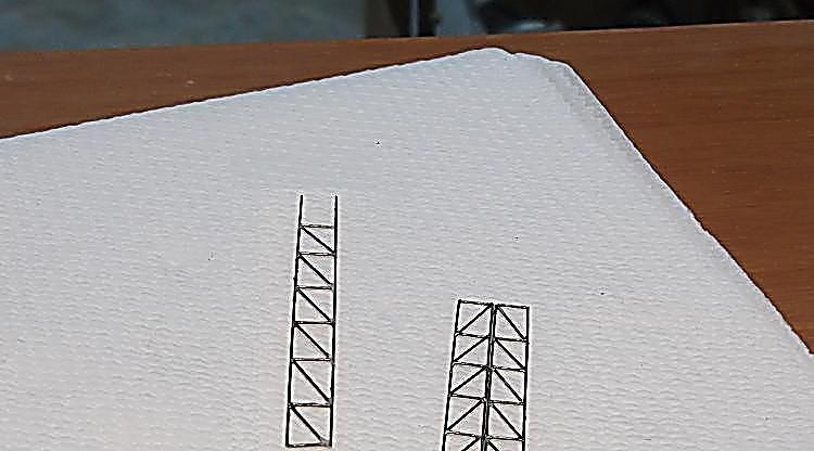

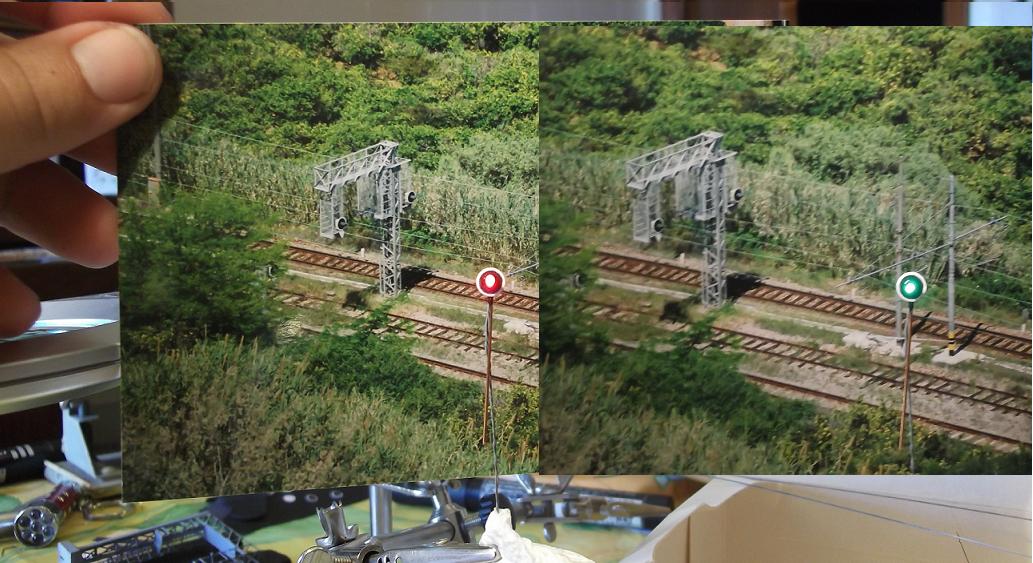

Sto iniziando la costruzione di questo segnale a portale in scala N che sarà collocato sul modulare ASN precisamente sul modulo di Brescello dell'amico Andrea Sottile.
167,06 KB
69,43 KB
78,78 KB
118,82 KB

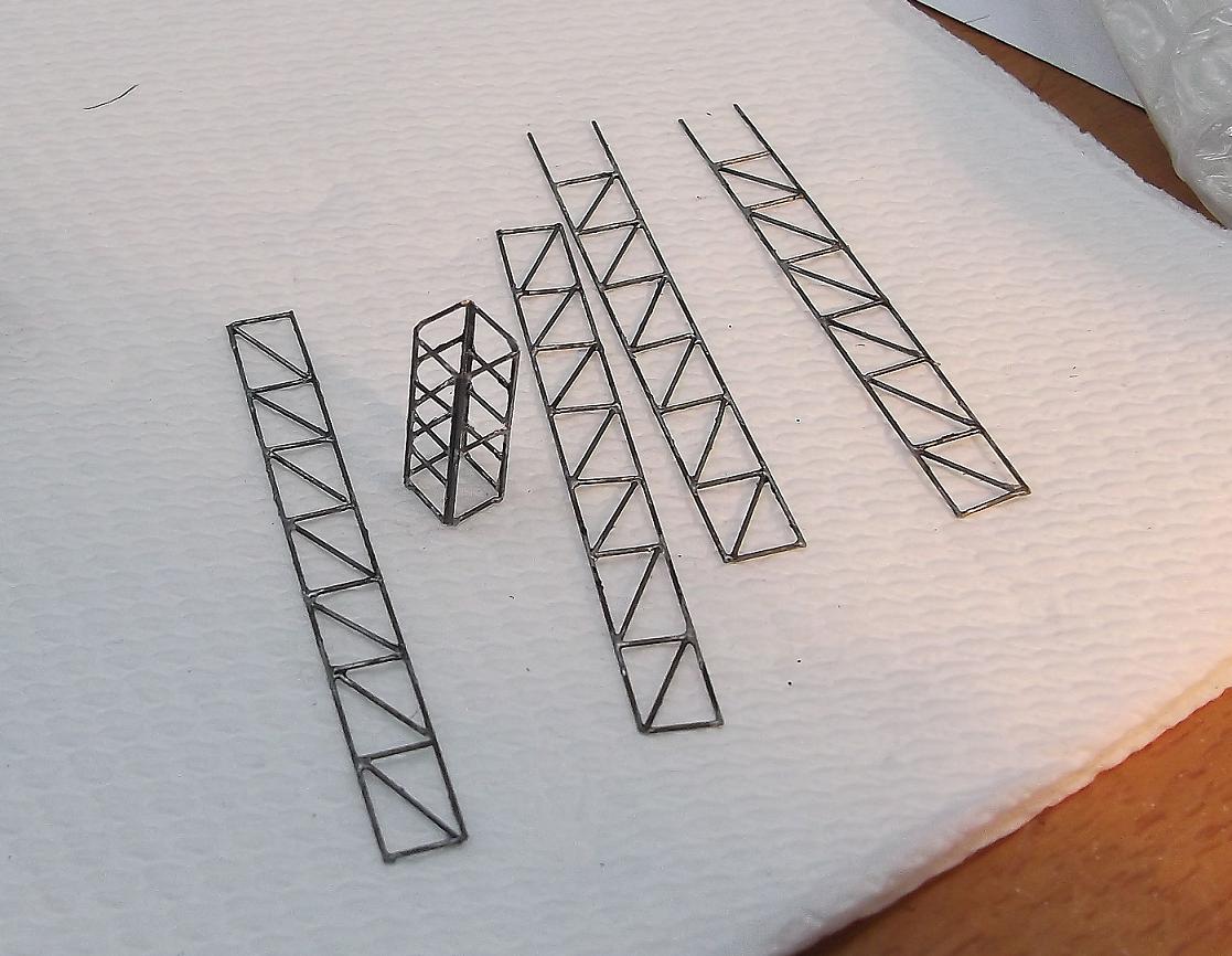

ecco nuovi elementi :grin:
69,36 KB
111,14 KB

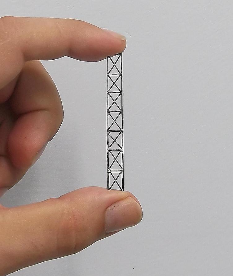

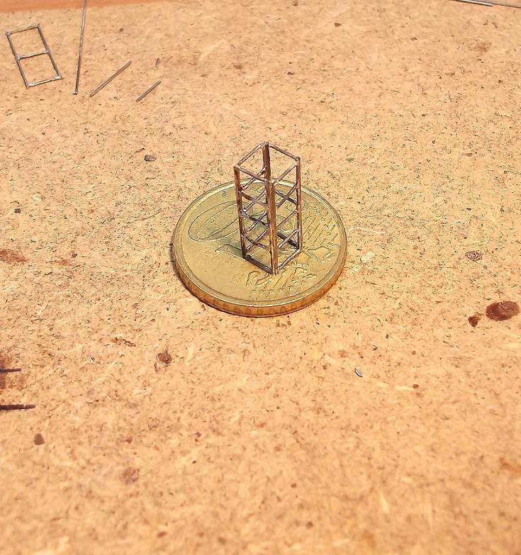

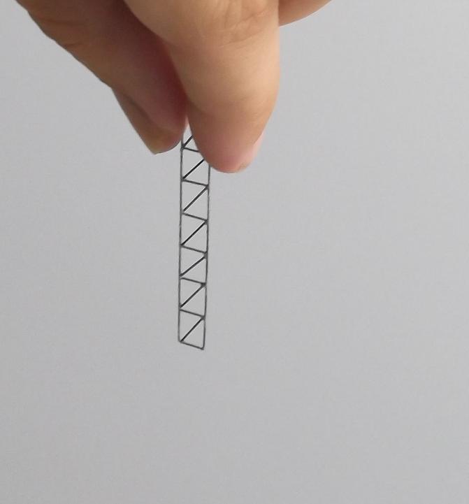

#47 Messaggio da AXEL »
Grimdall ha scritto:
Alex.... ma come fai...
1. a ottenere dei pezzi così precisi e uguali.....
2. a metterli insieme con tanta precisione?
Spettacolo.....
Grazie per i complimenti :grin:

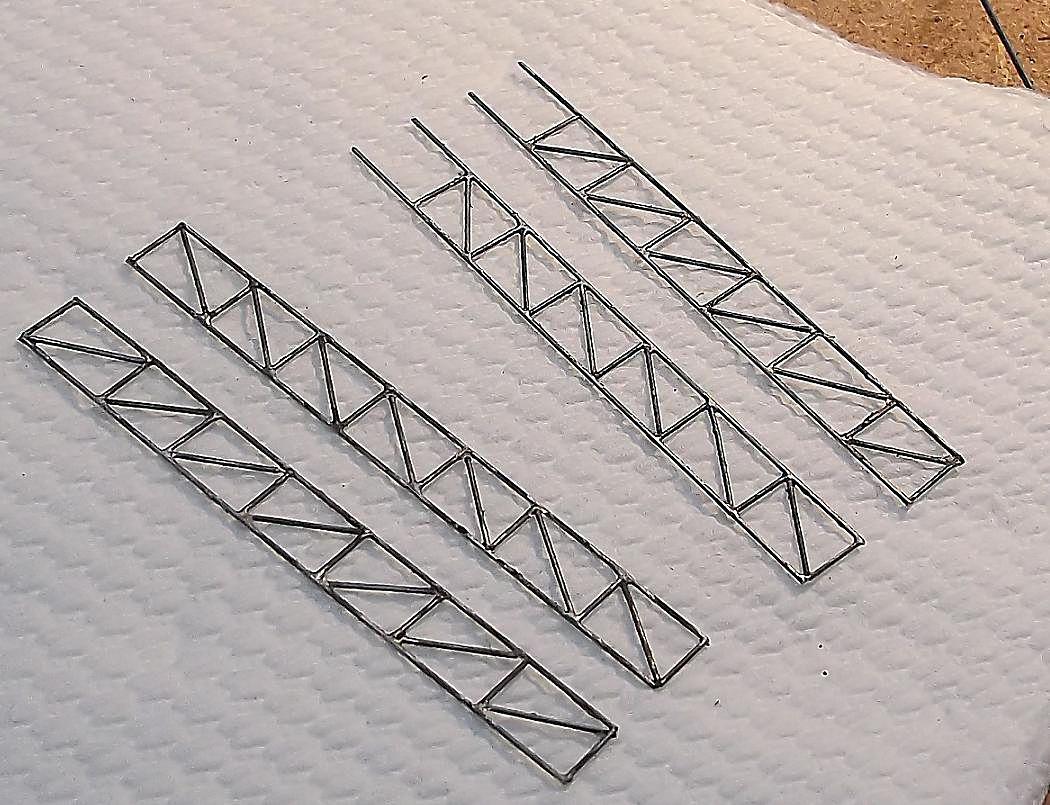

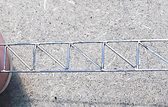

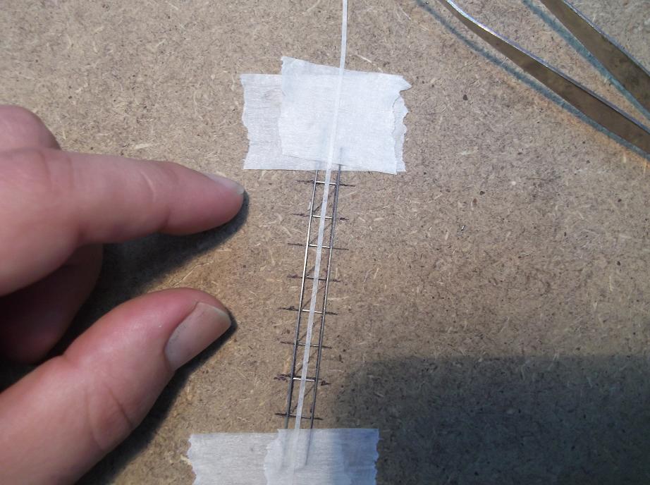

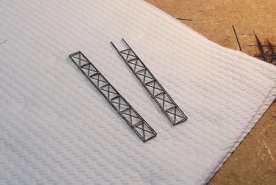

1.segno i vari pezzetti a misura con un colore e poi li taglio con un taglia unghie.
2.mi aiuto con dei segni fatti a penna (vedi foto).
Anche il secondo traliccio è parzialmente pronto.Ogni pezzettino è tagliato a misura.Nulla è sovrapposto.
Fin qui ho effettuato 112 micro saldature :wink:
171,47 KB
110,65 KB
179,53 KB

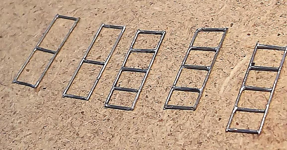

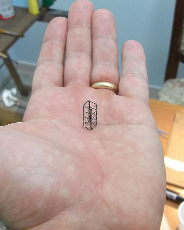

Ho iniziato a preparare le gabbi sospese.
215,55 KB

Prima gabbia parzialmente pronta.E' stato un lavoraccio,le dimensioni sono veramente ridotte :cool:
152,17 KB
144,48 KB
70,19 KB
