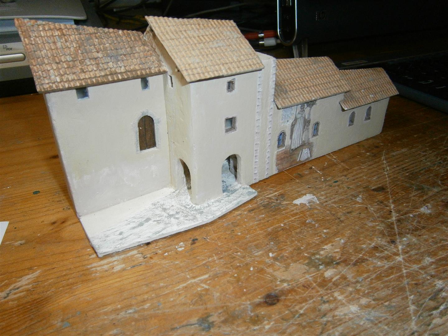

Grazie Carlo e Andrea per le risposte.
So che esistono tegoline pronte e che si possono fare.
Non ho spiegato che le mie due casette sono in scala 1/48: sono kit semplicissimi (che non mi azzarderò a farvi vedere...) che ho personalizzato nell'esterno, ma hanno questi tetti cosi "piatti" che non mi decido a finirle.
Per questo pensavo di ricorrere al sistema di Andrew, magari usando spiedini invece che stuzzicadenti e ammesso che ci riesca senza tagliarmi le dita!
Quel tetto in scala 1/20 è una MERAVIGLIA...avrei tanto da imparare, ma non credo di potercela fare...siete bravissimi!!!

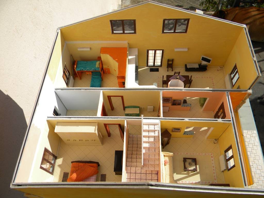

Allora questa ti piacerà, è in scala 1:43
http://www.scalatt.it/fotostoria_la%20c ... 20Fede.htm

Andrea hai colpito nel segno: la casa in scala 1/43 è ben realizzata e riproduce perfettamente la casa reale. Complimenti all'autore!

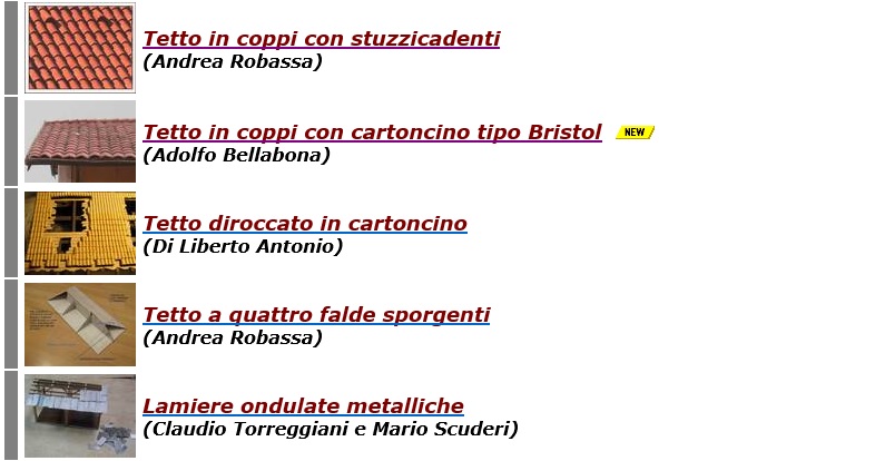

A proposito dei tetti in coppi, domani sui grandi schermi di scalatt.it (presente?) va un onda un'altra tecnica per realizzarli.
Questa volta viene usato il cartoncino Bristol.
L'autore?
A voi scoprirlo (un aiutino guardando la foto sottostante) cliccando sul link sottostante... :grin:
http://www.scalatt.it/bottega%20plastic ... _coppi.htm

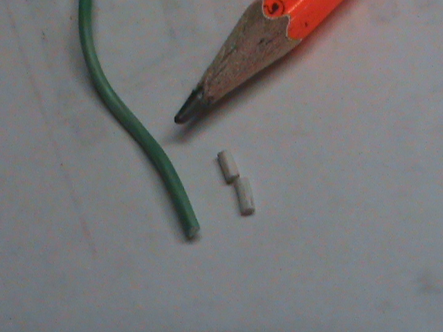

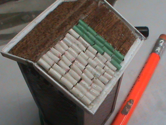

Ragazzi. stamattina avevo "appena" un po' di tempo e l'ho utilizzato come meglio potevo.... :wink:
Ho pensato.... I coppi sono a forma di "mezza luna". Gli stuzzicadenti sono "pieni".
Quando... "spelliamo" un filo elettrico.... rimane un tondino vuoto al centro.... :wink:
A presto con una nuova tecnica. Il tempo di preparare e terminare il tetto della cabina elettrica del mio plastico.
Intanto un assaggio..... Ancora molto "embrionale"...

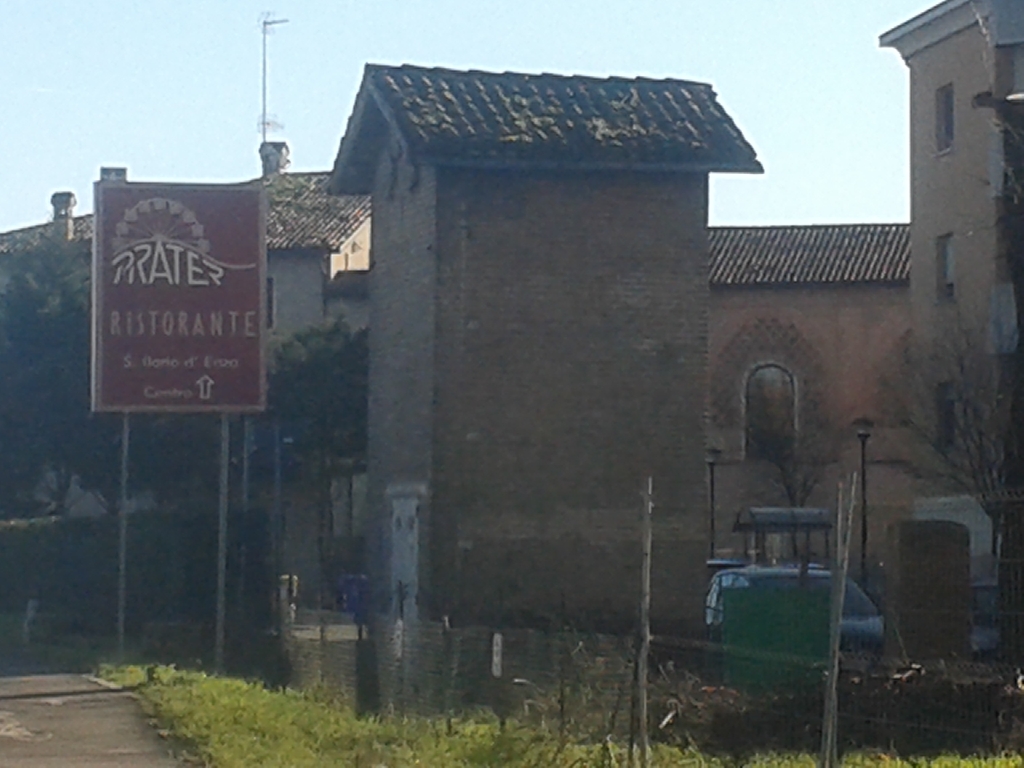

In epoche passate i coppi venivano costruiti a mano. Quindi non ce n'era uno uguale all'altro. Questa prassi faceva si che non fossero paralleli ma allineati in maniera "random" sul tetto. Qualcuno era lungo, qualcun'altro era corto. Si recuperavano coppi tagliandoli, etc....
Foto di una cabina ancra esistente (a Parma) degli anni '20. Notare il parallelismo e la linearità dei coppi.
