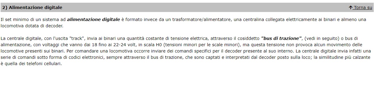

Mauro, nessuno vuol fare il contachiodi come lo chiami tu, ma è importante che se il messaggio è destinato a chi conosce poco l’argomento, quello che si racconta non sia frutto di impressioni personali.
Partendo con la corrente dei boosters: la corrente da mettere a disposizione sui binari è solo un fatto legato a quanta potenza è necessaria per far funzionare il plastico nella configurazione desiderata.
Se si vogliono far girare 4 treni in contemporanea basteranno 3A, ma se i treni, magari con carrozze illuminate, diventano 7 allora ne servono 5 di Ampere.
Il fatto di proporre centrali con corrente max di 3 – 3,5A è solo un fatto commerciale, non sicuramente dettato dal rischio di colare binari o ruote delle locomotive. L’importante è avere la protezione sul sovraccarico (o come viene chiamata: sul corto circuito) in modo da togliere l’alimentazione non appena la corrente sale.
Il MultiMAUS era venduto ai tempi, negli start sets, con un alimentatore da 36VA (circa 2A) , poi c’era l’alimentatore più potente da acquistare a parte.
Oltre ad ESU, Tams, ad esempio, produce un’ottima centrale (Master Control 2) che eroga una corrente max di 6,5A; Digitrax ha centrali e boosters che erogano 10A e non colano nessun binario. Non “sparano “ Ampere nei distretti; sono solo Ampere disponibili da distribuire ai vari rotabili se il carico (cioè i rotabili che consumano) aumenta.
Sul mio plastico la trazione è gestita da un booster da 5A con una soglia di protezione tarata a 4,5A: mai avuto problemi sui binari o sugli assali.
L’uscita dalla centrale (quella indicata ad esempio con TRACK) è quella principale che può essere usata per la trazione o per gli accessori o per entrambi. La definizione bus di trazione è legata solo alla configurazione dell’impianto.
Anche sull’ultimo trafiletto allegato, la scritta:
“La centrale digitale invia ai binari una quantità costante di tensione elettrica…..”
dimostra che manca proprio il concetto di “tensione”. Non viene inviata "una quantità costante di tensione” (che è una differenza di potenziale), ma viene inviata una tensione di valore costante.

Non confondere valore di tensione costante con corrente continua.
Sui binari in DCC c’è sempre la stessa tensione, erogata dalla centrale, sotto forma di onda quadra con frequenza dai 6 ai 9 kHz.
Anche nelle nostre case la tensione è costante a 230V, anche se sotto forma di onda sinusoidale.
Concordo che la guida deve essere semplice, ma che significa “senza evidenti errori” ? Poi in generale : da quando ci sono errori evidenti o non evidenti? 🤭 Un errore è un errore, anche se non “evidente”
