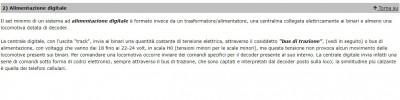

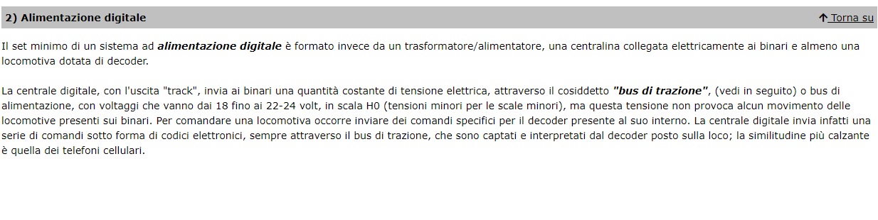

Anche sull’ultimo trafiletto allegato, la scritta:
“La centrale digitale invia ai binari una quantità costante di tensione elettrica…..”
dimostra che manca proprio il concetto di “tensione”. Non viene inviata "una quantità costante di tensione” (che è una differenza di potenziale), ma viene inviata una tensione di valore costante.
Roberto M.
Messaggi: 955

Senialas ha scritto: martedì 3 settembre 2024, 19:15 ...
Ma non è vero nemmeno questo !
Basta mettere un oscilloscopio per verificare ...
Il concetto di base di questa guida è quello di dare una informazione di base a chi non conosce nulla: entrare in dettagli troppo tecnici fa perdere il senso e, di conseguenza, la "voglia" di capire il digitale.
La guida è per principianti e deve essere semplice, senza evidenti errori, e, quindi a mio modo di vedere, va bene, anche con alcuni dettagli tecnici non perfetti.
Eugenio

eroncelli ha scritto: mercoledì 4 settembre 2024, 7:28
Non confondere valore di tensione costante con corrente continua.
Sui binari in DCC c’è sempre la stessa tensione, erogata dalla centrale, sotto forma di onda quadra con frequenza dai 6 ai 9 kHz.
Anche nelle nostre case la tensione è costante a 230V, anche se sotto forma di onda sinusoidale.
Concordo che la guida deve essere semplice, ma che significa “senza evidenti errori” ? Poi in generale : da quando ci sono errori evidenti o non evidenti? 🤭 Un errore è un errore, anche se non “evidente”
Roberto M.
