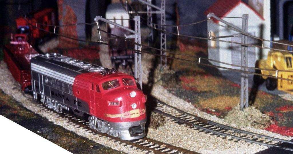

#4 Messaggio da C_A »
117,62 KB
Il baffo di questa locomotiva americana EDM F9 è stato stampato con una HP Deskjet F4080 , una stampante d'uso domestico. Il foglietto di carta è stato ritagliato e incollato. C'è da dire che il baffo non è stato fotocopiato, ma creato in modo originale su un file word.
Spero di essere stato utile!!

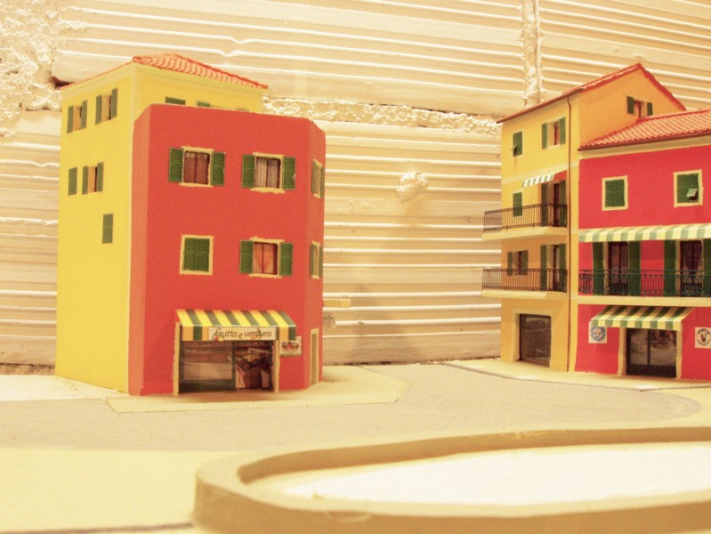

#22 Messaggio da Aniello »
706,76 KB
Sto cominciando qualche esperimento di marciapiedi, il nome della stazione è fittizio e stampato con una laser a colori di un amico, il tutto autocostruito, avanti con le critiche che fanno solo che bene...[:X][:X]
