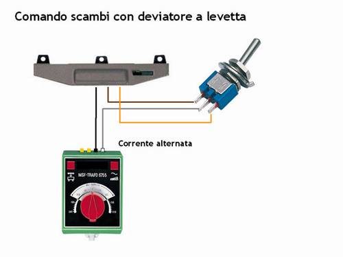

azionare scambio senza i fine corsa
#1 Messaggio da claudioredaelli »
volendo comandare uno scambio con normali interuttori ad impulso, qual è lo schema elettrico? ( lo scambio ha tre fili e l'interruttore tre piedini)
grazie per l'aiuto

#2 Messaggio da salvatore girgenti »

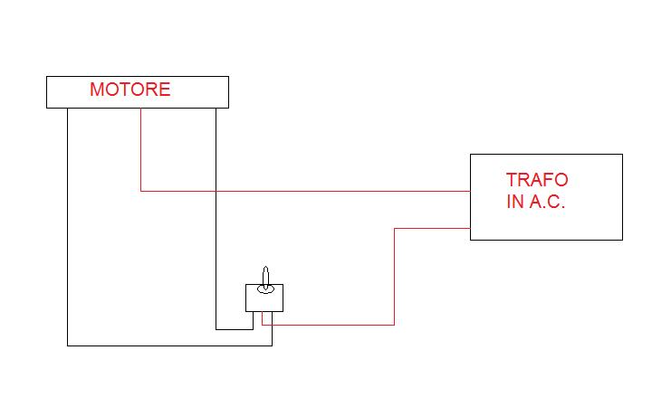

Eccoti uno schema
15,04 KB

#3 Messaggio da claudioredaelli »
ma non servono due interruttori?

#4 Messaggio da Andrea »
Così... :wink:

#5 Messaggio da claudioredaelli »
un dubbio; gli scambi (horniby) non hanno fine corsa, va bene lo stesso?
Messaggi: 23766
Re: azionare scambio senza i fine corsa
#6 Messaggio da Andrea »
Credo tu debba utilizzare una pulsantiera.
Gli scambi senza i fine corsa non hanno il meccanismo che toglie l'alimentazione, quindi credo che questa sia necessaria al fine di impedire il surriscaldamento della bobina.

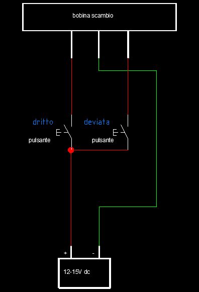

Esistono due differenti tipologie di azionamento per scambi (almeno le due che vanno per la maggiore) a bobina e a motore. Gli scambi azionati a motore hanno i fine corsa, puoi ulilizzare un deviatore per il comando e i fine corsa provvederanno a disalimentare il motore una volta giunto a fine corsa. Negli scambi a motore si possono anche usare pulsanti, ma occorre mantenere premuto fino a che non si ha la commutazione oppure si costruisce un apposito circuito che può essere di varia natura (temporizzato o con contatto di autoritenuta). Per gli scambi a bobina (gli scambi Hornby sono previsti per essere usati con l'apposita bobina, ma nulla vieta di adattare altri sistemi) occorre usare dei pulsanti, infatti se si usano deviatori senza l'ausilio di altri apparecchi (ad esempio relè ad impulso, temporizzatori o quant'altro) si danneggia la bobina. Anche usando i pulsati è bene non mantenere premuto troppo a lungo il comando.
21,63 KB
Il comune che va al meno solitamente è il filo centrale, invertire uno dei due fili estremi tra di loro non causa nulla se non per il fatto di disporre lo scambio in deviata anzichè in dritto o viceversa. Io utilizzo bobine Hornby e funzionano sia in AC che DC, ma ti consiglio la DC perchè mi sono trovato ad avere un funzionamento più fluido. Meglio prelevare l'alimentazione da un alimentatore apposito e non dall'alimentatore dedicato alla trazione perchè i forti spunti di corrente dovuti alle manovre delle bobine penalizzano la marcia dei treni e possono anche causare dei danni alle locomotive.

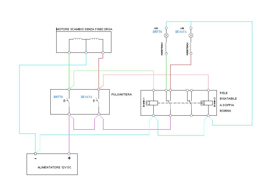

Posto lo schema del collegamento solo del relè/pulsanti/led..
Immagine Uploaded with ImageShack.us
Spero sia corretto..
A questo punto il collegamento del trafo con lo scambio come posso farlo?
Luca
Messaggi: 6928
#17 Messaggio da Docdelburg »
Lo schema sembra corretto; ovviamente occorrono le resistenze per il led.

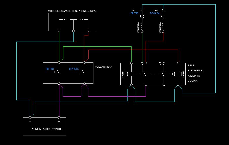

Allego uno schemino per collegare uno scambio con motore a bobina senza finecorsa e avere segnalamento a led. Lo schema usa un relè bistabile a doppia bobina.
46,69 KB
45,68 KB
SCAMBI_LED-Model.pdf (7,51 KB)
Messaggi: 6928

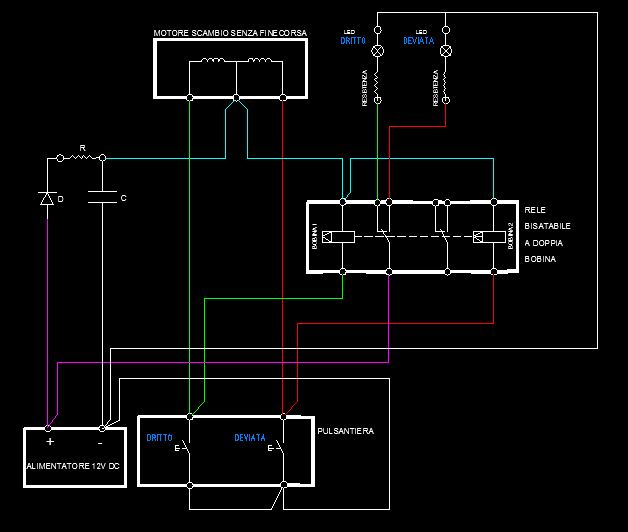

Il circuito può essere modificato anche per poter usare un circuito a scarica capacitiva. Bisogna tenere conto, nel calcolo della capacità, anche dell'energia per la movimentazione del relè bistabile. Ma questo dovrebbe richiedere una quantità di energia nettamente inferiore a quella della bobina dello scambio.
Uno schema che usa il circuito a scarica capacitiva potrebbe essere il seguente
43,07 KB
SCAMBI_LED-Model.pdf (8,47 KB)
Lo schema andrebbe disegnato meglio, questo è fatto in pochi minuti.

Prego Luca. Il circuito a scarica capacitiva ha diversi vantaggi. Inanzi tutto i deviatoi con motore a bobina, di solito, assorbono allo spunto una notevole corrente. Corrente non sempre disponibile nei piccoli alimentatori. Con il circuito a scarica capacitiva, invece, il condensatore si carica lentamente attraverso la resistenza, poi quando il deviatoio viene comandato si scarica in modo rapido sulla bobina del deviatoio, fornendo il picco di corrente necessario e facendo muovere il deviatoio con uno scatto netto. Inoltre, se il pulsante viene mantenuto premuto troppo a lungo, talvolta il deviatoio giunto a fine corsa vibra e si potrebbe spostare dalla posizione corretta. Con questo circuito, una volta scaricato il condensatore e fatto lo scatto, la resistenza limita la corrente nel circuito anche con pulsante premuto, eliminando vibrazioni e rischi di spostamento.
Nel caso tu voglia comandare più deviatoi contemporaneamente è essenziale usarlo, altrimenti il picco di corrente richiesto dal contemporaneo movimento di tutti gli scambi potrebbe essere davvero molto alto e non fornibile dall'alimentatore. L'inconveniente è che fra le manovre occorre attendere un certo tempo affinché il condensatore si carichi, ma solitamente questo non crea problemi.

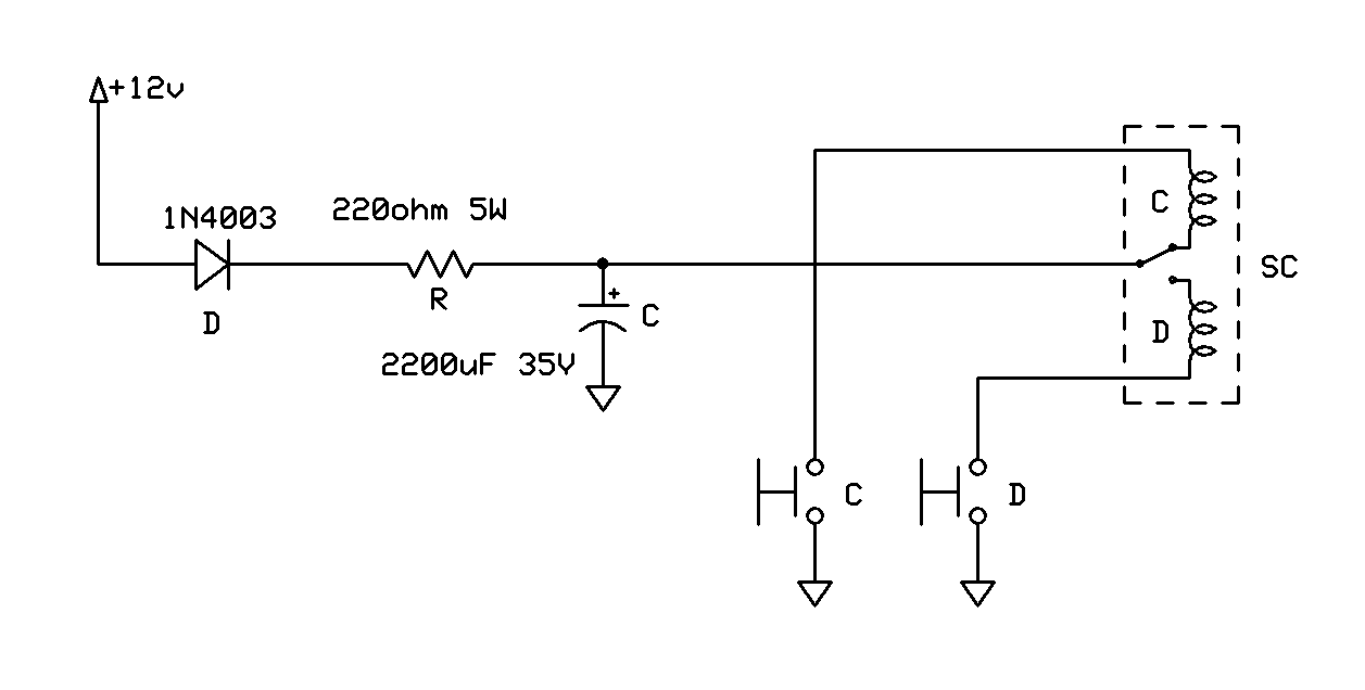

I motori a bobina funzionano decisamente bene se mossi da una "bella" scarica di brevissima durata; il circuito di scarica capacitativa permette di immagazzinare questa energia supplementare nel condensatore e di scaricarla velocemente al bisogno.
Nel tuo caso nel momento in cui pigi un tasto devi comandare contemporaneamente il relè bistabile e il motore del deviatoio.
Potrebbe succedere che il motore fatichi a muoversi; ecco allora che dandogli la "botta" della scarica vai sul sicuro e il deviatoio si muoverà certamente.
Eccoti lo schema base per muovere un motore a bobina con due pulsanti e un circuito di scarica capacitativa.
7,66 KB
