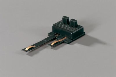

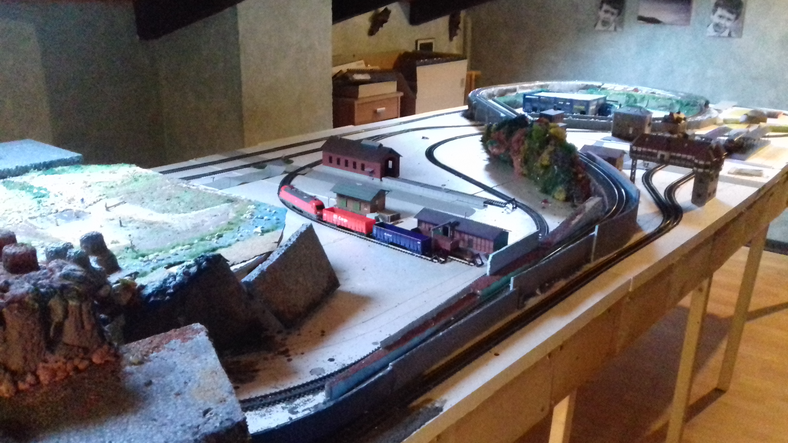

Un caro saluto a tutti,è il mio primo intervento quindi prego di avvisarmi se mi dilungo troppo,se espongo in maniera chiara,se troppe foto o sbaglio formati.( mi hanno sgridato in altro forum ho ancora le" orecchie basse")Sono neofita ,sto costruendo un plastico(imperfetto non solo per la scala) digitale in ho con con multimaus roco\fleischmann, armato di binari piko con le mie 2 loco dello start set ,fino ad ora dopo aver steso il tracciato ho provato ad alimentare dalla centralina le sezioni di binari più distanti con cavi con sezione 0,5mm (usati es impianti hi-fi) e collegati con apposite clips ai binari,queste clips sono adatte a contenere classici cavi alimentazione centralina quindi i collegamenti non sono a regola per un lavoro come si deve,
(1)devo saldarli ai binari?,ho già stagnato ma non sono un mago e preferirei di no,(se però indispensabile lo faccio) i cavi che uso vanno bene?

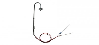

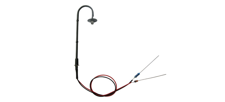

Pensavo di suddividere le fonti di alimentazione,da centralina alimentazione binari e scambi con decoder e prevedere una alimentazione differente per illuminazione (con altro circuito e altro trasformatore in DC) con lampioni led(ho trovato una foto ma è l'unica che associa dei particolari come la resistenza -e penso un diodo- con anodo e catodo per il resto nei siti di vendita non si capisce nulla sulle specifiche e sui valori nominali (anche qui sono comunque alle prime armi con tanta voglia di imparare)
con la previsione di installare max 20 lampioncini led di cui non conosco caratteristiche
(2)Se ne metto es.10 in serie con una morsettiera collegata 2 cavi alimentazione\ o meglio un circuito senza morsettiera in parallelo?

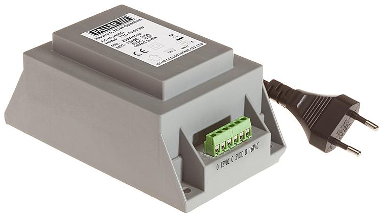

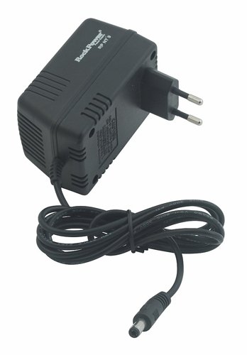

un venditore (che fa suo mestiere) mi consiglia un alimentatore apposito sui 70 euro con tre uscite 12v e 5 v in DC e 16v in AC
(4)Potrei mettere i lampioni e segnali su uscita 12v DC ,e le altre uscite come potrei utilizzarle anche in futuro?

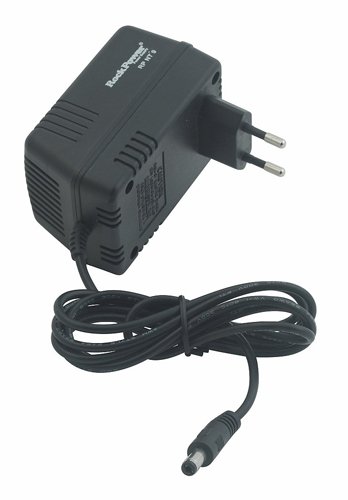

Una alternativa economica al trasformatore faller potrebbe essere questa? output 16v DC

da quello che si vede nelle immagini non hai un plastico "enorme" quindi non dovresti avere grossi problemi di alimentazione del tracciato.
Normalmente, per la trazione sui binari, dalla centrale digitale si esce con una condotta (o bus) di dimensioni generose, tipo 1 o 1,5 mm di sezione e da questa si derivano spezzoni da 0.5 mm che vanno ai binari ogni 1,5-2 metri di binario. Ma come detto, non avendo una gran estensione di binari e circolando solo due loco anche i soli fili da 0,5 mm posso andare benissimo.

Per tutte le altre utenze, come lampioni e segnali è giusto avere una fonte elettrica indipendente, meglio se a corrente continua a 12V, di buon amperaggio, tipo 5A o più. Troverai diversi trasformatori, anche per led, a buon prezzo su ebay o mercati simili, sicuramente a meno di quanto proposto dal tuo rivenditore.
Per i led dovrai documentarti un pò a seconda che tu li metta in serie o in parallelo. Vanno alimentati con corrente continua con l'aggiunta di una resistenza che porti la tensione al valore più adatto a seconda di come sono collegati. Ricorda che i led non sono altro che diodi luminosi, che accettano quindi un solo verso della corrente e rischiano una repentina bruciatura se sovralimentati.
Consumando molto poco richiedono cavi elettrici di dimensioni molto modeste e quindi anche i cavi da 0.14 posso essere utilizzati.

attento solo che per quanto riguarda il punto (1) quelle clips al loro interno hanno dei condensatori come filtro antidisturbo e vanno tolti per il funzionamento in digitale (a meno che non siano quelli adatti al digitale: io ne ho due comprati con start set analogici e mi creavano disturbi).
quindi meglio saldare direttamente il filo alle scarpette come già suggerito.

Sì le clips per fortuna sono destinate al digitale, in effetti esiste la versione per analogico e sembrano perfettamente identiche!
