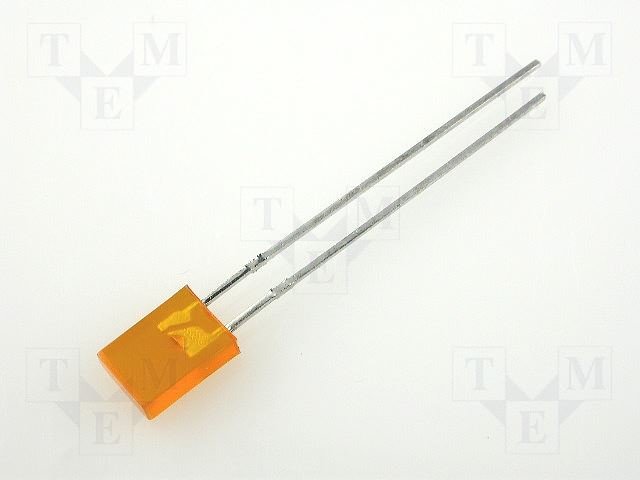

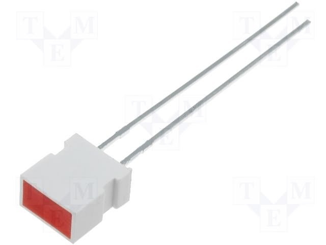

Avrei bisogni di capire come si usano, o meglio, come si fissano su un quadro sinottico dei nostri, i led di forma rettangolare come quelli in figura.
31,19 KB
21,31 KB
Sarebbe infatti più efficace rappresentare un itinerario attivo con led di questo tipo invece che con i soliti led circolari.

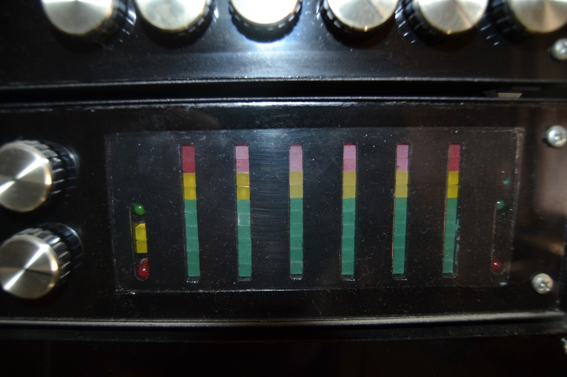

I led hanno diverse forme per un migliore loro utilizzo. Se quelli a sezione rotonda sono ottimi come spia, a sezione triangolare come freccia indicatrice, quelli rettangolari (o quadrati) per creare delle barre lineari.
Li ho usati per autocostruire il Vu-meter settaggio dei volumi dei vari canali audio del Marshall, l'amplificatore della chitarra.
289,04 KB
Nel seguente video, dietro le mie spalle, si vede il suo funzionamento

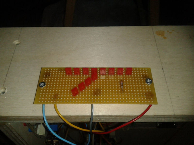

Io ho fatto così:
Sinottico per un deviatoio:
103,81 KB
Il pannello frontale di copertura l'ho realizzato con un sottile foglio di plasticard opportunamente lavorato per fare uscire solo la "testa" dei led (qui non visibile).
