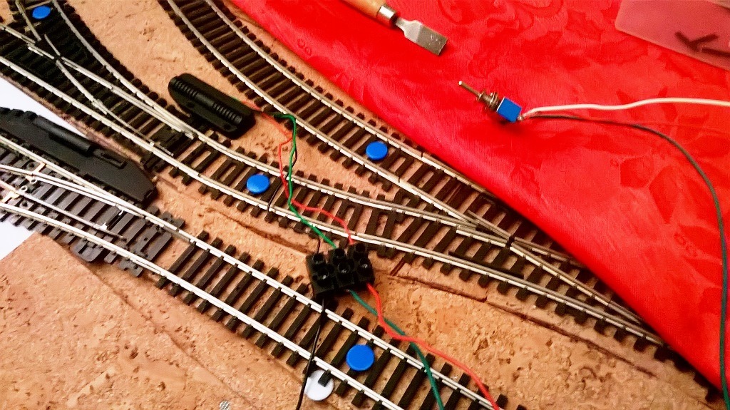

Ciao a tutti. Terminati i sezionamenti, funziona tutto bene, ho iniziato il discorso deviatoi. Ho un solo motore della Hornby di superficie e l’ho provato con un deviatoio della stessa marca come in foto.
319,76 KB
Per tutti gli altri deviatoi Peco, ne ho una decina sul tracciato, utilizzerò quelli dell’identico marchio, perché ben più resistenti al movimento. I motori Hornby, ho letto qui in precedenti discussioni, potrebbero andare sotto sforzo. Ma vengo al problema. Fatti bene i collegamenti come in figura
19,33 KB
il motore fa funzionare bene lo scambio, ma dopo un paio di azioni si arroventa. Ho spento tutto perché credo che la bobina si avviasse a frittura. Vorrei sapere se il comando a levetta (I-O-I), cioè spento centrale, comunque faccia passare corrente da cui il surriscaldamento? Quindi se sia più opportuno lasciar stare questo sistema e passare ad interruttori a pulsante, del tipo normalmente aperto. Se si, per ogni deviatoio ne basta uno, oppure due? Ma soprattutto mi fareste uno schema con pulsant/i? Grazie dell’attenzione Giovanni.

Il motore a bobina Hornby, non essendo dotato di fine corsa, va comandato ad impulso, quindi con un pulsante normalmente aperto.
Tieni conto che i motori Hornby per il montaggio in superficie sono piccolo e sottopotenziati, verifica che il meccanismo del deviatoio si muova senza ostacoli.

Non vorrei dire una fesseria, ma in quel modo (con quell'interruttore se la levetta non è posizionata bene), il motore rimane sempre alimentato... non credo sia la sua[8]. Va comandato un con impulso max di 1-2 secondi, come un relè domestico... quindi ti ci serve un pulsante come ha già detto Alessandro.

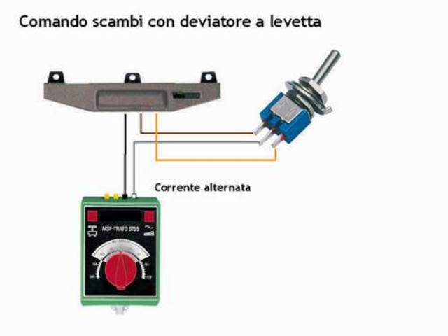

#4 Messaggio da Sange »
Un ottima soluzione, pratica e anche poco costosa

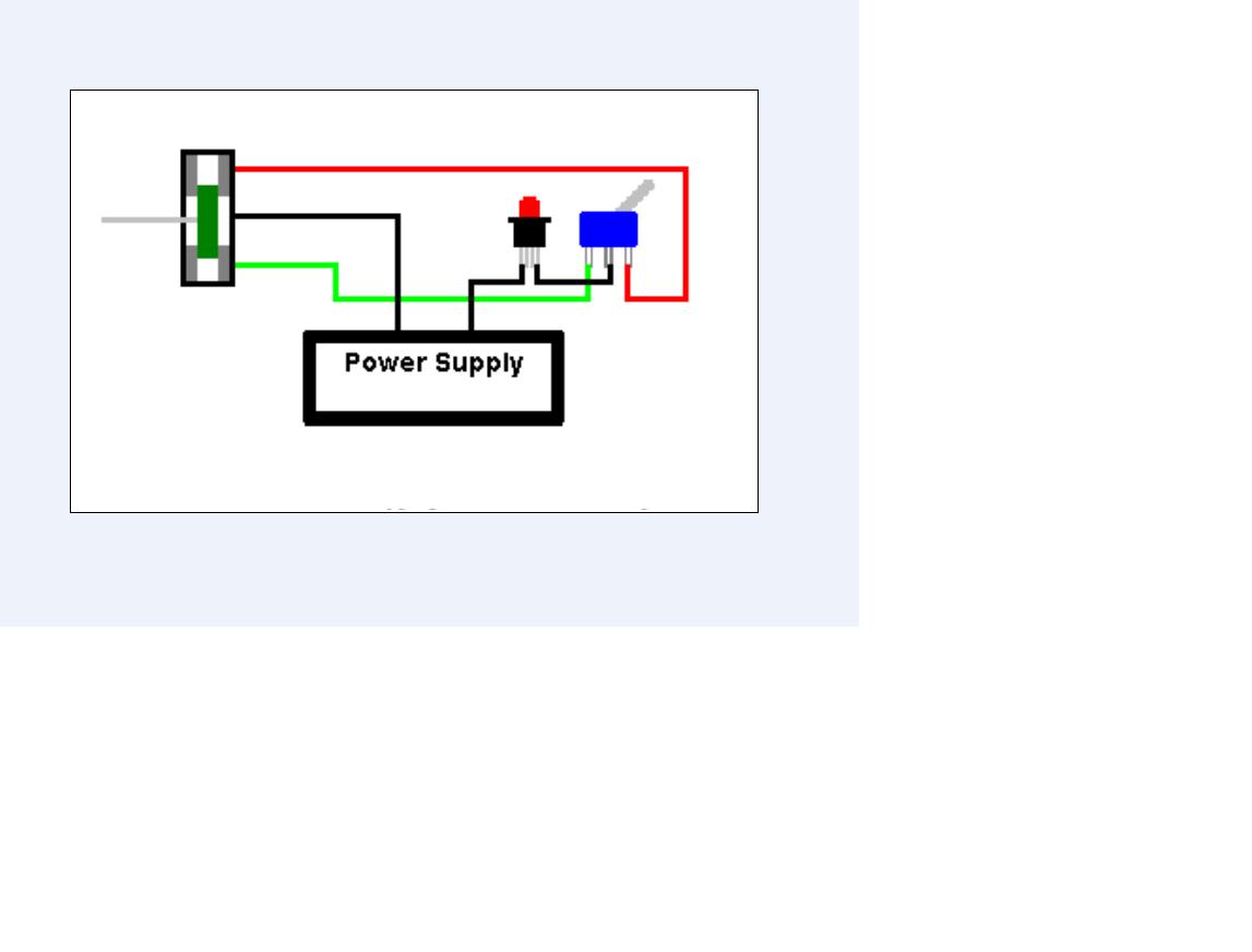

Puoi tenere i collegamenti che hai fatto e interporre un solo pulsante NA (normalmente aperto) come in questo schema.
32,93 KB
In questo modo poni la levetta nella posizione desiderata e poi dai un impulso veloce con il pulsante.
I motori come quello in questione friggono se continuamente alimentati. :wink:

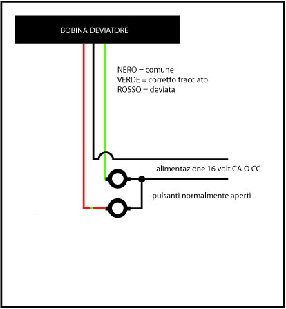

Giovanni, per il collegamento del motorino hai bisogno di due pulsanti, uno per ogni direzione degli aghi.
Filo comune del motore (- nero) direttamente al polo negativo dell'alimentatore;
gli altri due fili (+ rosso e + verde) ai pulsanti e, quindi, entrambi al polo positivo dell'alimentatore.
Alessandro

Come dice Alessandro:
57,34 KB

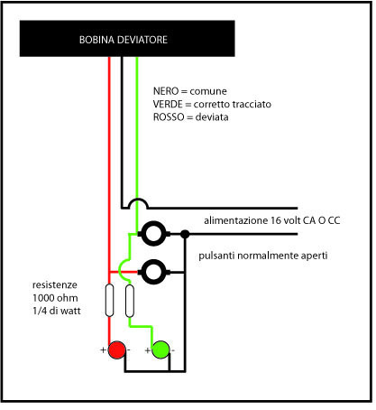

Oltre a questo sistema appena suggerito che ti permette, grazie alla posizione della levetta, di avere idea in quale posizione sono posti gli aghi, c'è il classico collegamento con due pulsanti NA come suggerito da Alessandro e qui c'è uno schema "artigianale".
26,07 KB

Se vuoi vedere anche la posizione puoi fare in questo modo:
63,92 KB

Ho provato e riprovato gli schemi di Pierluigi, con e senza led di controllo, ma la situazione è peggiore rispetto all'interruttore a levetta. Il motore ronza, non stacca mai, pur azionando i due interruttori NA. Prendo l'alternata con il trafo Fleishmann 6755. Ho rivisto i collegamenti, ma nessuna miglioria. Forse torno alla levetta più i due NA .... Ciao

Se ronzano a contatti aperti c'è qualche problema di cablaggio (sono forse alimentati comunque).
Torna all'interruttore a levetta ed usa un solo pulsante NA come ti avevo indicato nello schema apposito.

Scusate, onde evitare ulteriori confusioni, avendo il trasformatore Fleishmann 6755, con terminali alternata bianco e nero, volendo ricontrollare i collegamenti, è possibile indicarmi negli schemi precedenti quali vanno al terminale bianco e quali a quello nero? Grazie della pazienza :cool:
Giovanni
Re: problemi con il motore del deviatoio
#21 Messaggio da sal727 »
Se usi la Corrente alternata è indifferente la polarità dei due fili

#23 Messaggio da catgio7 »
Buongiorno a Tutti. Mi rivolgo a Doc. Ho riprovato con il tuo schema con un solo pulsante NA e va benissimo. Mettendo però i due led con relative resistenze nei tratti verde e rosso e commutando, essi si illuminano a seconda della posizione della levetta, ma il motore non si muove più. Come mai?

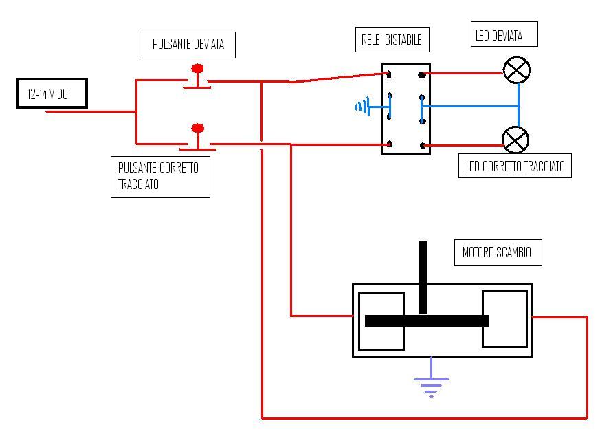

Messaggi: 6648
#25 Messaggio da Docdelburg »
Ok Giovanni, pensavo ti bastasse la posizione della levetta per individuare la posizione degli aghi.
Se vuoi anche un riscontro con led luminosi allora sarà meglio procurarsi un relè bistabile e fare un circuito con due pulsanti NA eliminando la levetta.
Qui una illustrazione di come fare.
44,57 KB
