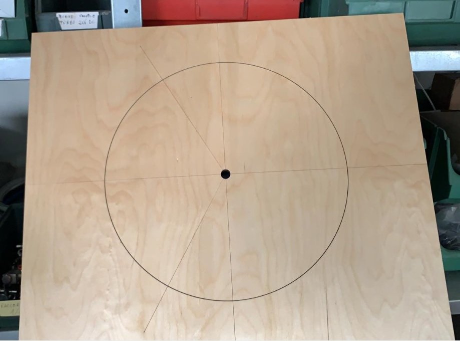

Nei giorni scorsi l'amico Loredano mi ha procurato una base con piatto tagliato laser
Ora, quindi, mi tocca fare sul serio..... :mrgreen:
Ad oggi sono al fissaggio definitivo del disco sul grosso cuscinetto a sfera circolare e al fissaggio degli ingranaggi al disco.
Nei prossimi giorni farò le prove di funzionamento col motore passo passo.

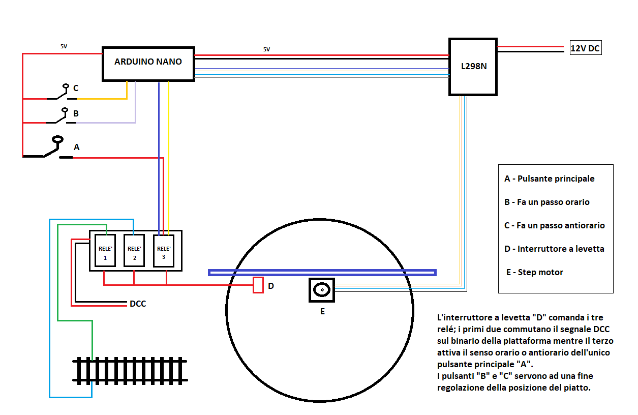

Aggiornamento: nonostante il poco tempo a disposizione ho concluso le prove e mi appresto ad assemblare il tutto per le verifiche con un rotabile.
Ricapitolando ho usato:
Piattaforma da 36 cm di diametro posta su cuscinetto circolare concentrico;
Motore passo passo tipo Nema 17;
Arduino Nano (inizialmente ho usato Arduino Uno) su basetta con morsetti a vite come contatti;
Scheda L298N per comandare il motore e dare alimentazione ad Arduino;
Un set di ingranaggi per demoltiplicare il movimento (pignone per il motore a 12 denti e corona a 96 denti per il piatto);
Una scheda con quattro relé monostabili 12V (ne uso solo tre);
Due mini pulsanti NA;
Un grosso pulsante NA;
Un interruttore a levetta con rotella sull'estremità della rotella;
Una ventola di raffreddamento recuperata dalla demolizione di una stampante.
Questo lo schema dei collegamenti
In pratica tutto funziona con un unico pulsante, pigiando il quale il piatto compie una rotazione di 180°, una volta in senso orario e la volta successiva in senso antiorario. L'interruttore a rotella si attiva alla fine della rotazione oraria (grazie ad uno spessore sotto il piatto) e, tramite i relé, inverte la polarità del binario sul piatto rotante e collega il pulsante principale al pin di Arduino che comanda la rotazione antioraria.
Compiendo la rotazione antioraria l'interruttore a levetta si disattiva e i relé riportano la polarità corretta al binario e collegano il pulsante principale al pin che comanda la rotazione oraria.
I due mini pulsanti servono per un eventuale fine posizionamento del piatto, facendo ognuno compiere un solo passo al motore, uno in senso orario e uno in senso antiorario, nel caso servisse. Questi due pulsanti sono infatti posti in posizione protetta sottoplancia.
Per ora è tutto.
A disposizione per chi fosse interessato ad approfondimenti.

Docdelburg ha scritto: sabato 7 novembre 2020, 20:40 Aggiornamento: nonostante il poco tempo a disposizione ho concluso le prove e mi appresto ad assemblare il tutto per le verifiche con un rotabile.
Per ora è tutto.

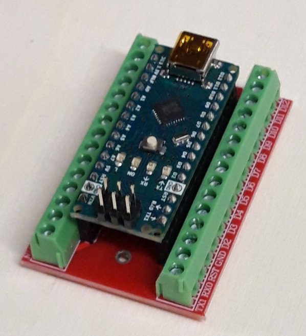

Mi son preso un Arduino nano con il suo adattatore; comodissimo per eseguire i vari collegamenti
Ho fissato e fatto i collegamenti elettrici di tutti i componenti, provandoli ovviamente con un Arduino uno volante e tutto funziona alla perfezione.
