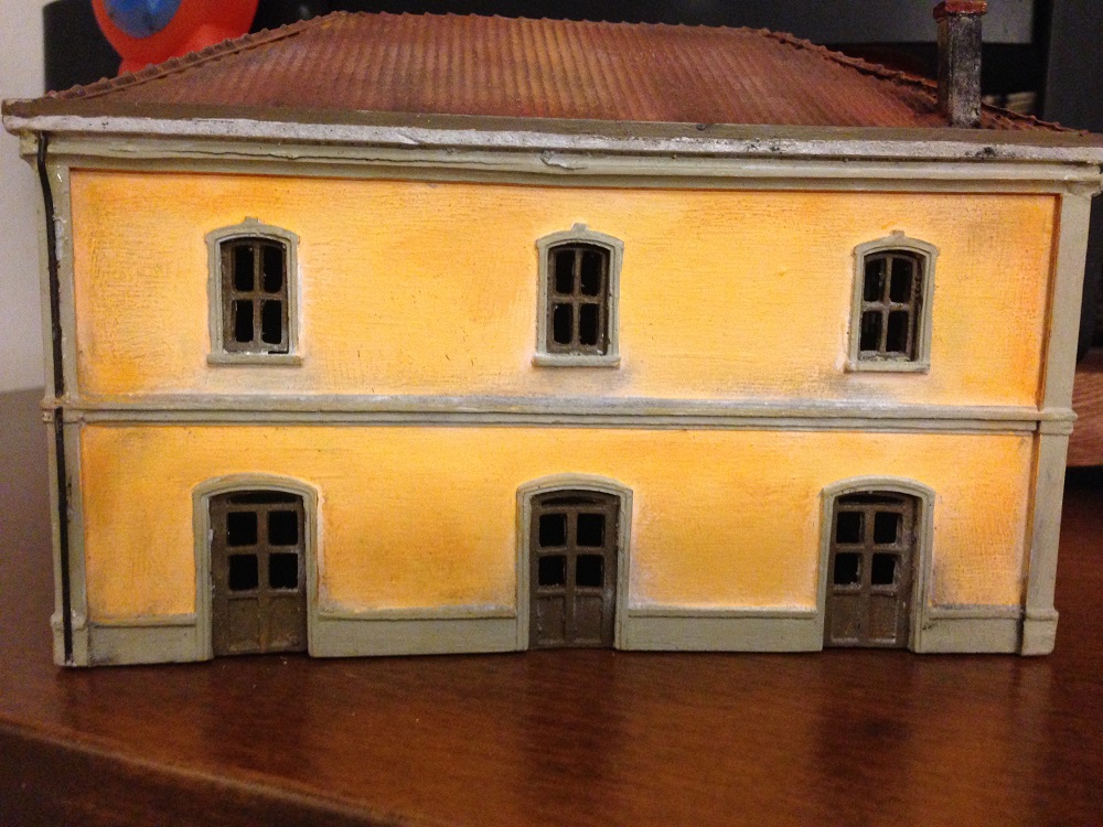

Buongiorno

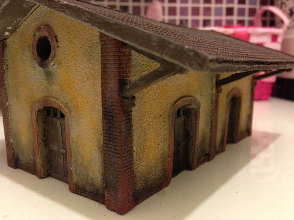

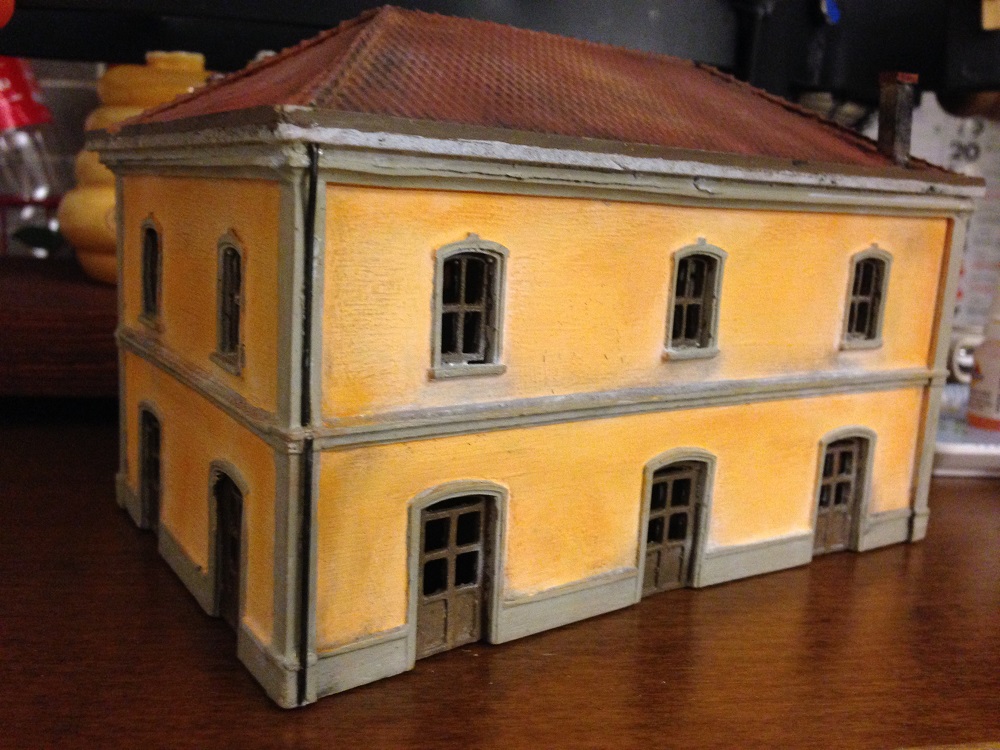

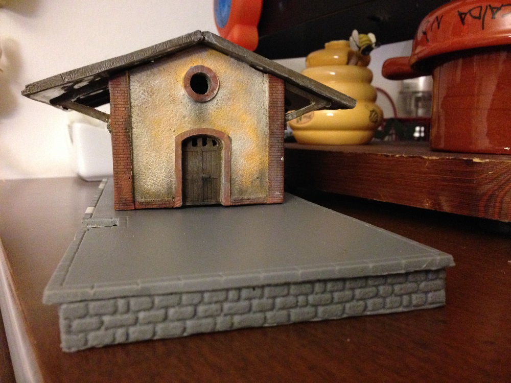

Volevo farvi vedere e chiedervi cosa ne pensate di queste mie realizzazioni in resina.
Innanzitutto o realizzato gli stampi in gomma siliconica, dopodichè li ho riprodotti con la resina e li ho colorati.
323,72 KB
248,56 KB
259,59 KB
285,9 KB
259,36 KB

Bellissime realizzazioni. Mi chiedevo se e' complicato lavorare la resina e soprattutto se il manufatto, una volta
costruito, pesa tanto ? Sappiamo tutti che il fattore leggerezza per i nostri plastici conta parecchio.....

Grazie Egidio
Lavorare la resina non è difficile, basta prenderci la mano e fare i giusti dosaggi
Per quanto riguarda il peso, dipende da come progetti il tutto. Per il FV ho dovuto fare il tetto in un pezzo unico per non fare più particolari, quindi il peso si aggira sui 300 gr

Antonio sono veramente dei bei lavori! Credo però che dovresti eliminare la freccia nella parte inferiore della facciata del fabbricato viaggiatori, migliorerebbe notevolmente....
Luciano
toni
Messaggi: 296
Nome: antonio
Città: cisliano
Re: FV e MM in resina
#13 Messaggio da toni »
Grazie mille Luciano e anche agli altri
Luciano ma per freccia intendi la pancia che fa in basso? Se è per quello, ho commesso io un errore nel maneggiare la facciata ancora non ben solidificata

Cero ,è chiaro! Però basta un listello di 5x5 di legno incollato appena sopra le porte e per tutta la lunghezza, che cambierà subito aspetto.

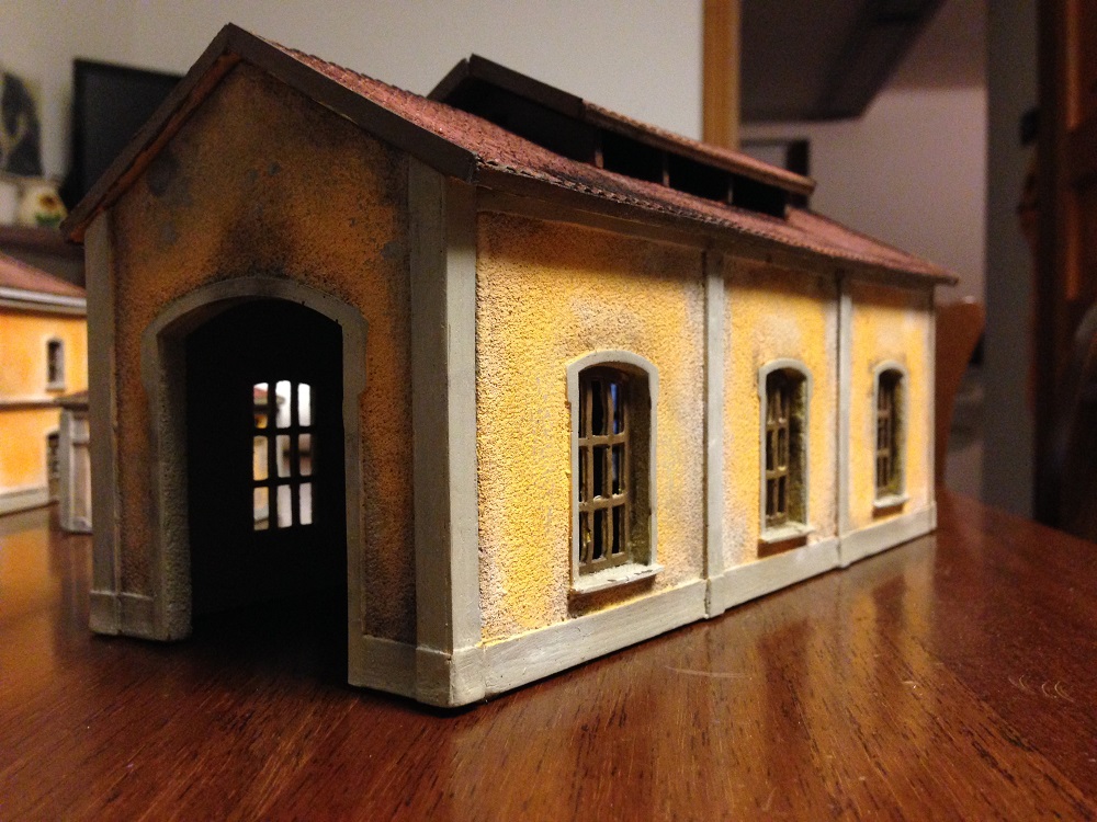

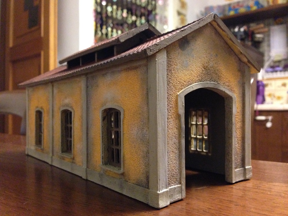

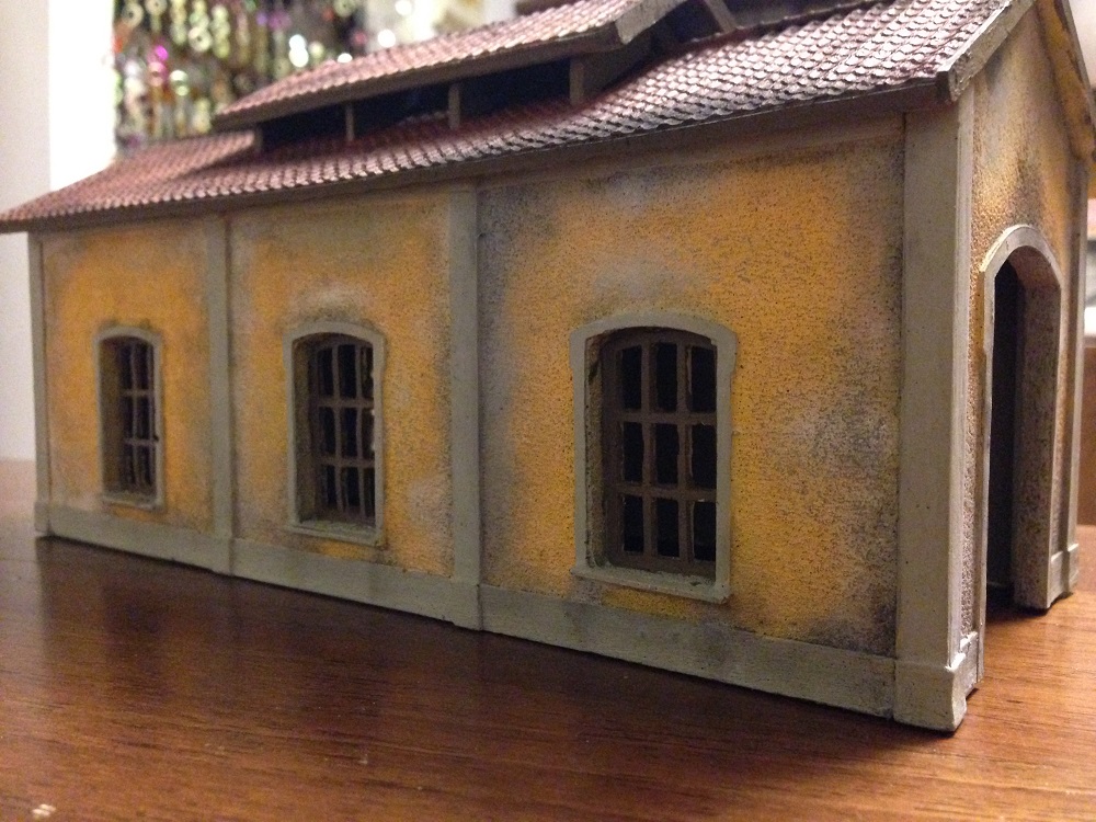

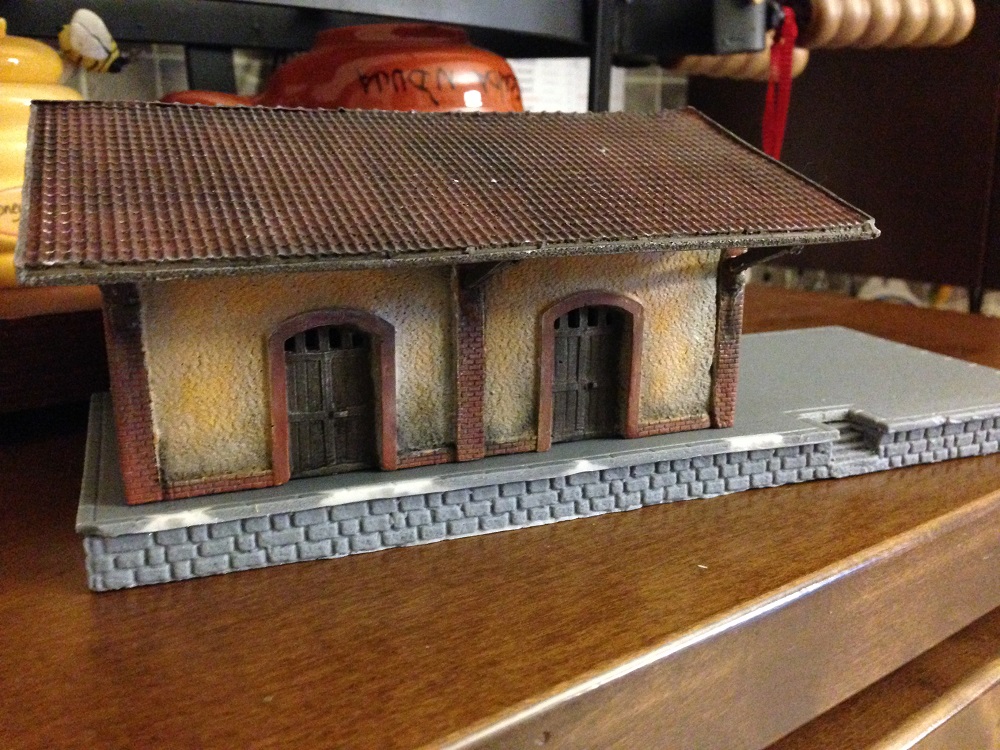

Questo è un piccolo deposito loco sempre realizzato in resina
301,08 KB
272,19 KB
281 KB
287,08 KB
cosa ve ne pare?

La finitura vissuta la ottengo con le polveri colorate per belle arti, prima gli passo la polvere colore nero, dopodichè gli vado sopra con quella colore bianco.
