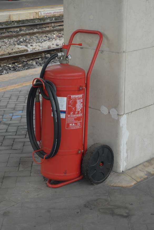

- Ciao a tutti ; ieri mattina avevo fatto un giretto alla stazione di Venezia , volevo fotografare un locomotore , un Taurus ; durante l'attesa del suo arrivo, mi chiedevo se ci fosse qualcosa da riprodurre in H0, anche minima....ed infatti la trovai, c'è sempre qualcosa che si può riprodurre in scala.. :smile: Scattai alcune foto ad un estintore, un oggetto che spesso manca nei plastici e che si può fare in mezzoretta di tempo, evitando anche di spendere soldi in accessori costosi...

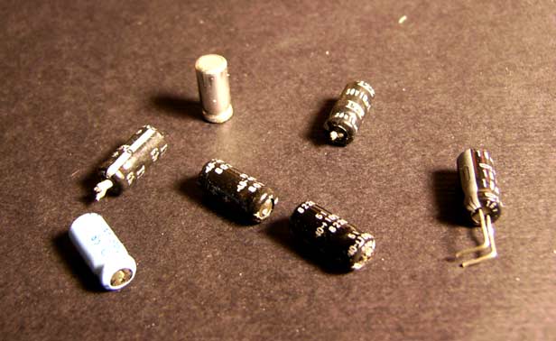

-I piccoli condensatori elettronici che recuperiamo da apparechiature elettroniche fuoriuso , sono ottimi e possono essere impiegati in molti modi, ci procureremo quelli aventi un diametro di 5mm per una altezza di 11 mm:
ricordo io sono un ignorante totale in elettronica , chi se ne intende , in questa foto facilmente individuerà di che tipo sono :

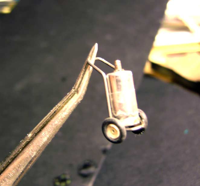

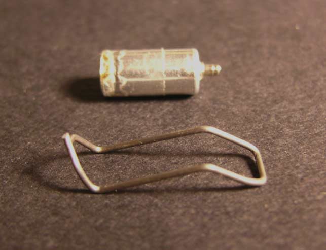

- Una volta tolta la guaina che li avvolge , noteremo che una parte alla base è più ristretta, con un pezzettino dinastro adesivo la copriremo e da una parte di testa, aggiungeremo una microvite per farne il rubinetto
e con del fine filo di acciaio o di ferro creeremo il telaio :
Le ruote possono essere ricavate da minuscole guarnizioni, " O " ring degli accendini usa e getta , oppure se si ha una pinza per fare i buchi sulle cinte dei pantaloni, si possono fare in plasticard, ne risultano dischetti veramente minuscoli .

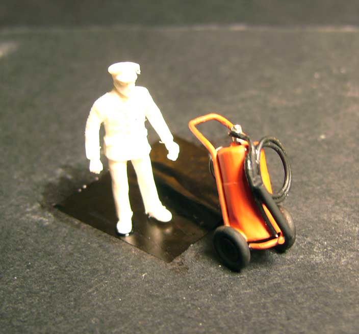

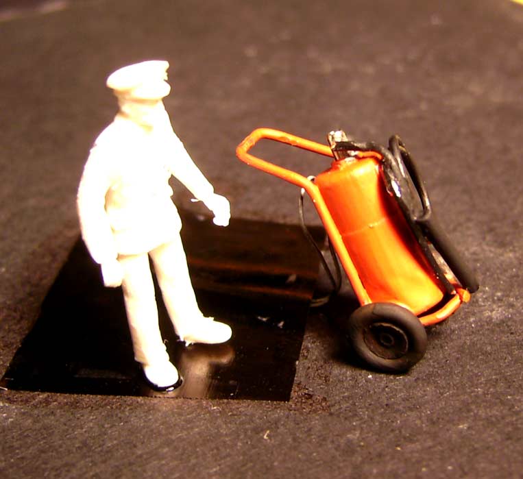

- Ecco il risultato finale confrontato con un Preiser, le dimensioni sono corrette, con del finissimo filo elettrico , ne ho creato alla fine , il tubo avvolto in gomma ; mi dispiace solo per la qualità delle foto che guastano l'effetto finale, ma tenete in considerazione quato sia minuscolo questo oggettino :

Posso dire che, a "spanne", il condensatore elettrolitico che hai usato è un 1 uF - 25 Volts. Ma potrebbe essere anche più "capacitativo"... Condensatori ne esistono infinità... :wink:

Eh lo so , Roberto, pensavo infatti proprio a te che in elettronica sei davvero un genio e facilmente questi componenti li avresti individuati, mentre la mia rabbia rimarrà sempre quella di non essermi mai interessato di elettronica, me ne accorsi con il tempo quante cose interessanti avrei potuto fare .... :cool:
