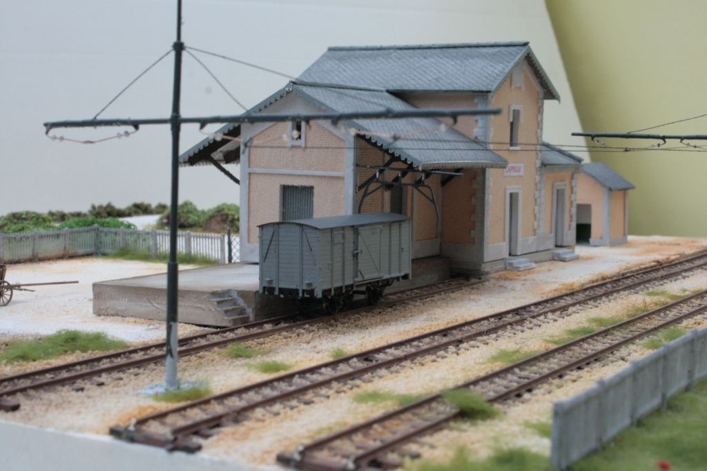

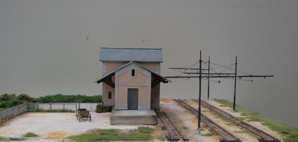

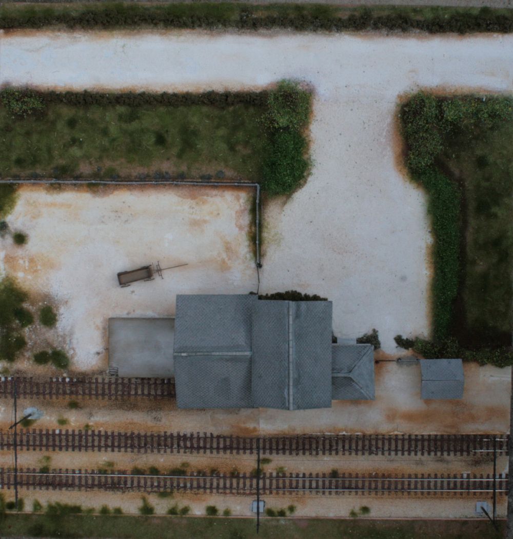

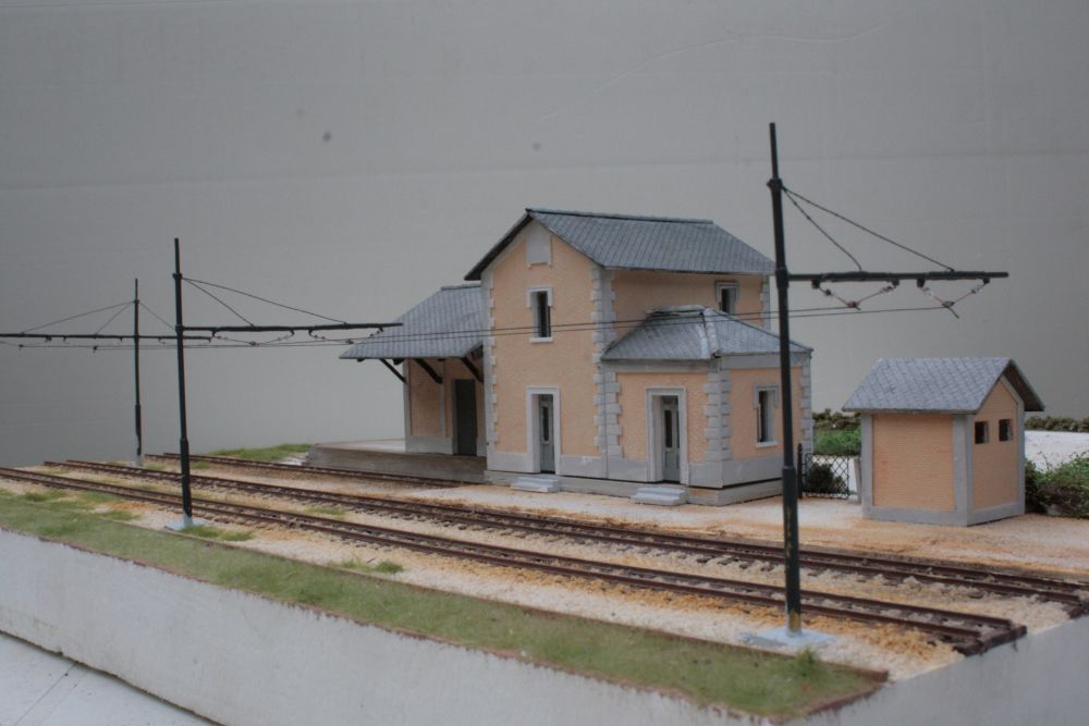

In questo modulo, ancora da terminare, ho impiegato tutte le ultime tecniche apprese nella costruzione dei moduli precedenti.
Le pareti degli edifici sono in Forex verniciato con pittura acrilica al quarzo e poi inciso a simulare i mattoni; i pali in ottone sono di nuova concezione.
Mancano tutte le mantovane, la sagoma limite, un po' di linea aerea, la tabella con il nome della Stazione e qualche particolare.
Gli edifici sono solo poggiati.
I miei lavori sulla FEA sono stati definiti in passato 'un po' spogli', ma se guardo e riguardo le foto degli anni '30 di vita ce n'era pochina . . . :grin:
A presto con le foto complete.
Antonello

Nel caso di questa serie di diorami ho adottato un metodo quasi industriale.
Gran parte del tempo se ne è andato nella progettazione degli edifici e soprattutto dei particolari :
dIrei un centinaio di ore in sei mesi. Data la standardizzazione degli edifici FEA il lavoro è semplificato dai molti particolari in comune
A questo punto, servendomi di una piccola fresa CNC ho incominciato a preparare le varie parti: ad esempio un giorno taglio di porte e finestre, un giorno taglio delle pareti dei cessetti, un altro preparazione delle bugne per un certo tipo di stazione e così via ...
Per il montaggio di un singolo edificio se ne va un dopocena per verniciare le parti in cemento e i tetti, un altro per assemblare pareti, bugne, porte e finestre, un altro per assemblare i vari corpi degli edifici fra di loro e sui marciapiedi, un altro per tetti e gronde.
Compresi aggiustaggi, stuccature e invecchiamento dei tetti direi una quindicina di ore a stazione per il tipo a tre corpi.
Le pareti a mattoni sono verniciate prima del montaggio.
In questi tempi non è compreso il taglio di tutte le parti comunque mediamente per il taglio delle pareti e la foratura di una Stazione a tre corpi se ne vanno tre ore e altrettante per l'incisione e il taglio delle bugne e delle mantovane. Non oso pensare a quanto tempo ci vorrebbe a mano !
Spero di essere stato chiaro, Antonello

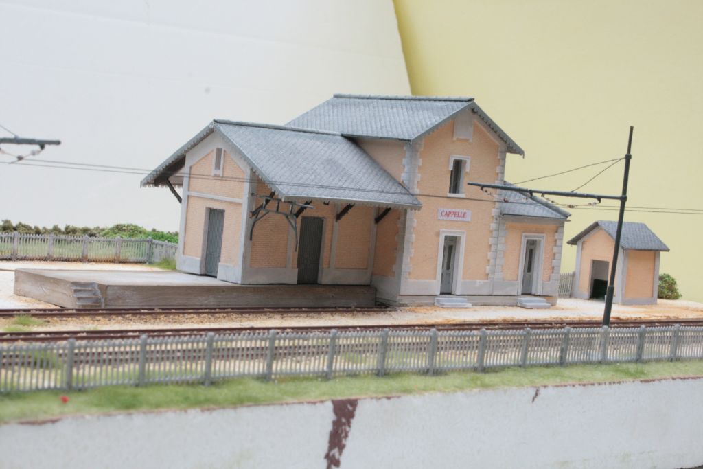

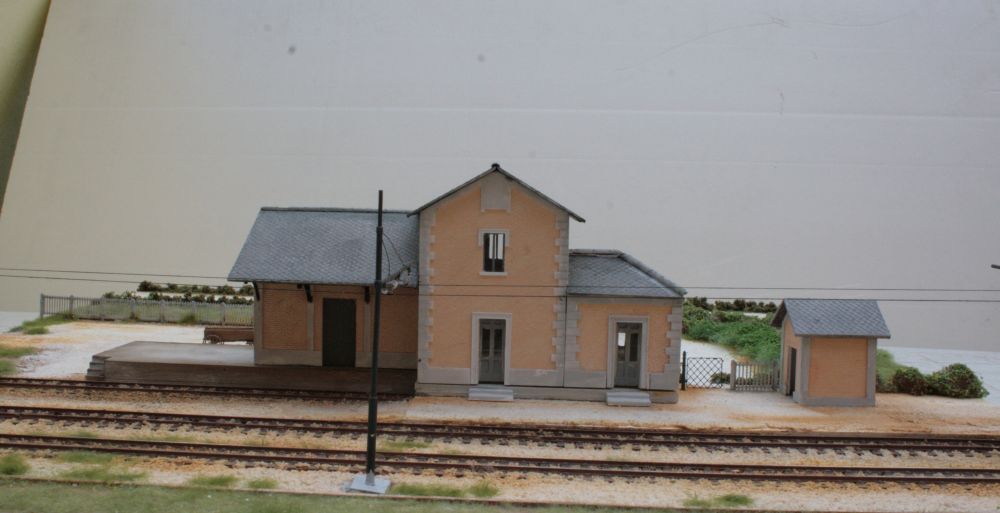

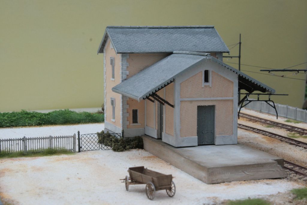

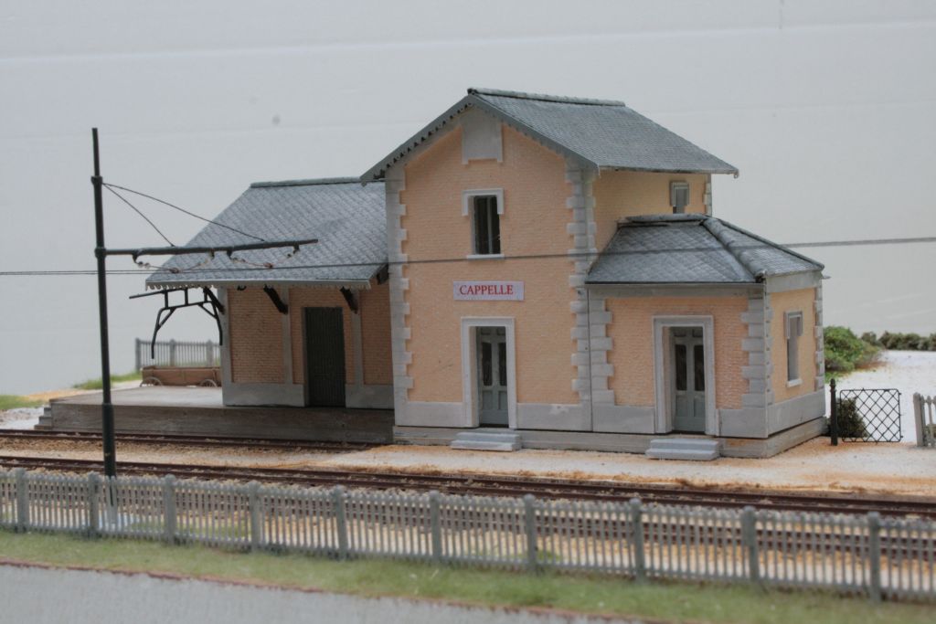

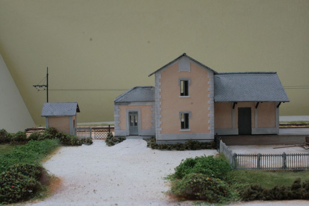

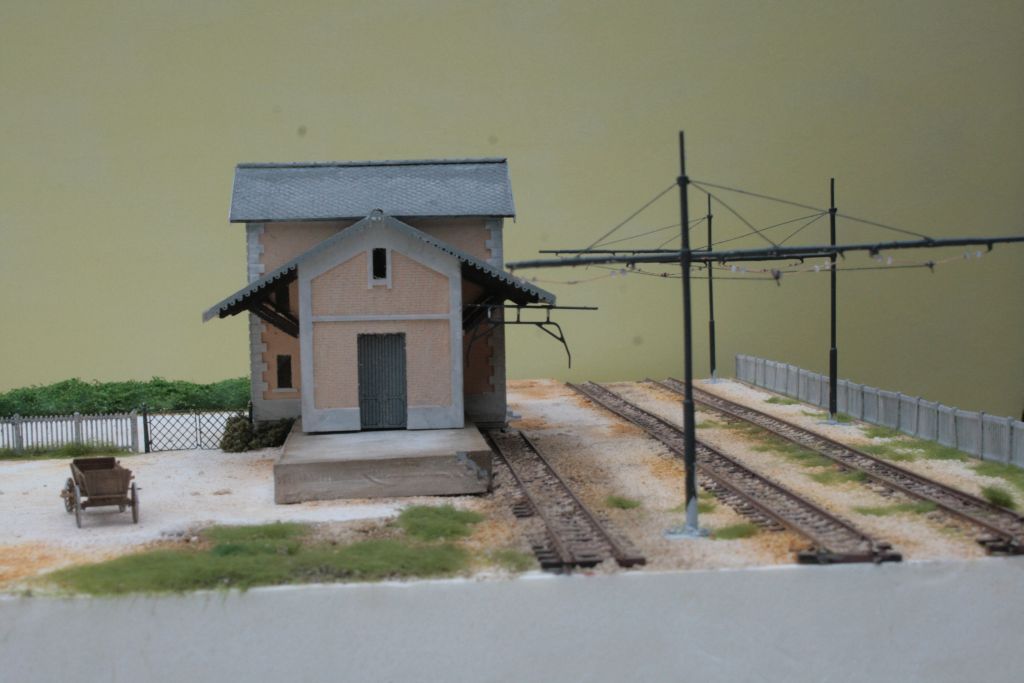

Ecco le ultime foto dopo aver aggiunto staccionata, mantovane e sagoma limite.
Stasera si parte con l'ultimo modulo e ho solo due giorni per completarlo !
Antonello

Concordo con gli altri riguardo il sovraffollamento, però forse un paio di lampioncini ci stavano bene. Anche se piccole, le stazioni avevano una luce al centro dove si usciva per prendere il treno e magari un'altra sullo scalo.
Complimenti comunque per il lavoro fatto a regola d'arte.

Nelle foto d'epoca c'e solo una lampada sull'angolo del fabbricato viaggiatori. A breve su questi schermi.
