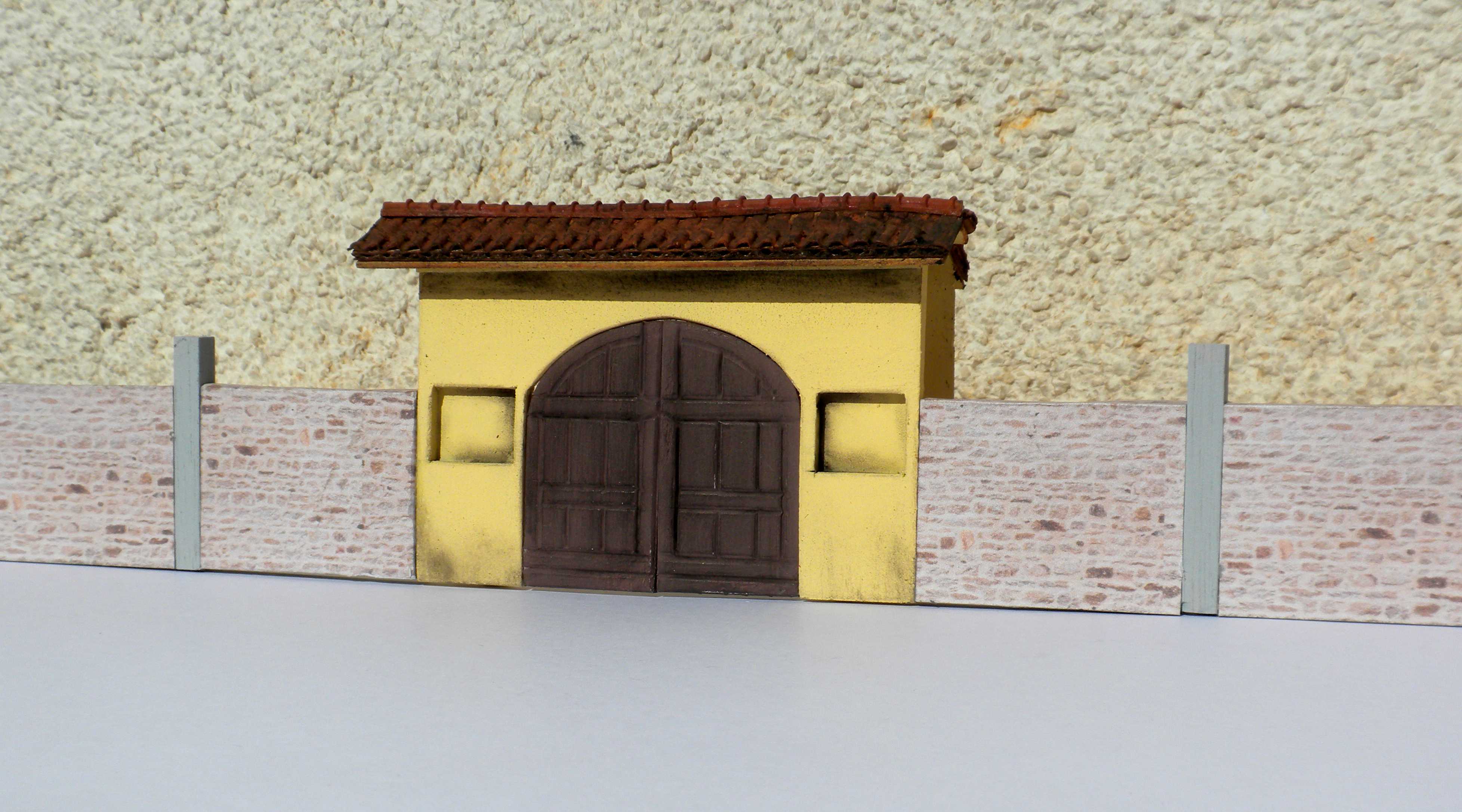

Ispirandomi ad alcuni disegni trovati sul web, ho pensato di realizzare un portale di una di quelle case coloniche molto diffuse soprattutto nel nord italia ma ben inseribili anche in altri contesti geografici.
Una relizzazione semplice e veloce; struttura in forex da 3 mm. tetto in cartoncino ondulato e muro realizzato con cartoncino da 2 mm. e realizzato con una stampa texture trovata sul web in un sito ricchissimo di spunti (http://www.cgtextures.com). Verniciatura con colori acrilici.
Per la verità ho fatto le cose un po' in fretta, nel senso che il tetto avrei potuto realizzarlo con singole tegole ritagliate in cartoncino e il risultato sicuramente sarebbe stato più realistico.
Il muro perimetrale avrei potuto realizzarlo incidendo il forex ma ho voluto provare la resa di questi texture che se opportunamente stampati possono dare buoni risultati.
Il portale invece l'ho realizzato in forex inciso secondo il disegno trovato sul web.
Intanto allego una foto del lavoro pressochè completato (mancano le cerniere del portale ed altri piccoli particolari) A seguire se qualcuno è interessato inserirò le foto del percorso. Un saluto a tutti

Molto bello, sicuramente il muro in forex inciso e sporcato avrebbe dato più realismo, ciò non toglie l'ottima realizzazione
Complimenti

Il lavoro nella sua semplicità regala già un'ottima resa. Gli accorgimenti cui hai fatto cenno, però, non farebbero che migliorarlo ma, giustamente necessitano di maggior tempo. Hai intenzione di inserirlo in un lavoro più ampio o è solamente una prova per provare la resa delle texture?

Molto bello Maurizio! io sono curioso di sapere come hai realizzato il bordino dove si accavallano i coppi sulla cima della tettoia, quelli messi in orizzontale per capirsi.

Allora Rolando, i coppi sul colmo del tetto sono in resina della KREA; li compro su ebay insieme ad altri componenti (muri, tetti e via dicendo). Però in altre occasioni, come la casa rurale pubblicata recentemente sulle fotoguide online, ho utilizzato degli stecconi che normalmente si usano per gli spiedini incidendoli trasversalmente.

Per rispondere ad Enrico dico che quello del texture è sicuramente una risorsa in quanto nel sito che ho segnalato c'è una moltitudine di muri, finestre e quant'altro che potrebbe soddisfare molte esigenze; il limite è l'effetto un po' piatto dovuto al fatto che è una stampa mentre un muro fatto con il forex è sicuramente più realistico.
Però questa libreria di texture può aiutare nel reperire alcuni tipi di finestre che, se ridotte in scala opportunamente e stampati su cartoncino leggero potrebbero conferire ai fabbricati un aspetto inedito

- Lo trovo molto ben realizzato , Maurizio, una volta aggiunti gli altri dettagli mancanti, come hai detto, l'effetto sarà notevole ; perfetto il taglio del portone ; come mio suggerimento , se tu riuscissi ad impiegare la tecnica del " pennello a spcco o " Drybruscing " potresti metterne ancor di più in risalto i rilievi del portone, basta un pennello intinto lievemente nel bianco opaco e subito asciugato con uno stracetto e sfregarlo delicatamente , otterresti anche un realistico effetto invecchiamento . :wink:
Complimenti !! :cool:

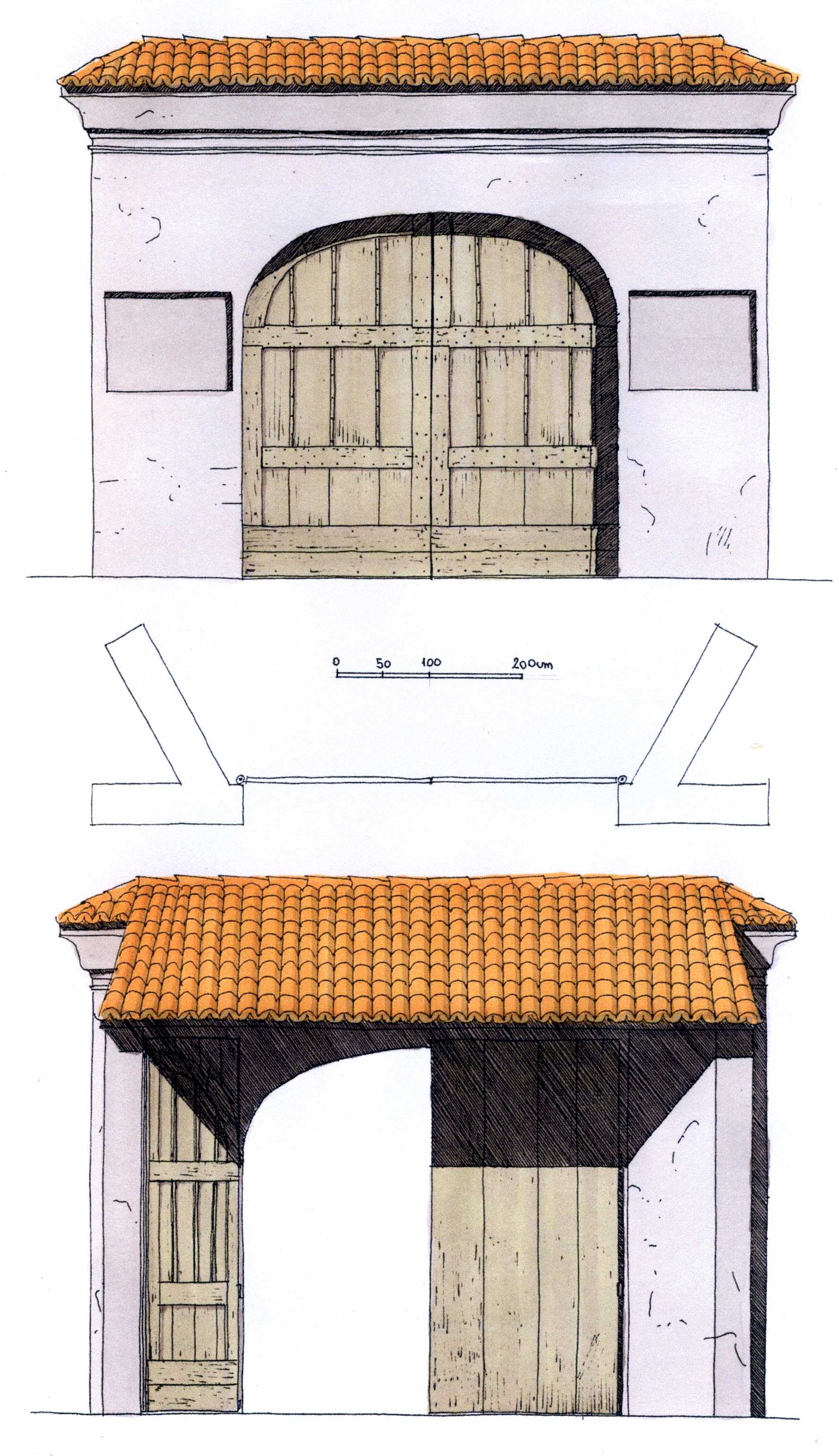

il disegno a cui mi sono ispirato
537,91 KB

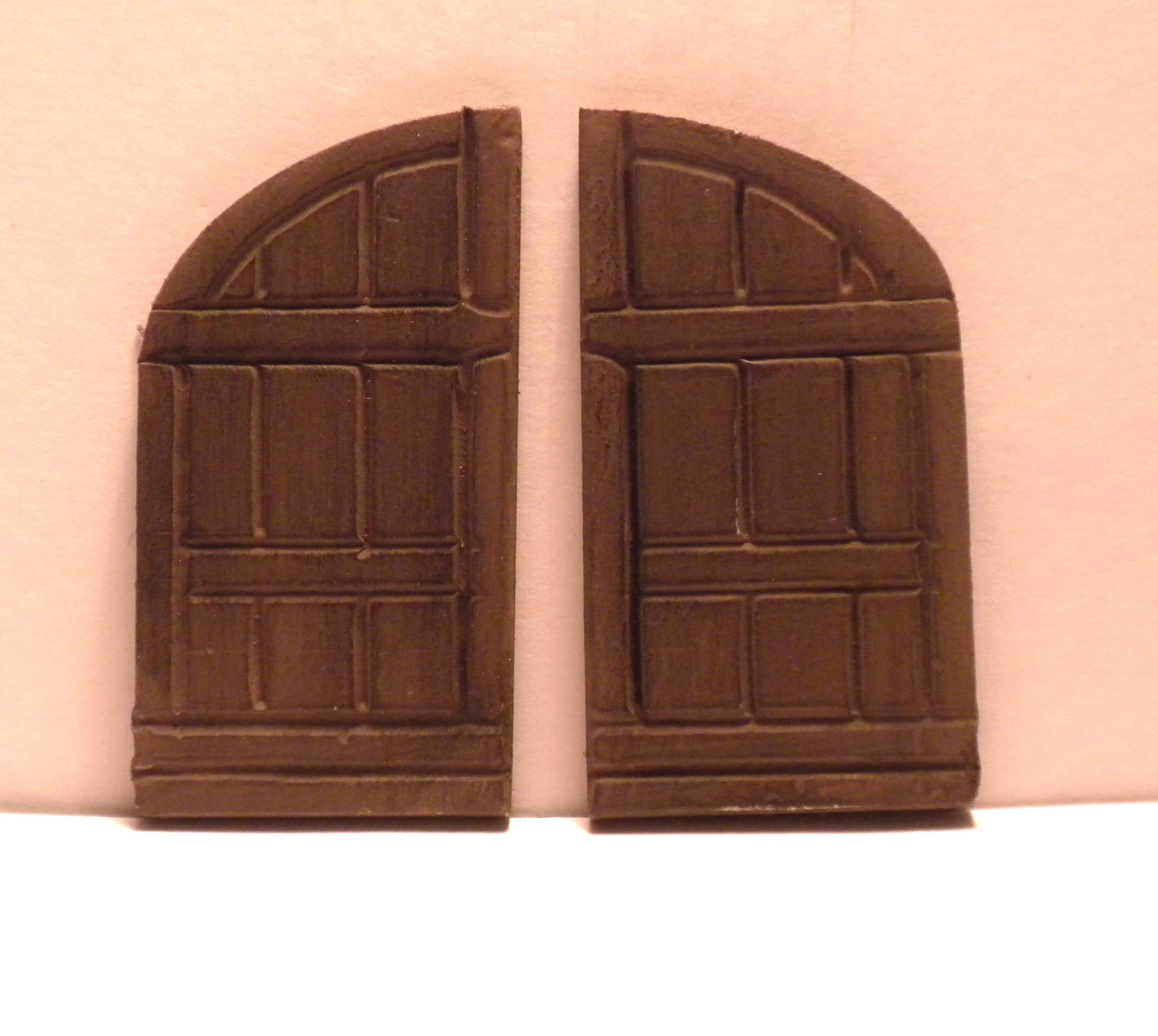

il portone ricavato nel orex da 3 mm.
635,77 KB
