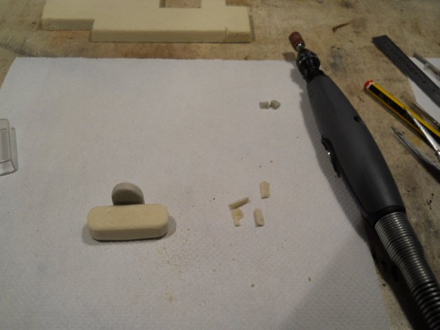

#1 Messaggio da marco cacelli »

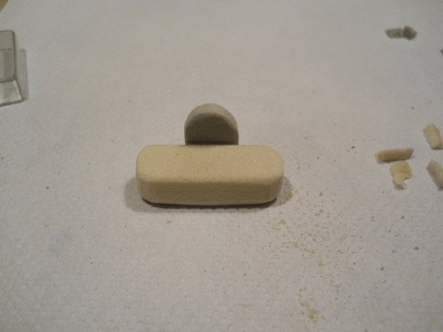

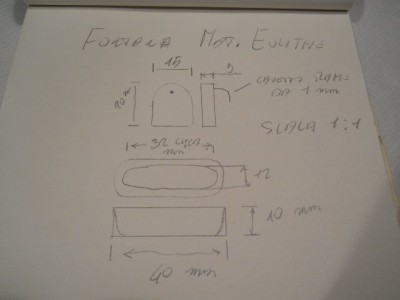

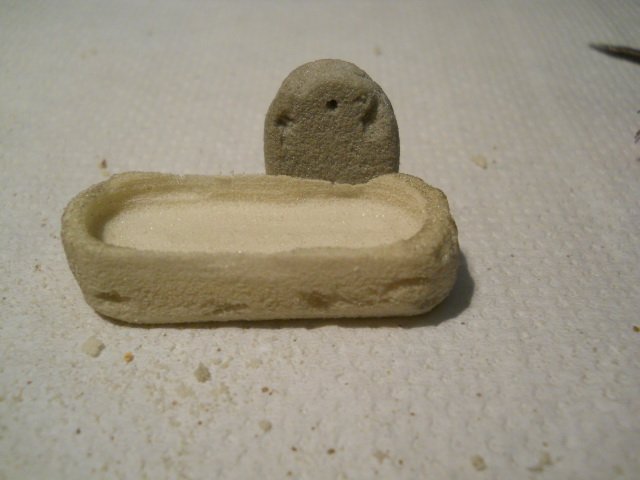

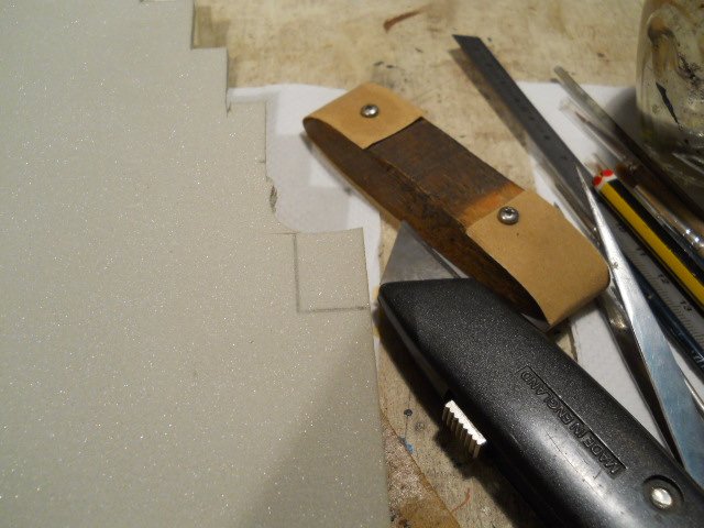

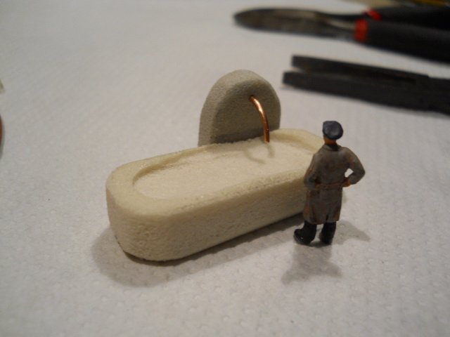

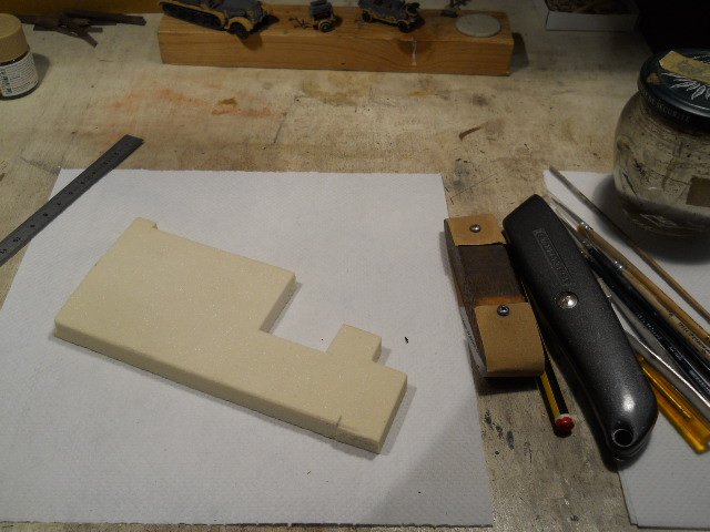

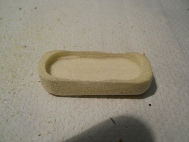

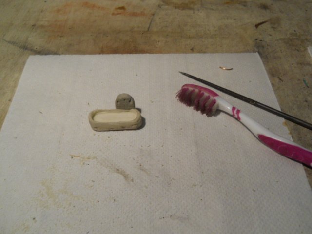

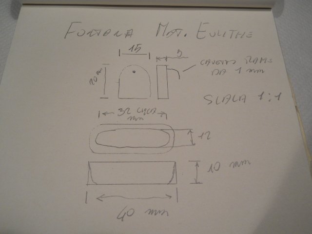

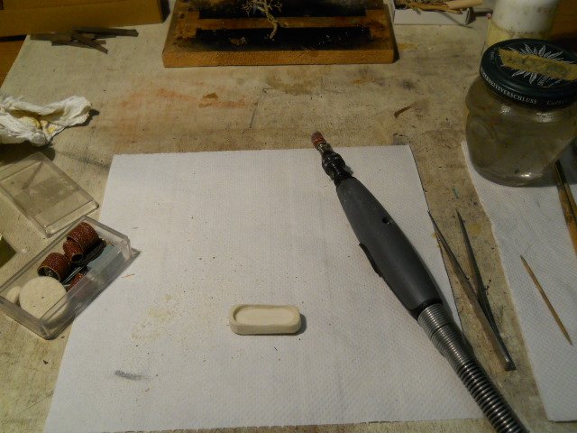

Ciao ragazzi, ultimo mio lavoretto in work in progress fontana abbeveratoio, costruita in eulithe, ovviamente tutta da finire sempre H0😊

#2 Messaggio da adobel55 »
Mi piace, farei un po' più di bordo tra acqua e la vssca.
Ma è una mia ideale
Complimenti
Messaggi: 15758
Re: fontana/abbeveratoio
#3 Messaggio da MrMassy86 »
Bella Marco!!
D'accordo con Adolfo, scaverei un po' di più la vasca.

#5 Messaggio da marco cacelli »
ciao ragazzi e grazie a tutti, il bordo è stato volutamente fatto basso in quanto userò l'effetto acqua della Toffano che ha il suo effetto trasparente massimo di un millimetro, ovviamente devo pitturare il fondo per avere un effetto ottico di profondità, non sò se mi sono spiegato.....

#6 Messaggio da lorelay49 »
Ciao Marco, guarda che la trasparenza dell'acqua di Toffano è ben più di 1 mm io ho fatto serie di laghetti a diverse altezze con cascate e nel laghetto di mezzo ho dato un fondale di 7/8mm per dare profondità, ovviamente l'ho fatto con più colature a distanza di 24/30 ore ma la trasparenza è ottima [264]

#7 Messaggio da adobel55 »
Si va bene ma l'acqua non deve essere a raso del bordo

#8 Messaggio da marco cacelli »
ciao giuliano, si intendevo dire 1mm a colata circa certo posso fare più colate però visto le dimensioni dell'oggetto non volevo fare una cosa molto profonda comunque proverò

#9 Messaggio da marco cacelli »
ciao Adolfo , no certo l'acqua non sarà ovviamente al bordo

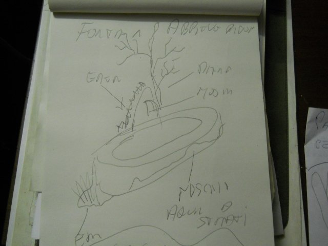

#10 Messaggio da marco cacelli »

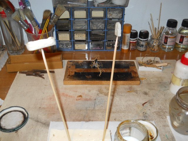

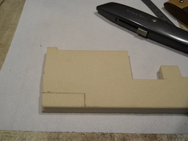

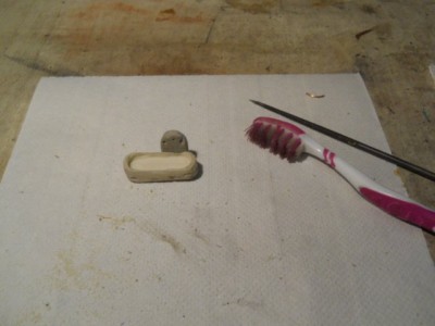

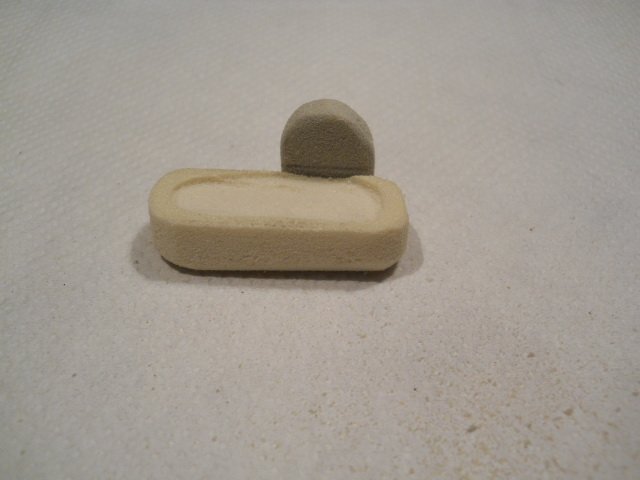

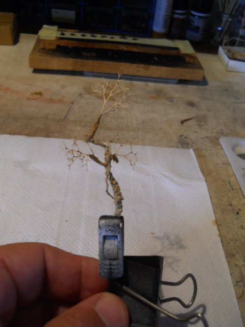

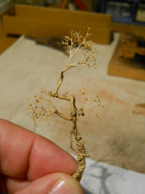

ciao ragazzi, piccolo aggiornamento : fontana- abbeveratoio 😊

Acqua e vino... siamo apposto.
Due bei lavori Marco...
Attendo il risultato finale.

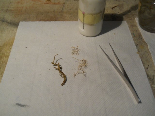

#14 Messaggio da marco cacelli »

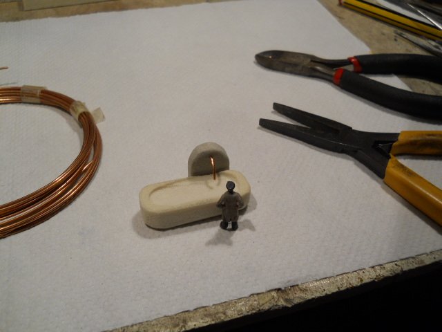

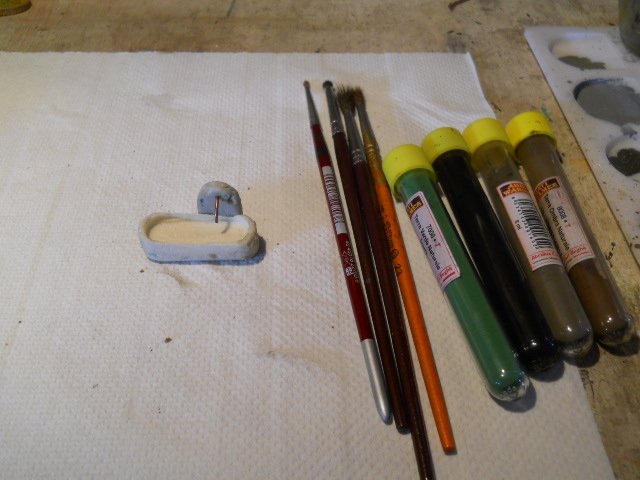

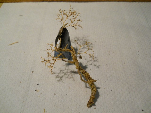

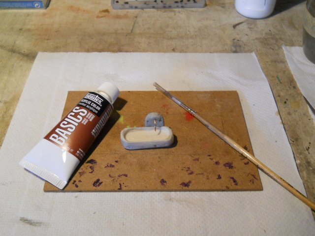

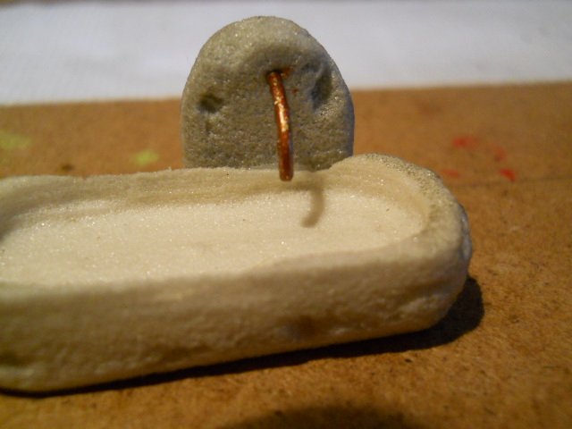

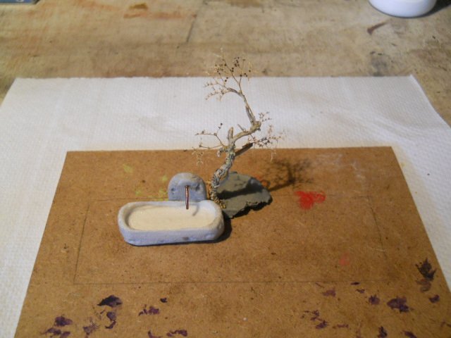

ciao ragazzi, altro passetto in avanti per la fontana /abbeveratoio, sprofondata di qualche millimetro la vasca per avere un pò più di profondità, incollato il frontale e il tubo dell'acqua e pitturato con color bronzo e presentata la pianta giusto per vedere come viene la scenetta, verranno poi aggiunti altri elementi.....😊

Bravo Marco, sono curioso di vedere l'effetto finale.

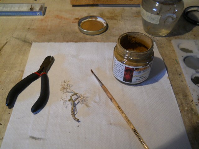

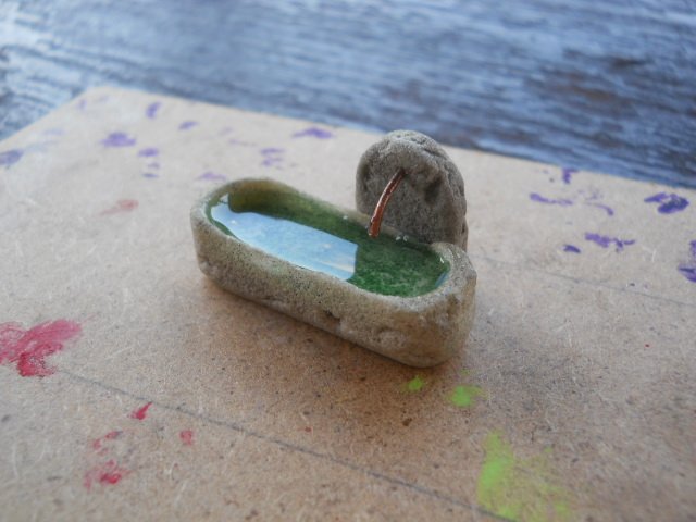

#20 Messaggio da marco cacelli »

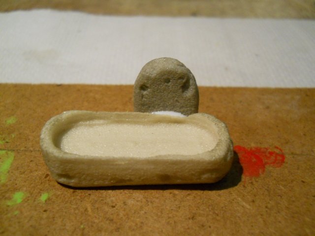

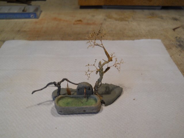

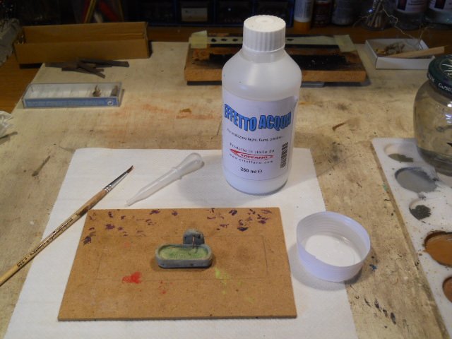

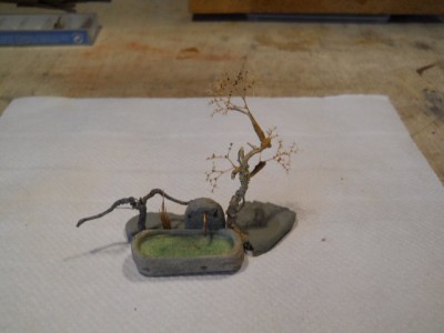

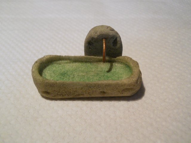

ciao ragazzi, piccolo aggiornamento fontana abbeveratoio, sporcato e invecchiato con pigmento a secco terra ombra naturale verdastra, colato il primo strato di effetto acqua, seguiranno altri e metterò anche un'altra pianta come si vede in foto....😊

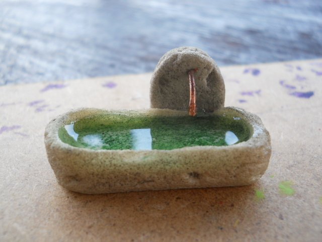

#25 Messaggio da marco cacelli »

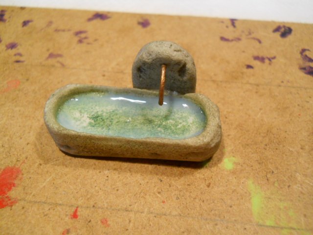

ciao ragazzi, piccolo aggiornamento fontana _ abbeveratoio, dopo vari strati di effetto acqua (della Toffano) il risultato è questo e devo dire che son contento, ora si prosegue con gli altri elementi....😊👍
