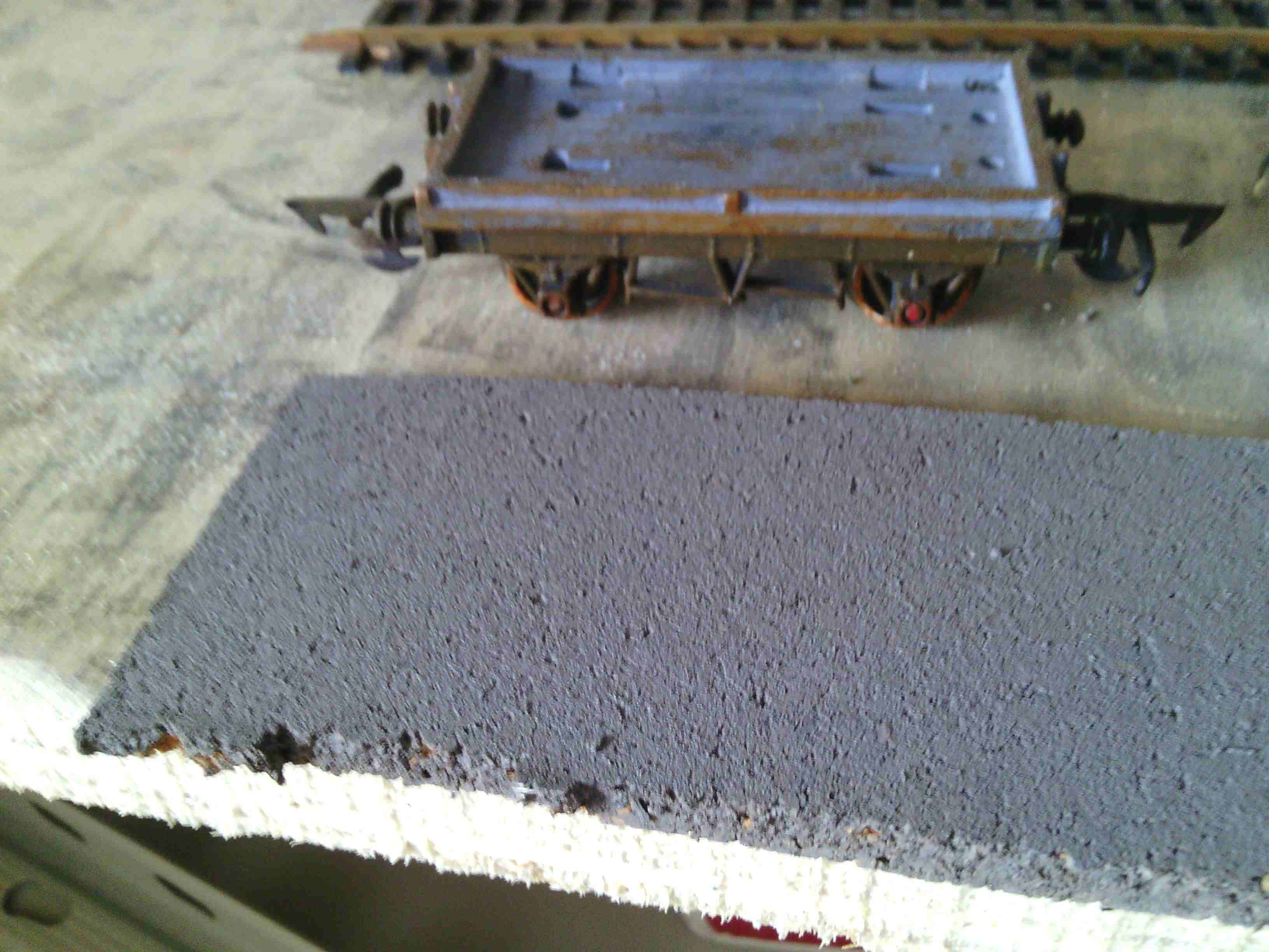

Ciao, approfittando della frescura di questi giorni, ho fatto alcuni esperimenti utilizzando un foglio di sughero da 5mm e colore all'acqua grigio asfalto, se qualcuno non lo ha già fatto, a mio parere è molto somigliante a delle pareti in cemento di capannoni industriali o pavimentazione di aree commerciali (in base al colore). Questo è il risultato. Ho messo vicino un carro in h0 per dare un pò le proporzioni della porosità. Che ne dite? Se qualcuno ha qualche altra idea può farsi avanti..

Matteo,
l'idea è senza dubbio buona e da provare.
Grazie per la condivisione.

Ottima idea, il risultato mi sembra molto buono :wink: Massimiliano :cool:

Buon lavoro Matteo. Provare e' importante per acquisire sicurezza e soprattutto esperienza. Saluti. Egidio. :cool:

Si, ritengo anch'io una ottima soluzione, bella idea Matteo :wink:
