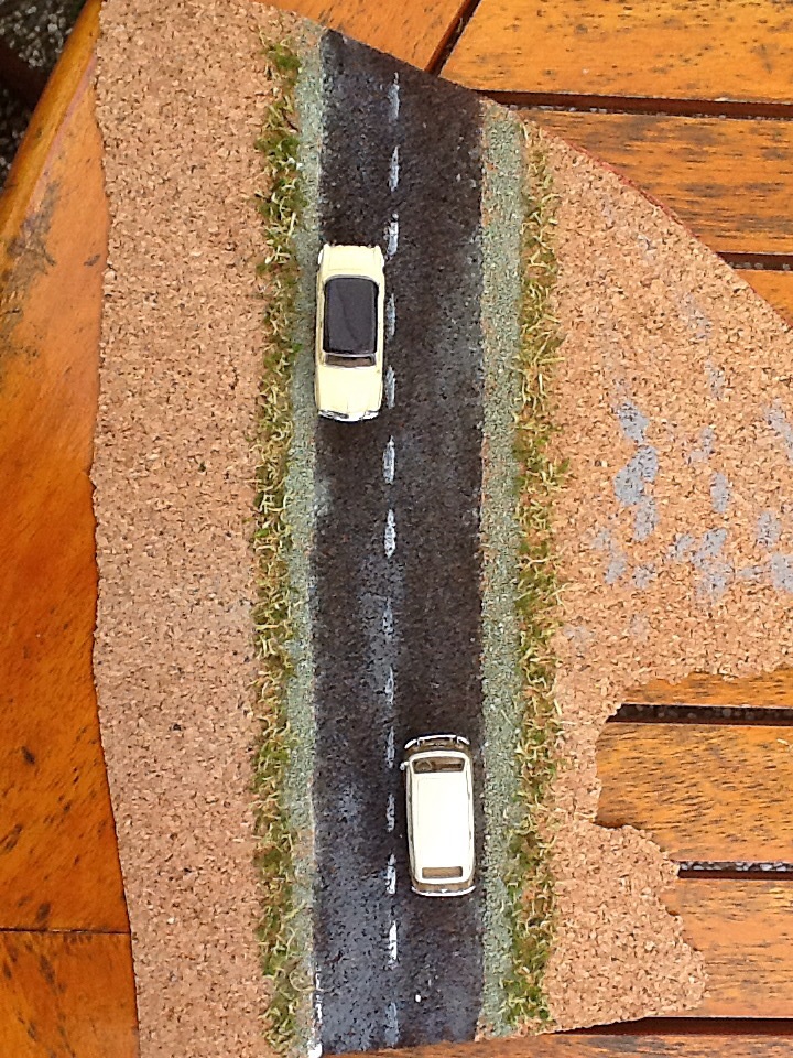

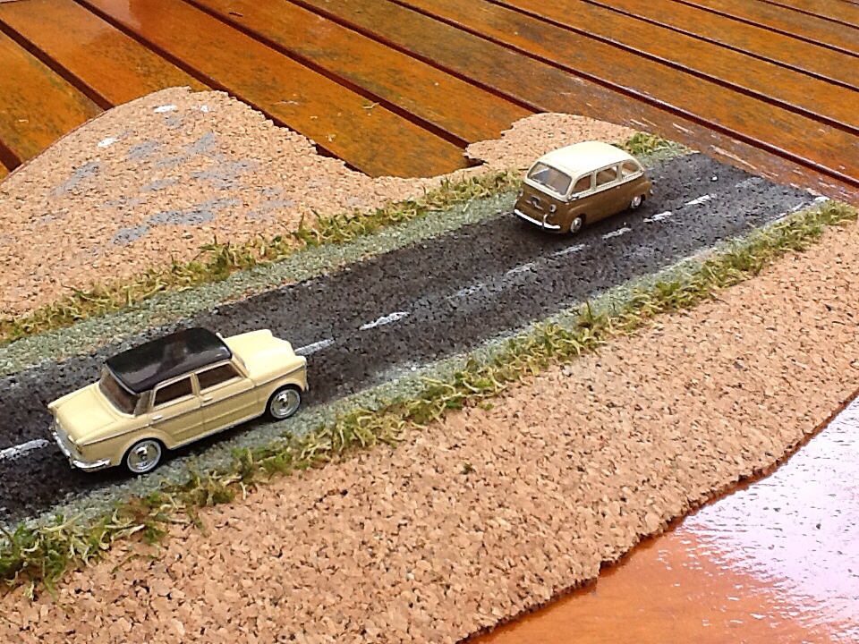

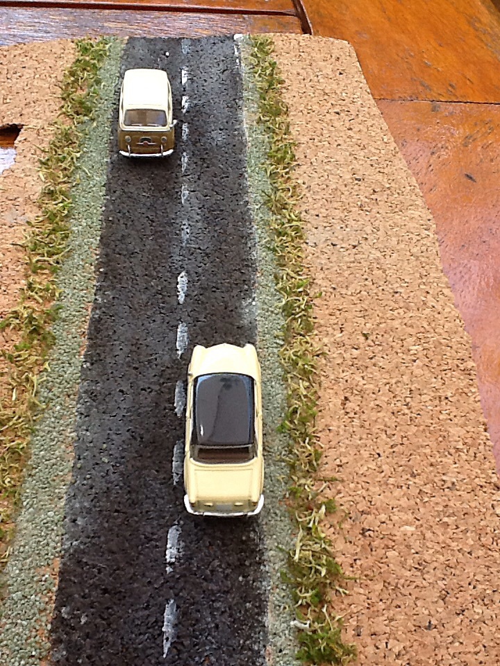

Ho effettuato una prima prova di asfaltatura, utilizzando sughero, tempera nera e grigia, polvere verde chiaro, briciole di muschio. Ho fatto le strisce di mezzeria frettolosamente, giusto per far le foto e pubblicarle.
Il sughero mi sembra che renda bene le asperità di un asfalto anni '50-'60 su strada secondaria.
Devo studiare il modo di realizzare la bombatura della carreggiabile e adeguare le dimensioni a quelle reali.
Come sempre, a voi la parola.

Bel lavoro Carlo, mi piace particolarmente la colorazione che hai adoperato, rende bene l'idea della strada :cool: Sono perplesso sull'uso del sughero, l'effetto potrebbe andare bene se si vuole tappresentare una strada con il manto rovinato, non so se e' quello che volevi raggiungere [8]

Per una strada secondaria potrebbe anche andare.
L'unico dubbio è sull'eccessiva granulometria.
Le tecniche sono molteplici, io uso semplicemente il gesso scagliola tirato con una spatola.

A me sembra molto relistico sia nel colore che nell'aspetto.
Una strada asfaltata da poco (in buono stato) ma con una granulometria grossa come si usava allora.
Renderei, vista l'epoca, meno regolari i bordi. Così sono troppo netti, allora il rullo c'era , ma le asfaltatrici un po meno e lo spargimento a mano di slarghi e rientranze, quanti te ne pare!!
Per la "Schiena d'asino" mentre oggi praticamente non esiste quasi più (si tende ad una pendenza unica esterna o interna) a occhio proprio non la noti, allora era piuttosto consistente, svariati cm fra il centro e il bordo
(specie in quelle comunali, sembrava di viagiare inclinati!! :grin: ) Potresti realizzarla con una serie di strisce di cartoncino, (bristol?) una piu stretta dell'altra a mo di piramide e sopra incolli il sughero che tenderebbe ad arrotondarsi.
