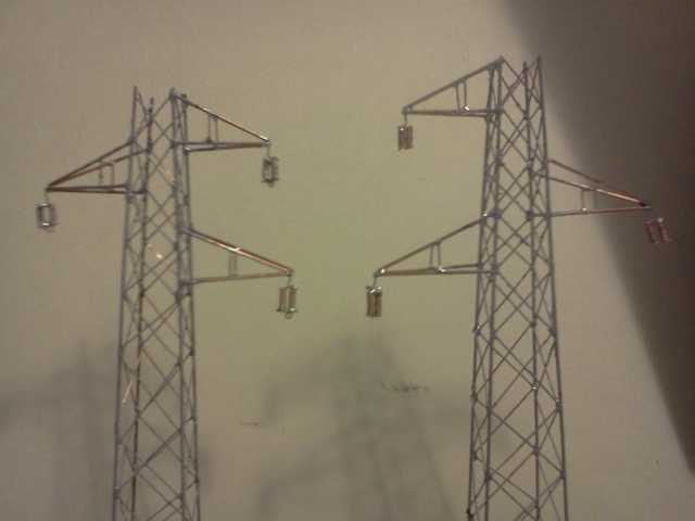

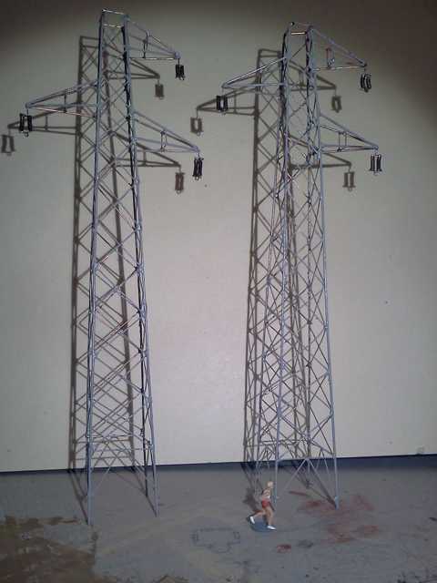

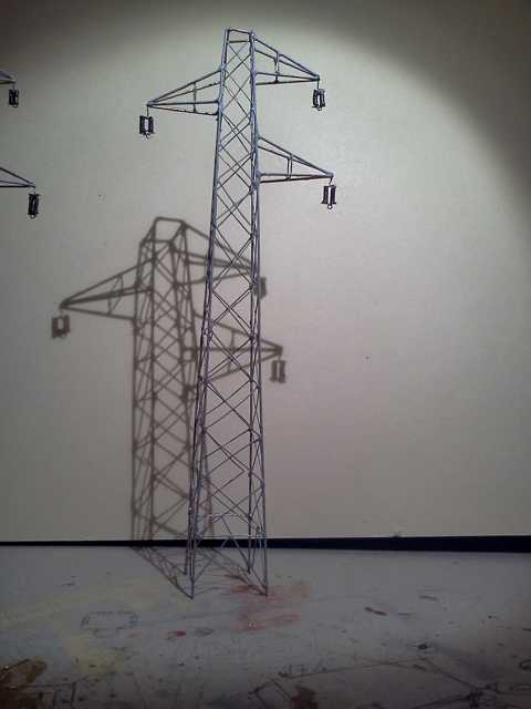

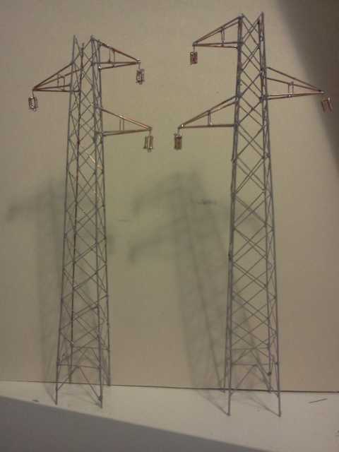

Costretto a casa ho fatto questi tralicci a lungo rimandati sono soddisfatto del risultato raggiunto e lo condivido con voi

Intanto grazie dunque tempo fa li avevo fatti con degli angolari da 2mm per 2mm come montanti ma una volta finito era decisamente troppo grosso.
Avendo in casa i fili da 0.5 della sommerfieldt quelli per la catenaria per intenderci e dei tubi della amati da 1mm ho provato a rifarli usando la tecnica che usa Enrico57 che qui ringrazio per averla messa a disposizione nel suo blog per le misure sono andato su internet per cercare quelle reali e poi le ho aggiustate per l'h0 e sono base 3 cm sommita' 1cm altezza 22 cm poi avendone un paio a potrata di finestra ho copiato il resto per il gruppo isolatori ho girato del filo di rame su di un pezzo di tubo da 1mm tagliati e messi in opera una leggera passate a pennello di grigio chiaro e .....basta
Sono circa due ore di lavoro a traliccio e mi ripeto non sono niente male.

Rispondo con ordine Axel per le saldature ho usato un pennello largo a cui ho lasciato solo pochi mm di setole in modo da irrigidirlo e con quello ho passato il flussante sulle parti da saldare lo stagnatore e poco stagno fanno il resto.
Per Peppe quando ho postato le foto li dovevo ancora finire e quelli presi da campione che ho fronte finestre terminano tozzi con una barra che fa da perimetro che ho gia' installato,domani postero' le foto con il completamento.

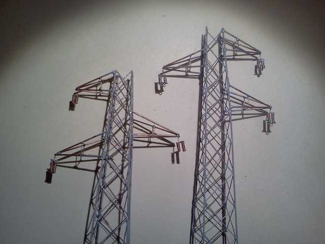

Come promesso posto le ultime due foto con il completamento dei tralicci ed approfitto per ringraziare anche Egidio per il suo intervento
