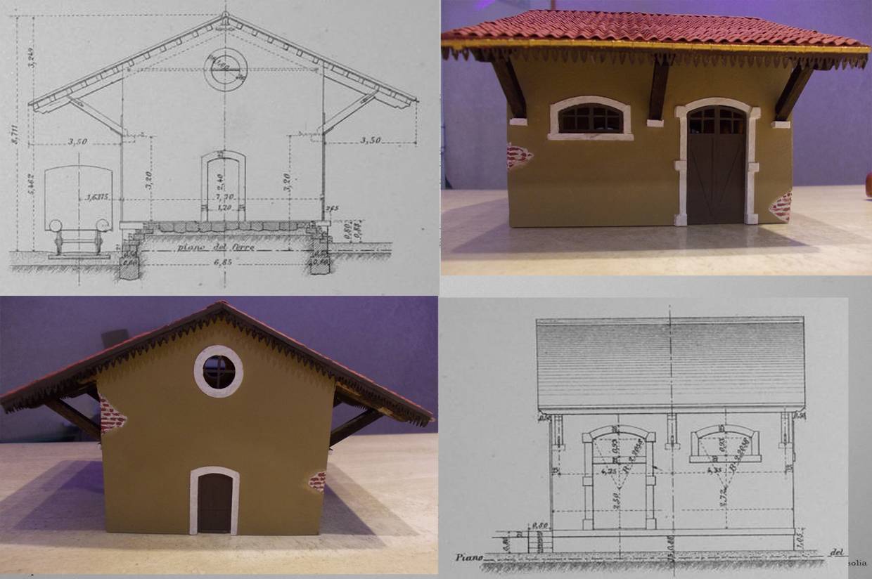

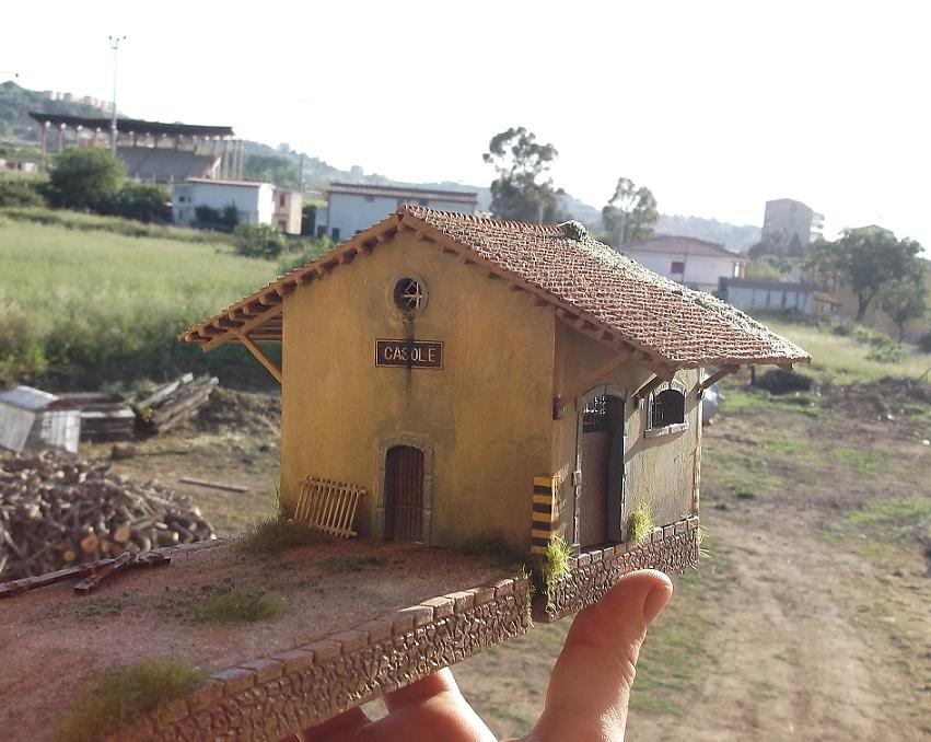

Ho ricevuto da Davide Gadano del "Gruppo Fermodellistico Tropeano", queste immagini che documentano la loro ultima riproduzione in scala H0 del tipico Magazzino Merci delle FS..
Questo tipo di fabbricato ferroviario è ancora visibile nelle piccole stazioni ferroviarie italiane.
Il modello è realizzato in resina bi componente e le misure rispettano rigorosamente il progetto FS, come si può notare dalle foto sotto.
98,43 KB
90,35 KB

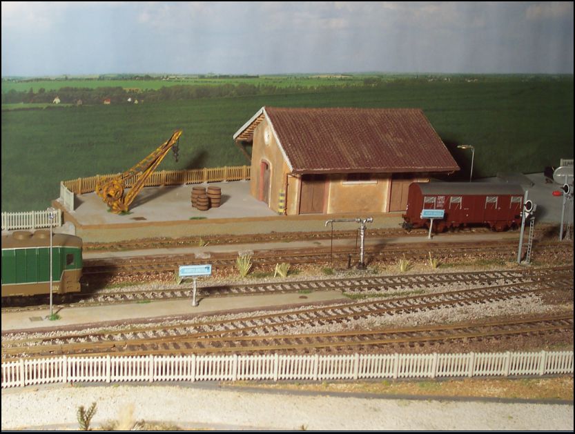

Anche io ho fatto lo stesso magazzino con lo stesso progetto[:I]
114,48 KB
101,02 KB

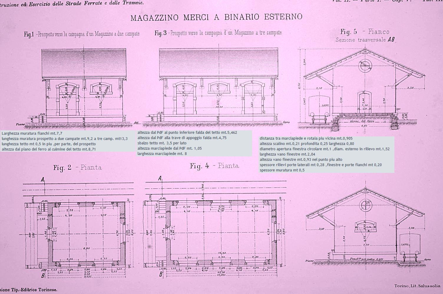

Questo è il progetto.Per chi vuole cimentarsi nell'auto costruzione, tra l'altro molto semplice viste le ridotte dimensioni :wink:

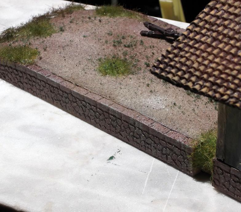

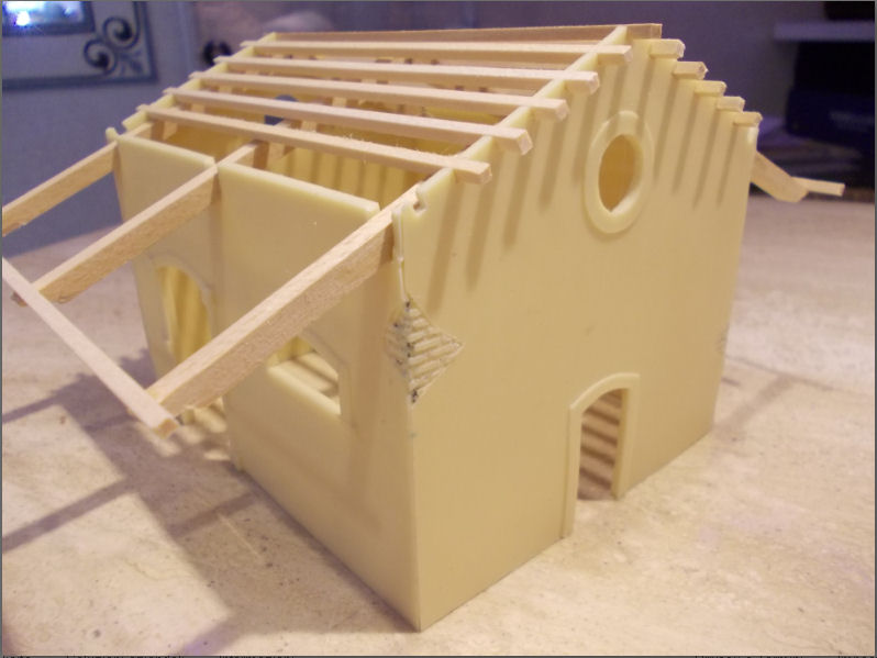

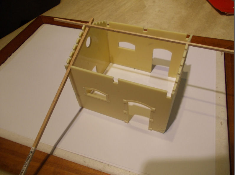

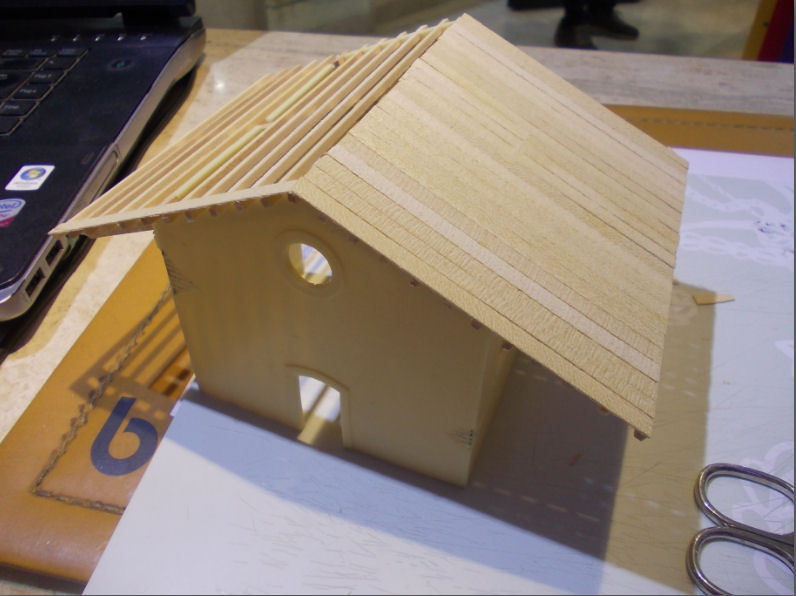

Salve a tutti,

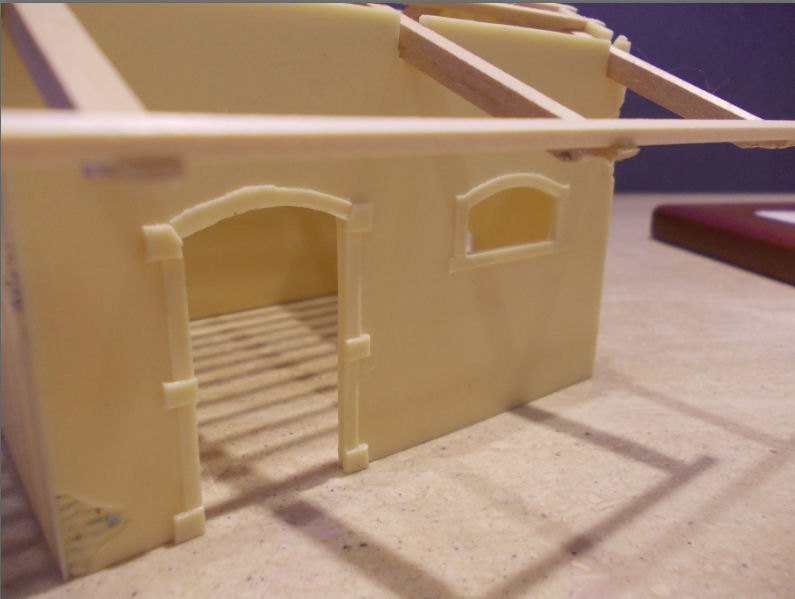

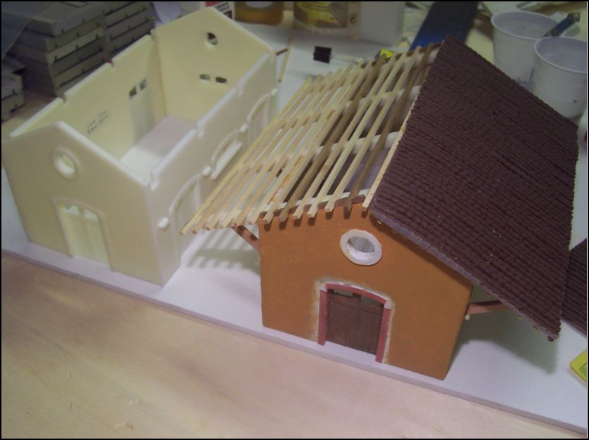

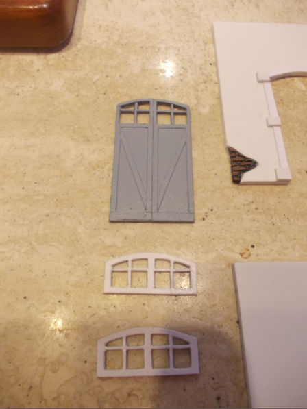

provo a spiegare la fase realizzativa di questo piccolo fabbricato delle FS.

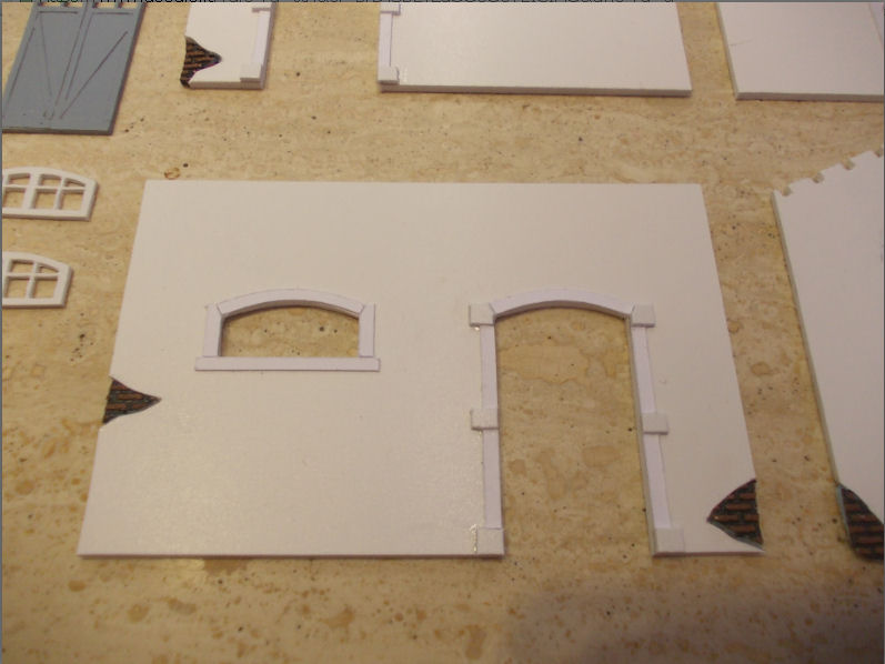

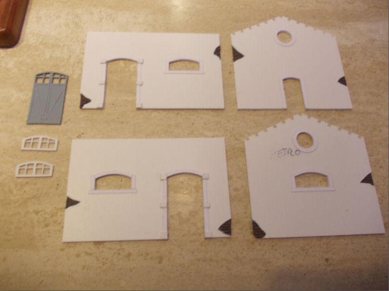

Come prima cosa ho realizzato le pareti perimetrali in forex da 3 mm creando ai lati delle aperture che simulino la scrostatura del muro,con in evidenza i mattoncini.
Successivamente ho preparato le cornici esterne delle aperture con cartoncino da 290 milligrammi e forex da 1mm.
Con lo stesso materiale ho realizzato gli infissi(portoni,grate e portoncino).
Appena finiti i master di ogni singolo elemento ho preparato la cassaforma per ospitare i vari pezzi e con la gomma siliconica ho realizzato gli stampi.
Da qui ho iniziato a riprodurre i vari elementi riproducendoli in resina bi componente di alta qualità.
Spendo due parole per dire che la scelta di riprodurre in altre copie il MM nasce dall'esigenza di conservare il frutto del mio lavoro anche per il futuro e in secondo luogo di aver potuto accontentare 4 amici della mia associazione che lo hanno voluto per il loro plastico.

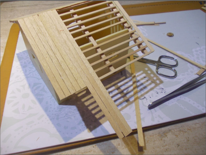

Per realizzare le copriate e le travi ho utilizzato profilati di legno di balsa da 2/3 mm.
Il tavolato invece è stato realizzato con profilati di legno tipo modellismo navale da circa 3/4 mm di larghezza.

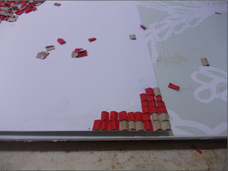

Le tegole sono state realizzate con il cartoncino multi righe.
Mentre i lambrecchini li ho prima disegnati con AUTOCAD e poi tagliati col plotter di un amico geometra.
Se aveste da fare altre domande,chiedete pure risponderò appena posso.
Saluti a tutti
Davide

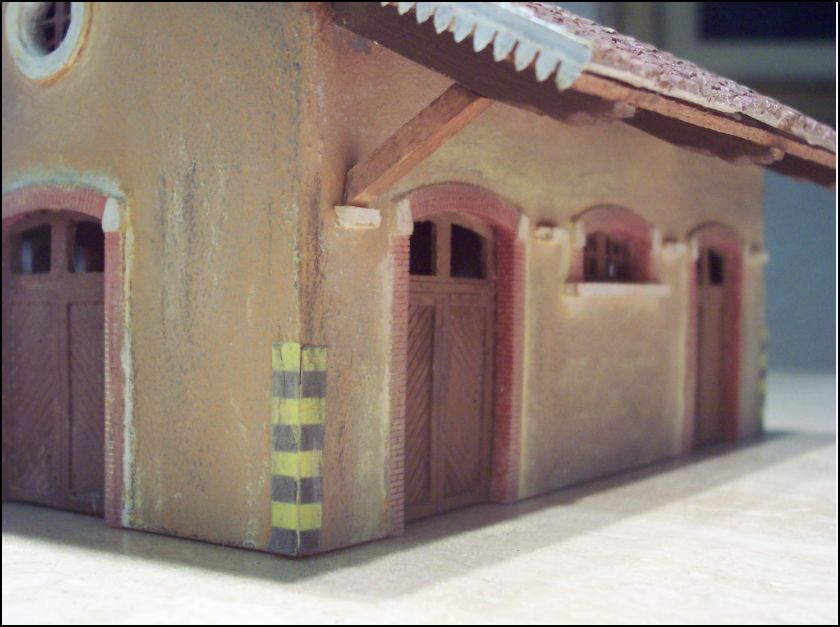

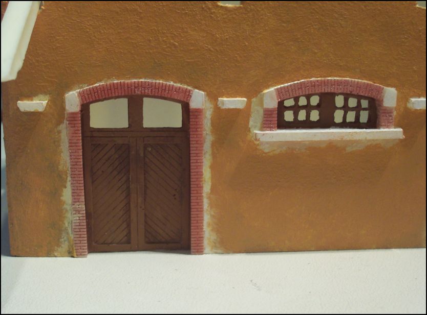

Dopo aver passato un semplice fondo spray, uso la tempera per muri che coloro con i pigmenti che vendono in ferramenta, poi con i pennellini (varie misure in base all'esigenza) picchetto la superficie dando l'effetto muro poroso.
Spero di esserti stato chiaro :smile:
Saluti
Davide

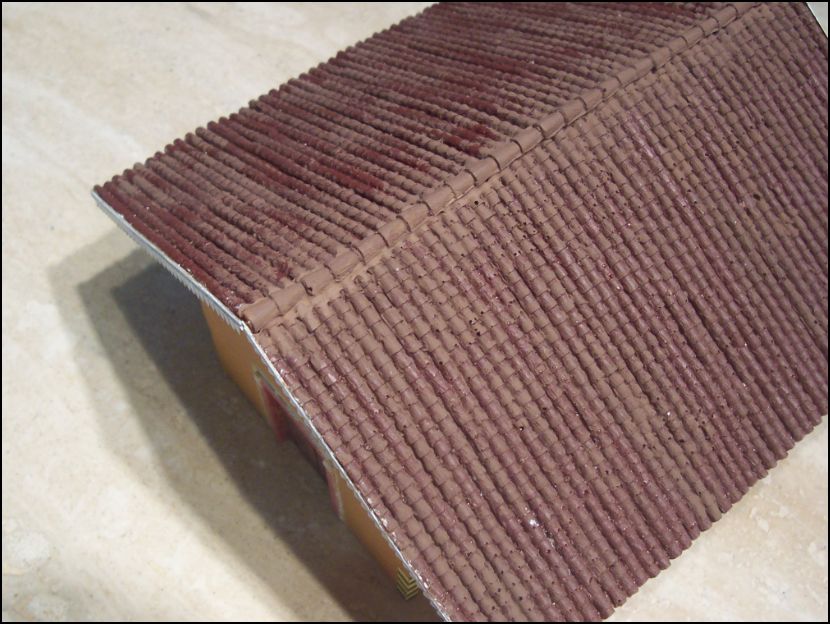

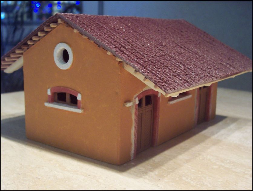

Davide,come mai questa volta hai optato per il metodo del certosino per fare le tegole?Non era più congeniale usare una lastrina in resina come hai sempre fatto?Le tegole così fatte sembrano leggermente larghe per quel tipo di magazzino, però forse la foto inganna.Dal vivo sarà sicuramente meglio :smile:

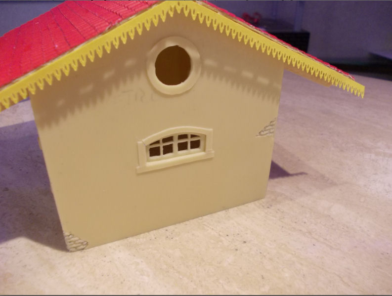

Re: GFT: magazzino merci delle FS in resina
#21 Messaggio da DYLANDOG »

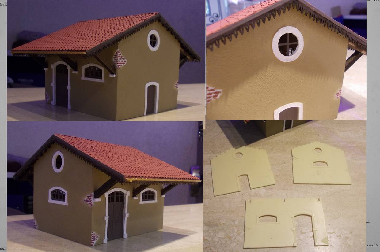

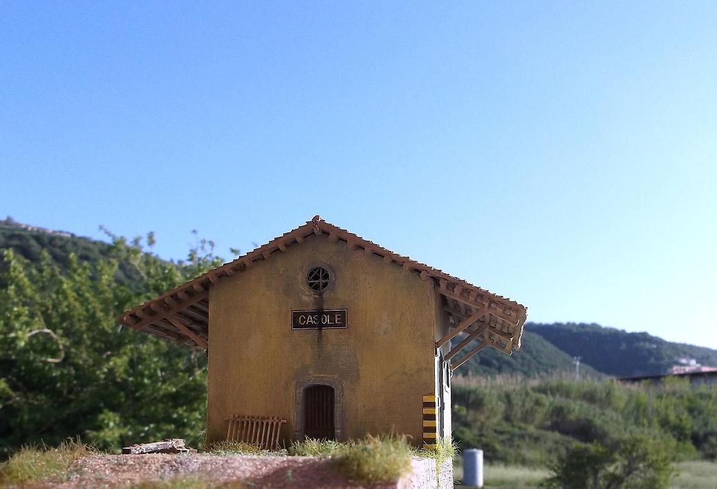

In precedenza ho anche realizzato la versione con il doppio portone laterale.
Alcune varianti negli infissi, nelle cornici e sulle tegole realizzate con una lastra di resina...
Alla fine ho anche eseguito una sporcatura con pigmenti in polvere.
In ogni caso la tecnica costruttiva è similare a quella descritta per la versione ridotta.
Saluti
Davide

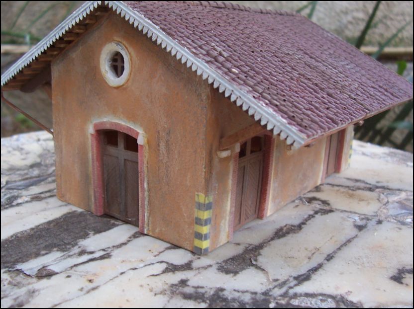

Si mi ricordo di quel magazzino.Ti do un consiglio per il tetto.Le tegole non dipingerle soltanto di un colore.Altrimenti appaiono troppo piatte come si evince dalle tue foto.Per renderle tridimensionali dipingile prima con un colore scuro e poi utilizzando la tecnica del dry brush usa il colore terra cotta. :wink:
