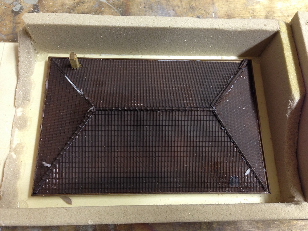

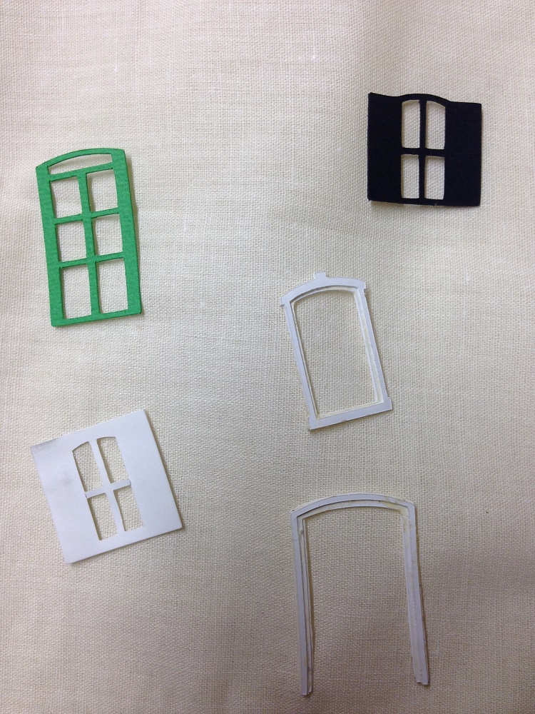

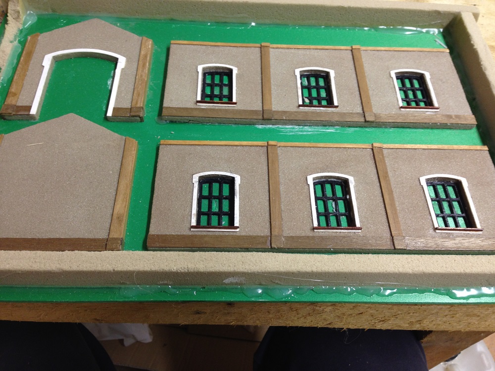

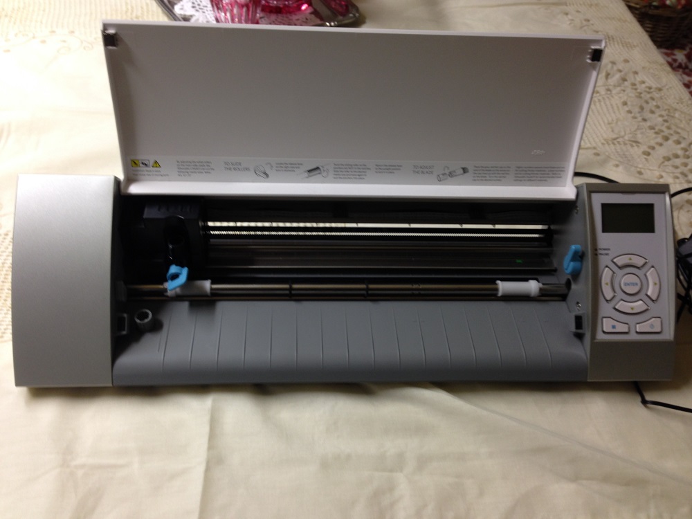

Volevo condividere con voi anche la realizzazione dei master per farvi vedere le tecniche da me utilizzate
Innanzitutto vi presento la mia inseparabile compagna, colei che con semplicità realizza il 70% del lavoro.
143,94 KB
.. è la Silhouette Cameo, un piccolo plotter da taglio che mi permette di realizzare con estrema precisione i tagli per finestre, porte, cornicioni ecc.ecc. , ecco alcuni esempi
341,16 KB
Prima eseguo i disegni a CAD dopodichè taglio.

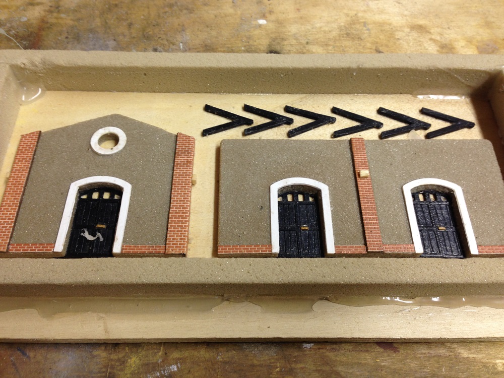

Poi passo alla realizzazione del master vero e proprio
Questo è quello per il FV e il suo tetto ( le pareti sono realizzate in multistrato, disegnato e tagliato a laser )
318,99 KB
287,24 KB

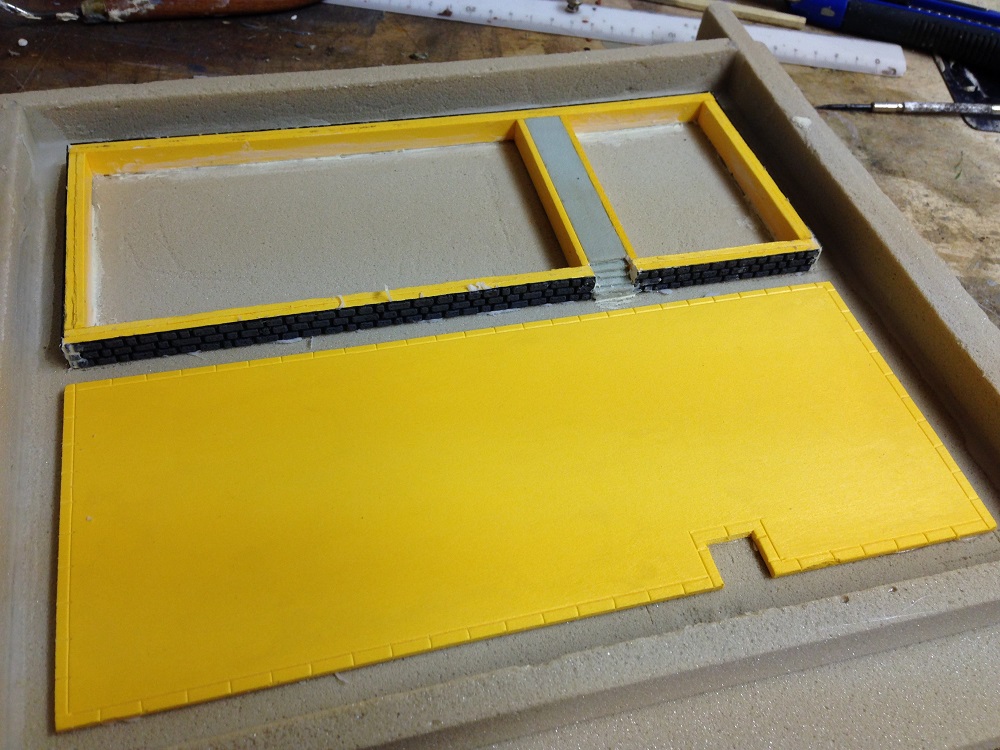

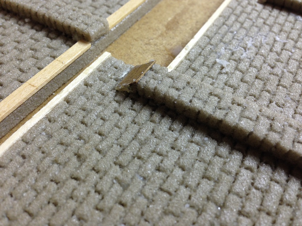

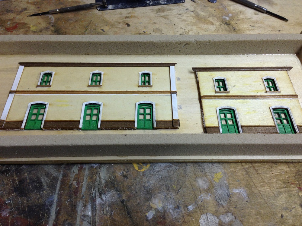

Magazzino Merci con pedana di carico e deposito locomotive realizzati in eulithe e rifinito con listelli di legno
288,51 KB
244,32 KB
279,34 KB

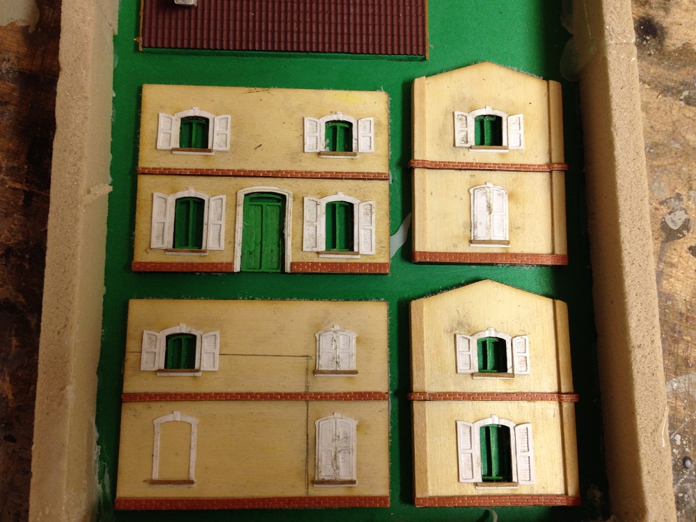

il casello, stessa tecnica del fabbricato viaggiatori
269,33 KB

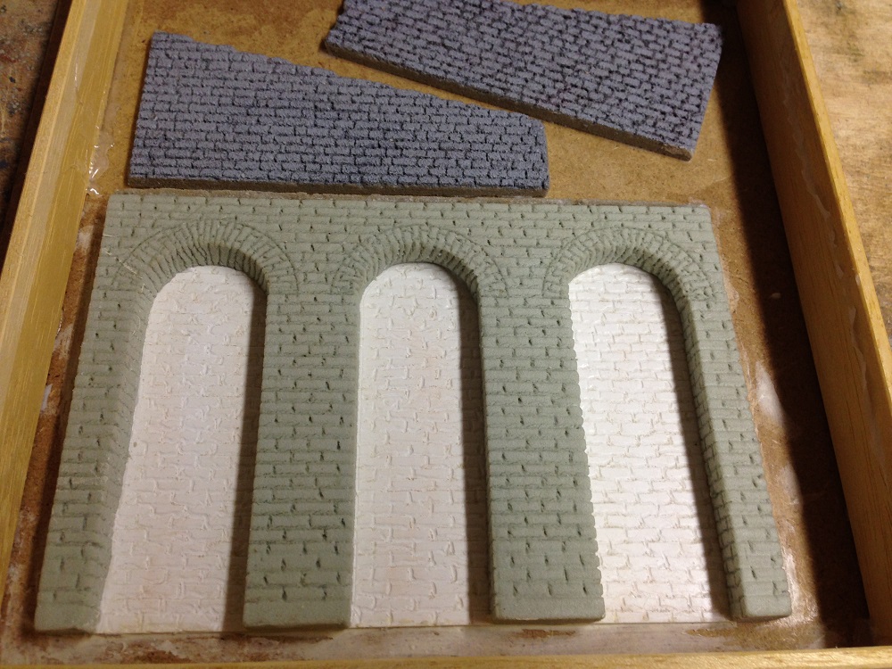

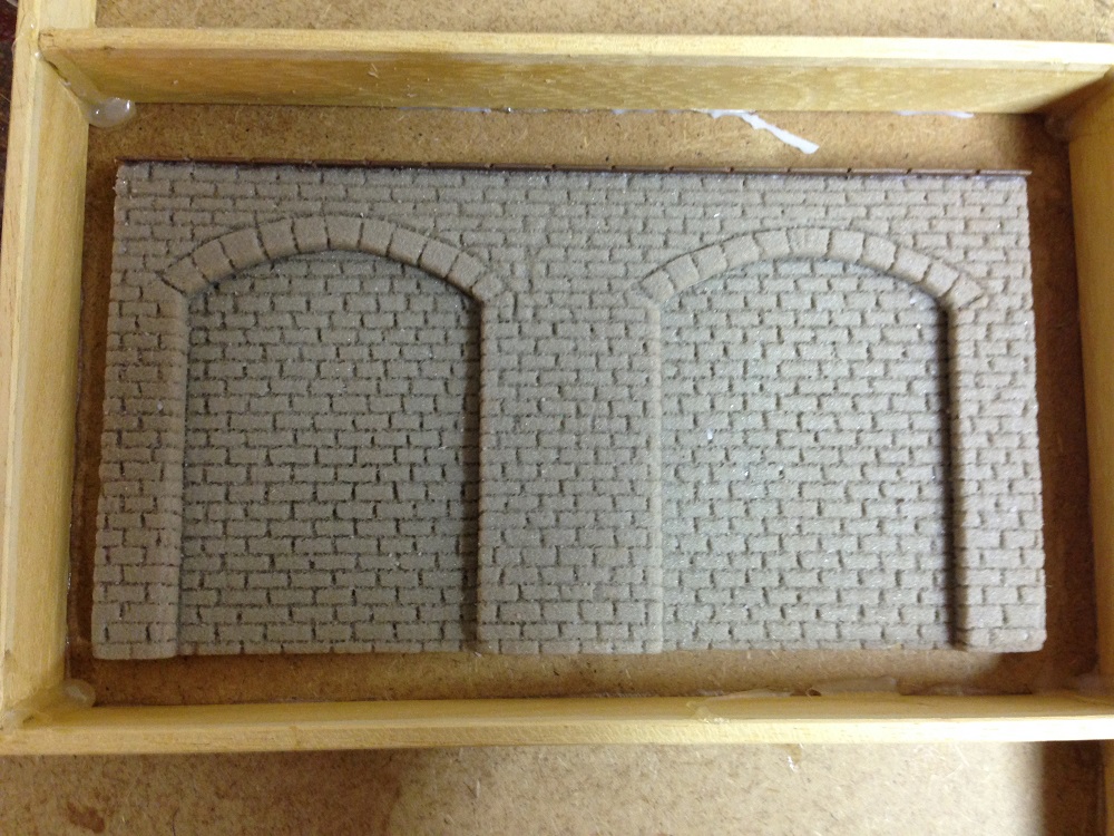

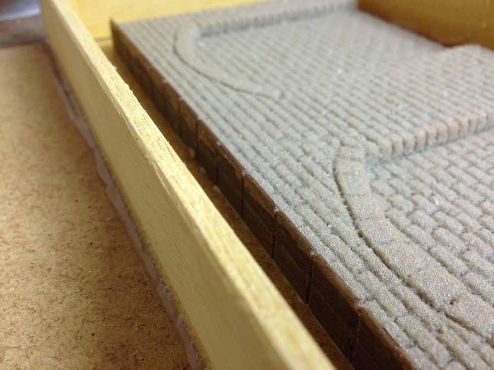

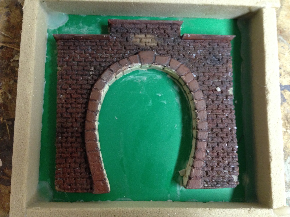

... e via via con tutti i muri e portali realizzati in eulithe, inciso a mano e listelli di legno
291,24 KB
249,67 KB
293,6 KB
265,6 KB
304,31 KB
228,5 KB
Sono graditi consigli e suggerimenti per incrementare ed arricchire le mie conoscenze in merito e soprattutto sono gradite domande per chi si volesse cimentare nella realizzazione di stampi in silicone, sarò ben contento di mettere a vostra disposizione quel poco che so.
Grazie a tutti

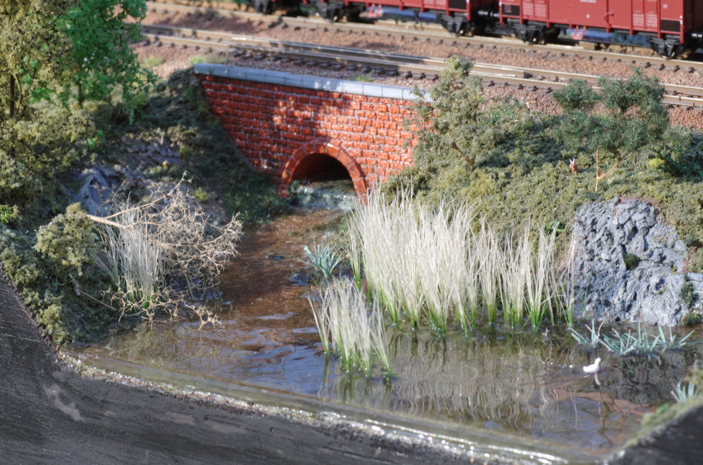

Ho fatto pezzi di muretti e tetti, usati per il modulo cascina vecia topic.asp?whichpage=-1&TOPIC_ID=6445&REPLY_ID=34538
I costi sono un pò altini, considerando che nella maggior parte dei casi si eseguono pochi pezzi, comunque la tecnica è straordinaria.
il risultato finale del ponticello sul modulo
