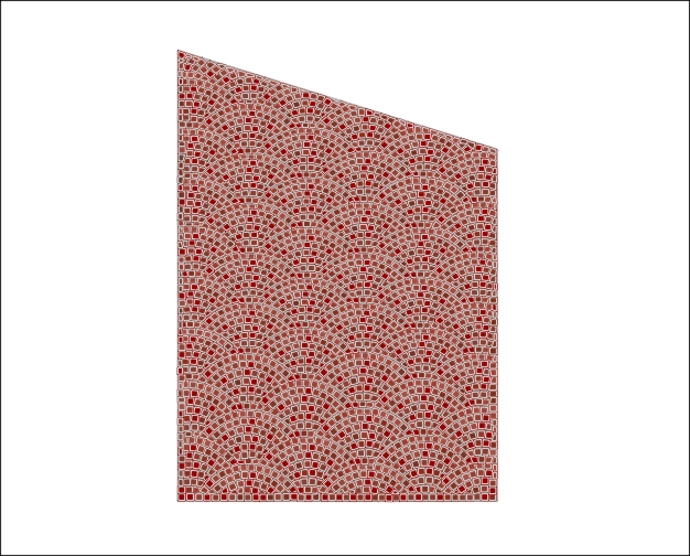

Come creare l'area in pavè (Seconda parte).
Terminare tutti i contorni, lasciando una lieve "fuga" (spazio fra il cubo ed il contorno del perimetro).
195,22 KB

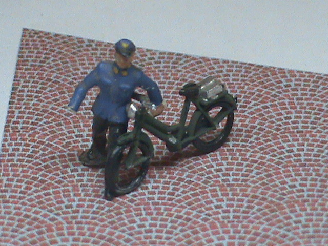

Stampare il file, con la massima risoluzione, lasciando la scala 1:1 del disegno e verifichiamo il risultato.
144,7 KB
151,09 KB

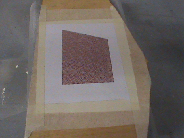

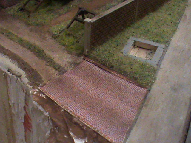

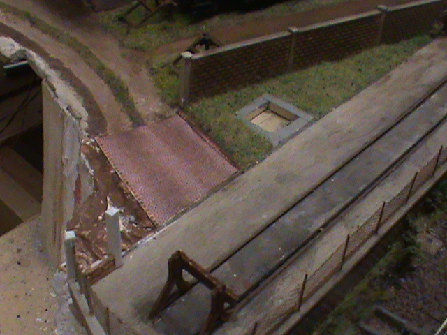

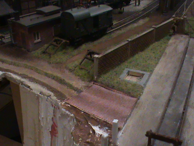

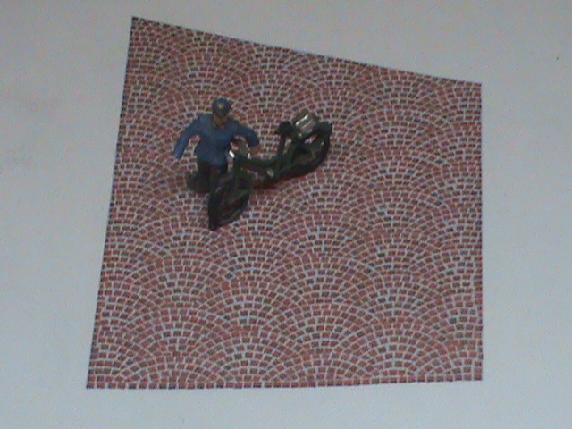

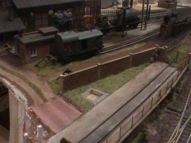

Ecco l'applicazione sul plastico, dopo una laggera sporcatura nei punti di passaggio degli pneumatici dei veicoli.
Ovviamente la base dovrà essere liscia (stucco o DAS) e ben levigata. Dopo aver ben steso il pezzo di carta su un pezzo di legno, lo si vernicia con trasparente opaco, molto leggero ed in più mani, da entrambi i lati.
142,67 KB
Poi, dopo averlo ritagliato in maniera precisa, lo si incolla con il semplice PRITT, la colla per carta.
140,92 KB
151,44 KB
152,89 KB
143,63 KB
