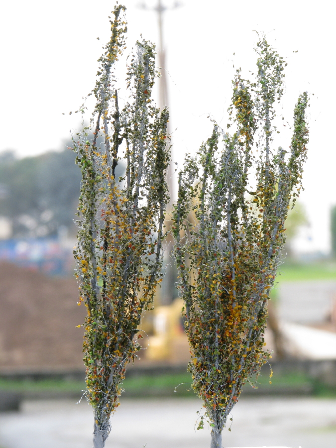

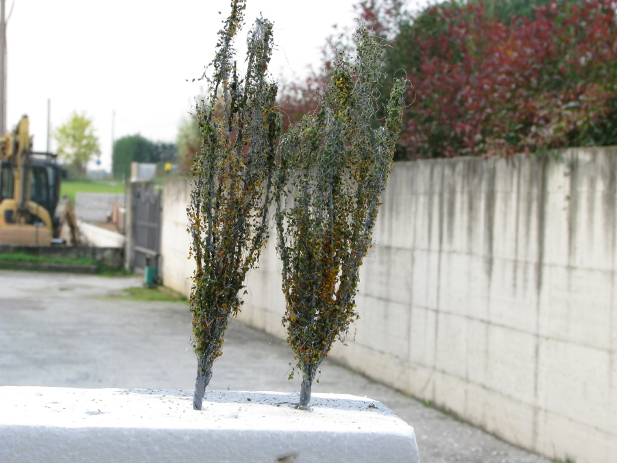

loredano ha scritto:
rieccomi con il prosieguo degli esperimenti sui pioppi.
Questi mi sembrano decisamente meglio:
rami non completamente ricoperti dal foliame
clima autunnale
ho usato la lacca in sostituzione della colla spray ( grazie Carlo)
559,42 KB
586,91 KB
questa volta ho stravolto completamente la tecnica fin qui usata.
Ho preparato dei fili singoli che ho poi stuccato come solito, verniciato.
Ho applicato singolarmente la paglietta di ferro gia verniciata molto molto molto rada e quindi con la lacca ho infogliato .
Alla fine ho unito i vari rami alla base per formare il tronco,
Che ne pensate dei risultati?
loredano
p.s. prima di arrivare ai risultati di Carlo ne deve passare di acqua sotto i ponti
Non fare il furbo...questi lio ha strappati dai rovi che si vedono dietro!!!

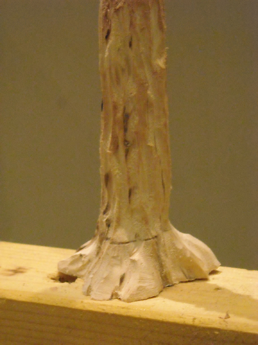

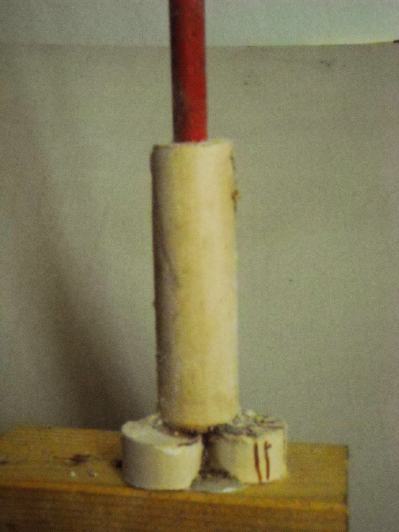

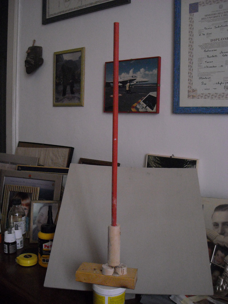

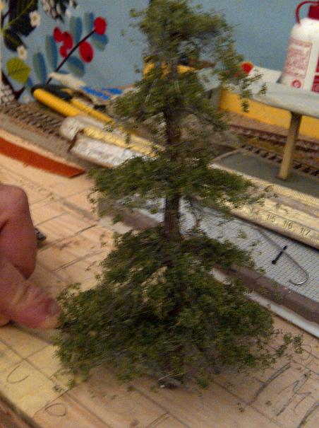

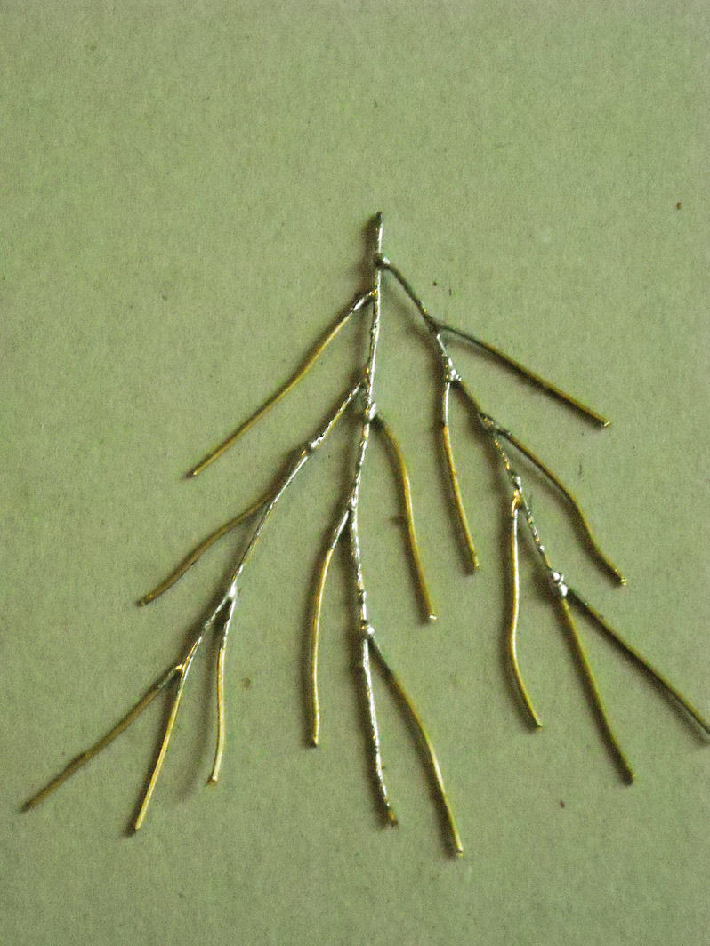

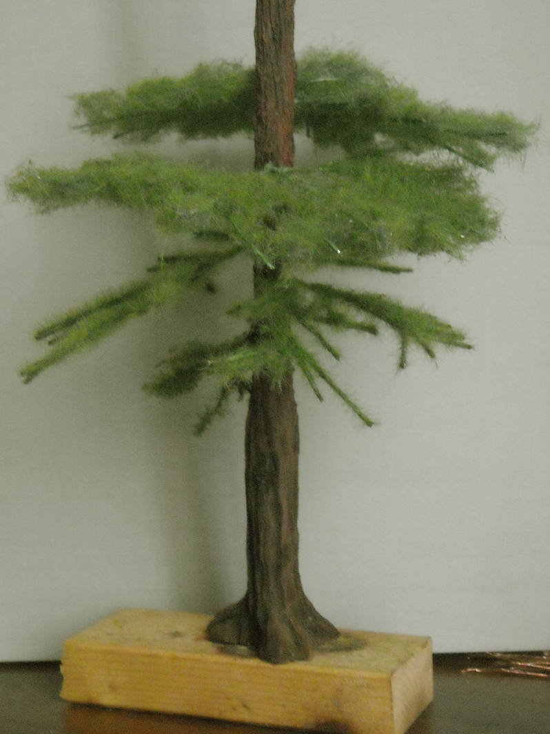

Ciao a tutti, entratomi un "tarlo" nel cervello che si può definire "Mal d'America" ed avendo scoperto che esiste un Fremo in stile americano, mi sono voluto cimentare, per ora, nella costruzione di un cedro rosso canadese ( Eastern Redcedar) con dimensioni notevoli, 52 cm. in scala H0, al vero 48 metri..... :cool:
Dopo essermi documentato ed appurato che sono alberi che crescono nell foreste del nord america e nell'ovest (California, si trovano in perfetta simbiosi con le sequioie nel Sequoia National Park come nelle foreste pluviali del Norda America) essendo interessato ad un pezzo di linea ferroviaria ambientato in quella zona ho dato vita al progetto.
I cedri rossi del Canada hanno una longevità che sfiora il millenio ed un altezza che raggiunge i 70 metri, ho proceduto alla sua costruzione.
La base è in legno di bosso ricavato da un manico per pala a cui ho aggiunto tre dischi per ricavarne le radici, per poi aggiungere un tondino di legno recuperato da un vecchio bastone per tende acquistato al Castorama qualche anno fà:
231,93 KB
192,62 KB
per l'ancoraggio mi sono affidato ad una barra filettata M3 che poi verrà imbullonata in modo fisso nella futura dimora, credo un modulo Fremo America ( dal nome "Cedar falls creeck") o qualcosa di molto simile, e poi ho iniziato a scolpirne il tronco con la mola a forma cilindrica in carta vetro, della dremel e rifinita con alcuni tipi di frese sempre della stessa ditta ottenendo questo risultato:
209,12 KB
Ho pensato di realizzare i rami saldando in opera del filo di ottone da 1 mm. e successivamente curandone l'allestimento usando semplicemente dell'erba sintetica applicata a pioggia con la pistola elettrostatica autocostruita da una racchetta acchiappazanzare....(finalmente funziona :grin: ):
250,28 KB
i primi rami li ho costruiti senza usare la lana di ferro della paglietta, e sono stati posizionati in basso ove chiaramente filtra meno la luce, mentre i superiori li ho "rimpolpati" con le fibre della paglietta adattati e sfilacciati per lo scopo....questo è il risultato delle due tipologie di rami posati in opera:
357,44 KB
...per i successivi rami proverò la fibra della Woodland per avere il riscontro se fosse meglio della paglietta ed allungare a mò di "balconcino" i rami come del resto al vero sono....continua.....
:cool: Carlo

questo post ormai è un mio appuntamento fisso, un pò come quando da piccolo aspettavo il mercoledì la nuova edizione di Topolino :grin:
Bellissimo ed.... enorme il cedro rosso... :cool: :cool:
Eddy

Caspita Carlo! in pochi mesi sei passato dai pioppi al cedro rosso.... di questo passo ci aspettiamo le sequoie e, perchp no? l'intera foresta dell'Alaska [:o)]
Ti dirò che sulla prima foto ero perlpesso e non risucivo a capire bene cosa fosse, anche perchè diciamocelo... io di cedri, conoscevo quegli agrumi gialli... [8] alla terza foto già son rimasto a bocca aperta, con l'ultima letteralmente stupefatto!
Re: Tecniche per realizzare alberi
#364 Messaggio da Marshall61 »
....[:I]...grazie Rolando!!!...ti dirò che anche io all'inizio ero perplesso....ma poi proseguendo con il lavoro ho visto che la mia idea tanto balzana non era.... :grin: ....in ordine seguirà un abete di Douglas ed un pino giallo americano....tutti autoctoni della zona e conviventi sul medesimo territorio forestale....il problema è trovare la giusta tonalità dell'erba sintetica compatibilmente con la lunghezza.....insomma non mi annoio và!!!! :grin: :wink:
