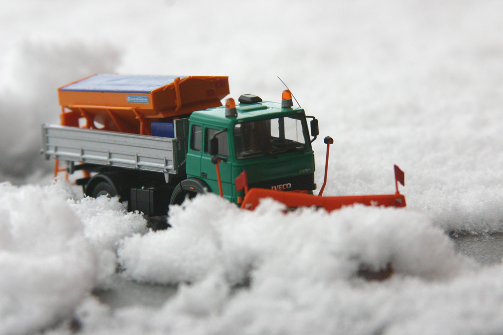

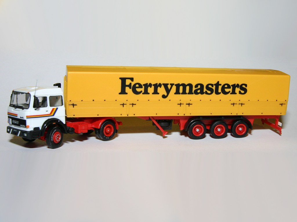

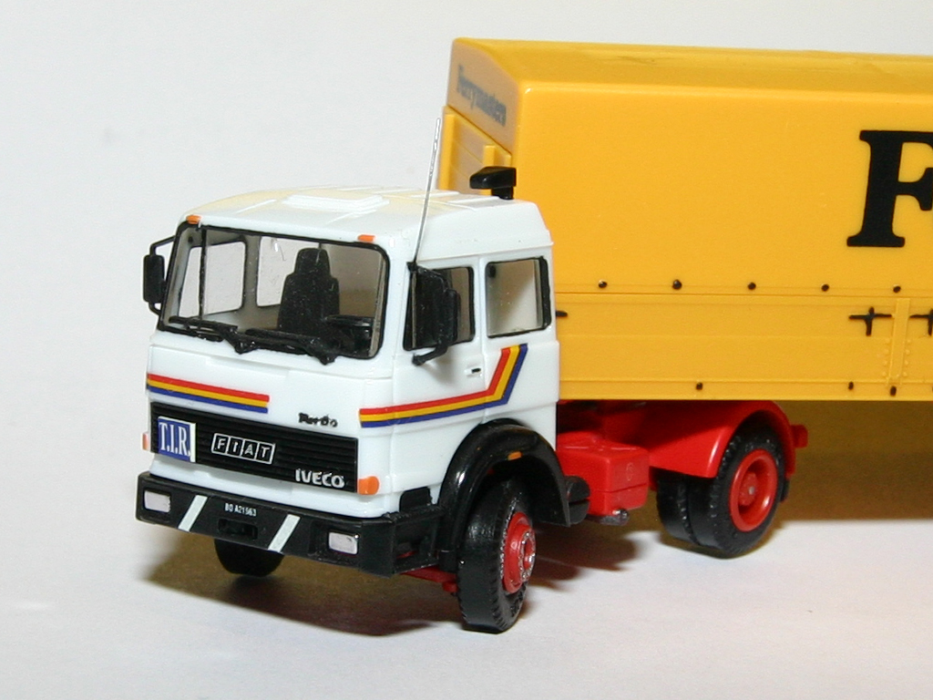

Ripesco questa vecchia discussione...
Iveco 190 Turbo realizzato su base Herpa con decals varie, le strisce della cabina dovrebbero essere G&G rail.
480,11 KB
344 KB
349,33 KB

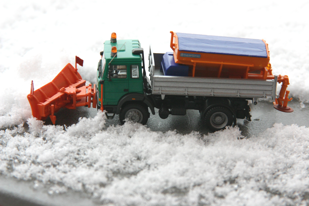

Iveco 330 con spazzaneve e spargisale, è un mix di mezzi ed accessori Herpa e Roco.

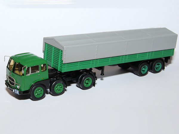

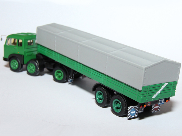

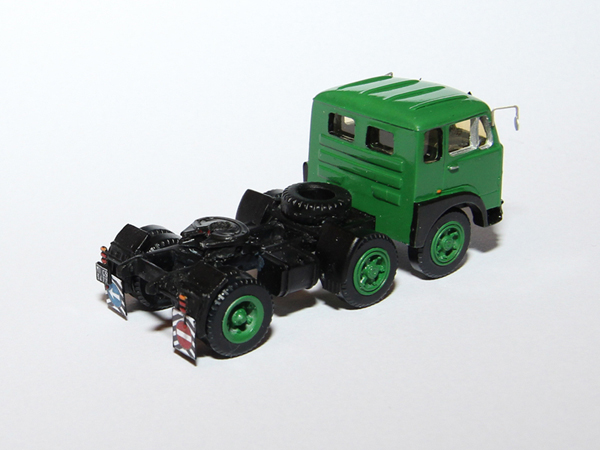

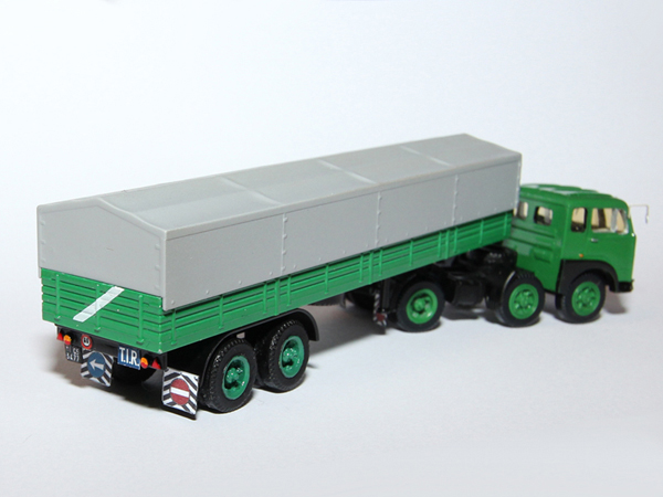

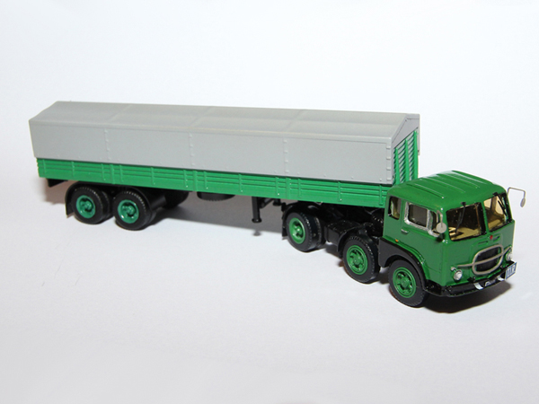

Fiat 690T. Ho usato come base per il trattore il modello della G&G rail. L'ho smontato tutto, cosa peraltro non facile visto che è in resina, metallo bianco e fotoincisioni; ho così potuto rimediare a vari difetti di montaggio. Ho verniciato poi tutti i dettagli e dato un paio di mani di trasparente acrilico lucido alla cabina, verniciata in origine con colori opachi.
Ho verniciato poi in grigio l'interno della cabina, ripassato in nero opaco i sedili ed il fondo della strumentazione, in bianco il volante.
Il semirimorchio è di origine Wiking, verniciato in colore simile a quello del trattore.
I paraspruzzi sono stampati su cartoncino F4 da file in alta risoluzione, li ho poi verniciati sul retro e sui bordi in nero opaco in modo sa simulare la gomma con cui erano fatti al vero. Targhe e tabelle TIR sono stampati su carta fotografica, le strisce bianche per trasporto conto terzi sono avanzi di un foglio decals della Tauromodels.
175,76 KB
170,07 KB
170,1 KB
160,83 KB
172,56 KB

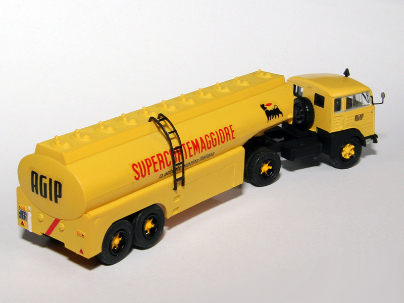

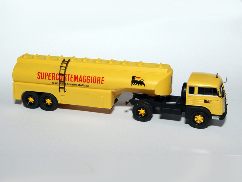

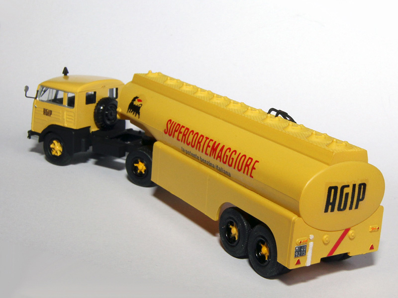

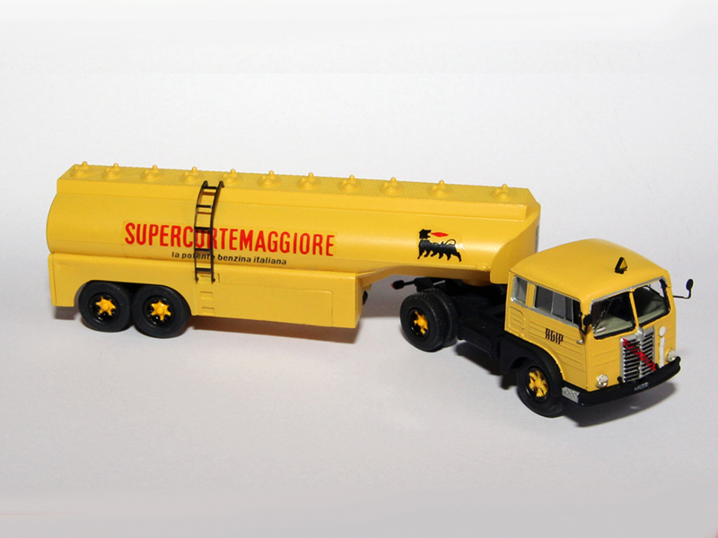

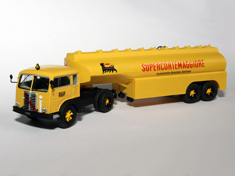

Elaborazione del glorioso Fiat 682 Rivarossi con relativa cisterna Supercortemaggiore.
La verniciatura della cabina, del rimorchio e le decals della cisterna sono originali Rivarossi. Le scritte AGIP sulle portiere sono fatte in proprio su carta decals trasparente per ink jet.
Modifiche al trattore: aggiunta interni, specchi, ganci ai lati della calandra e tergi della G&G rail.
Rifacimento della curvatura superiore del parabrezza, l'ho limato tutto senza rovinare la vernice. Verniciatura interno cabina in grigio chiaro opaco, coerente con il colore che ho dato all'interno in resina. Aggiunta triangolo per la presenza del rimorchio, accessorio Brekina.
Ho limato i brutti fari, sempre senza rovinare la vernice, e montato i lucenti di Tron di dimensioni adeguate.
Staffe di sostegno luci posteriori e portatarga fatte con avanzi di fotoincisioni e di specchietti spezzati di camion, più aggiunta di piccole lucine di Tron rosse ed arancio.
Rifacimento parziale del paraurti anteriore: ho fatto l'incavo sotto alla calandra e messo delle striscioline di plasticard sui labbri superiore ed inferiore del paraurti.
Ruote: sono le trilex della Herpa dell'ultima produzione. Le ho smontate tutte e le ho verniciate come da schema colori dei camion dell'AGIP dell'epoca. Quindi: primer bianco bianco Tamiya, giallo a spruzzo e poi verniciatura della parte esterna con pennellino e nero smeilucido Tamiya, in modo da lasciare in giallo razze e mozzi. La verniciatura delle ruote non è stata tra le cose più semplici...
La I anteriore per trasporto idrocarburi è fatta con un pezzo di una vaschetta allumino tagliato a misura ed il fondo di una lucina di Tron per il puntino sopra. Li ho incisi entrambi in modo irregolare, così da simulare i catarifrangenti che li componevano, poi verniciati in bianco. La posteriore era stampato sul rimorchio.
Vetri cabina fatti in acetato, ho lasciato quello guida semiaperto :grin:
Targhe stampate su carta fotografica e solita verniciatura dei vari dettagli.
195,47 KB
190,99 KB
181,11 KB
211,82 KB
130,33 KB
