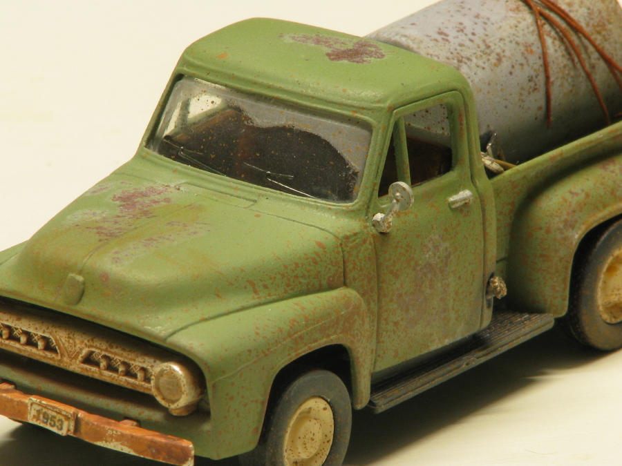

Provo a spiegare in due parole la tecnica del sale:
1 dare una passata completa su tutto il pezzo( in questo caso il ponte) con del color ruggine, non necessariamente deve essere uniforme anzi meglio con dei chiari e scuri.
A colore asciutto stendere una passata di trasparente acrilico, mi raccomando acrilico, meglio se satinato.
aspettare l'asciugatura completa poi una passata di lacca per capelli economica, non forte, apioggia far gadere dei grani di sale fino dove si vuole creare le macchie di ruggine. La lacca serve per fare attaccare il sale.
Nel caso si vogliano creare delle macchie più grandi di ruggine si può usare del Maskol picchettato con una spugnetta.
Applicare la mono di verniciatura definitiva.
Quando tutto è asciutto con un pennello asportare i grani di sale che si staccherrano facilmente dalla lacca, ed apparirà il color ruggine sotto
Come esempio questa è una foto di un pick up FORD sporcato con la tenica del sale, osserva il serbatoio
Dopo si possono eseguire lavaggi sporcature ecc.
Se non mi sono spiegato bene chiedi
Loredano

Incredibile... una ne fanno e 100 ne pensano [8] l'effetto ruggine sul camioncino è assolutamente spettacolare! :cool: :cool: :cool:
....con il sale, dove se le trovano queste idee? [:o)]

questa tecnica è davvero incredibile, la foto di Loredano con il carro trattato è spettacolare !!! :grin:

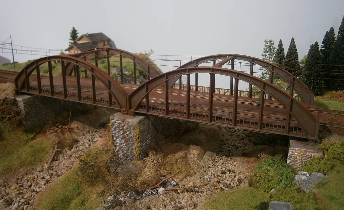

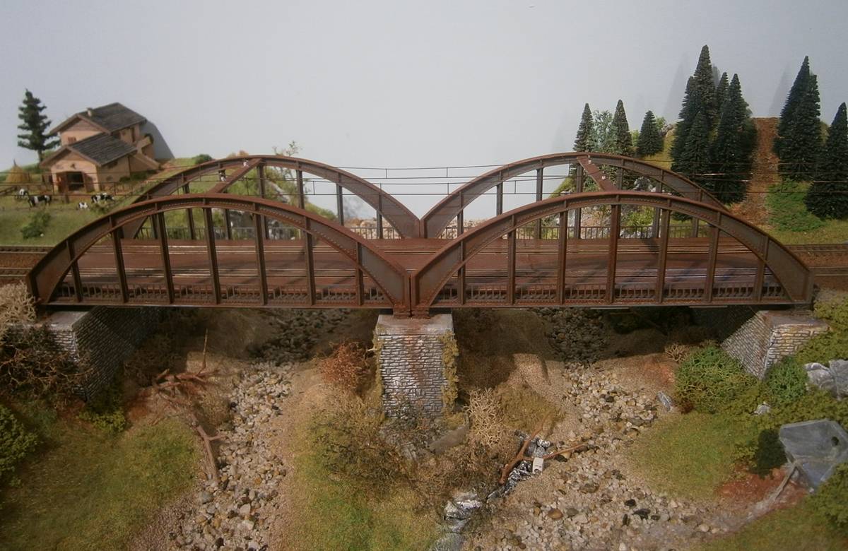

Inserisco un paio di foto del ponte ultimato con la linea aerea.
In effetti molti aspetti li ho trattati nell'altra mia discussione sul "viadotto San Carlo".
Mi sembra però giusto "chiudere il cerchio" ed inserire una documentazione del lavoro finito.
Realizzerò poi una guida passo passo con la sequenza fotografica. :wink:
Nel complesso mi ritengo soddisfatto.
(grazie anche a Mauro che ha realizzato le saldature della linea aerea)

Complimenti per la realizzazione.Un gran bello effetto di vissuto.....OTTIMOOOOO
simone.lippi
Messaggi: 187
Iscritto il: lunedì 14 novembre 2011, 15:53
Nome: Simone
Re: Adattamento ponte in ferro in TT da una a due vie
#42 Messaggio da simone.lippi »
BELLO! Mi piace! Complimenti!!!

davvero un bellissimo lavoro, l'effetto ruggine è molto ben fatto :cool: :cool: :cool: :cool: :cool:
Max
#45 Messaggio da dilan »
Molto bello, Andrea, complimenti.

Bravissimo Andrea.... il ponte è bellissimo e l'effetto ruggine è perfetto. Il letto del fiume è davvero credibile.Complimenti :cool:
