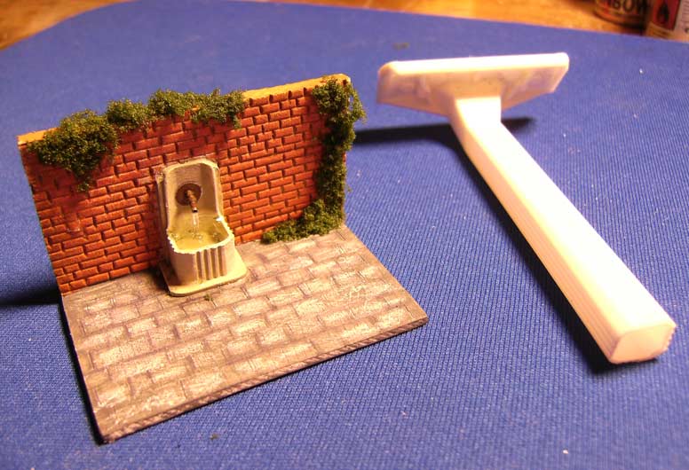

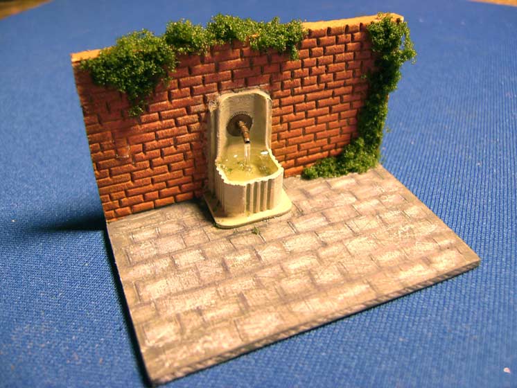

- Vi illustro, amici, brevemente questa mia semplice idea , una fontana a muro per l' H0 , realizzabile con un rasoio usa e getta ; non c'è molto da dire , è naturalmente di velocissima esecuzione , se ne taglia una parte orizzontalmente del manico di altezza 6 mm che formerà la vasca, lasciandone una parte sottile verticale per la parete ;
un piccolo tubicino ed un ingranaggio finissimo di orologio da polso , formeranno il rubinetto ; l'acqua è stata fatta con resina bicomponente , quella che scende dal rubinetto è un frammento di plastica filata a caldo trasparente .
Ciao a tutti !
Andrea :smile:

Mi incuriosisce il pavimento, come l'hai ottenuto. Mi piace molto l'effetto.

- Grazie a TUTTI, Amici, all'inizio non sapevo se postarla oppure no questa cosa, non mi convinceva molto, poi sono riuscito a migliorarla, vale a dire, senza l'aggiunta dell'acqua non avrebbe reso molto, ci ho pensato all'ultimo momento .

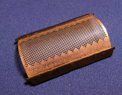

- Per Carlo ( Caraci )..hahahaha..sei sempre terribile :smile: se smonterò un rasoio elettrico ti saprò dire cosa ci ricavo, una cosa la sò gia, i tipi quelli molto vecchi a testina singola hanno una cosa molto interessante da recuperare , la finissima retina , che puo risolvere alcuni problemi nelle autocostruzioni, ne allego la foto :
- Per Eddy .. Il pavimento a dire il vero era uno spezzone di avanzo che avevo realizzato di mediocre fattura, un provino inciso alla buona in un pezzo di plasticard, poi per questa fontanella ne ho ripassato le commissure delle mattonelle con matite colorate grigio e bianco ed un pennarello grigio..niente di speciale , si può fare di meglio, il muro invece è in forex inciso :smile:
