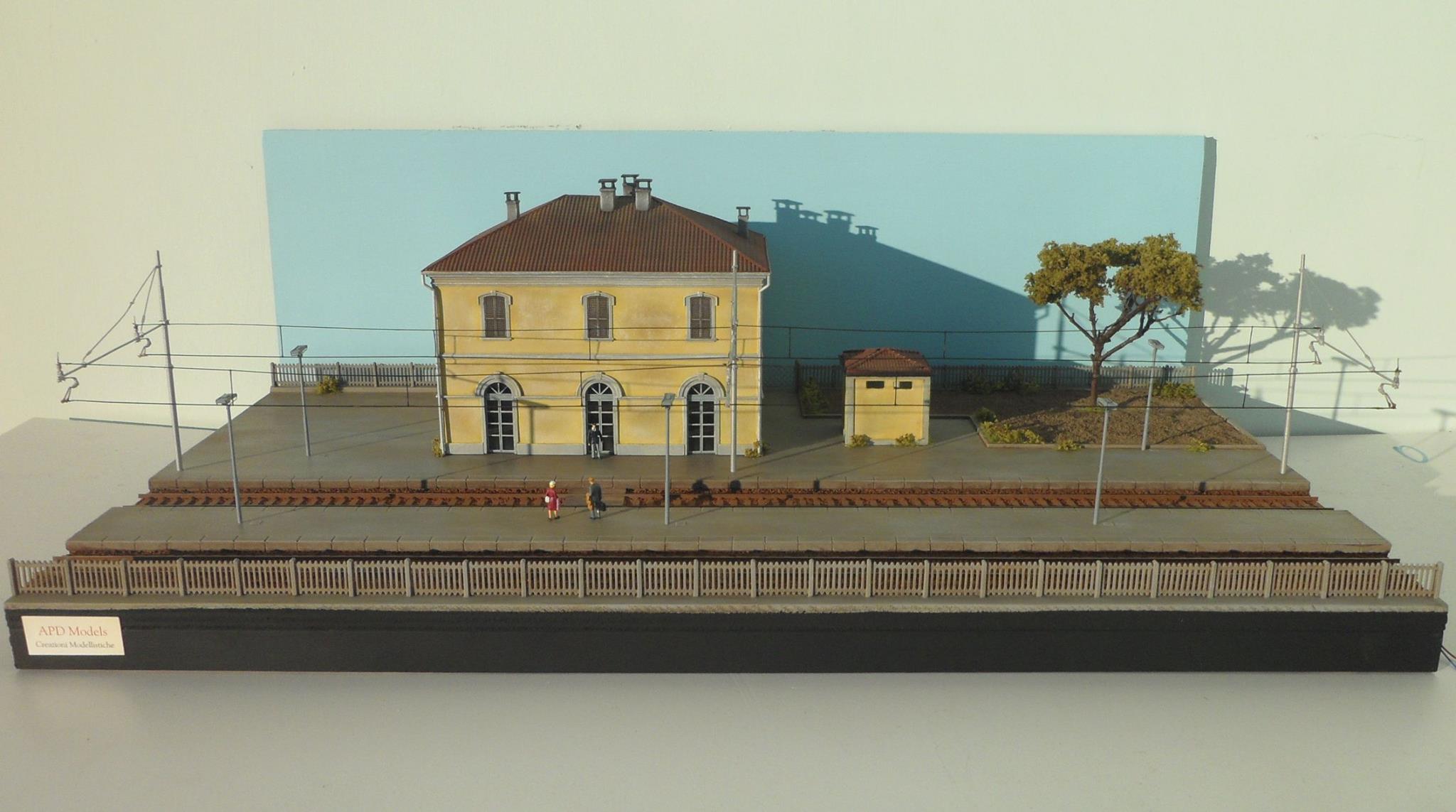

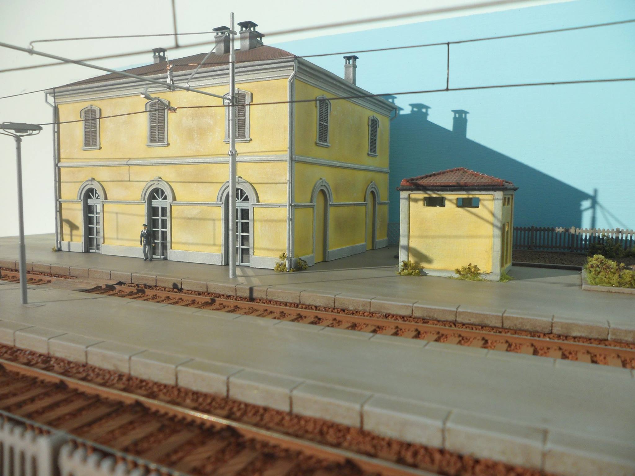

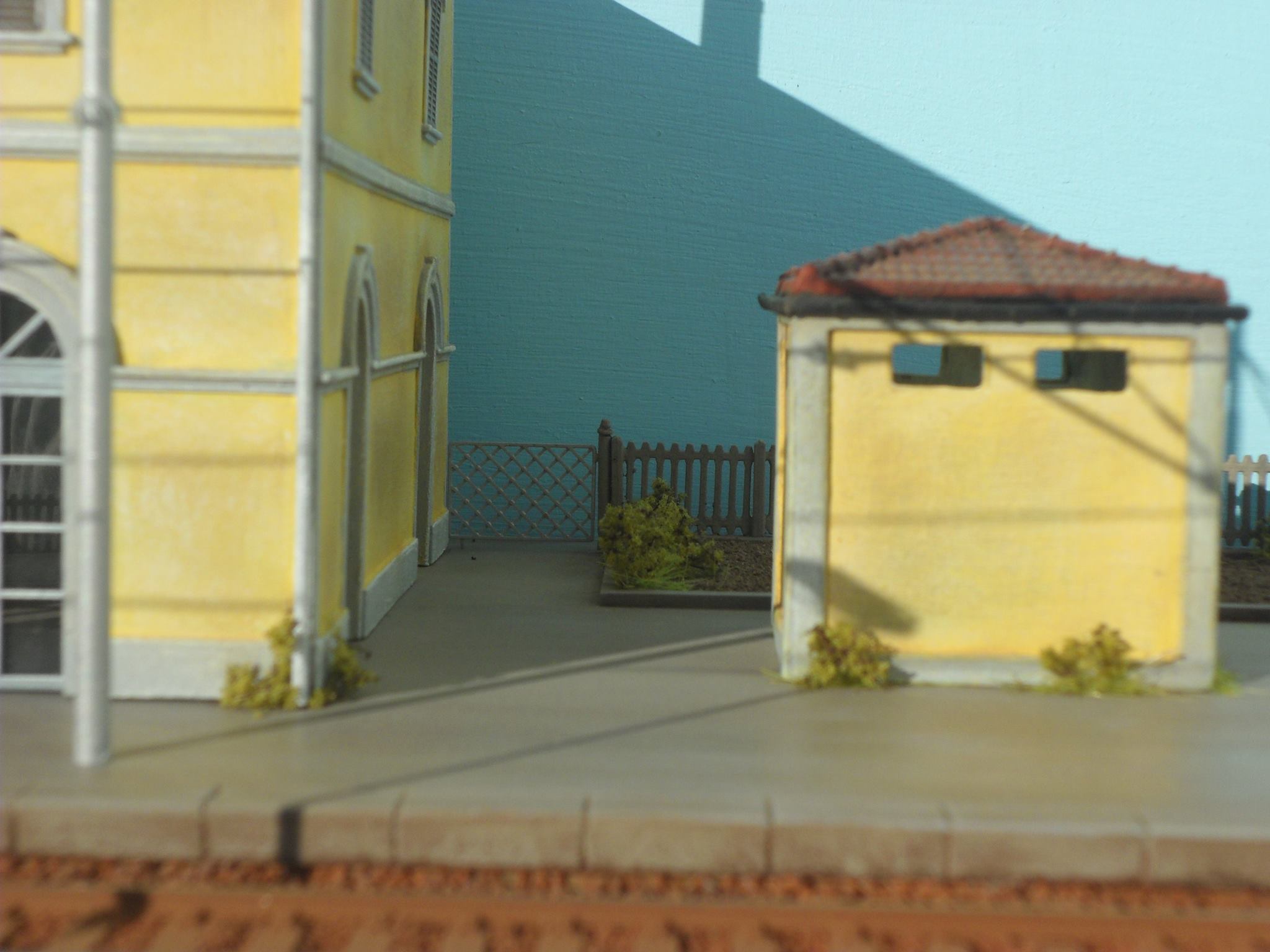

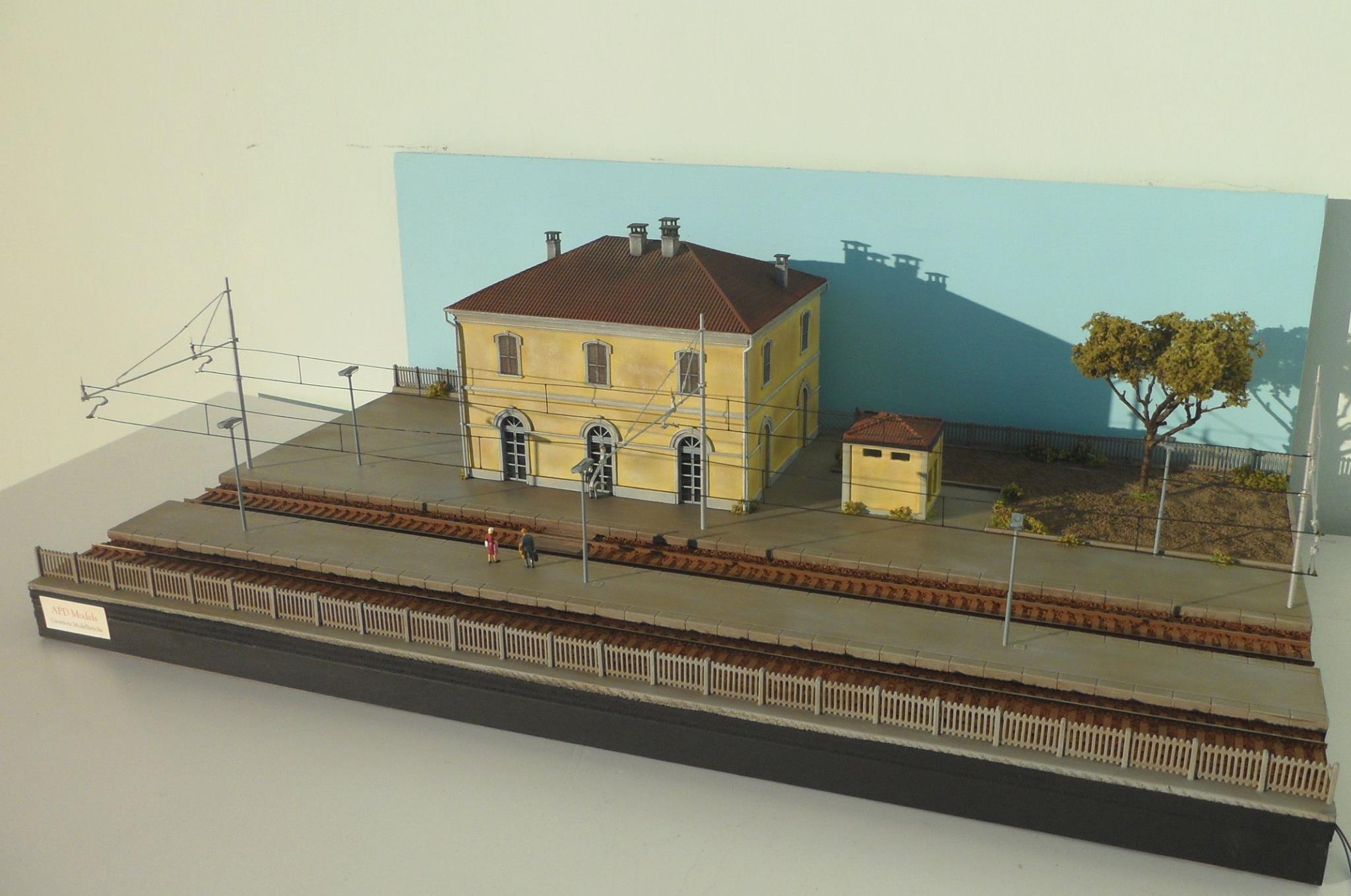

Dopo aver messo in vendita la stazione realizzata sulla base di quella Acme,un amico mi chiedeva se era possibile realizzare intorno un piccolo diorama,ed eccolo venir fuori nelle misure 60x35 una classica stazione FS di linea secondaria,elettrificata,con due binari divisi da un solo marciapiede.La stazione,la staccionata,i pali con catenaria provengono da varie ditte commerciali,il resto è completamente autocostruito con forex di vari spessori.I lampioni sono montati in kit,l'albero è stato autocostruito partendo da un rametto di albero vero dove sono state incollate piante della Krea,saluti.

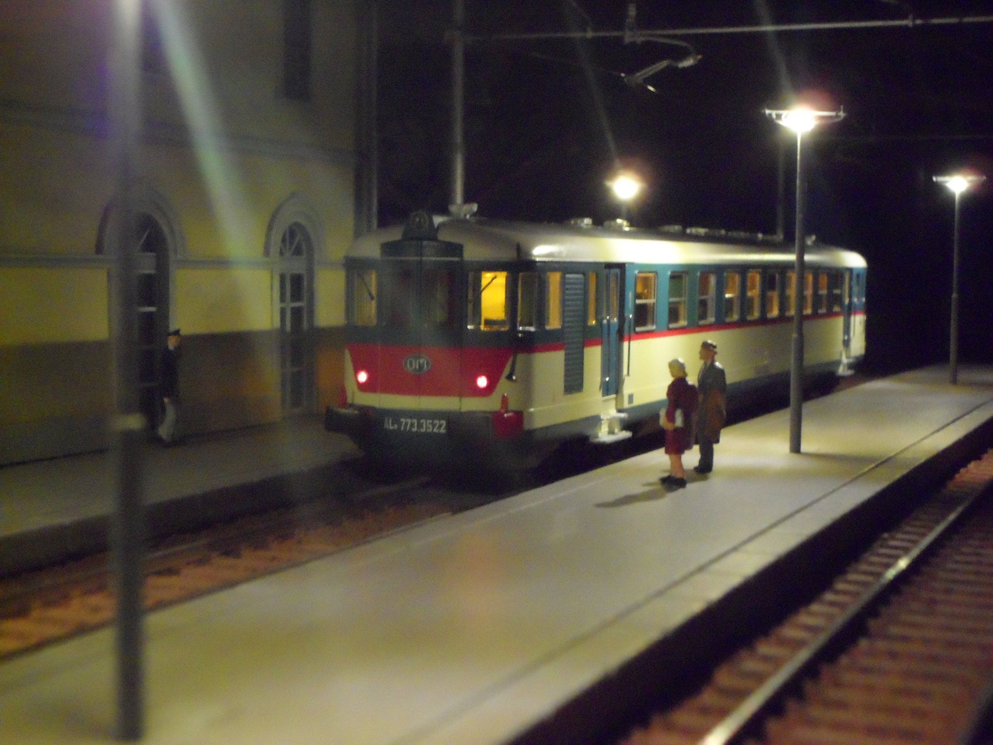

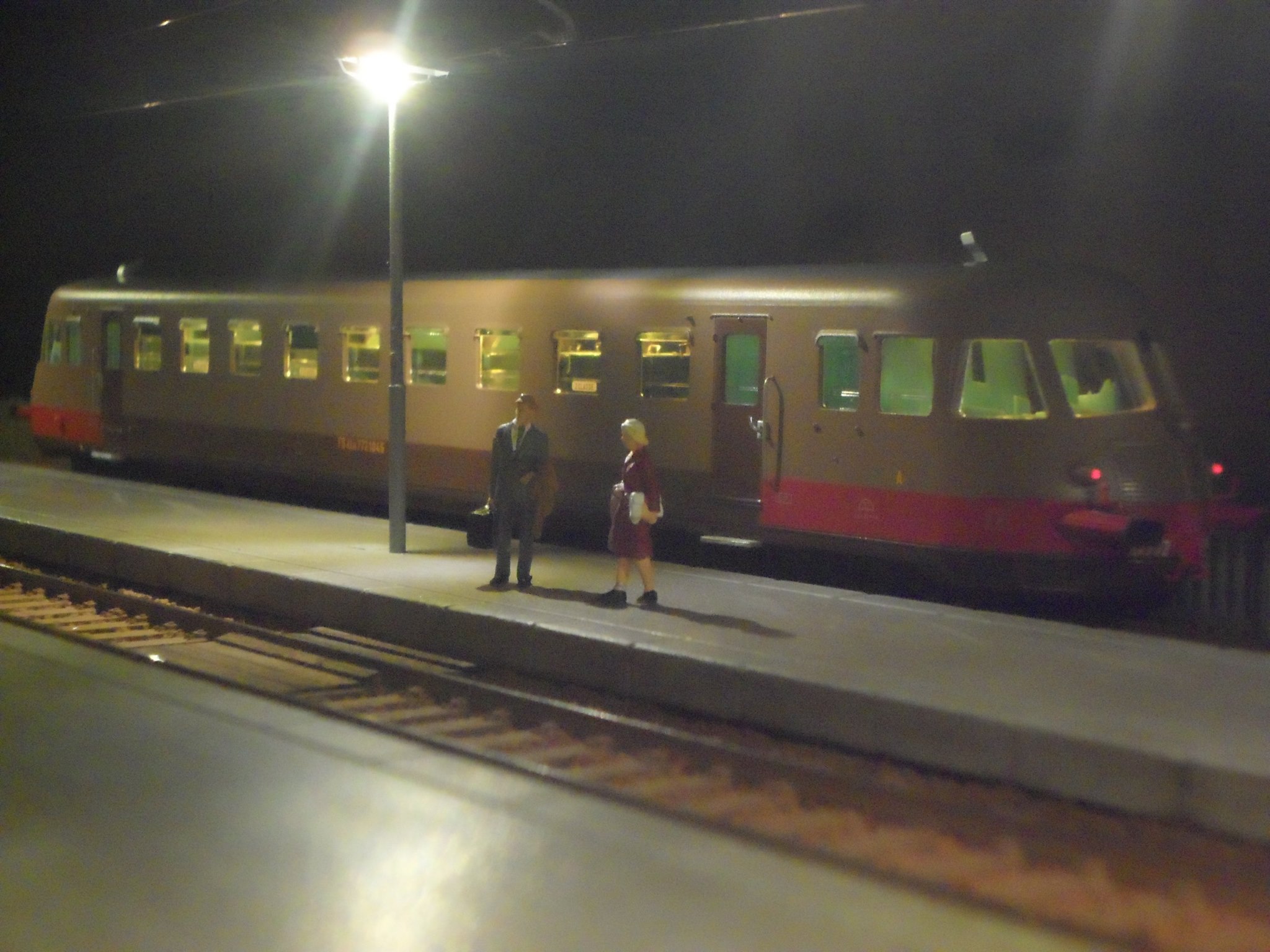

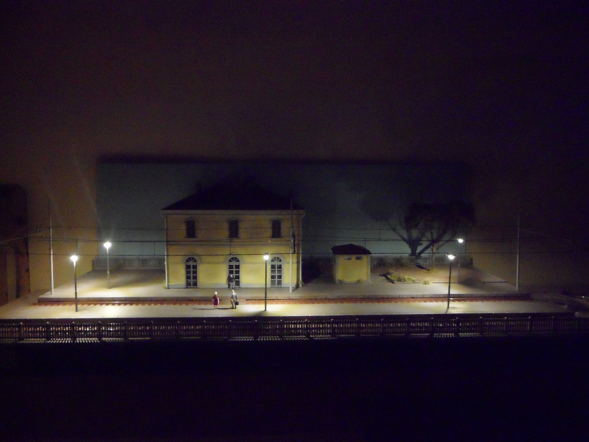

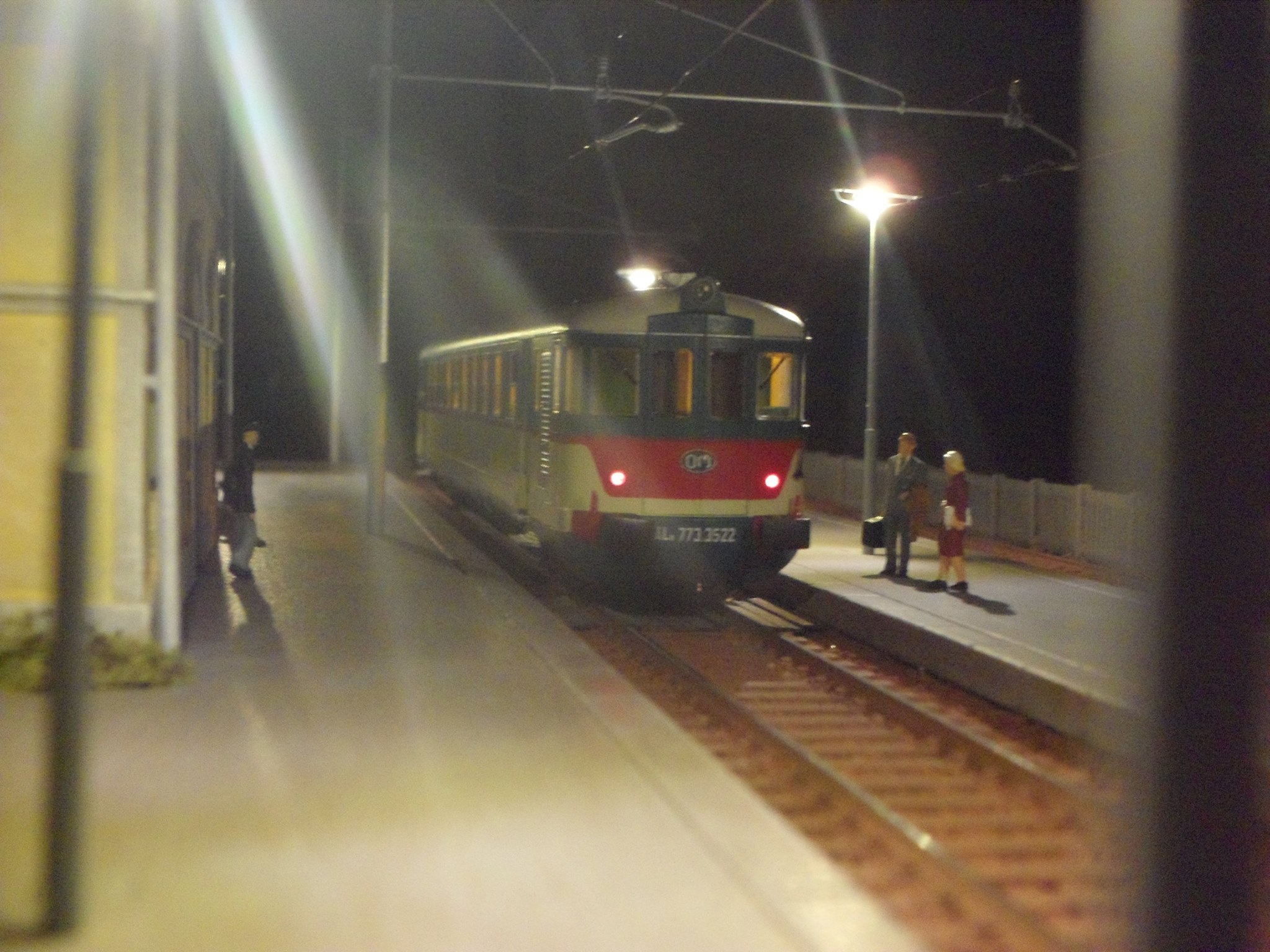

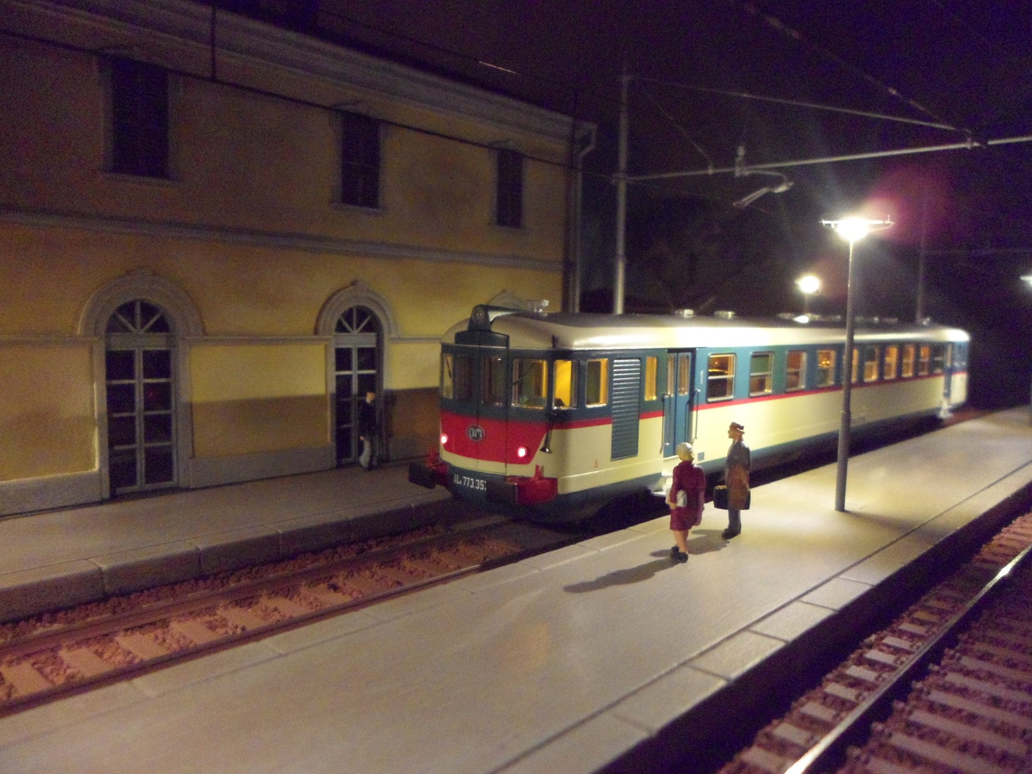

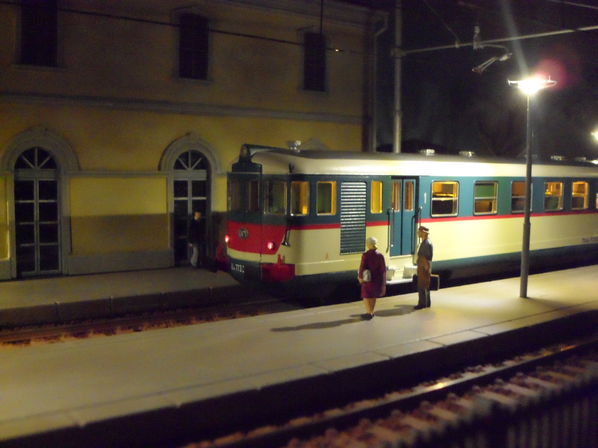

Scatti in notturna:
395,97 KB
523,47 KB
420,93 KB
423,79 KB
513,44 KB
420,83 KB

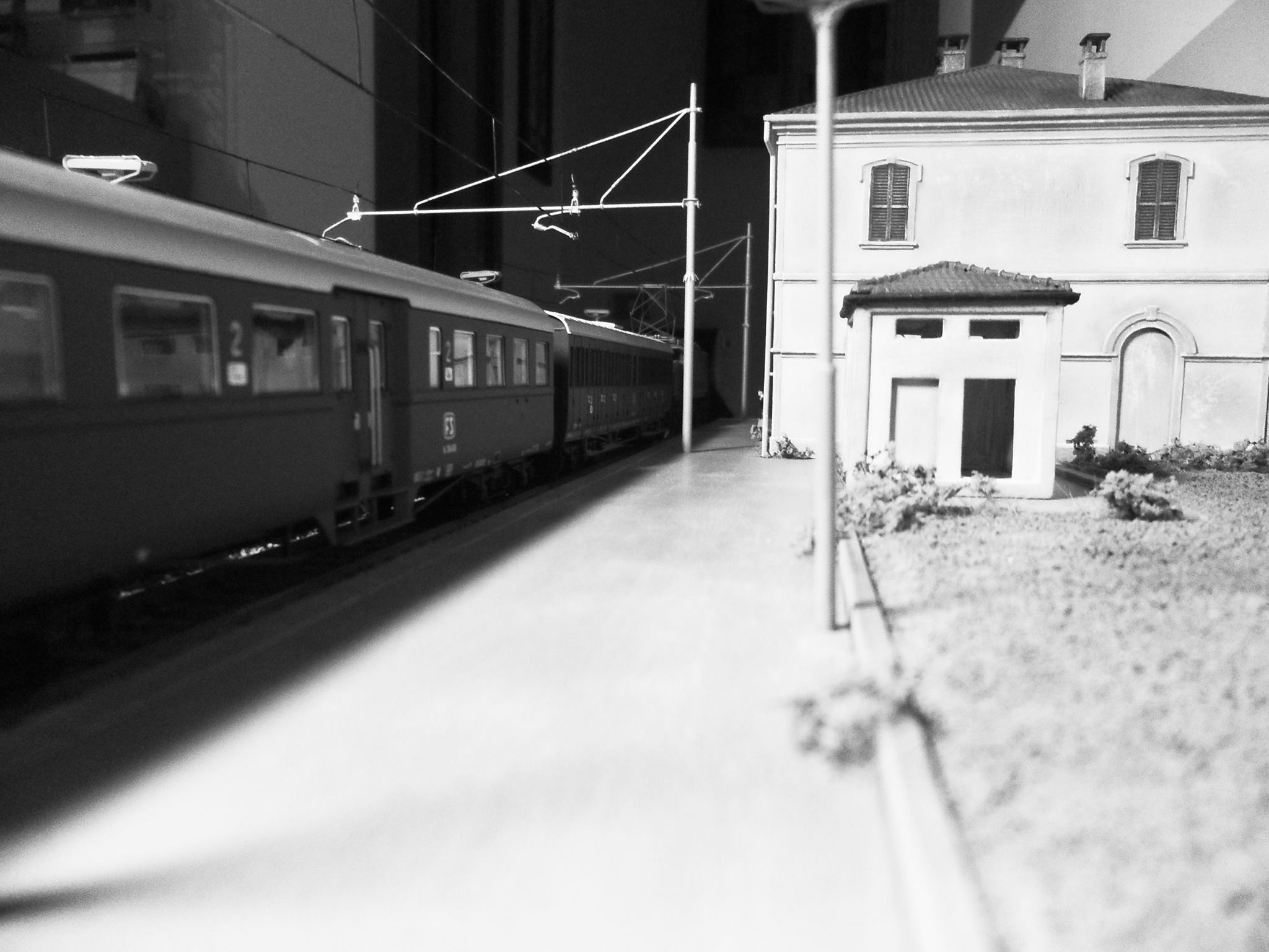

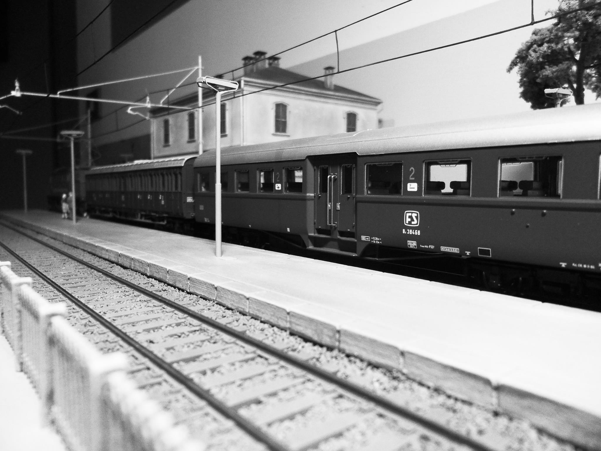

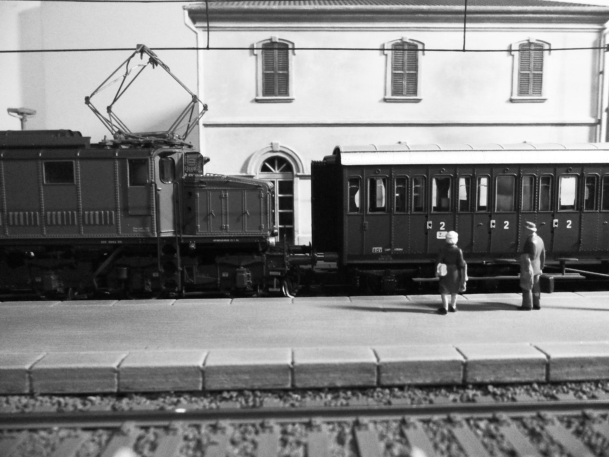

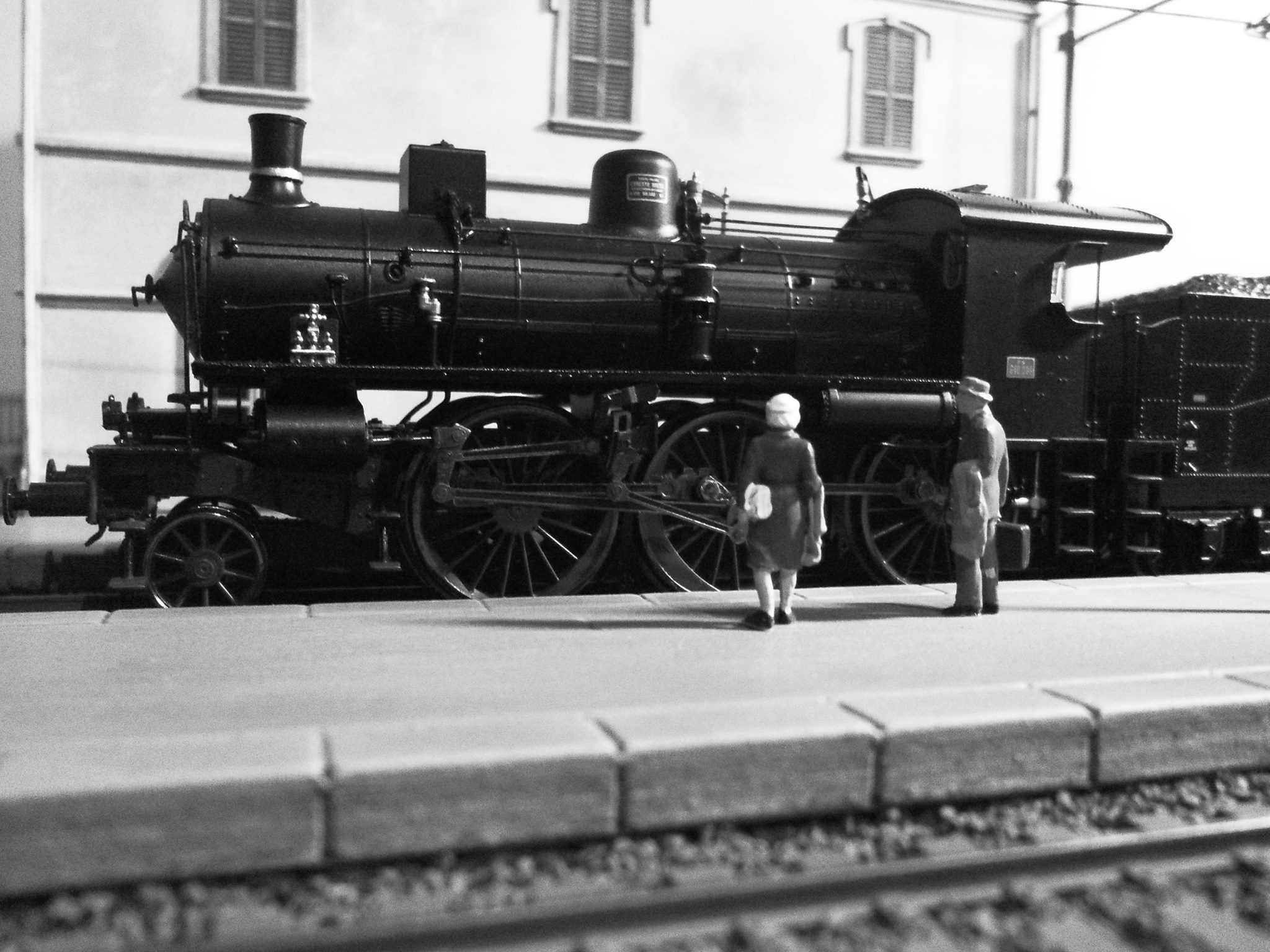

In fine qualche scatto retrò:
392,98 KB
446,12 KB
275,33 KB
248,4 KB

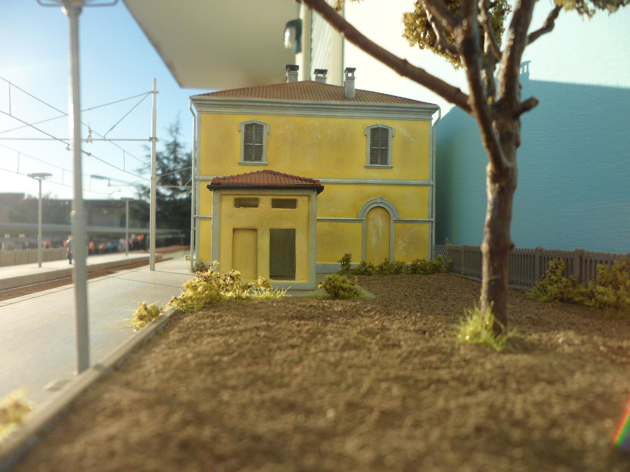

PS: Piccola curiosità che materiale hai usato per riprodurre il terreno dove c'è l'albero?

Veramente un bel diorama e le foto in notturna sono da cartolina.

Grazie a tutti,sempre molto gentili.Qualcuno chiedeva che materiale fosse il terreno dell'aiuola di stazione,semplicemente del terriccio di piante,ho imparato questa tecnica ai tempi dei diorami militari,si prende del comune terriccio di una pianta,con una retina si setaccia prendendo soltanto quella più fine,si stende su di uno strato di colla vinilica nella quantità desiderata,poi con uno spruzzino si spruzza dell'altra colla diluita con acqua,ad asciugatura avvenuta,si indurisce diventando un corpo solido,si rifinisce con polveri di varie tonalità,saluti.

Francesco mi accodo a tutti i complimenti, vorrei però se mi permetti un consiglio: il bellissimo fabbricato della stazione sembra "appoggiato" come se volessi rimuoverlo alla bisogna, se è così allora va bene ma ciò a scapito del realismo che hai ottenuto in tutto il resto.
La fessura tra marciapiedi e muro verticale non ci deve essere, quella riga nera deve sparire, con terra , erba, asfalto, cemento o qualsiasi altro elemento vuoi riprodurre osserva una qualsiasi fotografia e lo vedrai.
Per il resto: incantato!
